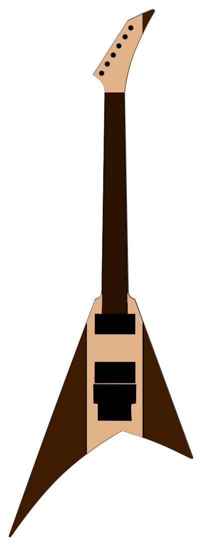

Έφτιαξα στο photoshop και ένα προσχέδιο του τι θα μου άρεσε...
Το μανίκι από σφένδαμο, και τα φτερά από Βενγκέ
Σύντομη σκέψη, λόγω κοψίματος των φτερών, ενδεχομένως να συμφέρει να παρθούν λίγο μεγαλύτερα τα ξύλα ώστε κομμένα διαγώνια να φτάνουν για 2 κιθάρες...
Λέτε να το προσπαθήσω κατευθείαν με καλό ξύλο και δοκιμές σε τίποτα κόντρα πλακέ?
Πόσο λέτε να κοστίσουν χοντρικά τα ξύλα που ανέφερα πιο πάνω?

Το σχεδιο φυσαει!
Για τις τιμες των ξυλων εξαρταται απο που θα αγορασεις. Στα εξειδικευμενα καταστηματα θα βρεις καλυτερης ποιοτητας ξυλα, με το αναλογο τιμημα βεβαια. Πιστευω οτι θα ηταν καλυτερο να πας σε μια ξυλαποθηκη για αρχη. Αν σταθεις τυχερος και βρεις τιποτε ρεταλια του μετρου, ισως και με ενα 50αρικο να κανεις τη δουλεια σου (μπορει να πεφτω πολυ εξω. Εξαρταται απο το τι θα βρεις και τα κεφια του ιδιοκτητη  ;D)
Μπορει να μην ειναι η καλυτερη συμβουλη, αλλα προσωπικα θα το τολμουσα και θα επαιρνα καλα ξυλα  :)
