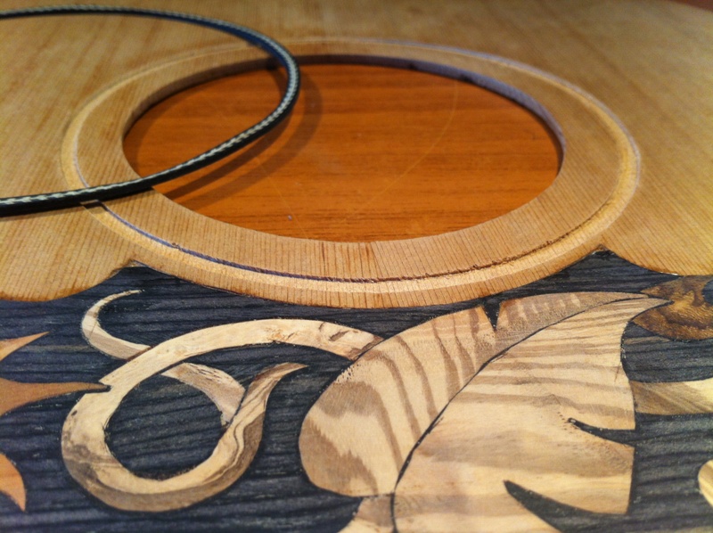

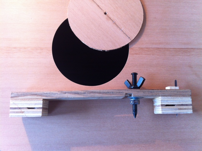

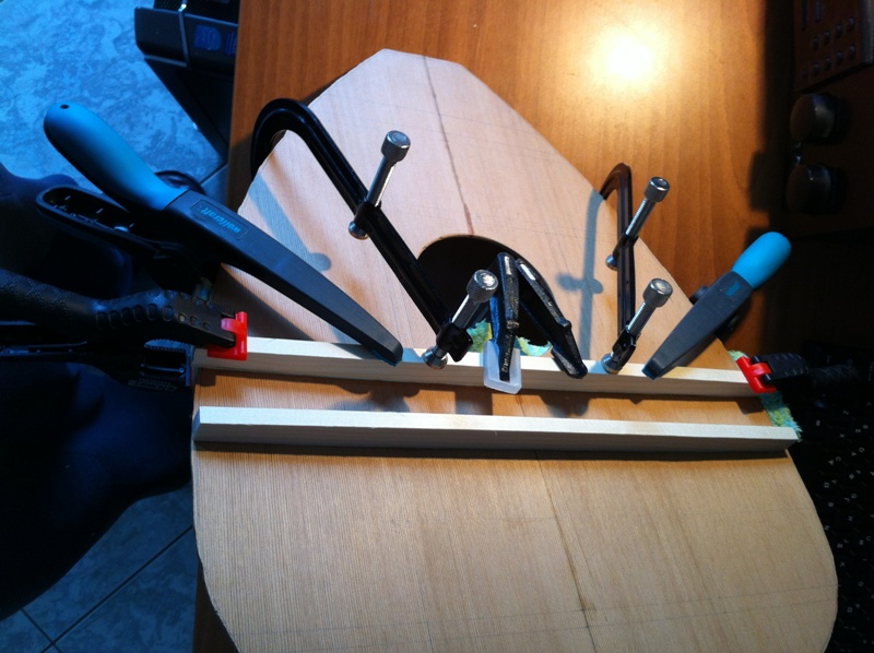

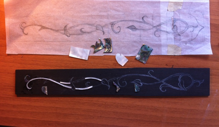

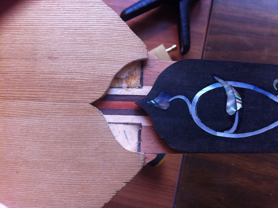

Άνοιγμα ηχητικής οπής και τοποθέτηση διακοσμητικού φιλέτου με αυτοσχέδιο πατεντοργαλείο. Ένθεση φιγούρας-πεναριάς.

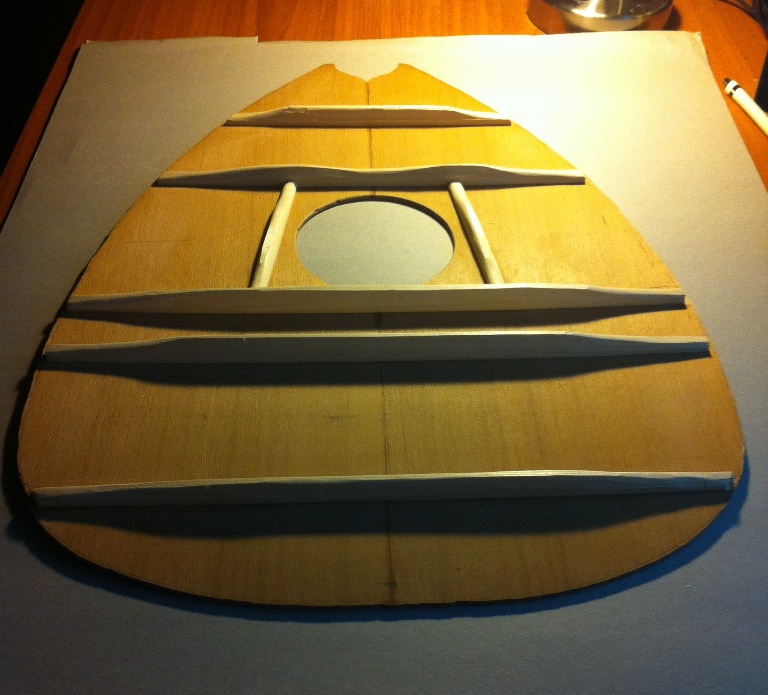

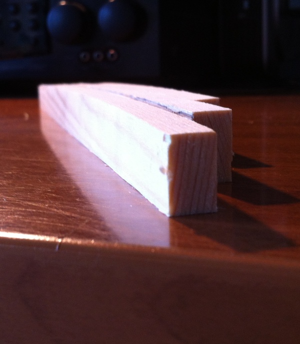

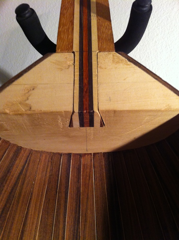

Δημιουργία καμπυλότητας στα καμάρια , 5χιλ. πιο χαμηλά από κάθε μεριά στο μέγιστο πλάτος. Τα μικρότερα καμάρια ακολουθούν την ίδια καμπύλη. Διάταξη , κόλλημα και ο Θεός βοηθός.   :-\

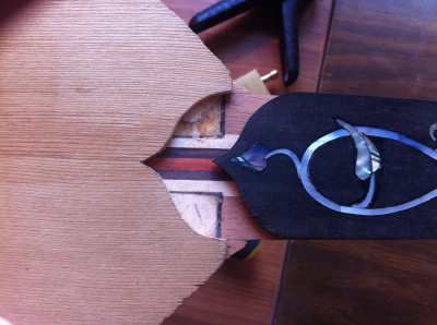

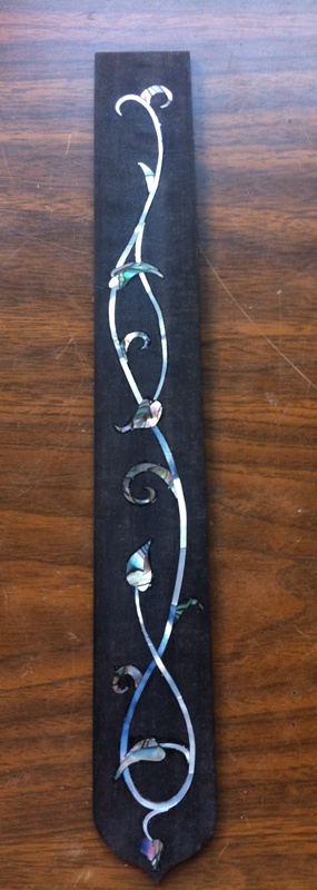

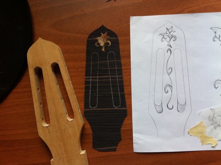

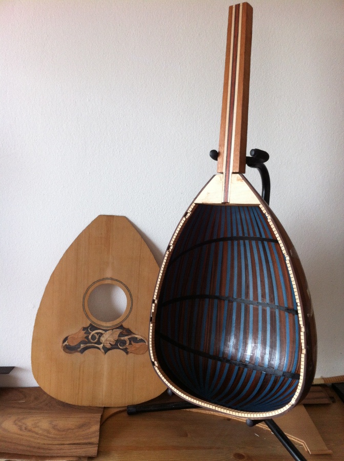

Συνέχεια με το χάρτωμα του σκάφους σύν τρείς λωρίδες μετάξινο ταφτά κάθετα για ενίσχυση. (Επηρεασμένος και στα χρώματα από μια πολύ όμορφη δουλειά του κυρίου Ν. Φρονιμόπουλου). Μπράτσο ,καράουλο και ταστιέρα με φιγούρες...
