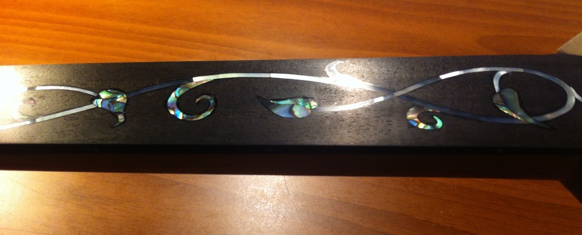

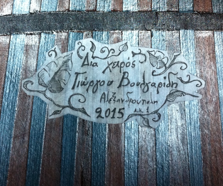

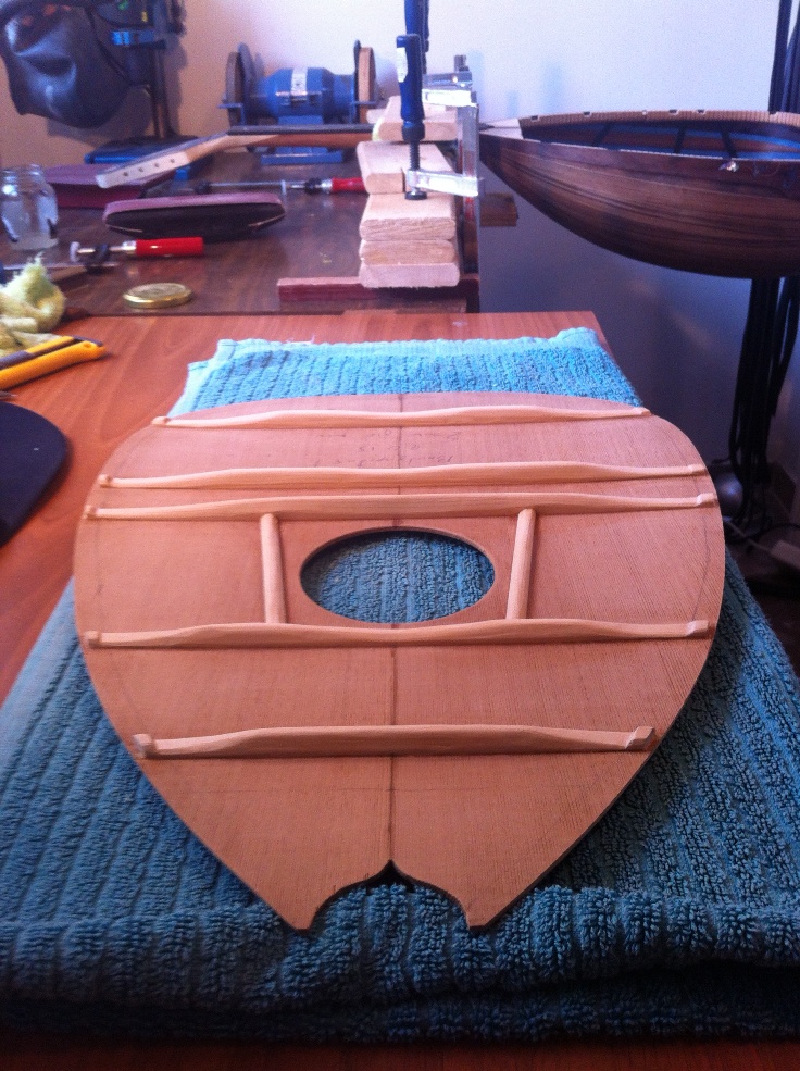

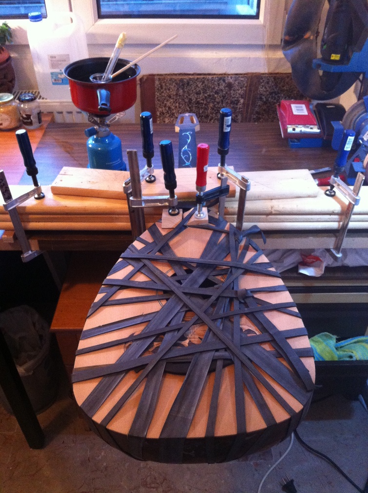

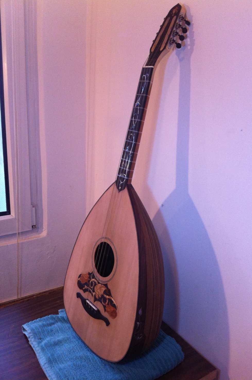

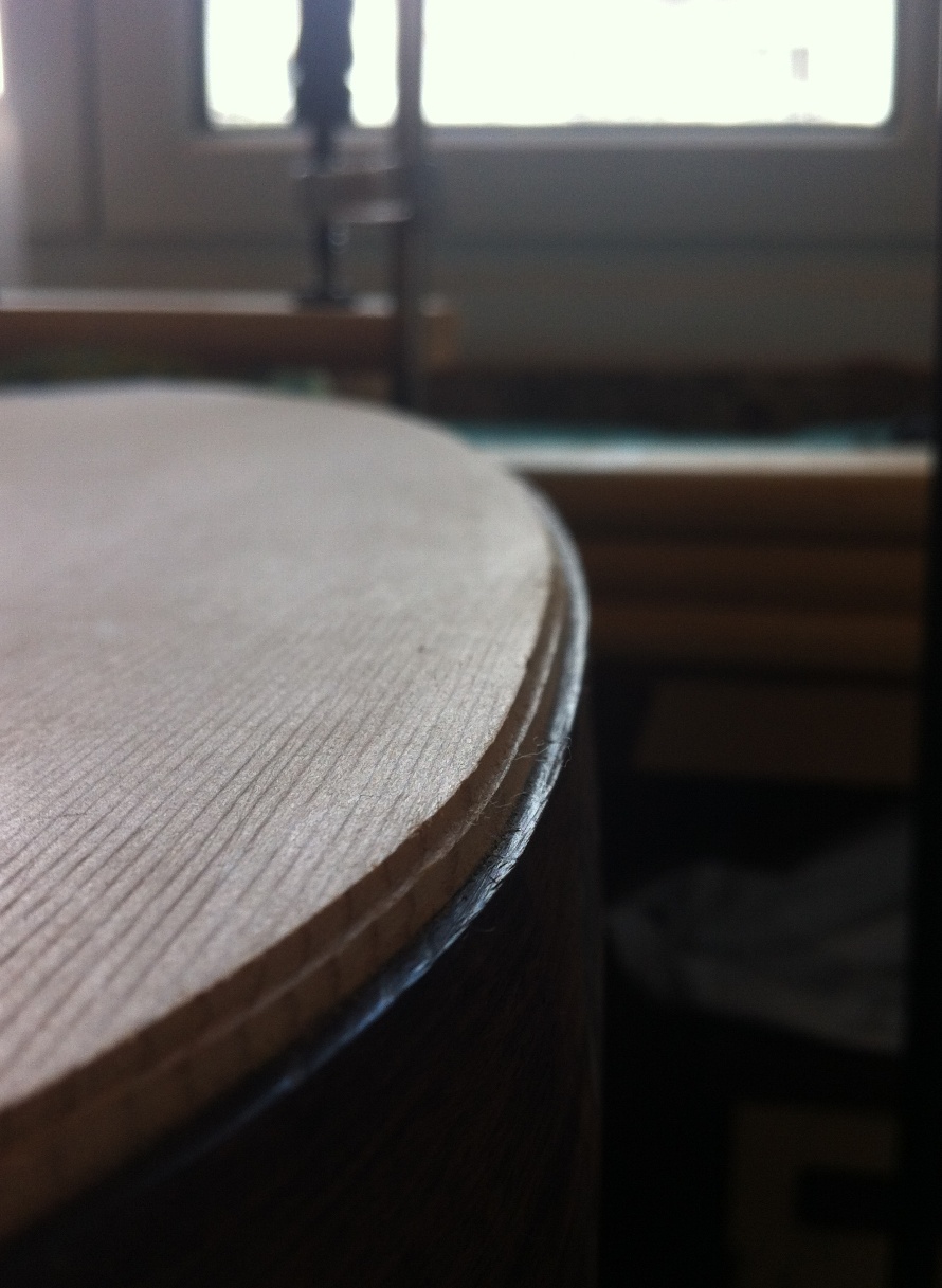

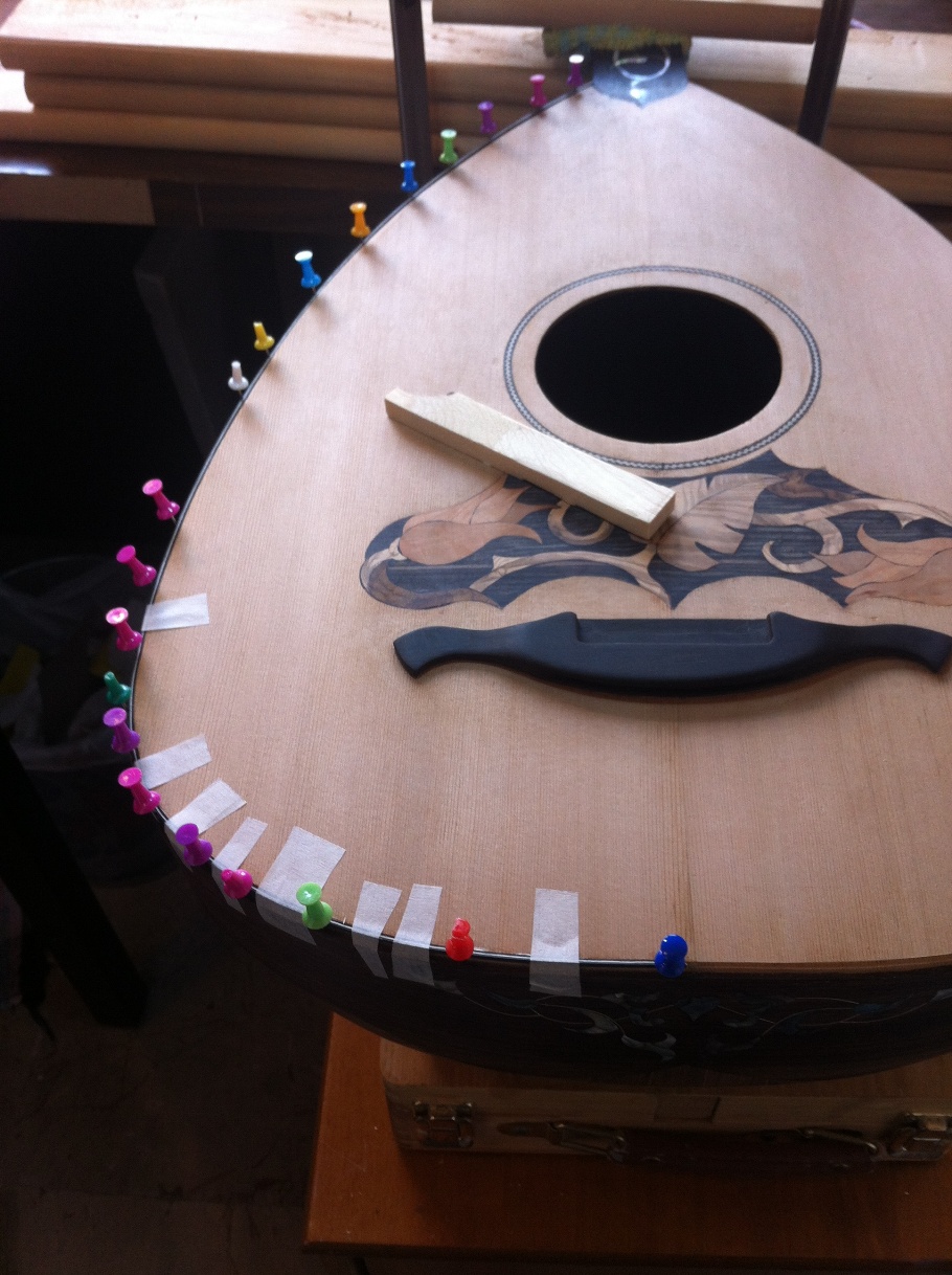

Να ευχαριστήσω για τις αναφορές και για τα καλά λόγια. Έχουμε επιτέλους βάλει χορδές!!!  (Σαμπάνιες ανοίγουν, κόσμος φωνάζει...) Μετά από αρκετό παίδεμα, έφτασα να έχω κορυφές στις εξής συχνότητες: 58,82,145,185,275,379,443... Αποφάσισα λοιπόν να κλείσω το καπάκι. Η τελική διαμόρφωση των καμαριών.Ετικέτα με αριθμό κατασκευής (Α.Κ.) 1  {celebrate014} . Περιμετρικά φιλετάκια , γυάλισμα ταστιέρας μέχρι 1000ρι και ατσαλόσυρμα και μια εικόνα πολύ κοντά στο πως θα δείξει το όργανο στο τέλος. Ο ήχος με ικανοποίησε αρκετά ( θα ανεβάσω δείγμα μόλις μπορέσω) και μένει η ροζέτα και τα λούστρα. Μελετάω την γομαλάκα τώρα και εχω λίγο κολλήσει για το αν θα βάλω παραφινέλαιο στην αρχή ή όχι...έκανα μερικά πειράματα και δεν μου άρεσε πώς κρατάει στο ξύλο το λάδι... σκέφτομαι να αρχίσω κατ' ευθείαν με γομαλάκα και ελαφρόπετρα.

Τωρα το ειδα.Καταπληκτικη δουλεια,και η ταστιερα μουρλια.

Και ο ήχος... Χωρίς λούστρα και ροζέτα ακόμη, και με κάποια τριξίματα στις χαμηλές. Κούρδισμα σε Λα-Μι-Ντο-Σολ από κάτω προς τα επάνω.
