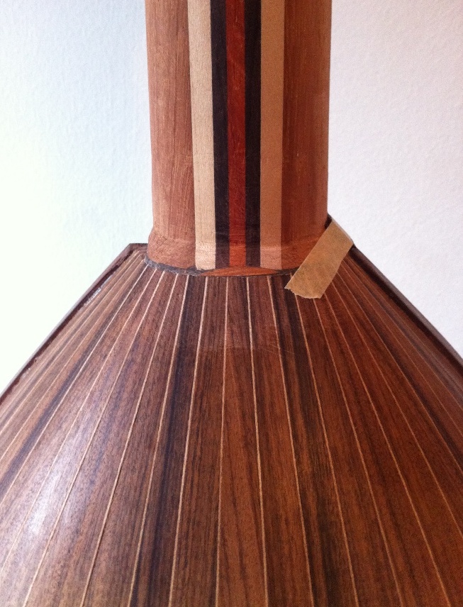

Ένα λάθος που έγινε εξ' αρχής λόγο απειρίας και η προσπάθεια ανάνηψης του. Είχα υπολογίσει λάθος τις διαστάσεις στην ένωση του καλουπιού με το μπράτσο με αποτέλεσμα να μείνει ένα μεγάλο σκαλοπάτι εκεί.  Κόψε, μπάλωσε, βάλ' του και μια γραβάτα και στείλ' το στο χορό....

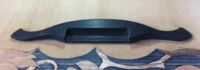

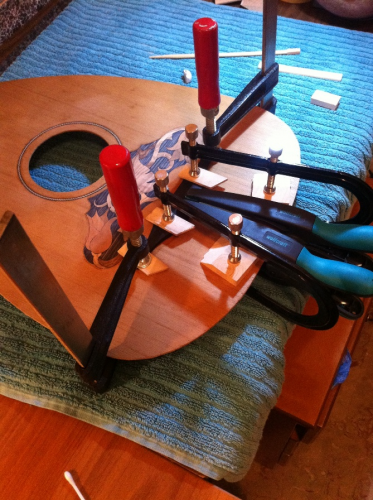

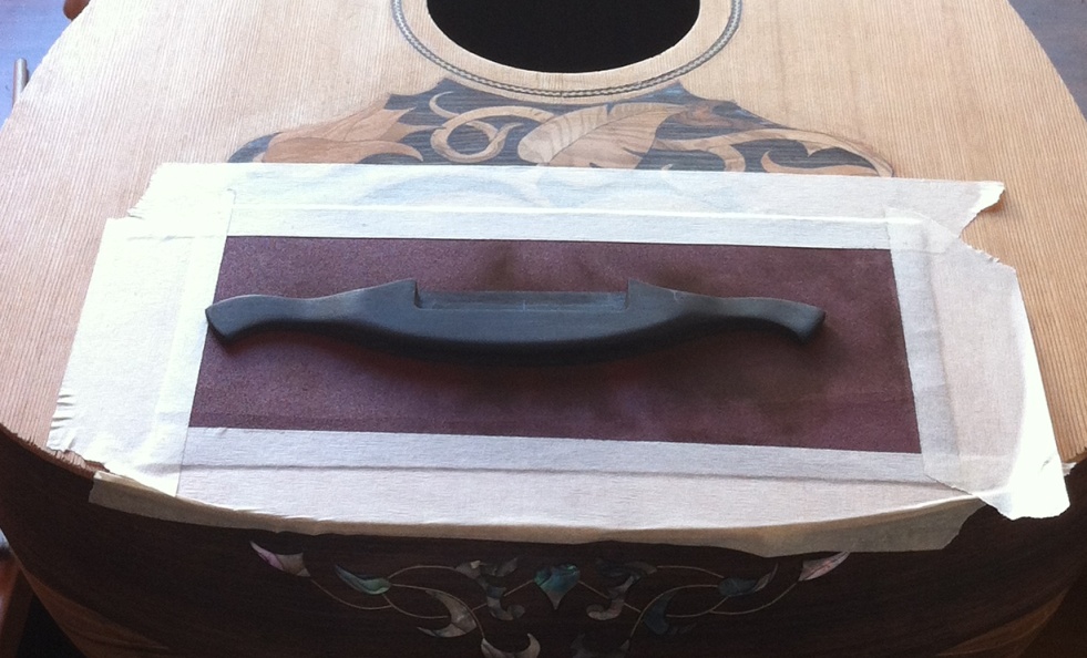

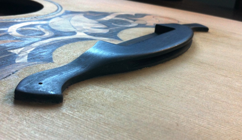

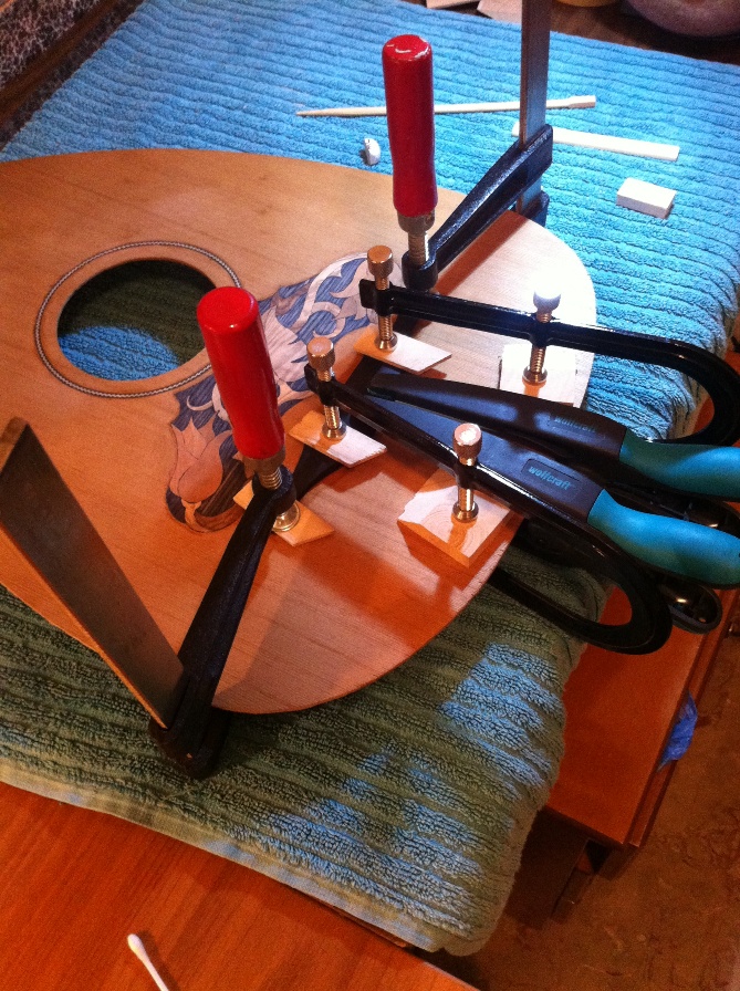

Κόπηκε ,τρίφτηκε και κολλήθηκε κι ο καβαλάρης.....και φτάσαμε πλέον πρίν το κόλλημα του καπακιού.  Εμπότισα το καπάκι από μέσα με πολύ αραιωμένη ψαρόκολλά και "μπό μαντραγκάντε" (ή κάπως έτσι...) που μου έδωσε και συνέστησε άκρως αναγνωρισμένος οργανοποιός. Πήρα λοιπόν και ένα πυκνωτικό μικρόφωνο και έκατσα  και μέτρησα τις συχνότητες καπακιού και σκάφους...το σκάφος μου δίνει 3 κορυφές στα 160,231,275Hz  και το καπάκι 4 κορυφές στα 82,149,188,347Hz. Καμιά ιδέα κανείς...;

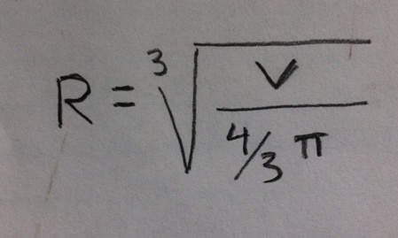

η θέση - τοποθέτηση των καμαριών (νορμάλ καμαριών ε) παιζει το μεγαλυτερο ρόλο*. Απο κει και μετά μικροδιορθώσεις μπορείς να κάνεις. Με την επανάληψη-με τον καιρό καταλήγουμε σε ένα "μοτιβο" που αρέσει στο αυτί μας.
Σκέψου τεράστιος κατασκευαστής κιθάρας κλασσικής και λέει οτι μπορεί να ελέγξει μεχρι 5 συντονισμούς,απο κει και πέρα είναι αδύνατο. εμείς ??
Η helmholtz  δεν χρειάζεται να είναι στο αποδοτικότερο σημείο της, βάση του όγκου του σκάφους, αλλά να την πάς εκεί που εξυπηρετεί εσένα! παράδειγμα, εγω αποφεύγω να πέφτει πάνω σε νότα (π.χ. 110hz) γιατί γινεται πολύ δυνατή και ενοχλητική μετά.
*μπορουμε να πουμε οτι η θεση των καμαριων καθοριζει τη σχεση μεταξυ των συντονισμων,και μετα με τη λεπτυνση του καπακιου κ καμαριων χαμηλωνω συχνοτητες μεχρι να μου αρεσει.
Προσφατα ανακαλυψα ποσο σημαντικο ειναι το καλιμπραρισμα του μικροφωνου στον υπολογιστη!
Μετα απο ατελειωτες δοκιμες καταγραφες,ειδα οτι ο,τι μετρησα ηταν αλλα αντι αλλων,επειδη το μικροφωνο εχει δικη του καμπυλη αποκρισης κ απλα θελει καλιμπραρισμα "calibrating"

« Απάντηση #162 στις: Οκτωβρίου 03, 2015, 12:10:33 πμ »
Καλές όλες οι θεωρίες των συντονισμών και μακάρι να βγάλετε κάποια άκρη

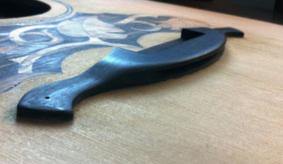

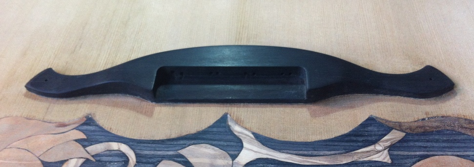

Αλλά ρε παιδιά είναι κακοποίηση των οργάνων όταν μιλάμε περί ανέμων και υδάτων και ο καβαλάρης
είναι ανάποδα.
Που είδατε τέτοιο καβαλάρη σε πιο λαούτο
Έχουν ειπωθεί πάρα πολλά πράγματα για τον τρόπο κατασκευής του λαούτου και της κιθάρας της ρομαντικής
εποχής ,ο καβαλάρης δεν έχει κοκαλάκι [ο μονός τρόπος για να γίνει αποδεκτός αυτός που βλέπω στην φωτογραφία
αλλιώς είναι ανάποδα] αυτός είναι και ο κύριος λόγος δεν υφίσταται κάθετη δύναμη στο καπάκι [όπως στην κιθάρα]
με συνεπεία να έχει ελαττωμένα μπάσα όμως αυτό είναι το λαούτο
Όλα τα άλλα που κάνουν κυρίως οι κρητικοί είναι από ανάγκη για την δημιουργία [εγκατάσταση] πιεζοηλεκτρικών συστημάτων
Όλες οι κατασκευές και περισσότερο των μουσικών οργάνων γίνονται πάνω σε πρότυπα παλαιότερων κατασκευαστών των οποίων πρότυπων η παραβίαση αποτελεί καλλιτεχνική δημιουργία δεν γίνεται όμως ανεξέλεγκτα θέλει μεγάλη προσοχή το θέμα
Η κουβέντα μπορεί να πάρει άλλο δρόμο ίσως και παρεξηγήσεων για αυτό τελειώνω εδώ

Γεια σου Κωστα!  Χαιρομαι που επιτελους συμμετεχεις σε μια συζητηση! Δεν νομιζω οτι υπαρχει κανενα θεμα παρεξηγησεις απο καποιον. Αν ηταν να συμφωνουμε ολοι με ολα, δεν θα ειχε λογο υπαρξης το φορουμ. Γνωμες λεμε. Αλλιως θα καθομασταν να παρακολουθουμε τις παρουσιασεις, και θα γραφαμε μπραβο, θα καναμε παλαμακια, και LIKE χωρις να βγανει κατι. Δεν συμφωνεις?
Να σου γραψω και τι γνωμη την δικια μου. Εμενα μου κανει παρα πολυ ο τροπος που δουλευει μεχρι τωρα ο Γιωργος. Μελεταει το καθε κομματι και προσπαθει να το βελτιωσει.
Μου αρεσει η ιδεα του καβαλαρη με κοκκαλακι, κατ επεκταση και με δυνατοτητα ρυθμισης των χορδων και καθ υψος αλλα και σε μηκος.  Και οχι να βγαζει την παναγια στον παικτη κατα την διαρκεια του παιξιματος να τραβαει τις θυλιες για να κουρδισει σωστα.
Ενας πολυ καλος φιλος απο εδω μεσα μου ειχε πει οταν εφτιαχνα το δικο μου  πως σαν οργανο το λαουτο ειναι πολυ παραμελημενο και ειδικα στο θεμα του καβαλαρη. Δεν συμφωνεις?  Πιστευεις μηπως οτι υπαρχει καποια εξελιξη στην κατασκευη του? Ειναι πολυ λιγα τα χρονια που κατασκευαζονται λαουτα στην Ελλαδα, πολυ λιγοτερα απο τα υπολοιπα οργανα, στα οποια υπαρχει εξελιξη.  Ενα μουζουκι του 30 δεν ειναι ιδιο με τα σημερινα.  Θεωρεις οτι ηταν αρνητικη εκει η εξελιξη?
Το ξερεις πως πλεον υπαρχει μια ταση (τουλαχιστον στην Κρητη) να φτιαχνονται λαουτο με κοκκαλακι. Γιατι?  Για να λυσουν προβληματα που εχει το οργανο.  Το μονο κακο που εχει το κοκκαλακι κατα την γνωμη μου ειναι οτι  υποχρεωνει αναγκαστικα να απομακρυνθουν λιγο οι χορδες απο το καπακι.  Εχω δει βεβαια οργανο απο επαγγελματια που ειχε για κοκκαλακι ενα εβενακι (διαμορφωμενο) ακριβως μπροστα απο τον καβαλαρη φυτεμενο στο καπακι για να λυσει το προβλημα του υψους, αλλα αυτο νομιζω οτι ειναι λαθος γιατι αναιρει ουσιαστικα τον καβαλαρη και τον κανει χορδοδετη, αλλα και πολλα αλλα.  Δοκιμαζοντας πραγματα θα βρεθει ο καταλληλος τροπος που θα λυνει τα προβληματα, χωρις να δημιουργει αλλα.  Χωρις δοκιμες, δεν θα βρεθει τιποτα.
Παντος θα ηθελα να δω και καμια κατασκευη δικια σου, με το δικο σου τροπο!
Θεωρω πως το συγκεκριμενο οργανο οταν με το καλο ολοκληρωθει, θα ικανοποιησει πληρως τον Γιωργο και οχι μονο, γιατι εχει βαλει πολυ απο τον εαυτο του πανω σε αυτο.
Μπορει και να κανω λαθος. Εδω θα ειμαστε και θα το δουμε, οπως πιστευω θα δουμε-ακουσουμε και αλλα λαουτα να παρουσιαζονται.

« Απάντηση #164 στις: Οκτωβρίου 03, 2015, 09:48:47 πμ »
Χαίρομαι κατ’ αρχάς που δεν υπάρχει θέμα παρεξηγήσεως
Η κατασκευή παραδοσιακών οργάνων είναι όντως προβληματική σε παρά πολλούς τομείς
Σχετικά με το λαούτο  θα αναφέρω μερικά , ροδαντζα, κατασκευή μανικού[δομή σε σχέση με τις κόντρες] λούστρα καβαλάρης που ήδη αναφέραμε και αλλα
Δεν αλλάζεις όμως τα πάντα γιατί θα  πρέπει να βρεις και ένα όνομα για να βαφτίσεις το όργανο
Από τα σχεδία καλουπιού που βλέπω στην αρχή δεν ταιριάζει με τίποτα δεν είναι αυτό λαούτο ,βλέπω και τα καινούργια κρητικά που γίνονται αχλαδοσχημα χωρίς λογο[ίσως ο μονός λόγος κάποιος έδωσε το καλούπι στον Βάμβακα και από κει παραγγέλλουν όλοι σκάφη και τώρα άλλαξε και το σχήμα]
Θα ήθελα να μου αναφέρεται ένα καλό λόγο που πρέπει να επικαλεσθούμε για να αλλάξουμε το σχήμα  {αν δεν το έχετε υπ’οψιν σας ,το σχήμα, το μουσείο λαϊκών οργάνων είναι διαθέσιμο, λαούτα μεγάλων κατασκευαστών είναι σε κοινή θέα ]δέστε τα όργανα όλων των παλαιών λαουτιέρηδων κρητικών στεριανων νησιωτων δεν θα δείτε ποτέ τέτοιο σχήμα δεν λέω ότι και στην στεριανή Ελλάδα δεν γίνονται αλχημείες και μάλιστα παρά πολλές
Αν καλοκοιτάξεις την γεωμετρία μανικό σκάφος [γωνία μανικού σε σχέση με το σκάφος θα φτάσεις σε αδιέξοδο γιατί  θα σου λείπουν τουλάχιστον 6-7 mm ίσως και  1 πόντος για να εφαρμόσεις κοκαλάκι ,ο λόγος ,δεν υπάρχει ταστιέρα όπως στην κιθάρα έτσι η κάθετη δύναμη μειώνεται δραματικά μα αποτέλεσμα χειρότερο από τον παλιό καβαλάρη  ο μονός αποτελεσματικός τρόπος ,ύψος χορδών από το καπάκι ,όπως στην κιθάρα, 2 πόντοι και βαλε και άντε να το παιξεις  αυτό το λαούτο άσε που θα κάνει σαν κιθάρα
Τέλος πάντων δεν απάντησα σε πολλά ερωτήματα που ο ίδιος έβαλα ο μονός λόγος που δεν μετέχω ενεργά σε διάλογους είναι  οι παρεξηγήσεις που γίνονται στα διάφορα φόρουμ και έπειτα πληκτρολογώ κάκιστα
