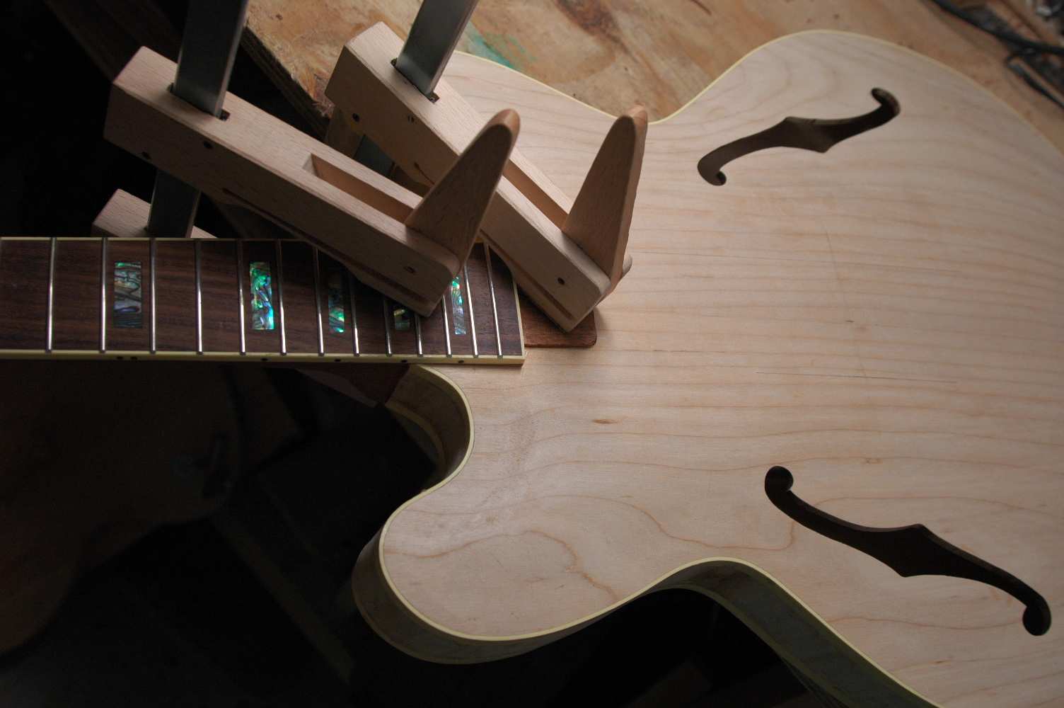

« Απάντηση #167 στις: Ιουνίου 04, 2012, 08:39:46 μμ »
θα περιγραψω τι κανω εγω.Πρωτα κολλαω μια ακρη με χαρτοταινια και μετα λυγιζω και κολαω με πιστολακι και χαρτοταινια παλι ,οχι με κολλα.Αφηνω να κρυωσει λιγο και βγαζω ταινια και κολλαω ανα 5-6 ποντους με logo, bison, loctite με καποια τελος παντων κυανοακρυλικη.Αλλα οπως λεει κι ο φιλος μου ο Κωσταντελος τελεια κοληση σ αυτα δεν υπαρχει.Τα κολλας μεν με κολλα, αλλα αν το πιασεις απο καπου καλα, μπορει να ξαναβγει.Το θεμα ειναι να κολησουν οσο καλυτερα γινεται, χωρις κενα ,και πεφτοντας τα λουστρα τα κλεινουν ολα μεσα και δεν υπαρχει προβλημα

Εφαρμόζω πάντα κατι διαφορετικό στο επόμενο όργανο για να καταλήξω σε καλύτερο αποτέλεσμα.
Συνεχίζουμε.

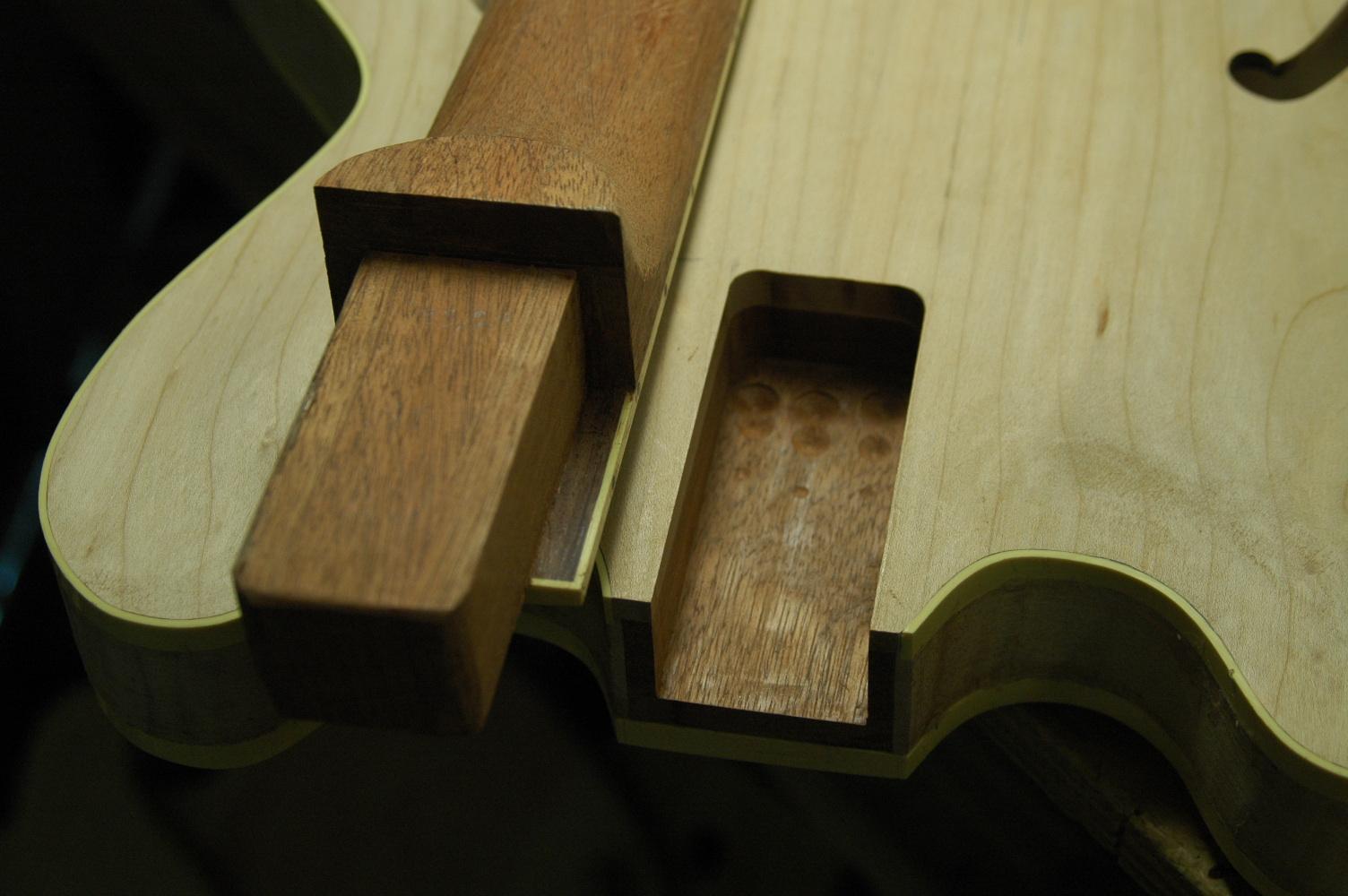

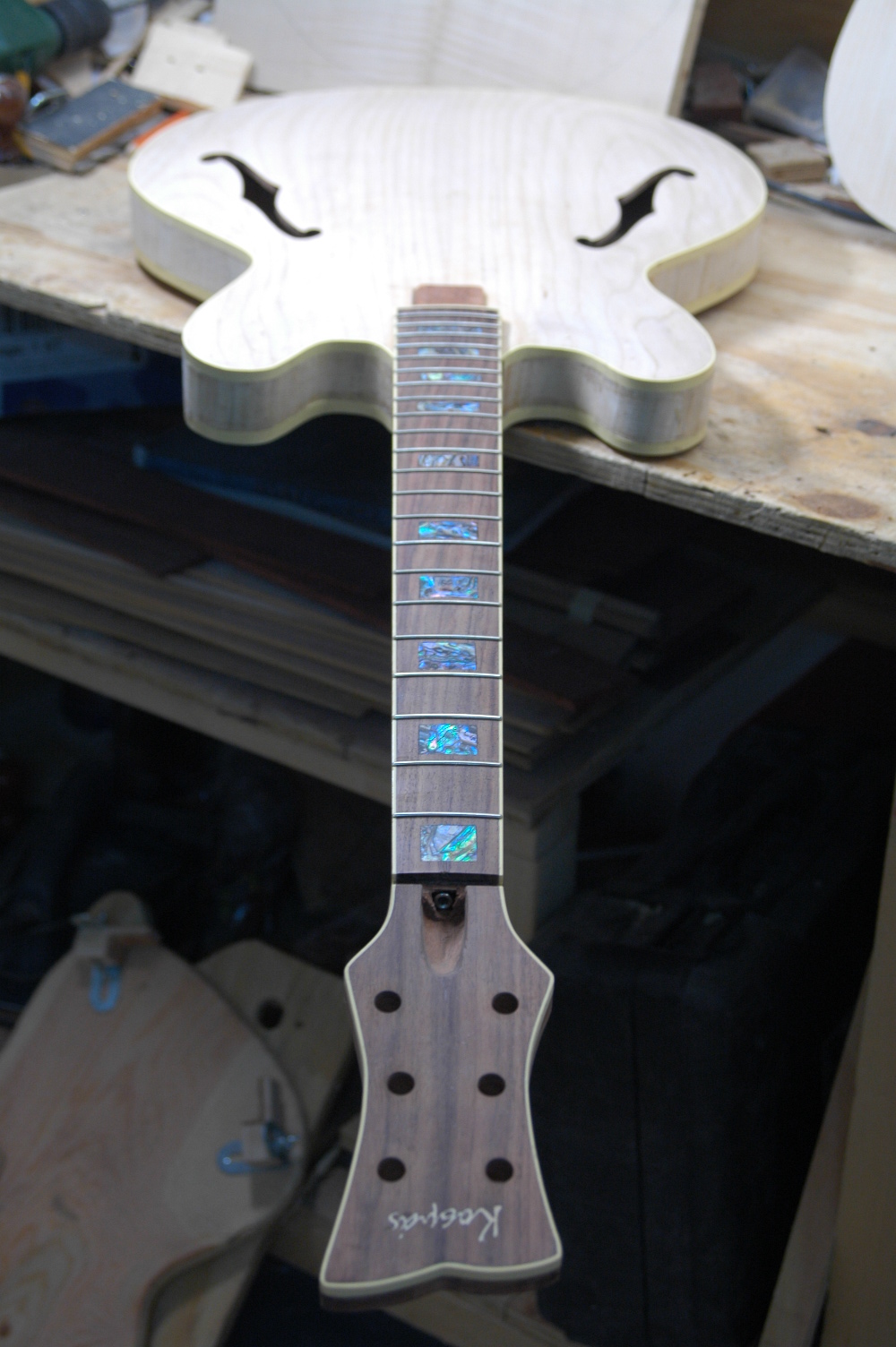

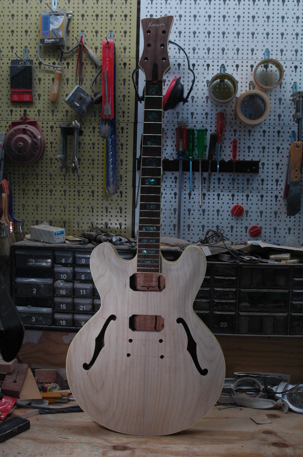

Φτιάχτηκε μετα κόπων και βασάνων το αντίστοιχο σημείο του μπράτσου που θα κοληθεί στο σώμα.
Κατάλαβα οτι κακώς είχα κολήσει ήδη τη ταστιέρα, ειναι πολύ πιο εύκολο να σχηματοποιήσεις το ξύλο χωρίς αυτή επάνω
χρειάζεται όμως για να υπολογίσεις τη γωνία.

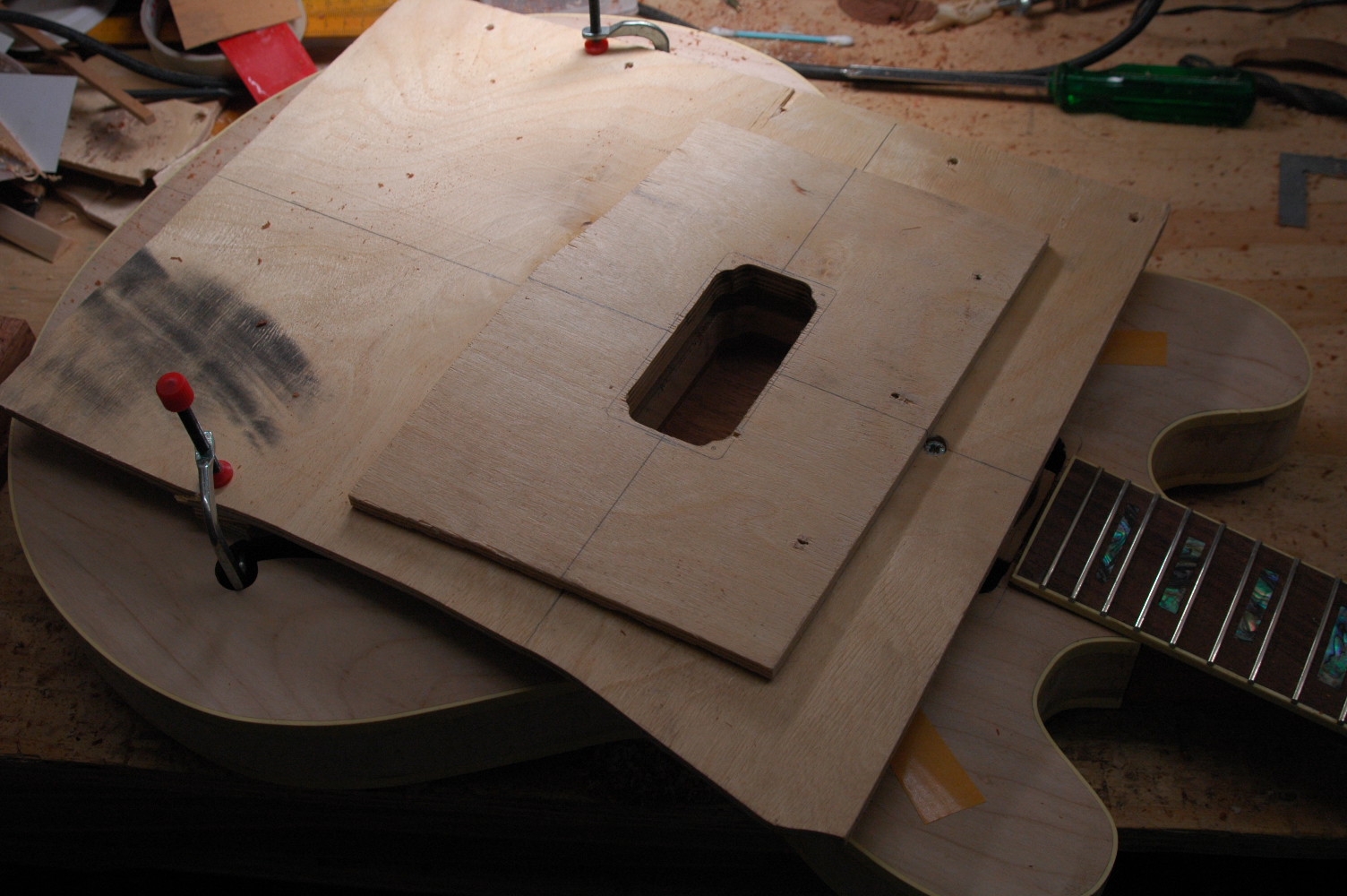

Τελος καλό , κολλήθηκε το μπράτσο και τώρα μετράω ήδη για το σκάψιμο των μαγνητών.
Πρέπει να βιαστώ για την έκθεση ;D

« Απάντηση #172 στις: Ιουνίου 11, 2012, 10:29:40 μμ »
Σκάφτηκε για τους μαγνήτες και για γέφυρα- χορδοστάτη , σε λίγο περνάμε χορδές  ;)

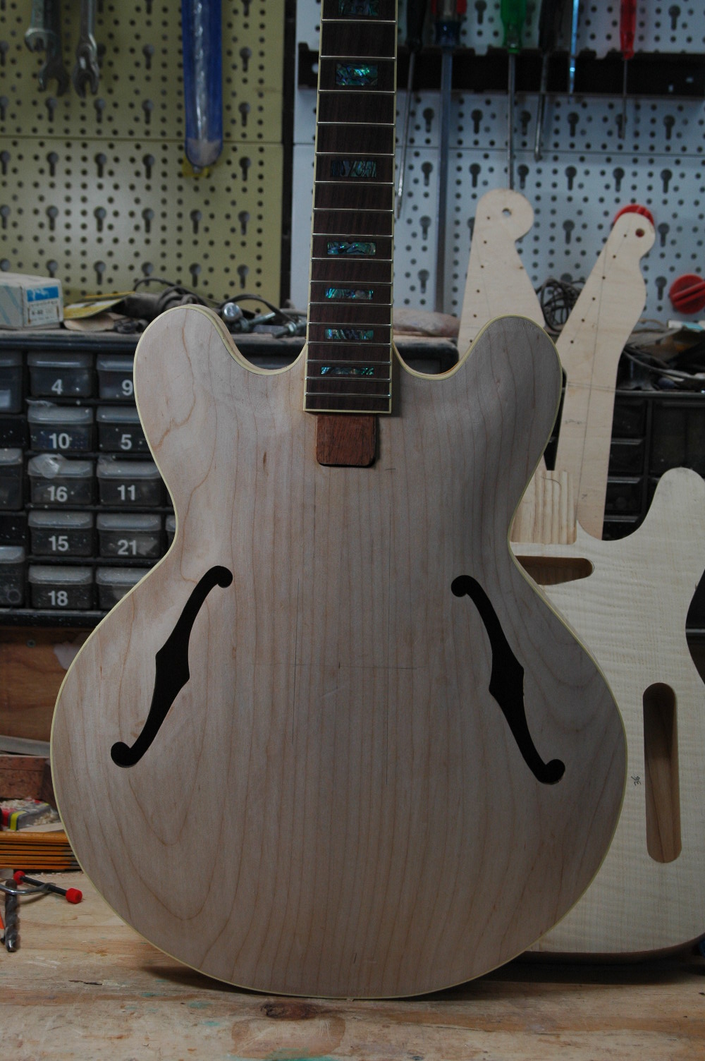

« Απάντηση #174 στις: Ιουνίου 12, 2012, 12:26:35 πμ »
Αυτή πάει για χρώμα cherry κόκκινο :)

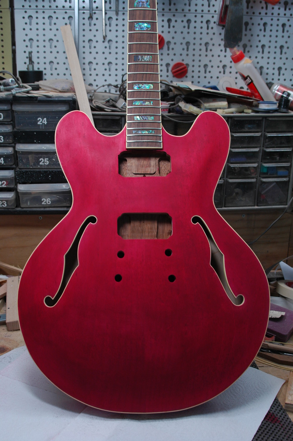

« Απάντηση #176 στις: Ιουνίου 24, 2012, 06:15:18 μμ »
Βαμενη βυσινι  :)

« Απάντηση #177 στις: Ιουνίου 24, 2012, 07:42:30 μμ »
ε ενταξει ,αυτο το χρωμα το ζηταει η κιθαρα!! :)
