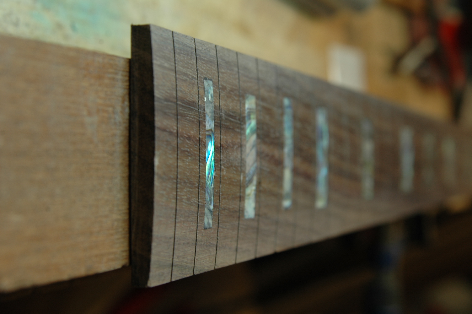

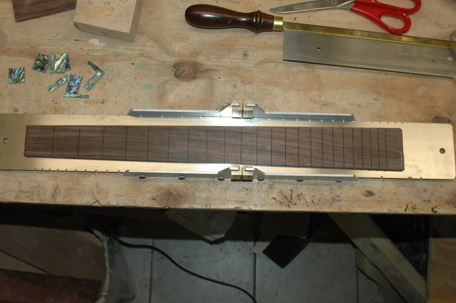

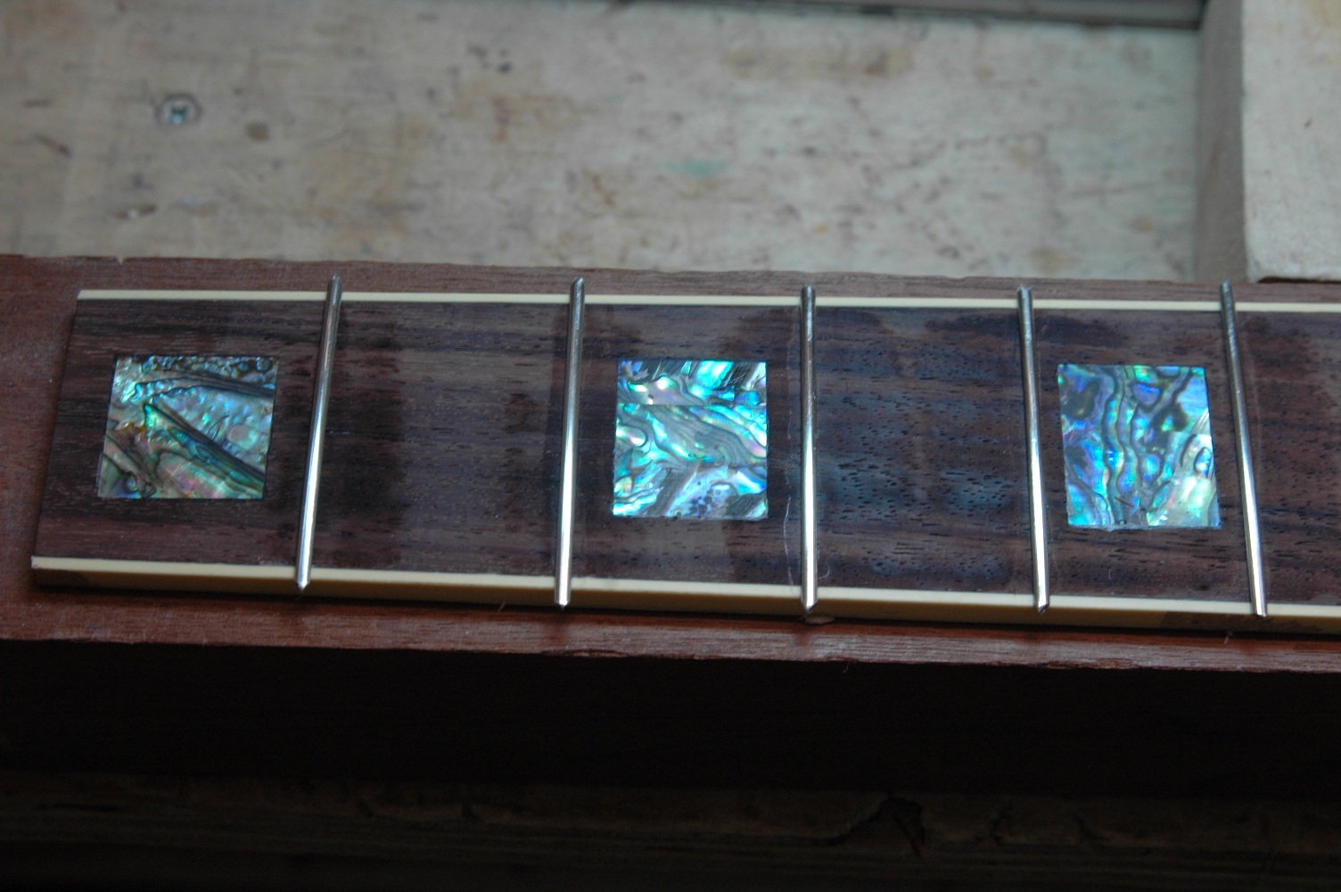

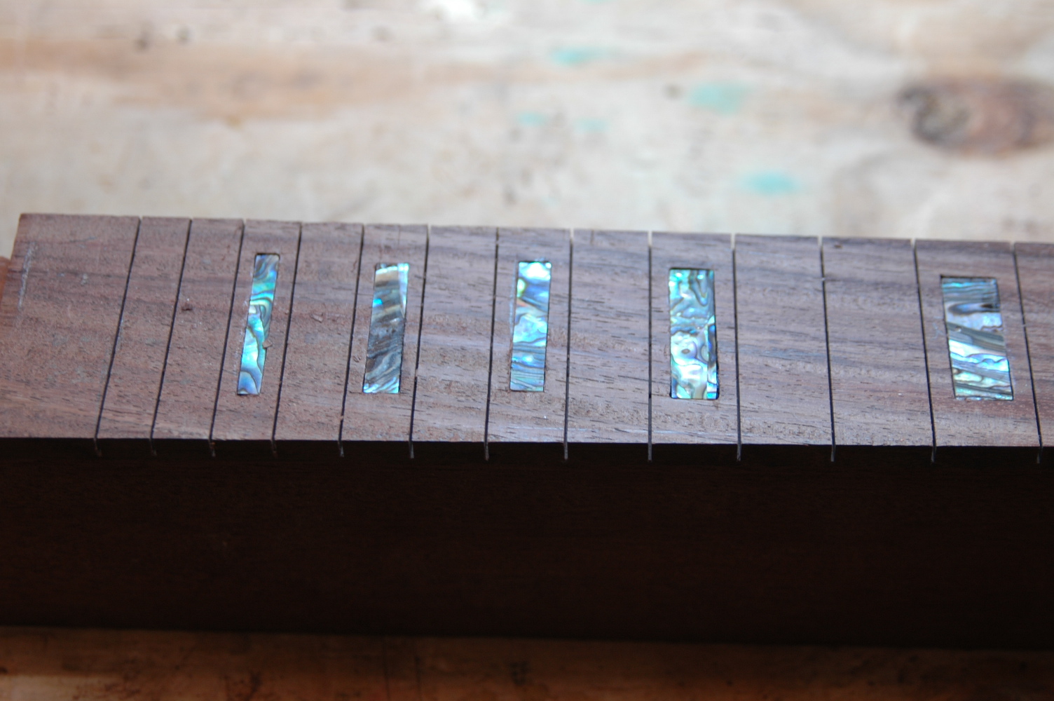

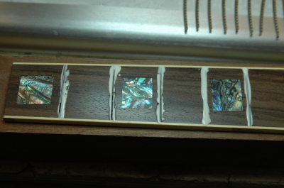

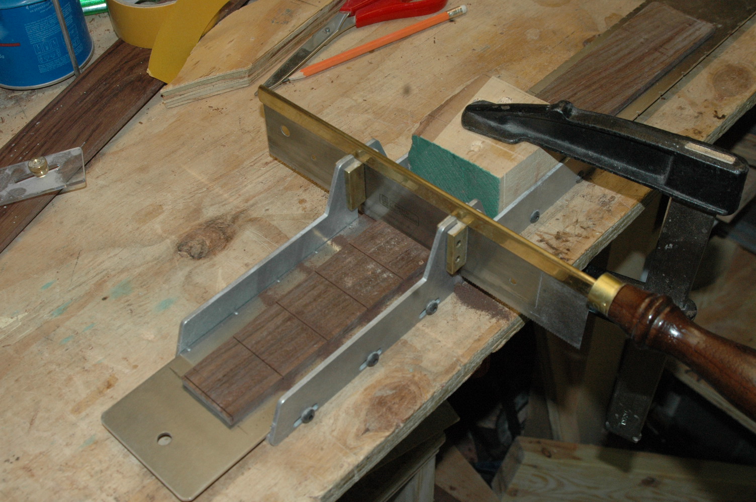

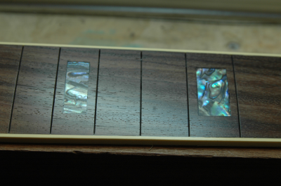

στις φωτο βλέπουμε ενα παλιο κομμάτι παλίσανδρο ήδη κομμένο προ ... 15ετίας  ;D που χαράσεται σε κλίμακα 25 ίντσες.
Μετά τοποθετούμε τα όστρακα , χαράσουμε τη θέση τους, σκάβουμε με το κοπτικό ρούτερ, και τα κολάμε με κυανοακρυλική.

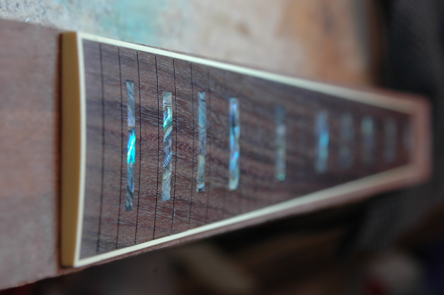

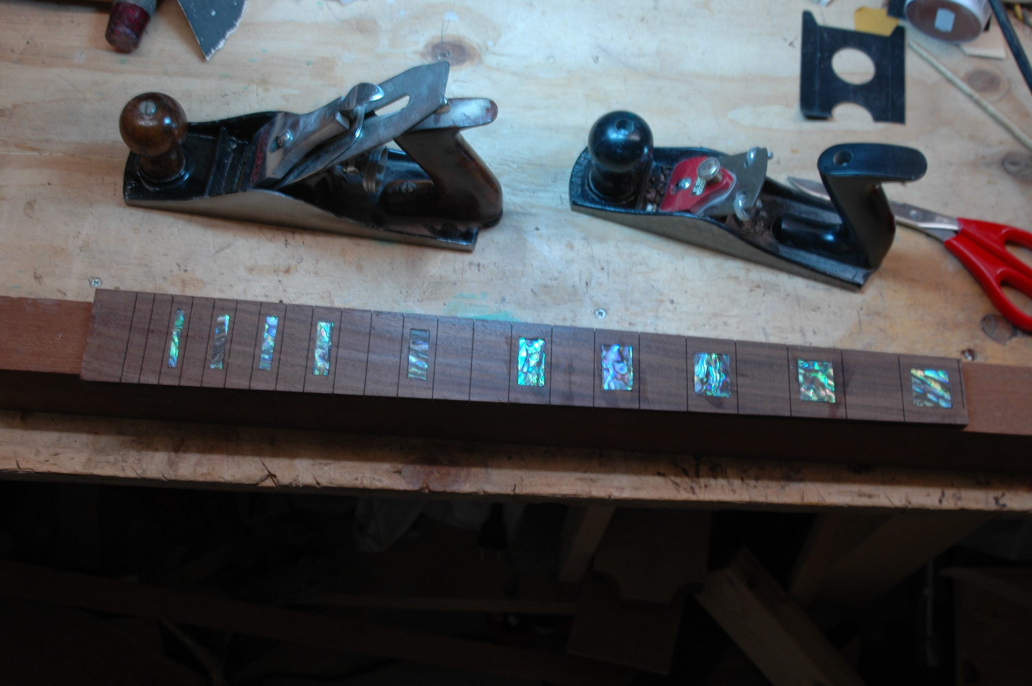

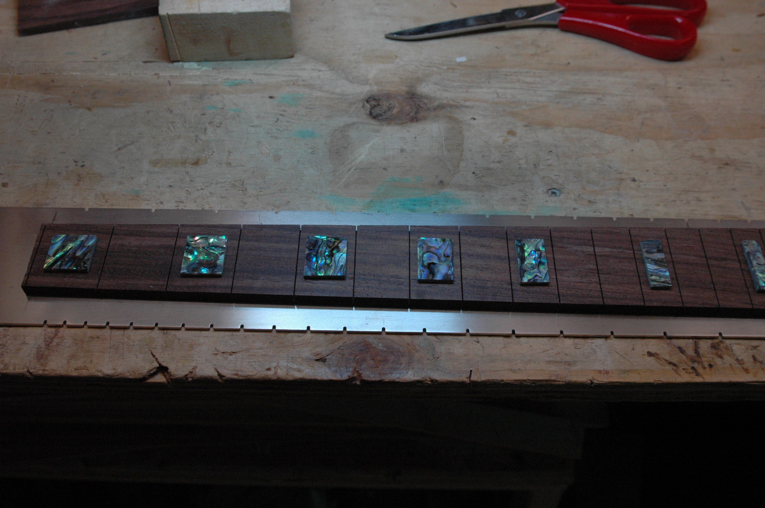

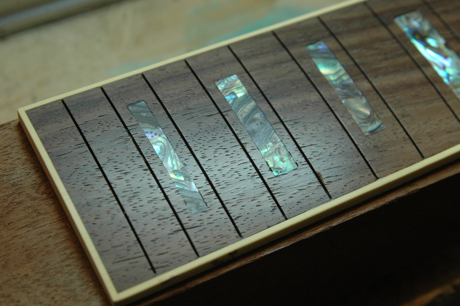

Οπως βλέπεις  Ηλία ξεκινάω απο τα εύκολα και τα τετριμένα όπως η ταστιέρα με τη διαφορά ότι βάζω όστρακο που έως τώρα δεν έχω ξαναβάλει σε μπλόκ.
Συνεχίζουμε δίνοντας κλίση 12 ίντσες στη ταστιέρα με αρκετό τρίψιμο με γιαλόχαρτα προσαρμοσμένα σε μπλόκ με την ίδια κλίση.
Μετά κολάμε τα κοκάλινα σιρίτια στο πλάϊ αφού έχουμε φροντίσει η ταστιέρα να έχει λιγότερο φάρδος εκ των προτέρων γιατί προσθέτουμε συνολικά  3mm (2 X 1,5mm)
Γιαλοχαρτάρουμε να έρθουν πρόσωπο με τη ταστιέρα και γιαλίζουμε σταδιακά για να φανεί καλύτερα η ταστιέρα και το όστρακο.

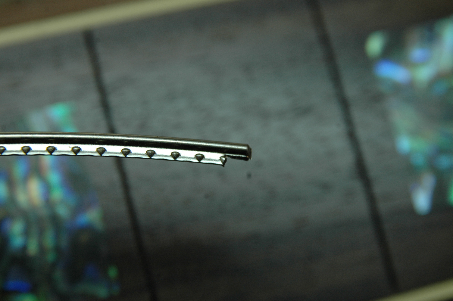

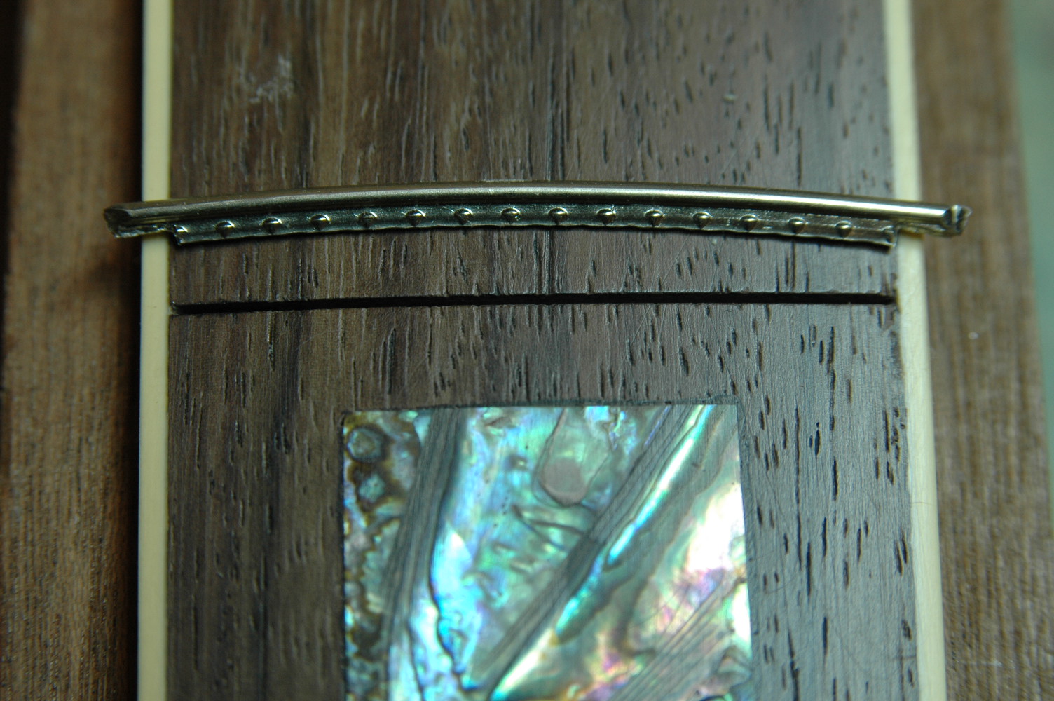

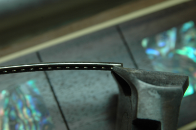

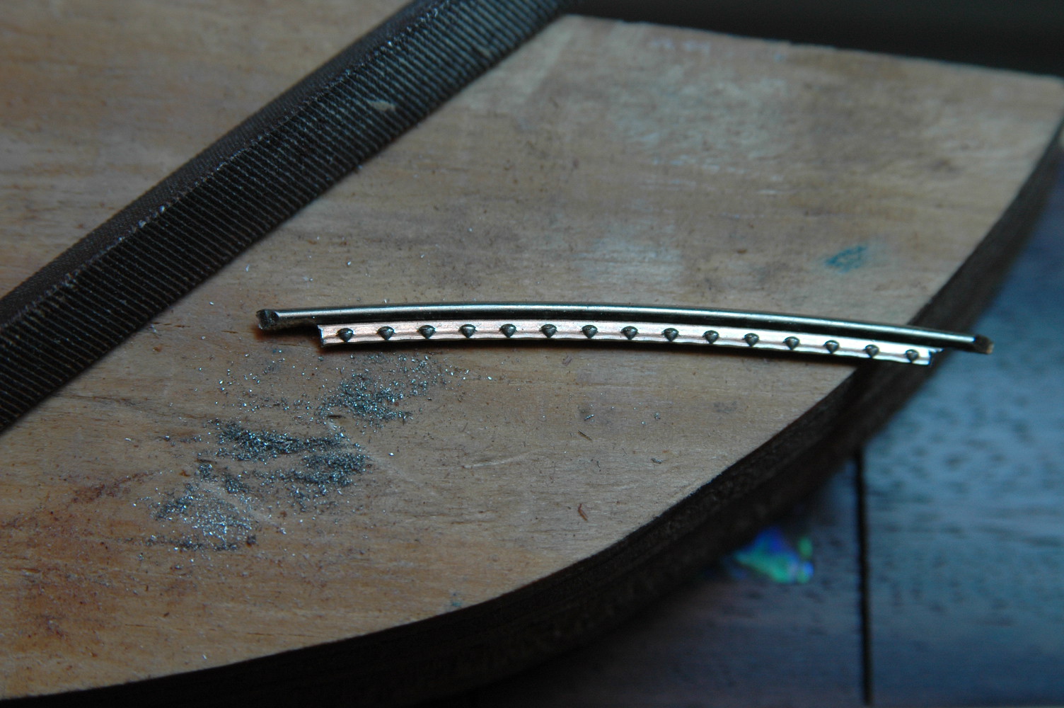

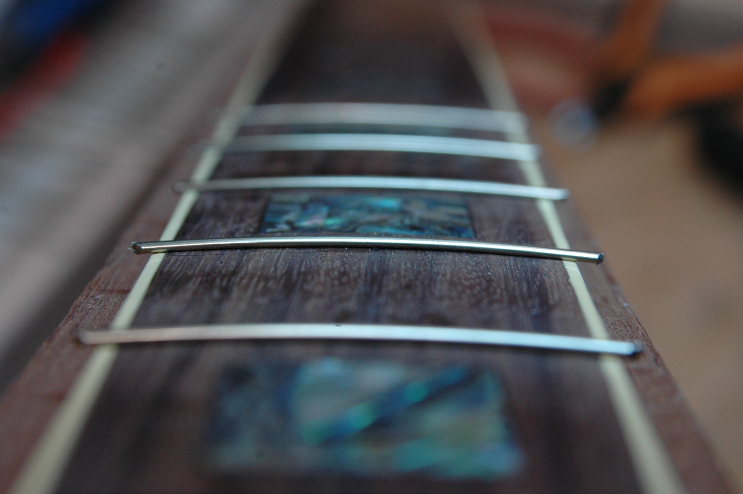

Συνεχίζουμε με τη προετοιμασία για τα τάστα, τα κόβουμε και φροντιζουμε να κόψουμε τα δοντάκια στις άκρες για να μπαίνουν μέσα στις χαραγές και να τα λιμάρουμε για να κάθονται καλύτερα οι άκρες.

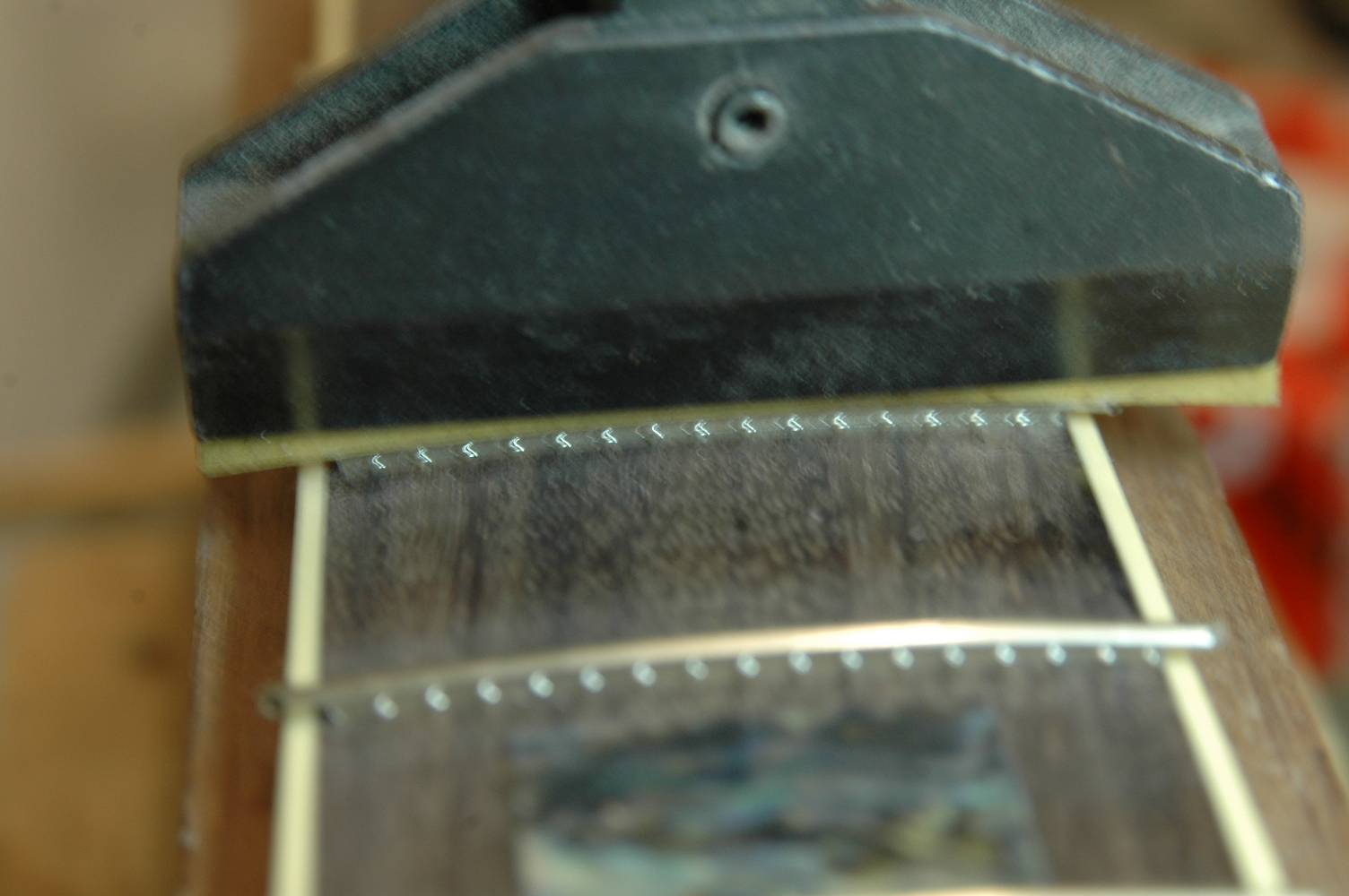

Συνεχίζουμε για σήμερα βάζοντας μονο τα πρώτα πέντε τάστα τα υπόλοιπα μπορούν να περιμένουν..
Πριν τα βάλουμε με τη πρέσσα βάζουμε ξυλόκολα για να μήν πολυσπάσει η ταστιέρα σε περίπτωση αλλαγής ταστων και όχι για να κολήσουν τα τάστα, αυτά συγκρατούνται κυρίως απο το ξύλο της ταστιέρας.

Λοιπον πρέπει να ειναι φετες φετες δηλαδη abalam και οχι μονοκόματο όστρακο abalon , το έχω αγοράσει καιρό και δεν θυμάμαι ακριβώς τι έγραφε στο σαιτ, τί διαφορά έχει!!!
Καμπυλώνοντας τη ταστιέρα αναγκαστικά τρώγεται και το όστρακο το οποίο επειδή ειναι φέτες φέτες σε κάποια σημεία χάνει τη γιαλάδα και ομορφιά του , δεν έχω βάλει άλλη φορά φαρδύ όστρακο και με χάλασε λίγο αυτο.... >:(
Δεν φαίνεται στις φωτο η διαφορα , αλλα παίζει να μην το ξαναβάλω και να πάω στο λευκό όστρακο στην επόμενη ταστιέρα.
Αν έμπαινε σε επίπεδη ταστιέρα πχ μπουζούκι δεν θα υπήρχε αυτό το θέμα και μου έδωσες μεγάλη  ευκαιρία που το έθεσες γιατί γενικά βαριέμαι το γράψιμο και δεν θα το σημειωνα.. ;D

Φιλε Νασο μου ανοιξες τα ματια.Αυτο με τα κομενα δοντακια δεν το ειχα σκεφτει ποτε.Αληθεια πως λυγιζεις τα ταστα πριν τα βαλεις? Ευχομαι να παει  καλα η κιθαρα σου αν και φαινεται απο την δουλεια σου και την λεπτομερια που δινεις, οτι θα παει πολυ καλα.Καλη επιτυχια
Ευχαριστώ πολυ για τις ευχές.
Δεν έχω καποιο ιδιαίτερο εργαλείο για το λιγισμα των τάστων, απλά έχω φροντίσει και αγοράζω τάστα με το μέτρο σε κουλούρα οπότε είναι ήδη λυγισμένο!!! ;)
Και αυτό γιατί έχω χρυσοπληρώσει στο παρελθόν τάστα συσκευασμένα πχ dunlop σε τιμή 15πλάσια του χύμα, οι ηλεκτρικοί κιθαροφτιάχτες γνωρίζουν τι εννοώ ;D
Έτσι λοιπόν πετυχαίνω και λυγιμένο και φθηνό τάστο.

Πάντως εγώ στις κιθάρες μου έβαλα παχύ φιλέτο στην περίμετρο της ταστιέρας και έτσι αναγκαστικά το δόντι ήταν αρκετά βαθύ. Παρατήρησα ότι κάποια τάστα παρόλο το κτύπημα δεν κάθονται καλά στις άκρες. Έτσι στη δεύτερη κιθάρα έκοψα και το φιλέτο και τα έβαλα κανονικά. Γιαυτό θέλει προσοχή μέχρι ποιο πάχος φιλέτου μπορείς να το κάνεις (π.χ. 1 - 1,5 mm).
Εχω παρατήσει απο καιρό το σφυράκι γιατί κτυπάς απο τη μιά ,σηκώνεται απο την άλλη μερια ιδιαίτερα με φαρδιά και σκληρά ταστα πχ jumbo.
Για το λόγο αυτό χρησιμοποιώ πρέσσα και τα τάστα κάθονται γλυκα-γλυκά μέσα στο κανάλι χωρίς να πετάγονται καθολου.
Οι άκρες που δεν έχουν δοντάκι απο κάτω δεν είναι ιδιαίτερο πρόβλημα, αν κάποια σηκωθεί λίγο έρχεται στη θέση της με ελαφρύ κτύπημα και σταθεροποιείται με κυανοακρυλική.
   Τα τάστα που χρησιμοποιώ ειναι medium και έχω φτιάξει με αυτά έξι ταστιέρες με άριστα αποτελέσματα.
Για να καταλάβεις ποσο καλά μπαίνουν τα τάστα με πρέσα, αν τα μετρήσεις, οι μέγιστες διαφορές ύψους απο το ξύλο της ταστιέρας δεν είναι πάνω απο 0,10- 0,15 χιλ καμμιά φορά δεν χρειάζεται καθόλου τελικό λιμάρισμα, ιδιαίτερα σε ακουστικές κιθάρες που δεν έχουν χαμηλό action.

Η πρέσσα είναι αυτή που πουλάει ο Stewmac?
