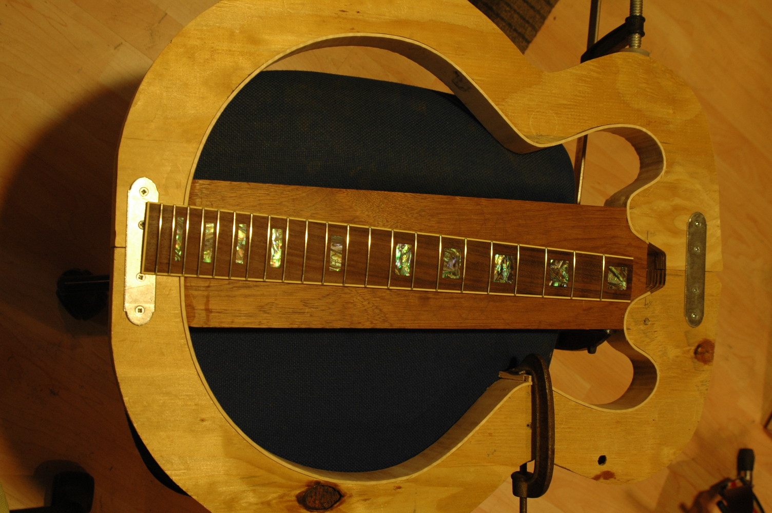

Νασο σε μισω σε μισω σε μισω.  Σοβαρα τωρα...τα οστρακα απο που τα πηρες και ποσο περιπου ερχονται για μια ταστιερα? Ομορφη δουλεια παντος .....και προσεγμενη

Τα ειχα πάρει κανα δυο χρονια και τα φύλαγα για την καλη  ;)  μου τη κιθάρα κανα 35ρι ευρώ αλλα τώρα βλέπω δεν έχει  >:(

Τα block των Αυστραλών ειναι  όστρακο με πάχος 1,3 χιλ και σε πολύ καλή τιμή , ενώ των Ολλανδών είναι όστρακο σε sandwitch (ambalam) με πάχος 2,5 χιλ και είναι αυτά που φαίνονται στην ταστιέρα.
Εχει βάλει κανείς τοσο λεπτό (1.3 χιλ) ’οστρακο;   φοβάμαι οτι με το radious της ταστιέρας  πχ 12ίντσες θα υπάρχει πρόβλημα .. ;D
Απ: Κατασκευή ES 335
« Απάντηση #41 στις: Μαρτίου 10, 2012, 04:38:16 πμ »
Παναγιωτη, οντως βλεπω οτι υπαρχει μεγαλη διαφορα στα dots! Στα block και crown εχουν μικροτερα διαφορα τιμης.
Εχουμε και την "καταρα" του radius, οπως ειπε και ο Νασος...Εκει που τριβεις βλεπεις ξαφνικα το inlay να εξαφανιζεται και θελεις να σε καταπιει η Γη  :D ;D

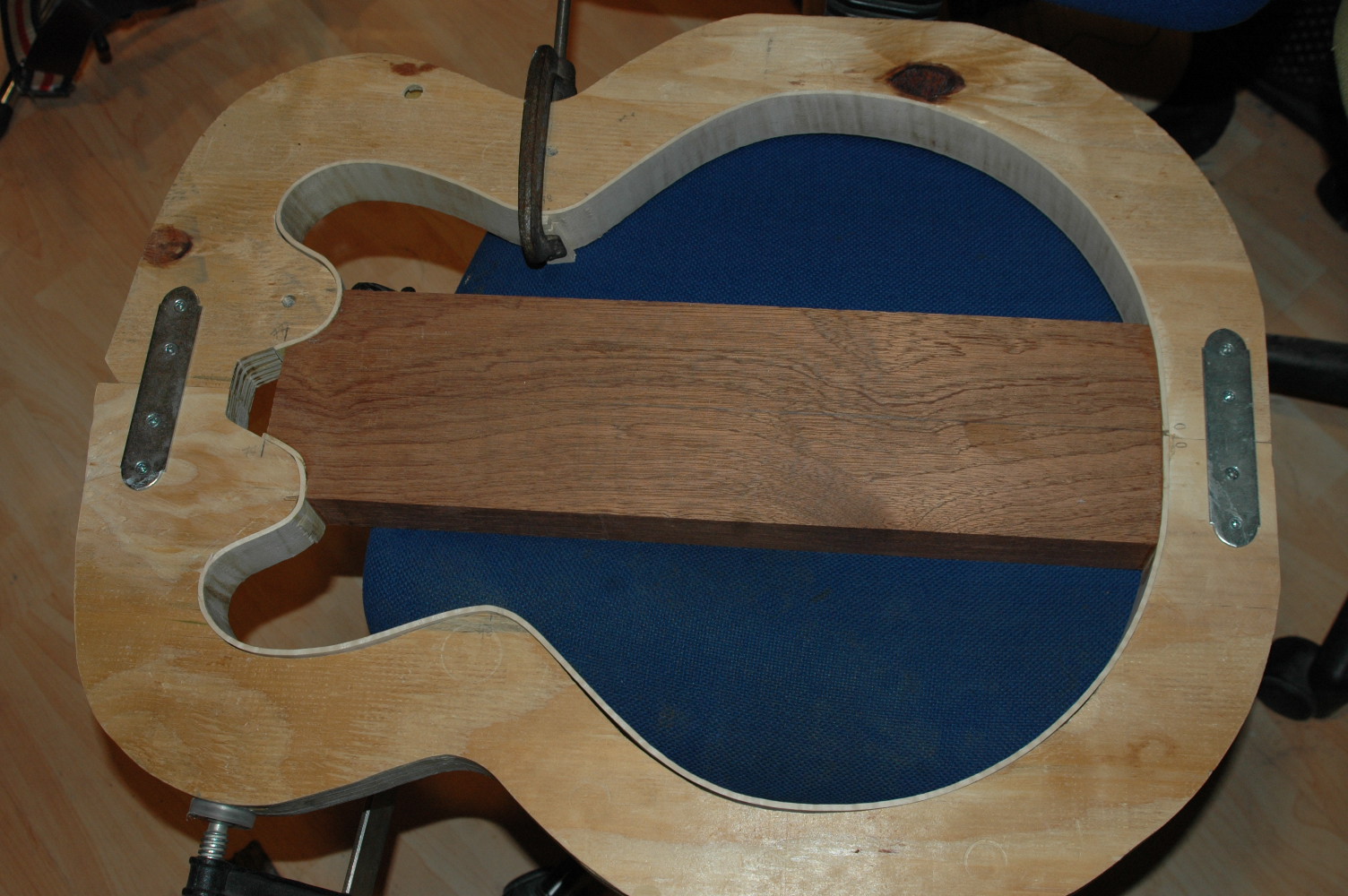

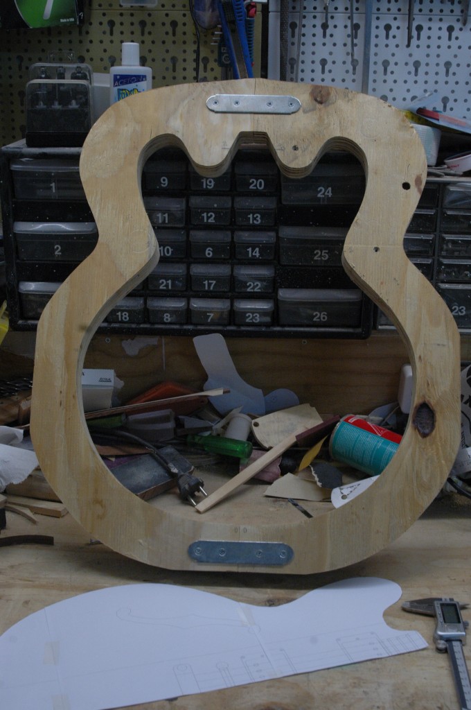

« Απάντηση #42 στις: Μαρτίου 12, 2012, 09:54:23 μμ »
Λοιπόν , μετά απο μέρες απραξίας το Σαββατοκύριακο βρήκα χρόνο για να συνεχίσω και πέρα απο τη ταστιέρα.
Τις προηγούμενες μέρες είχα φτιάξει το καλούπι που θα δεθεί η κιθάρα κατεβασμένο απο το διαδίκτυο.

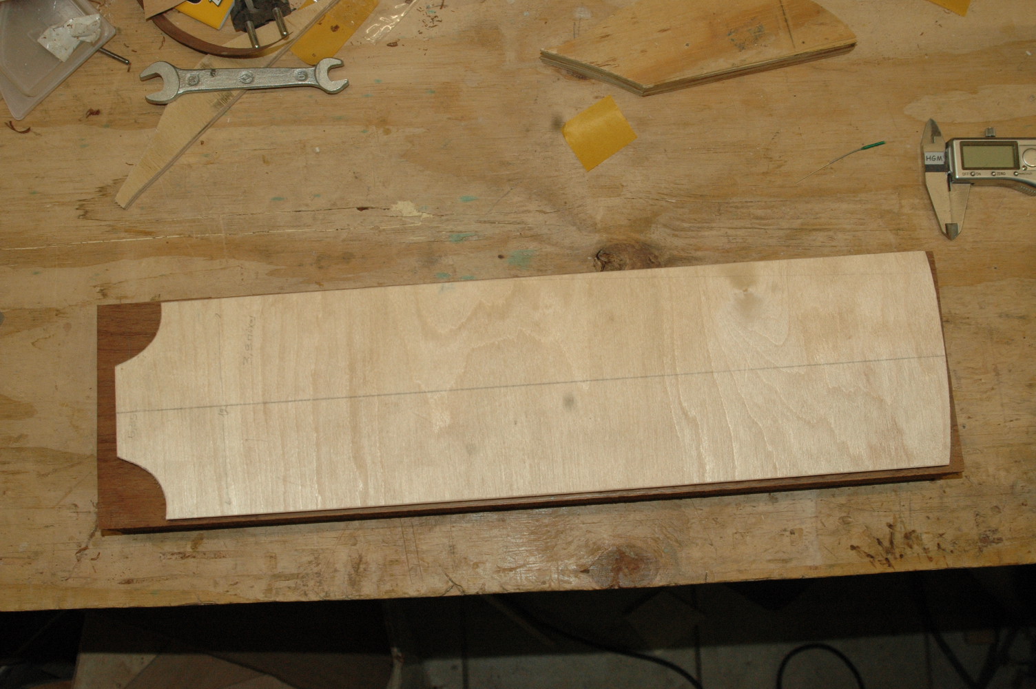

Είχα φτιάξει το κεντρικό ξύλο απο μαόνι πού κόπηκε στις διαστάσεις με τη χρήση template απο κόντρα πλακε και ρούτερ.

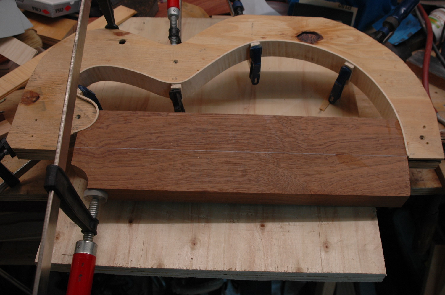

Λύγισα τα πλαϊνά που είναι απο κελεμπέκι με μουαρέ σε σίδερο που θερμαίνεται απο γκαζάκι με αρκετή δυσκολία γιατί λόγω του μουαρέ είχε την τάση να ανοίγει (split) αν και έμεινε στο νερό ένα ολόκληρο 24ωρο ;D (στο σημείο αυτό πρέπει να αλλάξω τη διαδικασία, καμμιά ιδέα?)
Μετά κολήθηκαν τα πλαϊνά ένα ένα στο κεντρικό ξύλο με τη βοήθεια του καλουπιού.
Μετά απο αυτό πρέπει να φροντίσω για τα καπάκια αλλά ακόμα δεν έχω κατασταλάξει αν θά είναι σκαλιστό κελεμπέκι ή άλλο.
