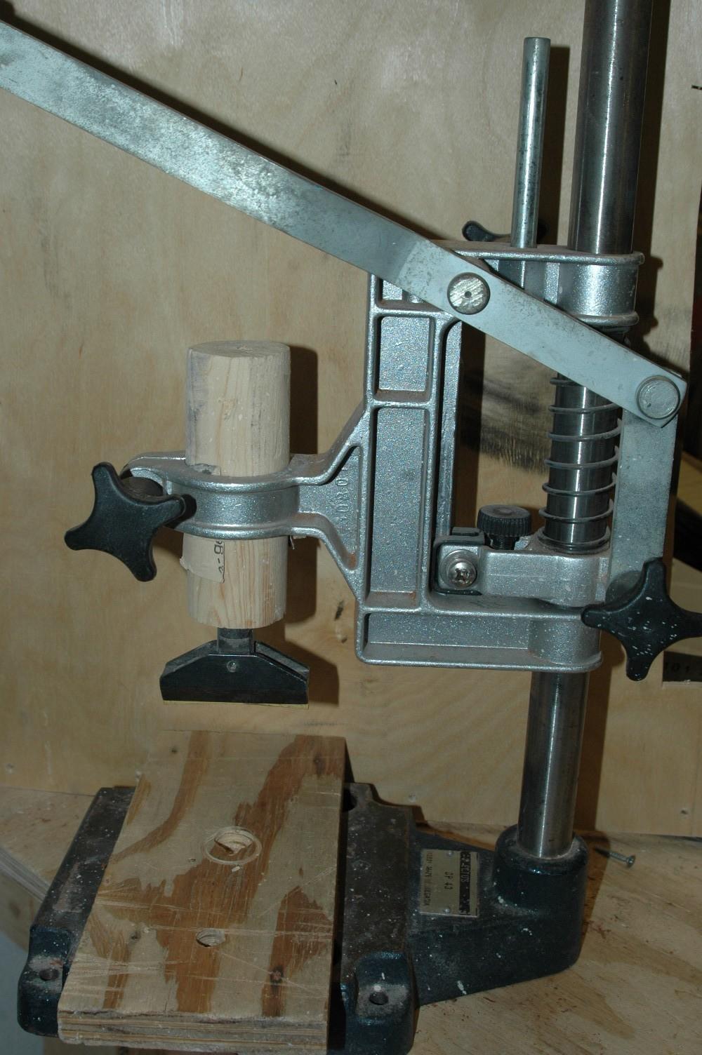

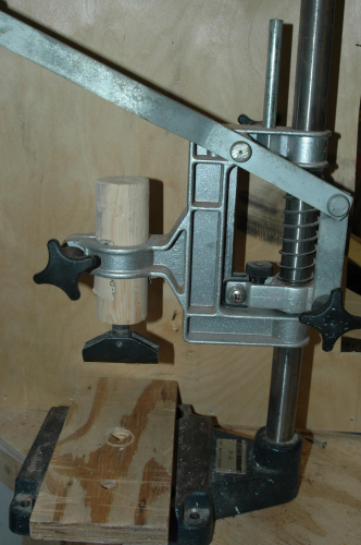

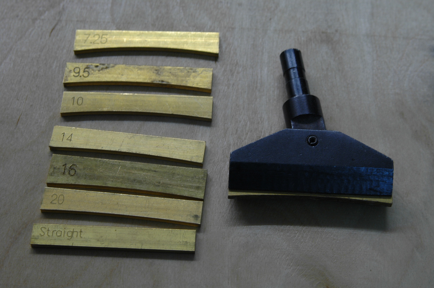

Η πρέσσα είναι αυτή που πουλάει ο Stewmac?
Εχω αγοράσει μόνα τα εξαρτήματα της φωτογραφιας΅απο StewMac και εχω προσαρμόσει τον άξονα σε ξύλο διαμέτρου 43mm που σφίγγεται σε μια βάση για δράπανο.
Δεν έχει και υπερβολική πίεση με αυτό τον τρόπο αλλά πιέζεις το κάθε τάστο μια φορά στο κέντρο κάι άλλες δυο φορές με τον άξονα εκτός κέντρου αριστερά και δεξιά για να πιέσει λίγο παραπάνω τα δυο άκρα.
Ενναλακτικά μπορείς να χρησιμοποιήσεις το μεταλικό στέλεχος και να χτυπήσεις με σφυράκι απο πάνω όλο το τάστο, έτσι κατανέμεται η πίεση απο το σφυράκι σε όλο το τάστο ομοιόμορφα.
Το σύστημα με τη βάση δραπάνου δέν είναι ότι καλύτερο αλλά ξεμπέρδεψα : όλα τα τάστα ομοιόμορφα στη ταστιέρα  ;)

αυτο εχω κι εγω αλλα το βαζω σε κολωνα το δραπανο.Κανει παρα πολυ καλη δουλεια....καμια σχεση με το σφυρι!!!!

Η συγκεκριμένη βάση δέν ασκεί αρκετή πίεση για αυτή τη δουλειά , πιστεύω με κάποιο ψάξιμο στο εμπόριο να υπάρχει κάτι καλύτερο.
Ενας φίλος παλιότερα είχε βρεί στο ebay κάποια κινέζικη αρκετά όμοια με αυτή που δίνει ο StewMac στη μισή τιμή.
Στην ίδια βάση της φωτογραφίας προσαρμόζω και ρούτερ με κολάρο 43mm για ρουτεροδουλειές με σταθερή θέση , απο κάποια ρούτερ που έβγαιναν με τέτοιο κολάρο παλιότερα.
Γενικά ισχύει : Πενία τέχνας κατεργάζεται.

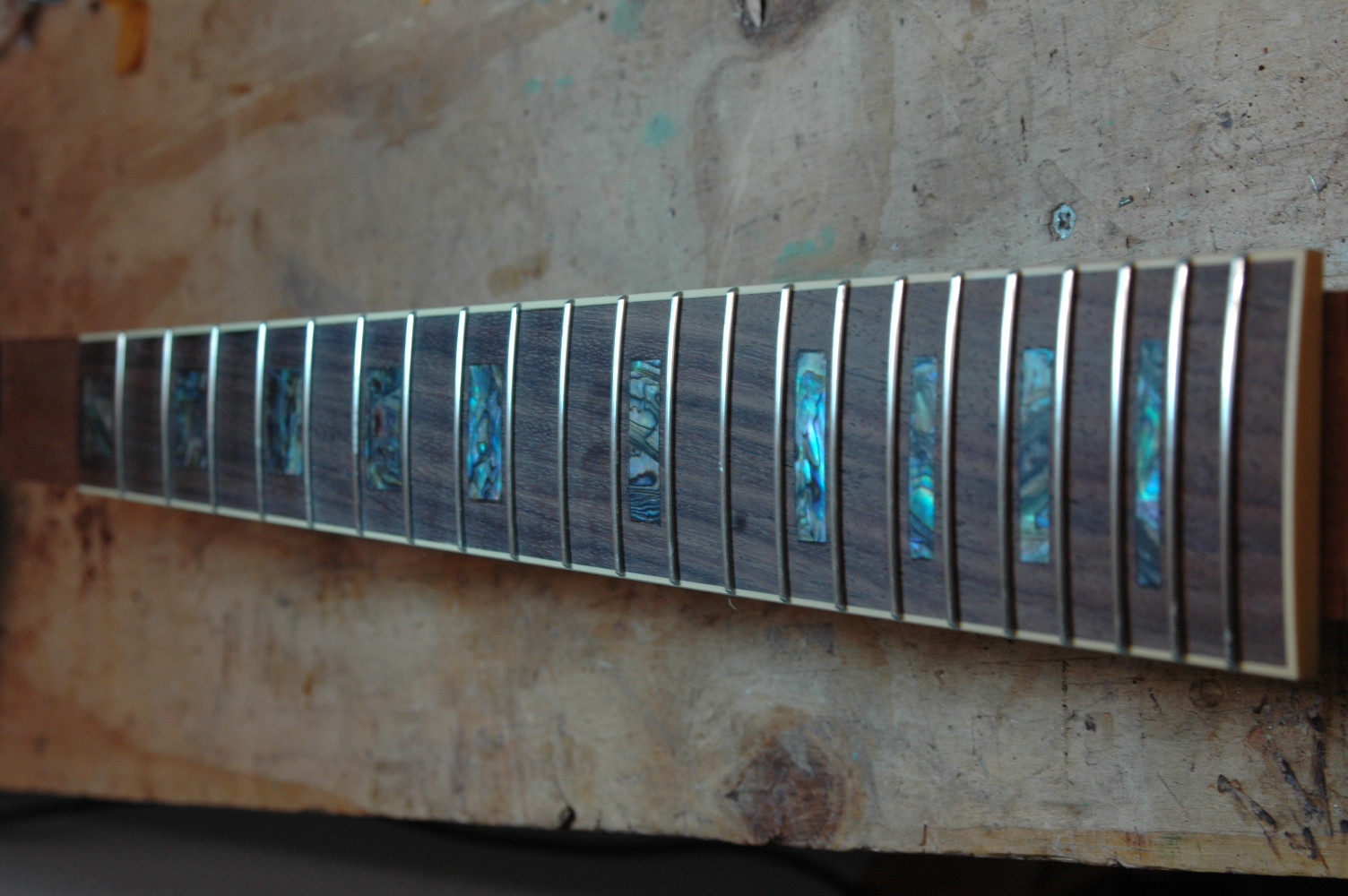

Τρομερος πραγματικα...!!  ;D Εχασα το φως μου με αυτη την ταστιερα και το binding... Επαγγελματιας απλα... Συνεχισε ετσι φιλε μου...

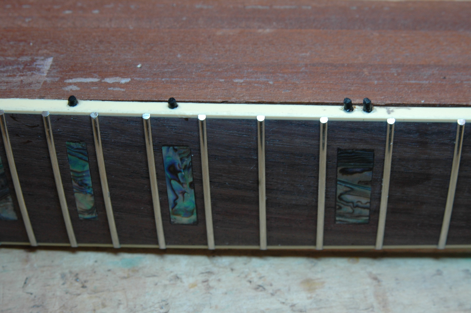

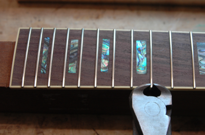

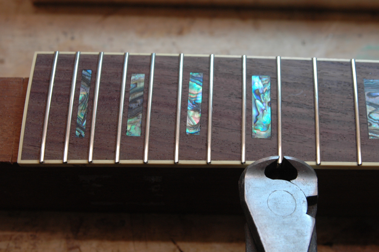

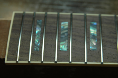

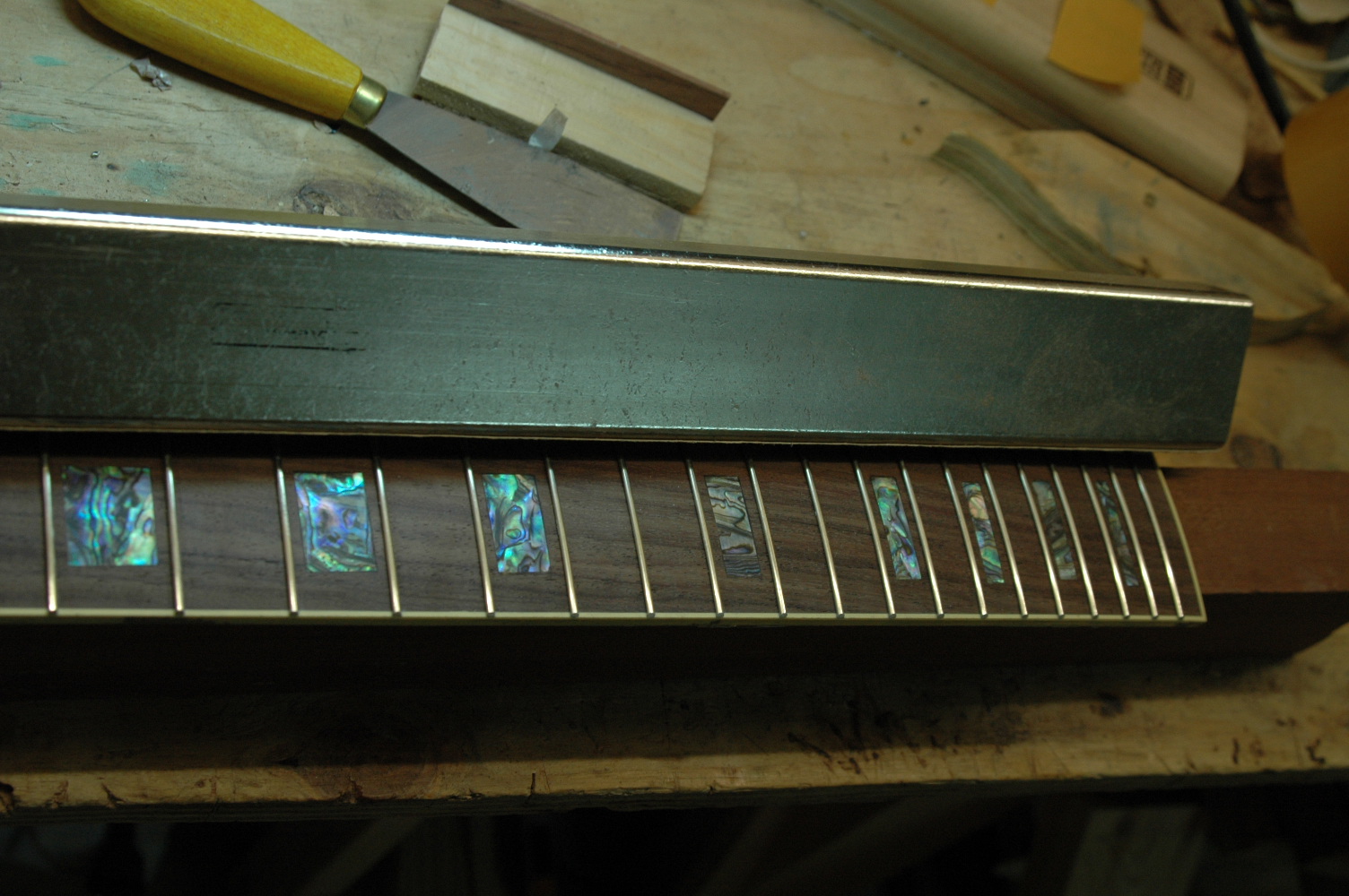

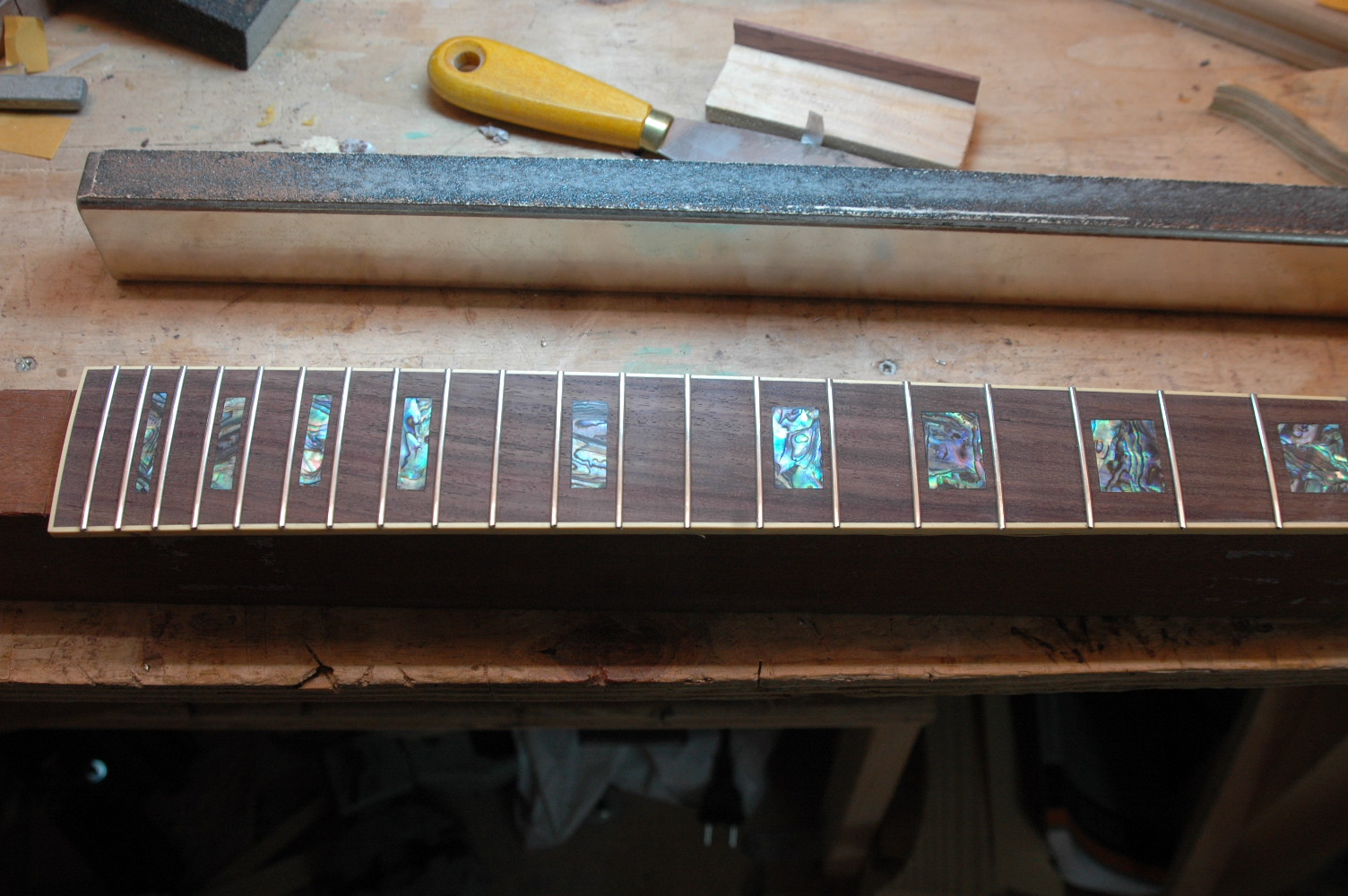

Μετά απο μερικές μέρες απραξίας βρήκα κανα δυο  ώρες για να συνεχίσω την ταστιέρα.
Πρώτα βάζουμε όλα τα τάστα προσεχτικά χωρίς κενά, κόβουμε το τάστο που προεξέχει, και με ένα χάρακα που έχουμε προσαρμόσει γυαλόχαρτο με ταινία διπλής όψης τρίβουμε το τελείωμα των τάστων  με γωνία ως προς την ταστιέρα. ομοιόμορφα έως τα τάστα αποκτήσουν ενα ελαφρύ " σβήσιμο".
Δεν χρειάζεται να το επεξεργαστούμε πιο πολύ, η τελική δουλειά θα γίνει στο τέλος αφού έχουμε κολήσει την ταστιέρα στο μπράτσο.
Απ: Κατασκευή ES 335
« Απάντηση #25 στις: Μαρτίου 09, 2012, 12:24:34 πμ »

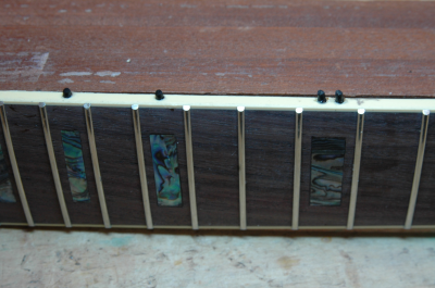

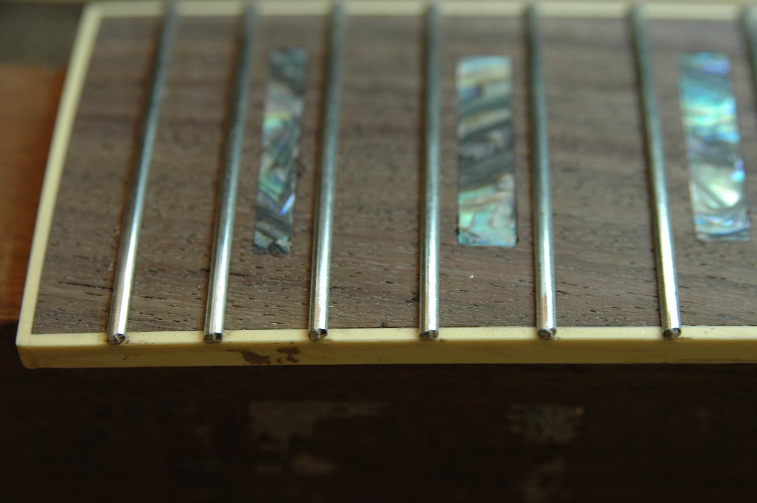

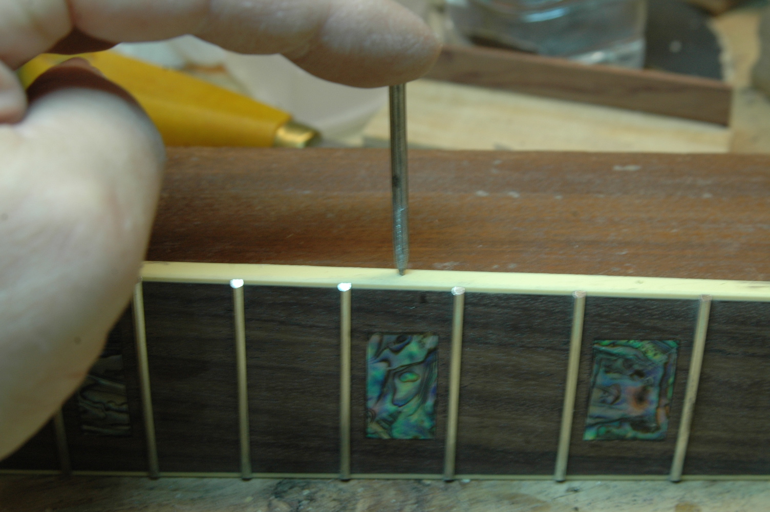

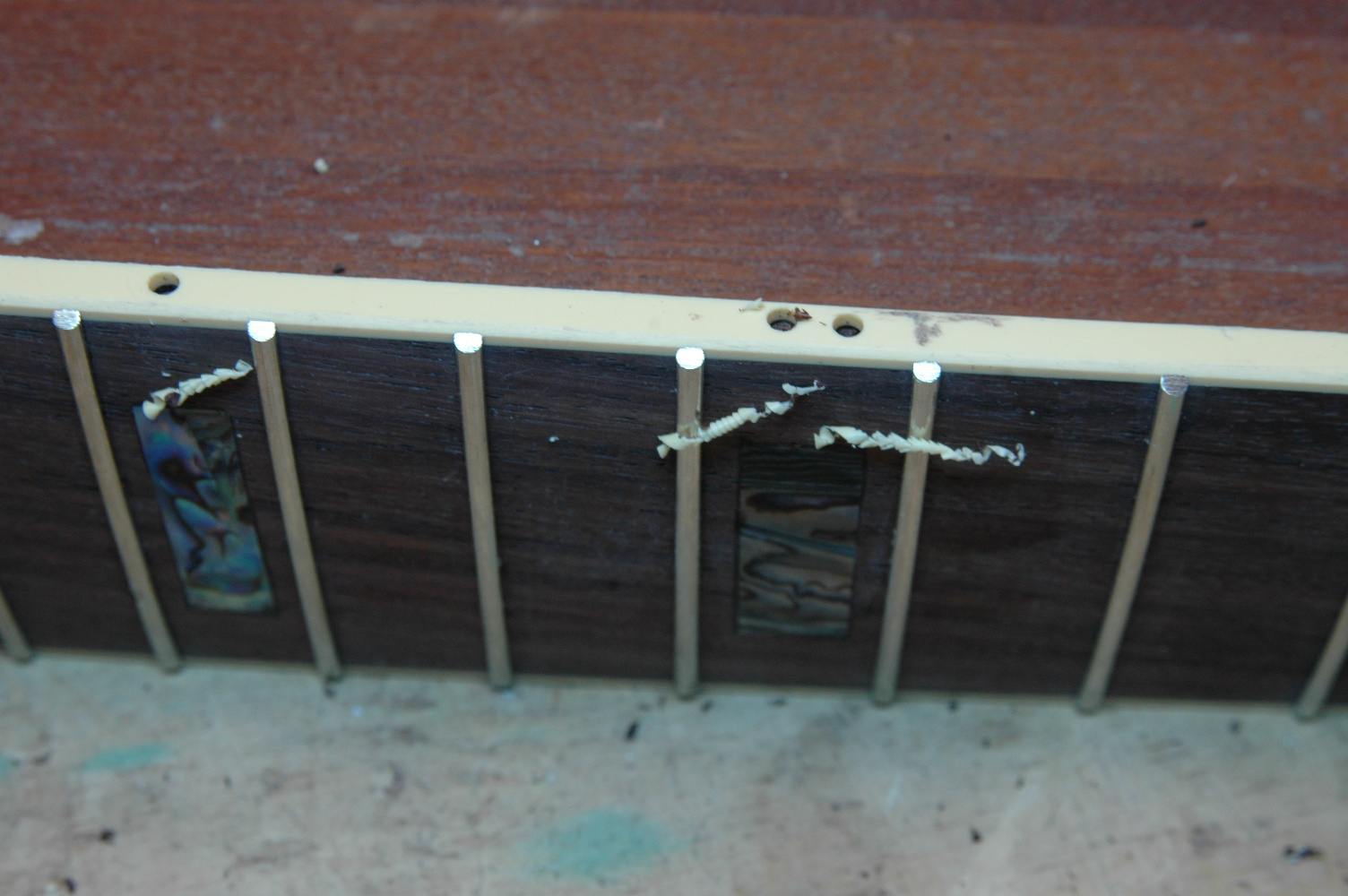

Αφου τελειώσουμε με τα άκρα των τάστων είμαστε έτοιμοι να βάλουμε τα πλαϊνά σημαδάκια σε μαύρο γρώμα και για το λόγο αυτό μαρκάρουμε προσεκτικά στα αντίστοιχα τάστα με  ενα καρφί σαν μικρή πόντα με το σφυρί, ανοίγουμε τρύπες 2,5 χιλ και κολάμε με κυανοακρυλική gel τα σημαδάκια.
Με την ίδια κόλα έχω κολήσει τα πλαινά κρέμ πλαστικά και δεν υπάρχει φόβος να πάει παντού η κόλα γιατί είναι παχύρευστη gel.
Στο επόμενο στάδιο πρέπει να φέρουμε τα μαύρα πλαστικά να είναι πρόσωπο με το κρέμ binding, αλλά αυτό απο ...αύριο ;)

Νασο εισαι ωραιος φιλε μου! Κανεις πολυ καθαρη δουλεια και οι φωτογραφιες ειναι λεπτομερεστατες.  :-*
Για τα πλαινα σημαδακια τρυπας οσο το παχος του binding; Εχω δει καποιους που τρυπανε και μερος της ταστιερας και επειδη βρισκομαι στο ιδιο σταδιο αναρωτιεμαι τι να κανω  ;D
« Απάντηση #27 στις: Μαρτίου 09, 2012, 07:10:30 πμ »
καλημερα,
Στη περίπτωση του πλαστικού τρυπάω και λιγο απο το ξύλο της ταστιέρας γυρω στα 3-4 χιλιοστά βάθος συνολικά για να κολήσει και καλύτερα.
Επειδη έχω πάρει και μικρά dots απο όστρακο που μπαίνουν συνήθως σε σκούρο ξύλο ταστιέρας, εκει πρεπει να είσαι πιο προσεκτικός γιατι το βάθος δεν πρεπει να είναι πανω απο 2,5 χιλ.
Οι φωτο ειναι καθαρές και δυσκολεύομαι να κρύψω το χαμό που γίνεται πανω στον παγκο απο τα διάφορα.. ;D
Δώσε φωτο στο φιλοθέαμο κοινό απο τη δικη σου ταστιέρα ;)
Καλή συνέχεια!

Γιάννη για τα πλαϊνά σημάδια και ανεξάρτητα από το είδος τους, δεν νομίζω ότι υπάρχει λόγος να μπαίνουν πολύ βαθιά, δεδομένου ότι δεν θα δεχθούν και καμιά καταπόνηση. Τα βάζεις και τα ξεχνάς.
