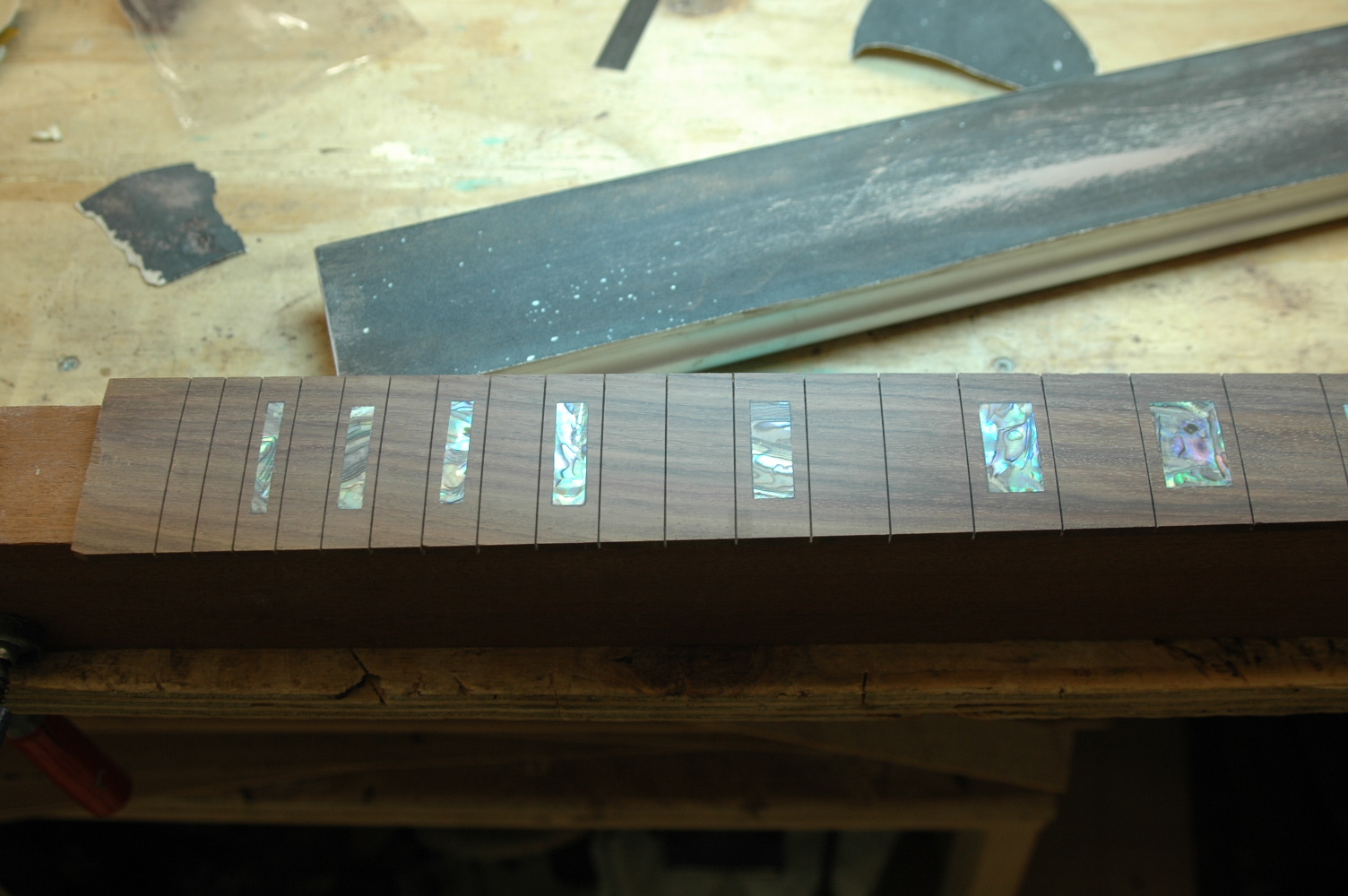

Οπως λέει και ο τίτλος ξεκινάω τη κατασκευή μιας νέας ηλεκτρικής κιθάρας σαν την ES 335 της Gibson επειδή η παλιά μου, ( έχω αναρτήσει φωτο στα media ) μου ακούγεται κάπως κενή, και λέω να δοκιμάσω διαφορετικό τρόπο κατασκευής.
Ξεκινάω απο τη κατασκευή της ταστιέρας  ;)
στις φωτο βλέπουμε ενα παλιο κομμάτι παλίσανδρο ήδη κομμένο προ ... 15ετίας  ;D που χαράσεται σε κλίμακα 25 ίντσες.

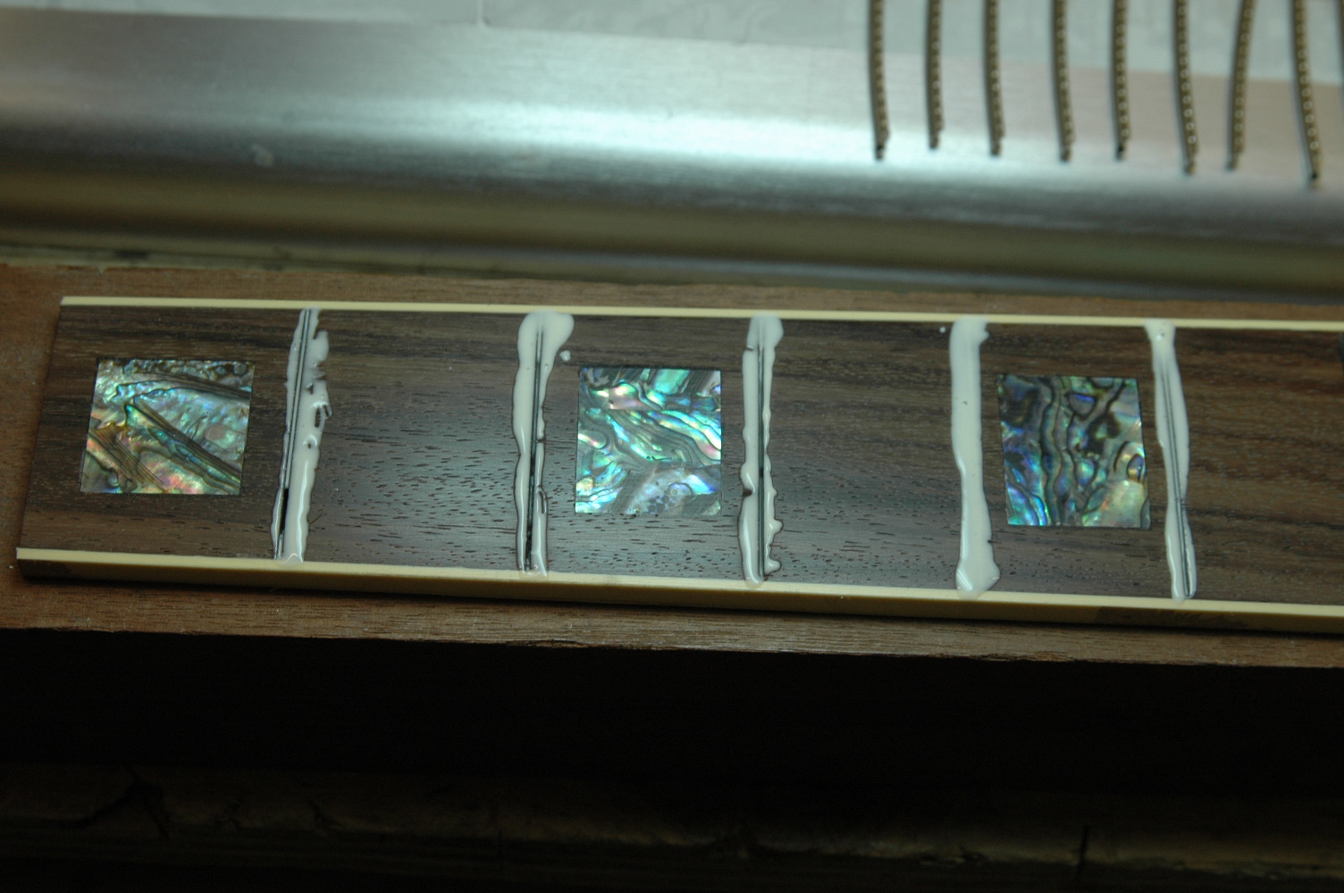

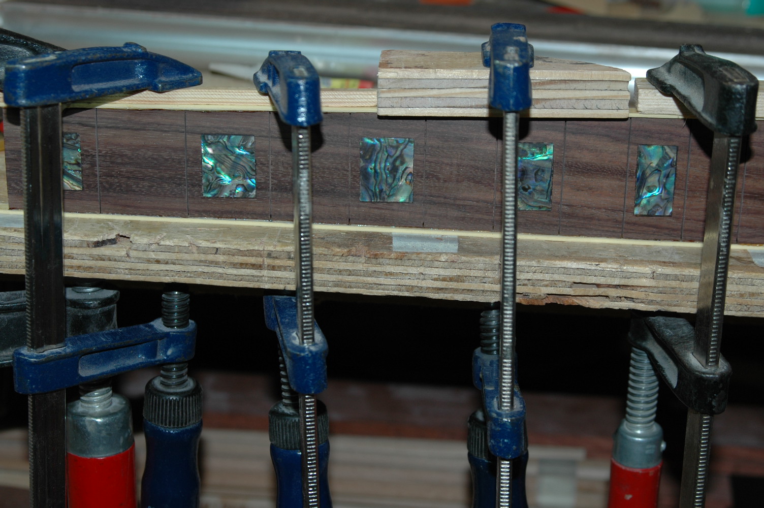

Μετά τοποθετούμε τα όστρακα , χαράσουμε τη θέση τους, σκάβουμε με το κοπτικό ρούτερ, και τα κολάμε με κυανοακρυλική.
Elias

Συνεχίζουμε δίνοντας κλίση 12 ίντσες στη ταστιέρα με αρκετό τρίψιμο με γιαλόχαρτα προσαρμοσμένα σε μπλόκ με την ίδια κλίση.
Μετά κολάμε τα κοκάλινα σιρίτια στο πλάϊ αφού έχουμε φροντίσει η ταστιέρα να έχει λιγότερο φάρδος εκ των προτέρων γιατί προσθέτουμε συνολικά  3mm (2 X 1,5mm)
Γιαλοχαρτάρουμε να έρθουν πρόσωπο με τη ταστιέρα και γιαλίζουμε σταδιακά για να φανεί καλύτερα η ταστιέρα και το όστρακο.

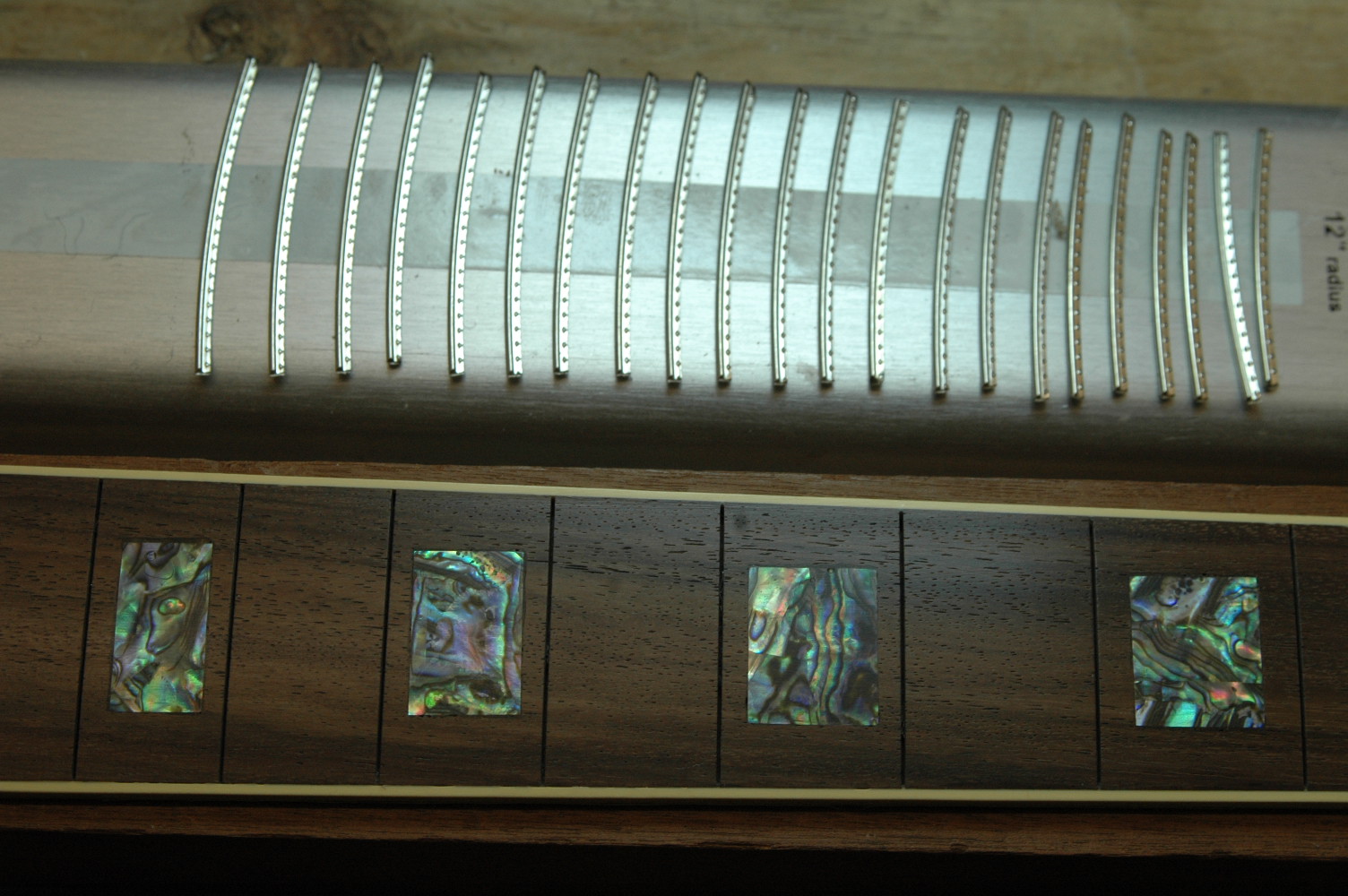

Για να καταλάβεις η προηγούμενη και αρκετά πετυχημένη 335 , κατασκευάστηκε  γύρω στα 93 ή 95 δεν θυμάμαι ακριβώς, απλά τώρα που έχω πάρει φόρα θέλω να φτιάξω κανα δύο διαφορετικές για καλύτερο ήχο, ξέρεις τωρα σε δουλειά να βρισκόμαστε... ;D

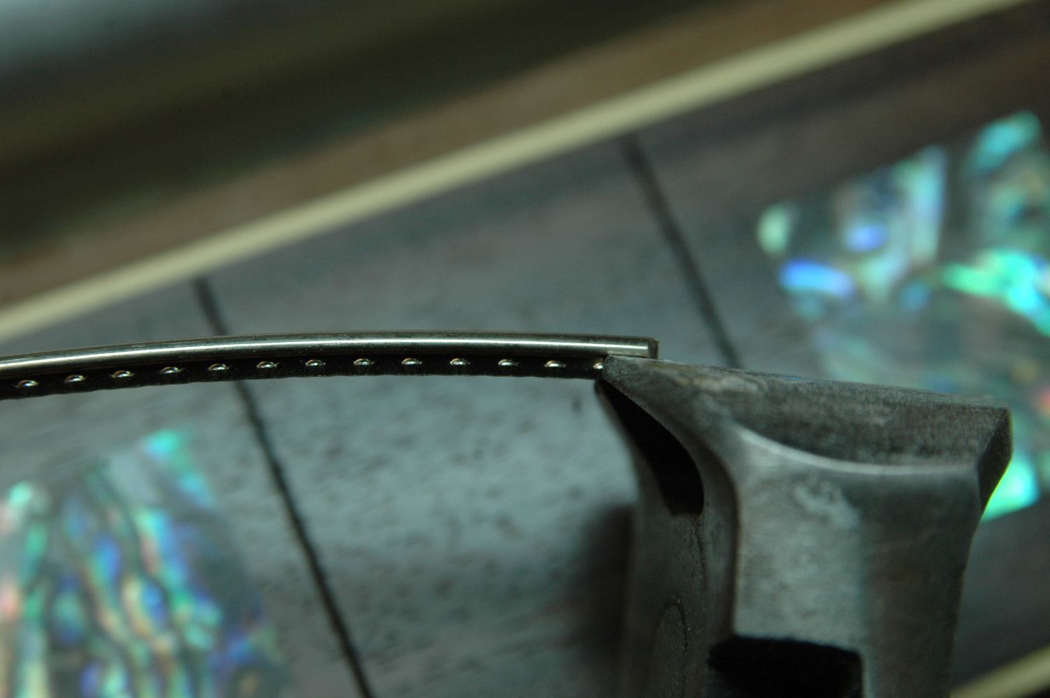

Συνεχίζουμε με τη προετοιμασία για τα τάστα, τα κόβουμε και φροντιζουμε να κόψουμε τα δοντάκια στις άκρες για να μπαίνουν μέσα στις χαραγές και να τα λιμάρουμε για να κάθονται καλύτερα οι άκρες.

Συνεχίζουμε για σήμερα βάζοντας μονο τα πρώτα πέντε τάστα τα υπόλοιπα μπορούν να περιμένουν..
Πριν τα βάλουμε με τη πρέσσα βάζουμε ξυλόκολα για να μήν πολυσπάσει η ταστιέρα σε περίπτωση αλλαγής ταστων και όχι για να κολήσουν τα τάστα, αυτά συγκρατούνται κυρίως απο το ξύλο της ταστιέρας.

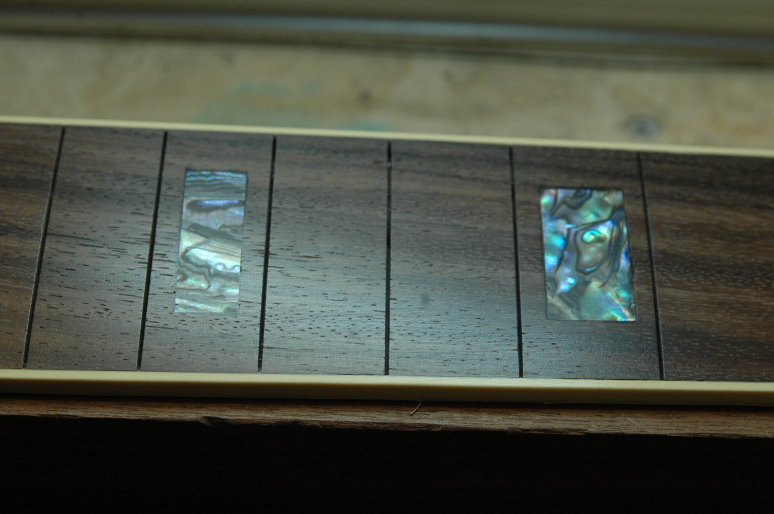

Λοιπον πρέπει να ειναι φετες φετες δηλαδη abalam και οχι μονοκόματο όστρακο abalon , το έχω αγοράσει καιρό και δεν θυμάμαι ακριβώς τι έγραφε στο σαιτ, τί διαφορά έχει!!!
Καμπυλώνοντας τη ταστιέρα αναγκαστικά τρώγεται και το όστρακο το οποίο επειδή ειναι φέτες φέτες σε κάποια σημεία χάνει τη γιαλάδα και ομορφιά του , δεν έχω βάλει άλλη φορά φαρδύ όστρακο και με χάλασε λίγο αυτο.... >:(
Δεν φαίνεται στις φωτο η διαφορα , αλλα παίζει να μην το ξαναβάλω και να πάω στο λευκό όστρακο στην επόμενη ταστιέρα.
Αν έμπαινε σε επίπεδη ταστιέρα πχ μπουζούκι δεν θα υπήρχε αυτό το θέμα και μου έδωσες μεγάλη  ευκαιρία που το έθεσες γιατί γενικά βαριέμαι το γράψιμο και δεν θα το σημειωνα.. ;D

Δεν έχω καποιο ιδιαίτερο εργαλείο για το λιγισμα των τάστων, απλά έχω φροντίσει και αγοράζω τάστα με το μέτρο σε κουλούρα οπότε είναι ήδη λυγισμένο!!! ;)
Και αυτό γιατί έχω χρυσοπληρώσει στο παρελθόν τάστα συσκευασμένα πχ dunlop σε τιμή 15πλάσια του χύμα, οι ηλεκτρικοί κιθαροφτιάχτες γνωρίζουν τι εννοώ ;D
Έτσι λοιπόν πετυχαίνω και λυγιμένο και φθηνό τάστο.

Εχω παρατήσει απο καιρό το σφυράκι γιατί κτυπάς απο τη μιά ,σηκώνεται απο την άλλη μερια ιδιαίτερα με φαρδιά και σκληρά ταστα πχ jumbo.
Για το λόγο αυτό χρησιμοποιώ πρέσσα και τα τάστα κάθονται γλυκα-γλυκά μέσα στο κανάλι χωρίς να πετάγονται καθολου.
Οι άκρες που δεν έχουν δοντάκι απο κάτω δεν είναι ιδιαίτερο πρόβλημα, αν κάποια σηκωθεί λίγο έρχεται στη θέση της με ελαφρύ κτύπημα και σταθεροποιείται με κυανοακρυλική.
   Τα τάστα που χρησιμοποιώ ειναι medium και έχω φτιάξει με αυτά έξι ταστιέρες με άριστα αποτελέσματα.
Για να καταλάβεις ποσο καλά μπαίνουν τα τάστα με πρέσα, αν τα μετρήσεις, οι μέγιστες διαφορές ύψους απο το ξύλο της ταστιέρας δεν είναι πάνω απο 0,10- 0,15 χιλ καμμιά φορά δεν χρειάζεται καθόλου τελικό λιμάρισμα, ιδιαίτερα σε ακουστικές κιθάρες που δεν έχουν χαμηλό action.
