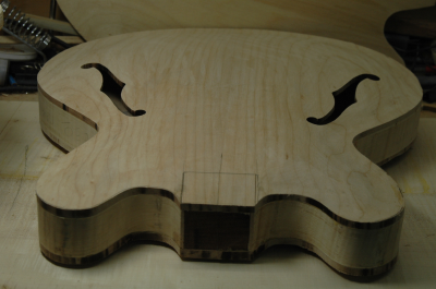

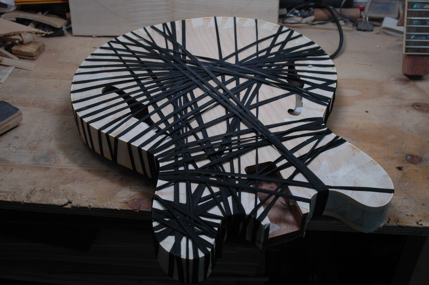

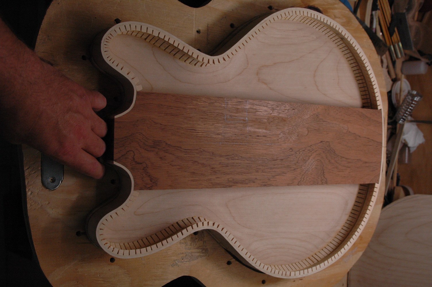

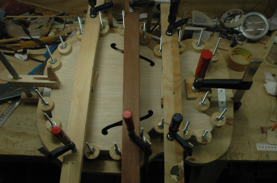

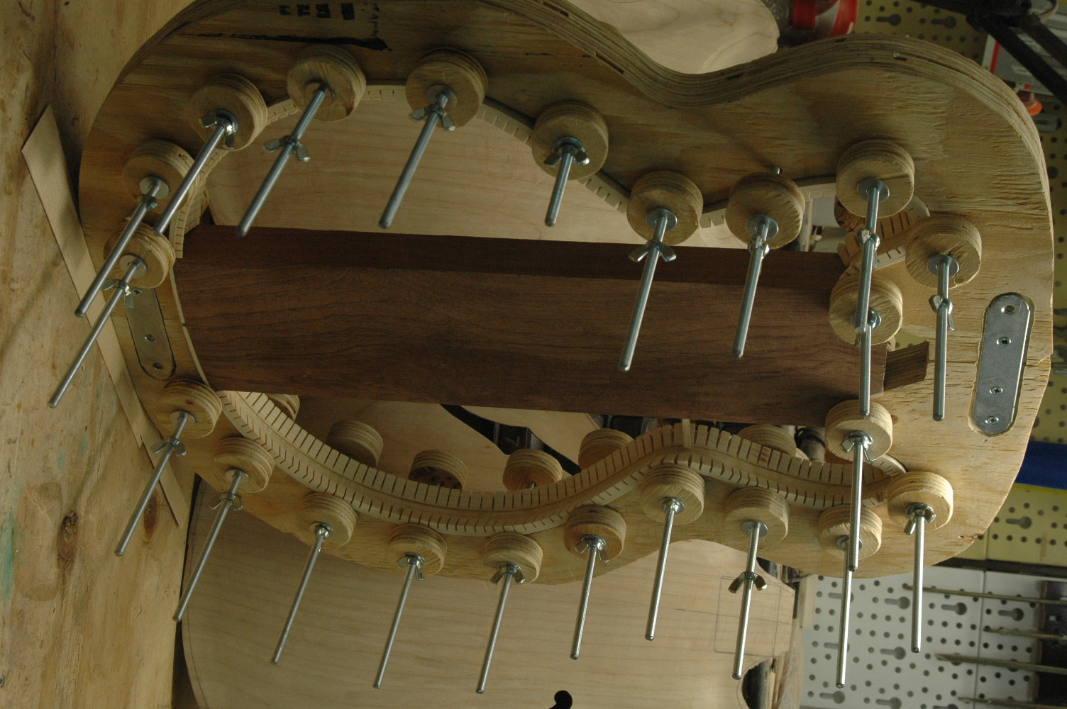

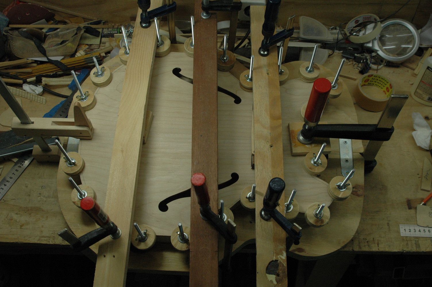

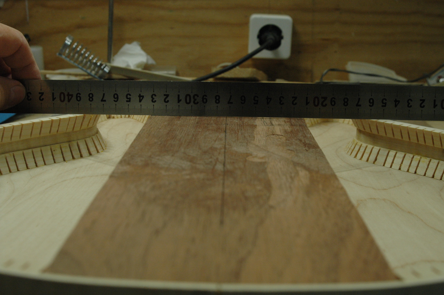

Συνέχεια με κόλλημα του πίσω καπακιού στα πλαινά.
Αφού κολληθεί ελέγχουμε και ξαναϊσιώνουμε τα πλαινά απο τη μεριά του πάνω καπακιού τρίβοντας σε ένα ευθυγραμισμένο κομμάτι ξύλου  που έχει προσαρμοσθεί φίλο γιαλόχαρτο.
Αφού σιγουρευτούμε  ειναι απόλυτα ευθεία και το καπάκι κάθεται ομοιόμορφα κολάμε και το πάνω καπάκι.
Φούλ του σφικτήρα ;D

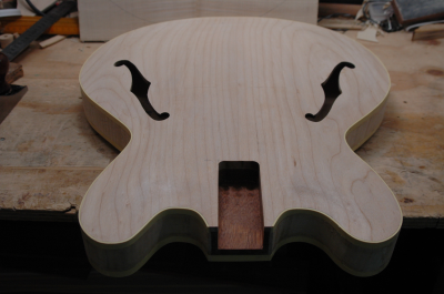

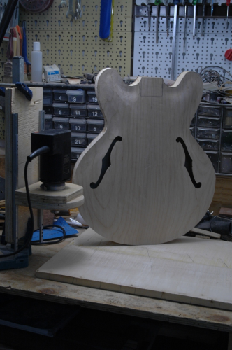

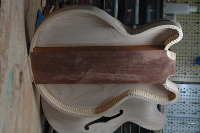

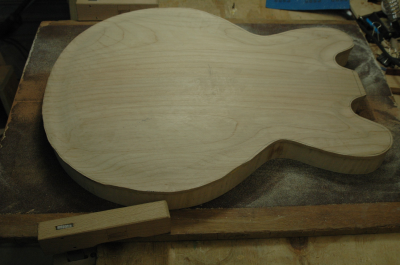

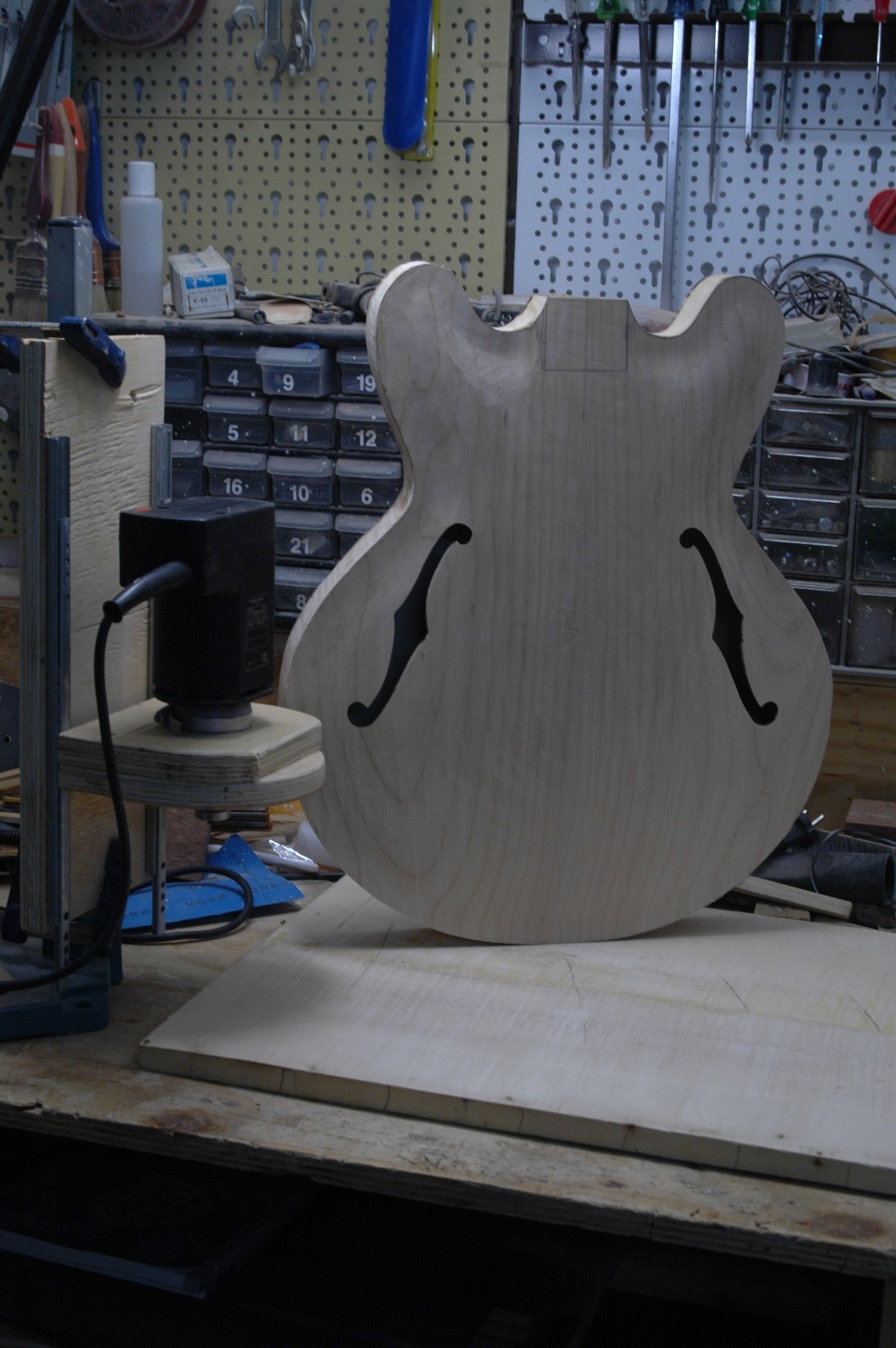

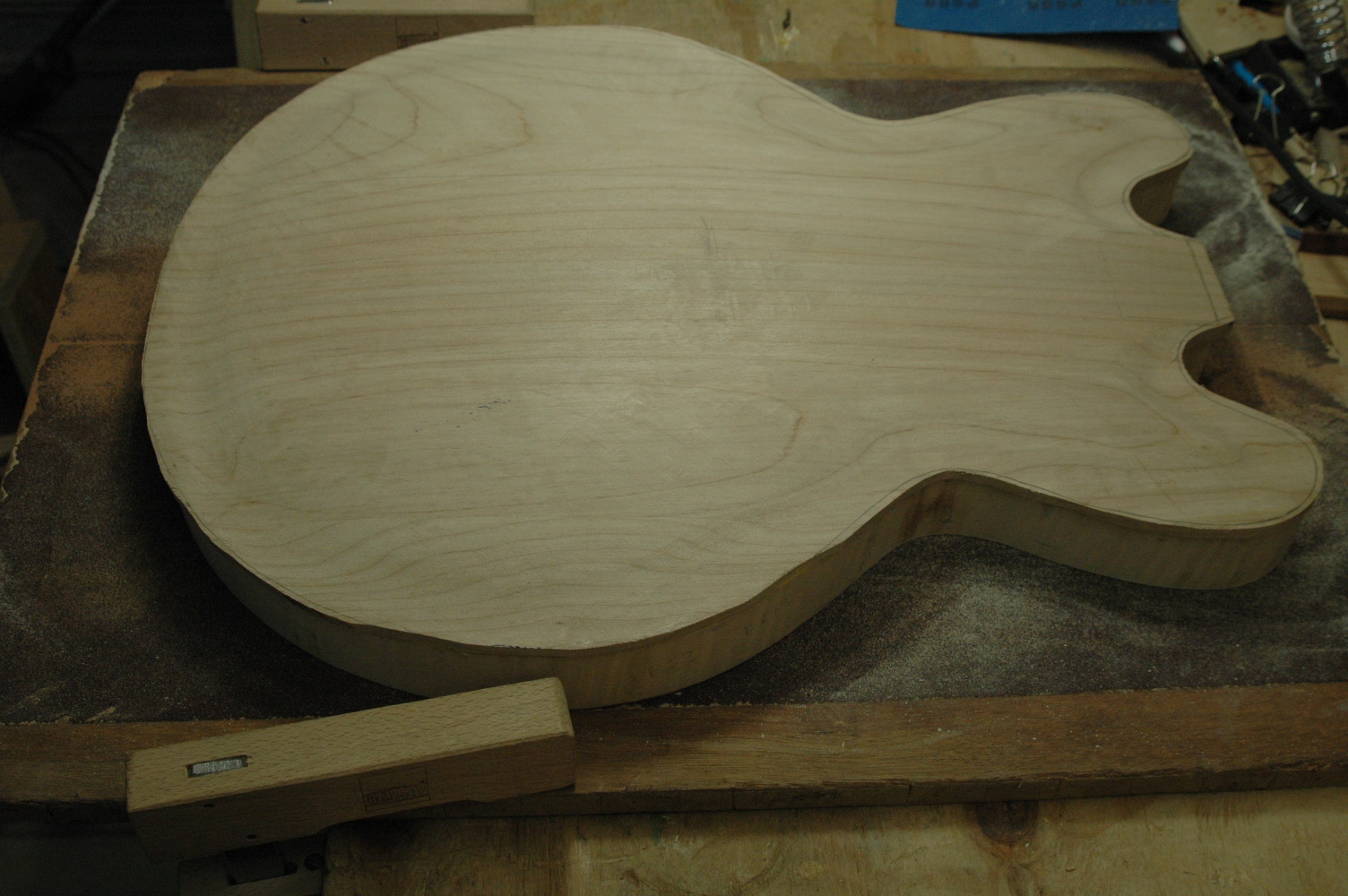

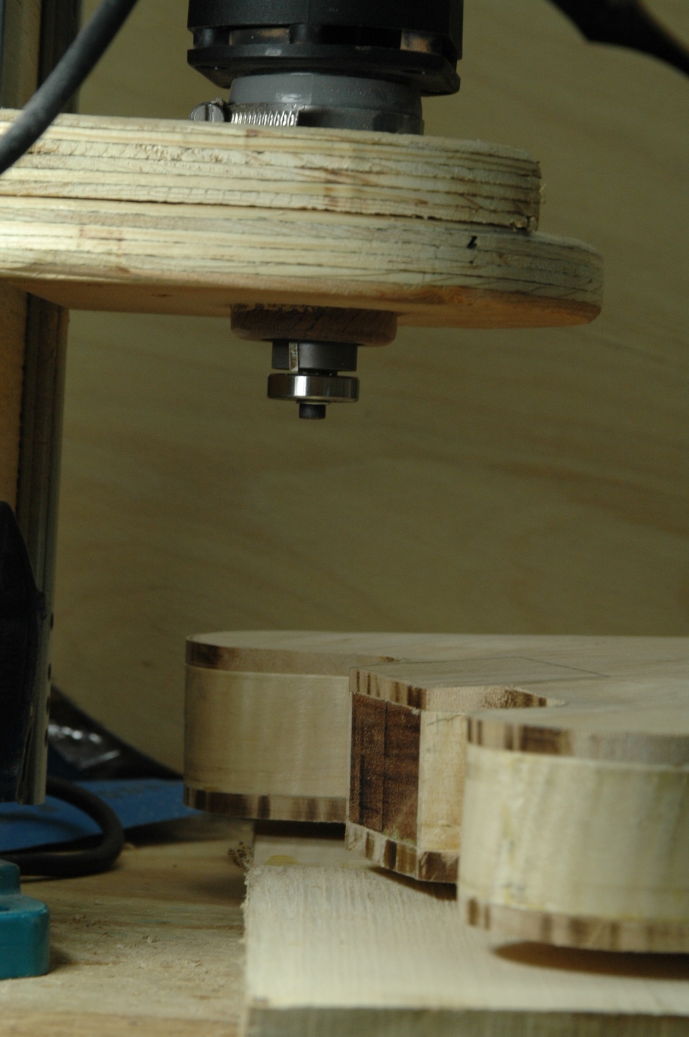

Κόλημα και του πάνω καπακιού.
Συνέχεια με ρουτάρισμα για να έρθουν τα καπάκια στην ιδια ευθεία με τα πλαινά, στη φωτο φαίνεται η ιδιοκατασκευή για το ρουτάρισμα, τρίψιμο σε όλο το σώμα γύρω γύρω για να κατέβουν τα καπόκια καθότι λιγο χοντρουλά, σκάψιμο για την ένωση του μπράτσου και των πλαινών σιριτιών .
Ηδη ξεκίνησα να κολλάω τα πλαινά σιρίτια :D

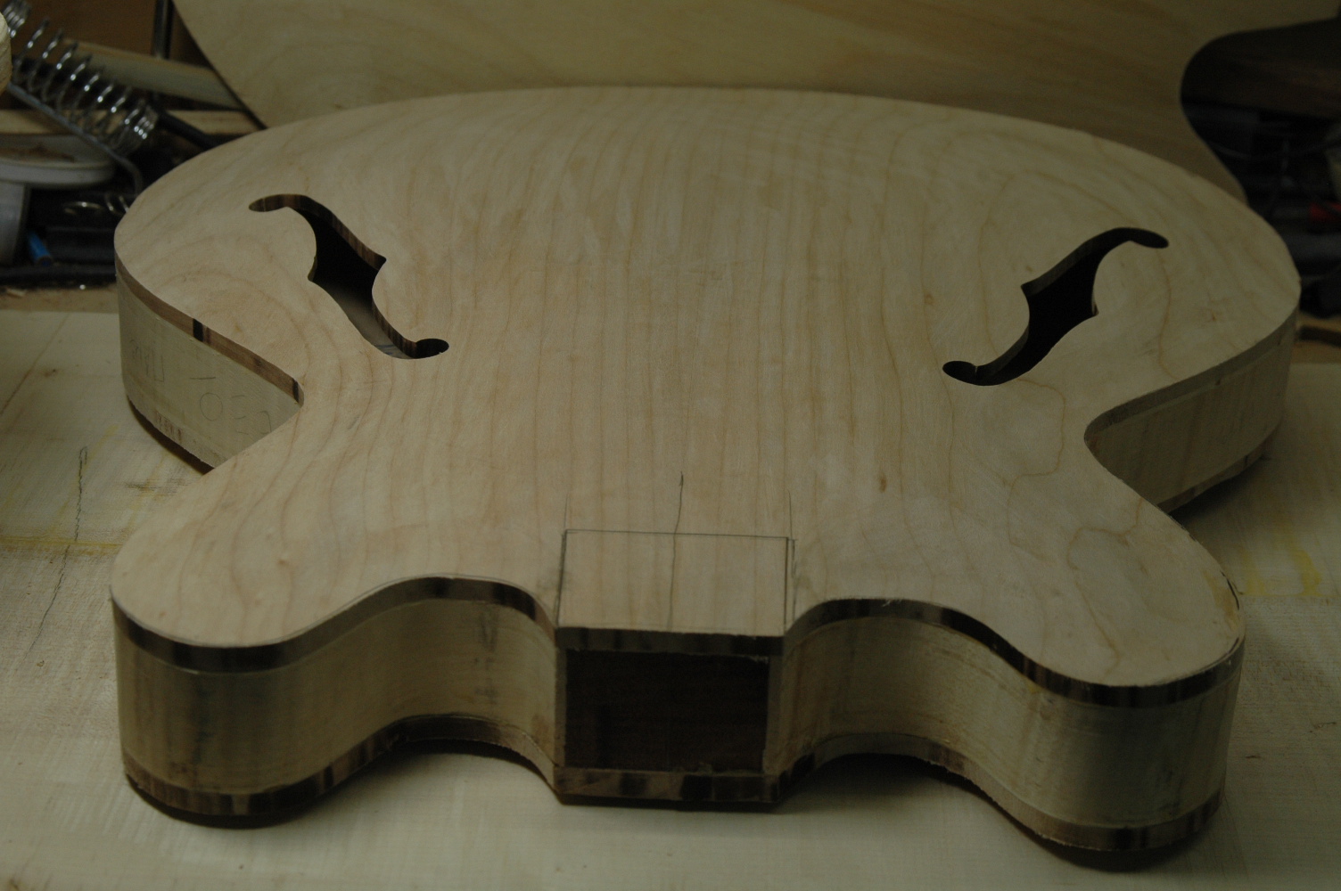

« Απάντηση #156 στις: Μαΐου 26, 2012, 05:12:47 μμ »
Και οι υπόλοιπες

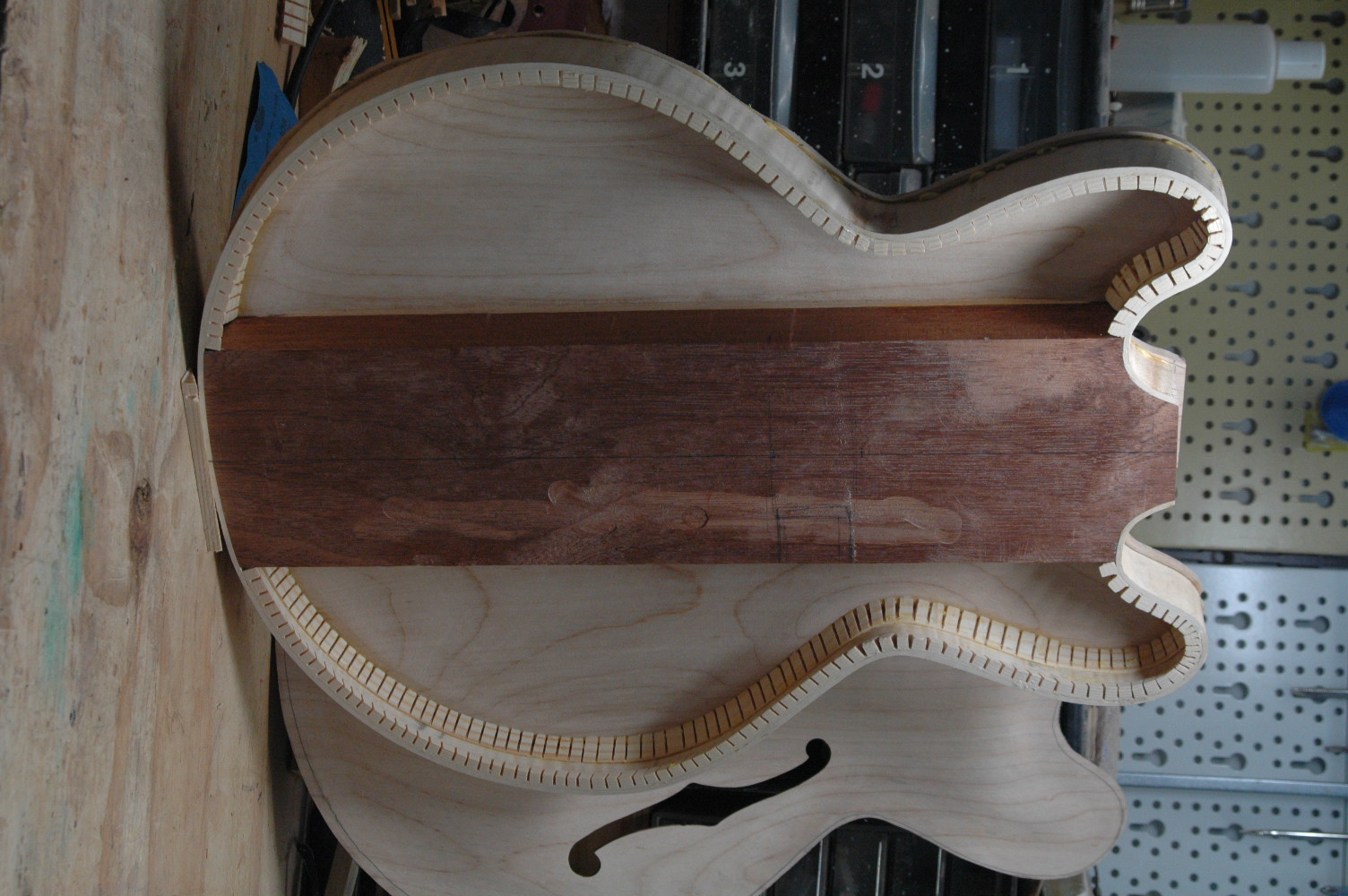

« Απάντηση #158 στις: Ιουνίου 02, 2012, 07:20:01 μμ »

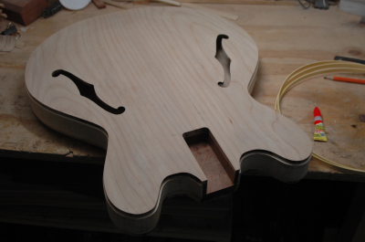

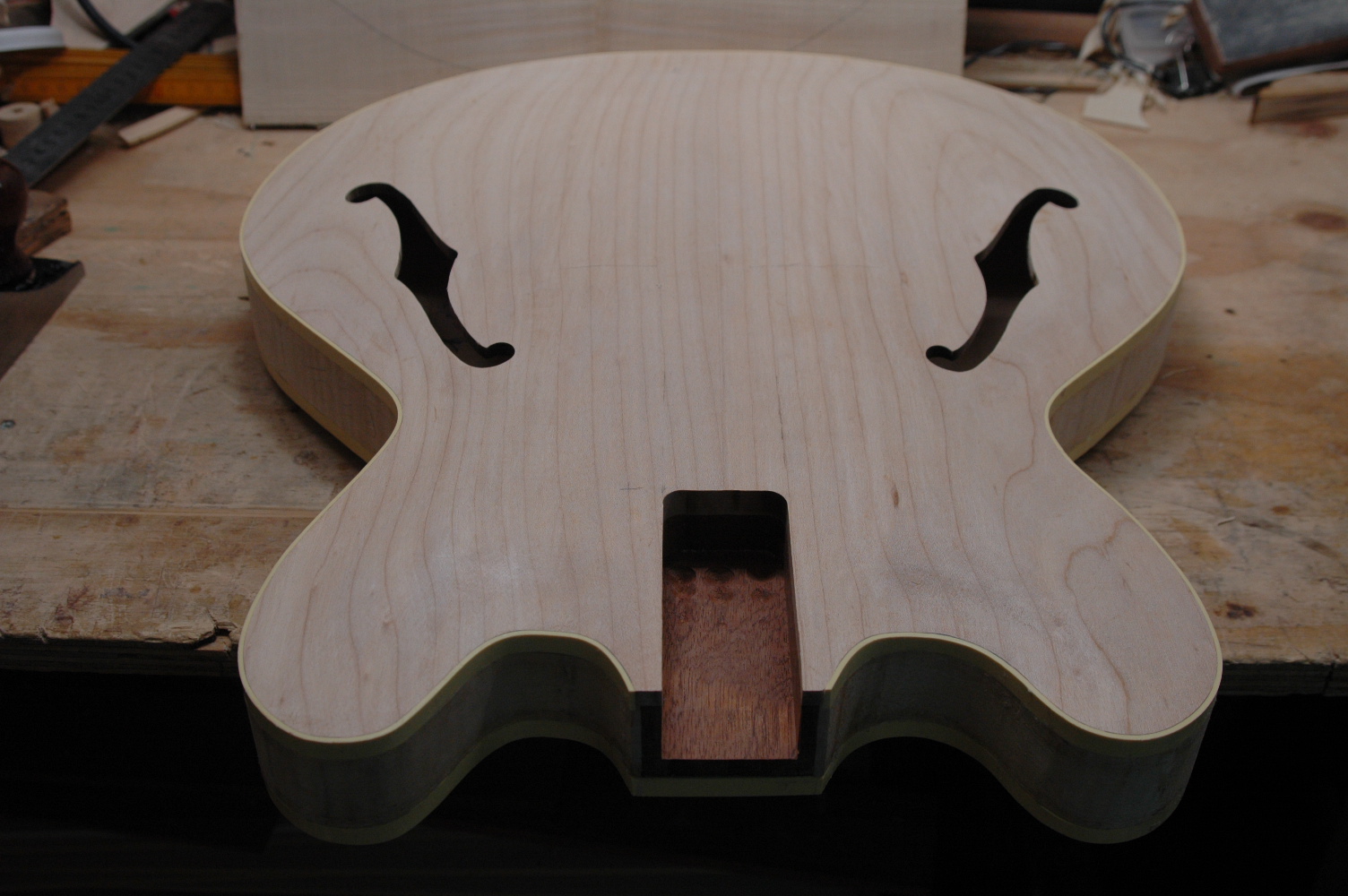

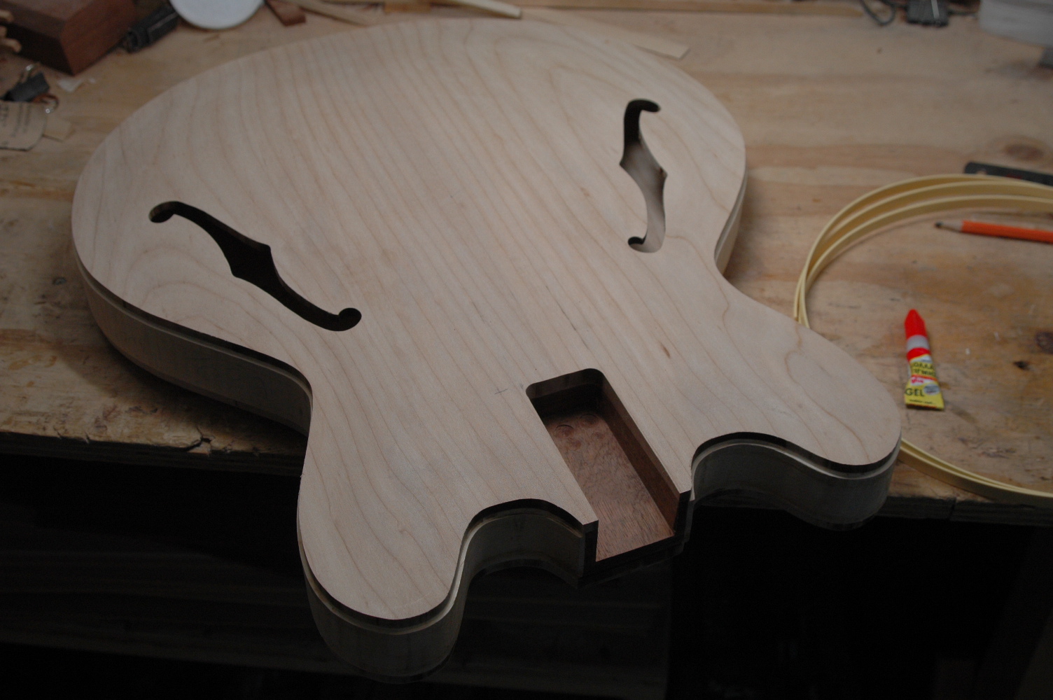

Συνεχίζουμε μετά απο καιρό κολλώντας το κρέμ πλαστικό binding γύρω γύρω με κυανοακρυλική.
 Τώρα περιμένουμε να γίνει σωστό το αντίστοιχο κομμάτι του μπράτσου για την πολυπόθητη ένωση μπράτσου - σώματος.
Το πλαστικό δεν κόλησε τέλεια σε όλα τα σημεία πρέπει να αλλάξω λίγο τη διαδικασία ;D
Θυμήθηκα να ξύσω με τη ξύστρα όλα τα σημεία που έπεσε η κόλα γιατί θια τη βάψω και δεν θέλω κενά στο χρώμα :D
Λετε να προλάβει την έκθεση?

Μια χαρα την προλαβαινεις την εκθεση, παει πολυ γρηγορα!
Ακομη μια ερωτηση : Οταν κολλας το binding, το δενεις πρωτα ολο γυρω γυρω και μετα ριχνεις κολλα στην ενωση, ή ριχνεις κολλα σε ενα μικρο μηκος και προχωρας δουλευοντας γυρω-γυρω;
Απ: Κατασκευή ES 335
« Απάντηση #162 στις: Ιουνίου 03, 2012, 10:10:29 πμ »
Γιάννη , ριιχνω κόλλα gel που σκληραίνει πιο αργά σε ενα μικρό μήκος και το πιέζω με χαρτοταινία και μετά με λάστιχο.
Παρ όλα αυτά είχα κενα και ακόλλητα σημεία και πρέπει να αλλάξω τη διαδικασία ;D
Σκέφτομαι ως εξής: κόλλημα ανά 5-7 εκ. και πίεση μόνο με το χέρι (γάντια) για απόλυτο έλεγχο.
Εκει που αγόρασα το πλαστικό μου είπε οτι συνήθως κρατάνε τα πλαστικά φιλέτα στις θέσεις τους με καρφίτσες και ρίχνουν ασετόν για να κολλήσει.
Αυτη η μέθοδος θα κολλάει άψογα τα πλαστικά μεταξύ τους αμφιβάλω όμως πόσο γερά κολάει στο ξύλο.
Ακούω γνώμες!

Και εγω ψαχνομαι να αλλαξω την διαδικασια αλλα με τιποτε δεν ειμαι ευχαριστημενος  :(
Δοκιμασα να εφαρμοσω πρωτα το binding σφιχτα με χαρτοταινια και να ριξω μετα λεπτορευστη κυανοακρυλικη στην ενωση. Η κολλα εισχωρει στα κενα και κολλαει γερα χωρις κενα. Θελει ομως πολυ καθαρισμα μετα και το προβλημα ειναι οτι σε ξυλα με ανοιχτους πορους η κολλα που ξεχειλιζει δεν βγαινει με τιποτα.
Δοκιμασα και τη μεθοδο με ασετον οπως επισης και εναν παρομοιο τροπο οπου δημιουργουμε μια παστα ριχνοντας φλουδες απο binding σε ενα κυπελο με ασετον. Αποφευγεις τον χαμο με τις κολλες και πετυχαινεις πολυ καλο αποτελεσμα με scraping αλλα η δυναμη συγκολλησης ειναι μικρη. Αν δοκιμασεις να ανοιξεις το binding σε μια ακρη με μια φαλτσετα, μετα βγαινει απλα τραβωντας το με το χερι! Το καλο ειναι οτι αν χρειαστει επιδιορθωση γινεται ευκολα. Εγω την πατησα προσφατα οταν πηγα να βγαλω binding απο headstock το οποιο ειχα κολλησει με κυανοακρυλικη και μου εβγαλε την πιστη  >:(
Η μεθοδος που περιγραφεις με την παχυρευστη gel μου φαινεται η καλυτερη απ'ολες και θελω να τη δοκιμασω!

θα περιγραψω τι κανω εγω.Πρωτα κολλαω μια ακρη με χαρτοταινια και μετα λυγιζω και κολαω με πιστολακι και χαρτοταινια παλι ,οχι με κολλα.Αφηνω να κρυωσει λιγο και βγαζω ταινια και κολλαω ανα 5-6 ποντους με logo, bison, loctite με καποια τελος παντων κυανοακρυλικη.Αλλα οπως λεει κι ο φιλος μου ο Κωσταντελος τελεια κοληση σ αυτα δεν υπαρχει.Τα κολλας μεν με κολλα, αλλα αν το πιασεις απο καπου καλα, μπορει να ξαναβγει.Το θεμα ειναι να κολησουν οσο καλυτερα γινεται, χωρις κενα ,και πεφτοντας τα λουστρα τα κλεινουν ολα μεσα και δεν υπαρχει προβλημα
