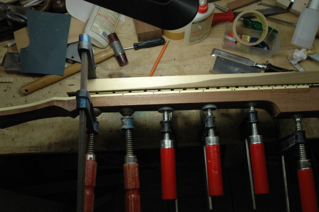

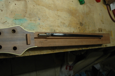

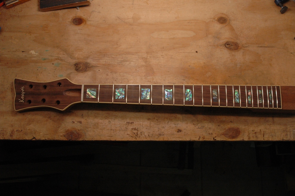

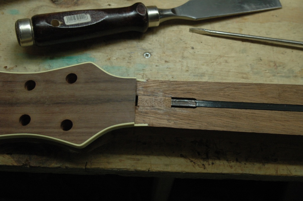

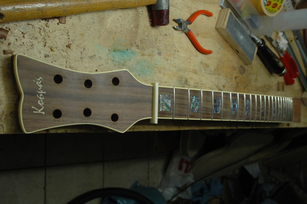

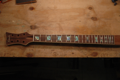

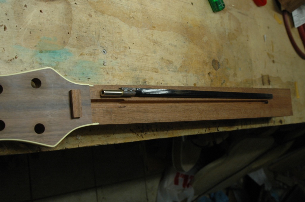

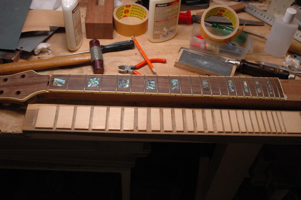

Τελευταία δουλειά για σήμερα τοποθέτηση βέργας και κόλλημα ταστιέρας.
Στο ξύλο που είναι οδηγός για το κόλημα της ταστιέρας έχει δοθεί κλίση 12 in  και έχουν ανοιχτεί κενά για να πατάει απ ευθείας στο ξύλο και όχι στα τάστα ;)

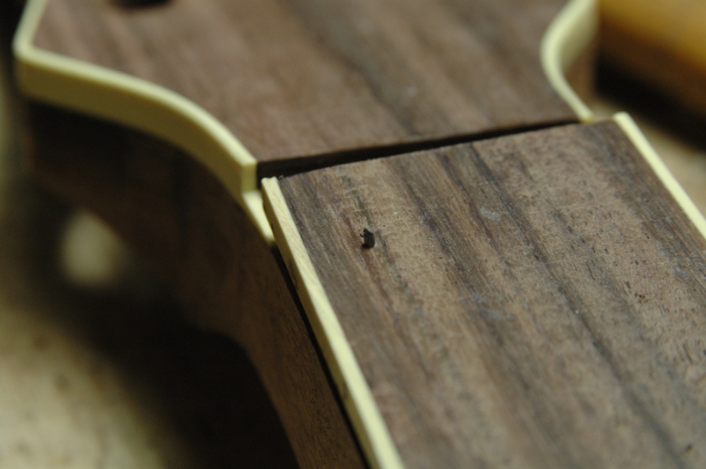

Και μια λεπτομέρεια: το logo ειναι απο ψιλό καπλαμά κελεμπέκι και στην τοποθέτηση έσπασαν μερικά γράμματα και φαίνονται τα κενα.. >:(
Ενδεχόμενα να τοποθετλησω νέα... ;D

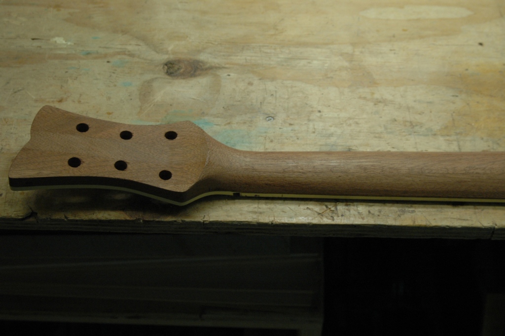

Καλα, Νασο θαυμαζω την καθαροτητα της δουλειας σου! Respect φιλε μου  ;) Οσον αφορα το τρυπημα για τα κλειδια στο headstock, τον ιδιο τροπο χρησιμοποιω και εγω απο την πρωτη μου κιθαρα και οντως ποτε δεν ειχα προβλημα!
Απ: Κατασκευή ES 335
« Απάντηση #137 στις: Μαΐου 06, 2012, 10:03:14 μμ »
Και γώ έτσι περίπου το έκανα αλλά ποτέ δεν το έσφιγγα με νταβίδι και πάντα κάτι μου ξέφευγε!!  >:(
Αφησα τη ταστιέρα να κολλάει κανα τετράωρο και μετά διαμόρφωσα το μπράτσο απο τη πίσω πλευρά, τελική διαμόρφωση πριν την κολήσω στο σώμα.

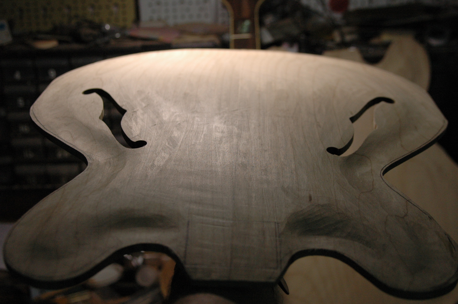

Ετοιμο και το πάνω καπάκι :D
Κάτι λεπτομέρειες να λεπτύνει ομοιόμορφα και προχωράμε.

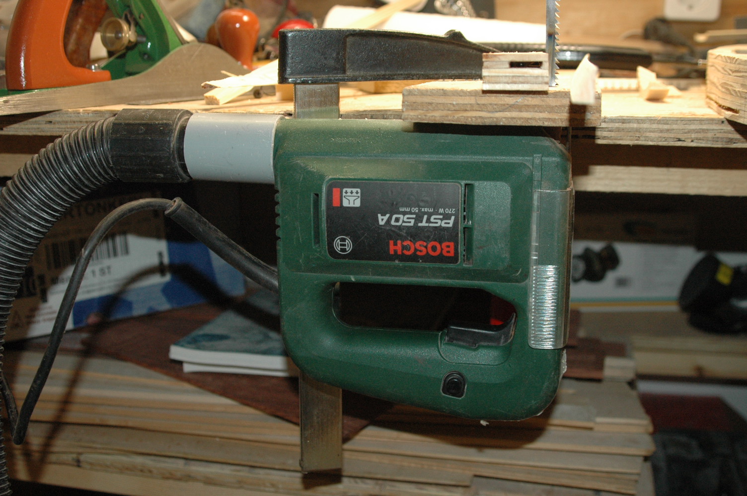

Βρε Ηλία ξέρεις ειναι τόσο μανίκι το σκάψιμο των καπακιών χειροκίνητα που τόχω ψιλομετανιώσει ;D
Τέρμα δεξιά δεν είναι καπάκι αλλά template για το ρούτερ για να κόβω τα καπάκια γύρω γύρω αφήνοντας 3-4 χιλ περιθώριο γιατι με τη σέγα μπορείνα σπάσει και για να ρουτάρω τα f-holes.
Ασε που έχω ξεκινήσει ήδη μια κλασική κιθάρα παράλληλα,τη πρώτη μου!  ;)
Πάντως ενδέχεται να φτιάξω απο την αρχή το κεντρικό μπλόκ μαζί με τα πλαϊνά για δυο λόγους:
Πρώτο οτι το εκανα επίτηδες φαρδύ για πιο πολύ μάζα αλλα τώρα βλέπω οτι παραπάει και δεύτερο τα πλαϊνά ειναι απο κελεμπέκι με μουαρέ αρκετα κιτρινωπό και τα καπάκια απο κελεμπέκι που κοκκινίζει κάπως και δεν έχουν όλα το ίδιο χρώμα στο φυσικό τους,σκέφτομαι να βάψω πορτοκαλί ανοικτό μόνο το πάνω καπάκι καί ολα τα υπόλοιπα στο φυσικό του ξύλου.
Καμμιά γνώμη επι τούτου?

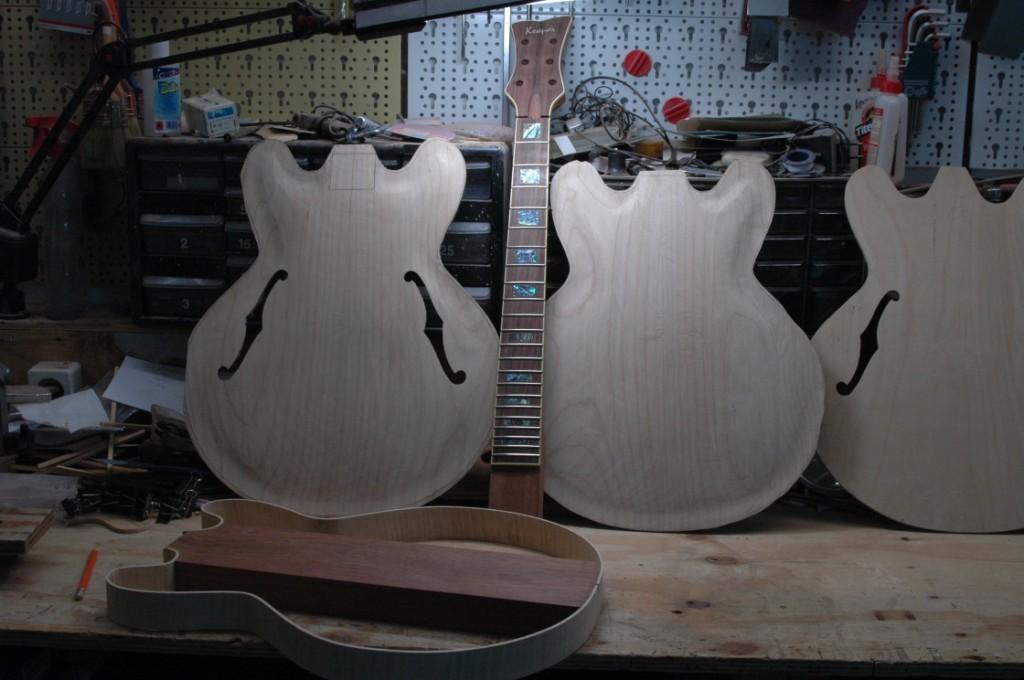

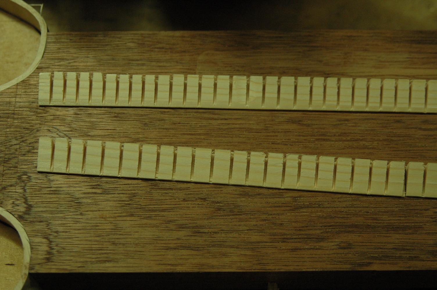

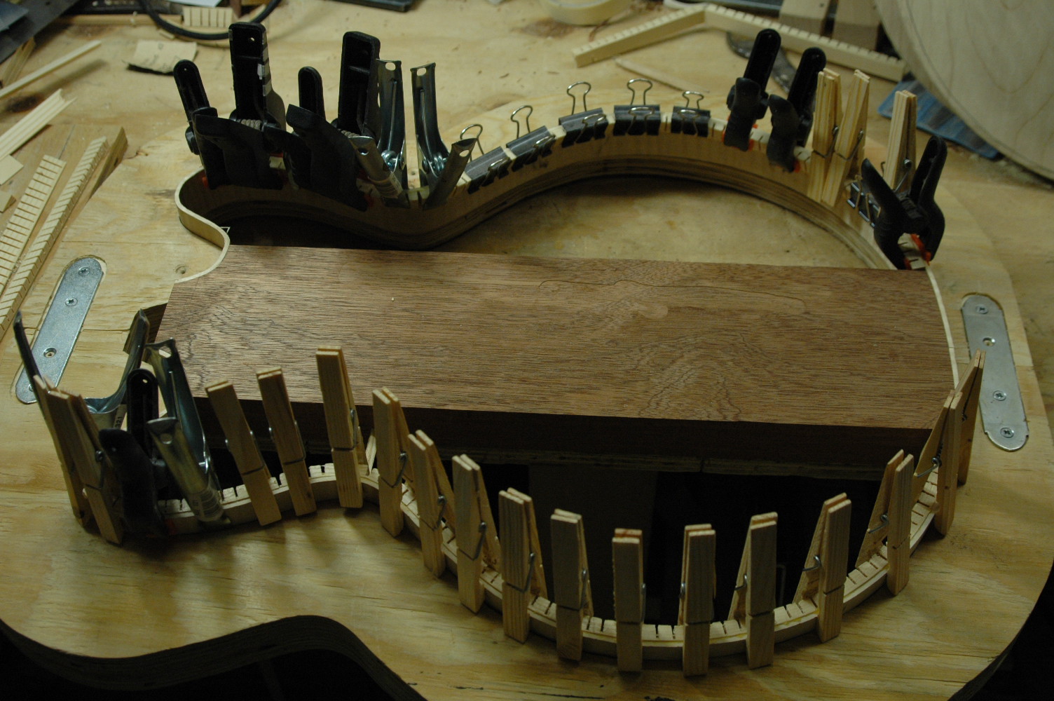

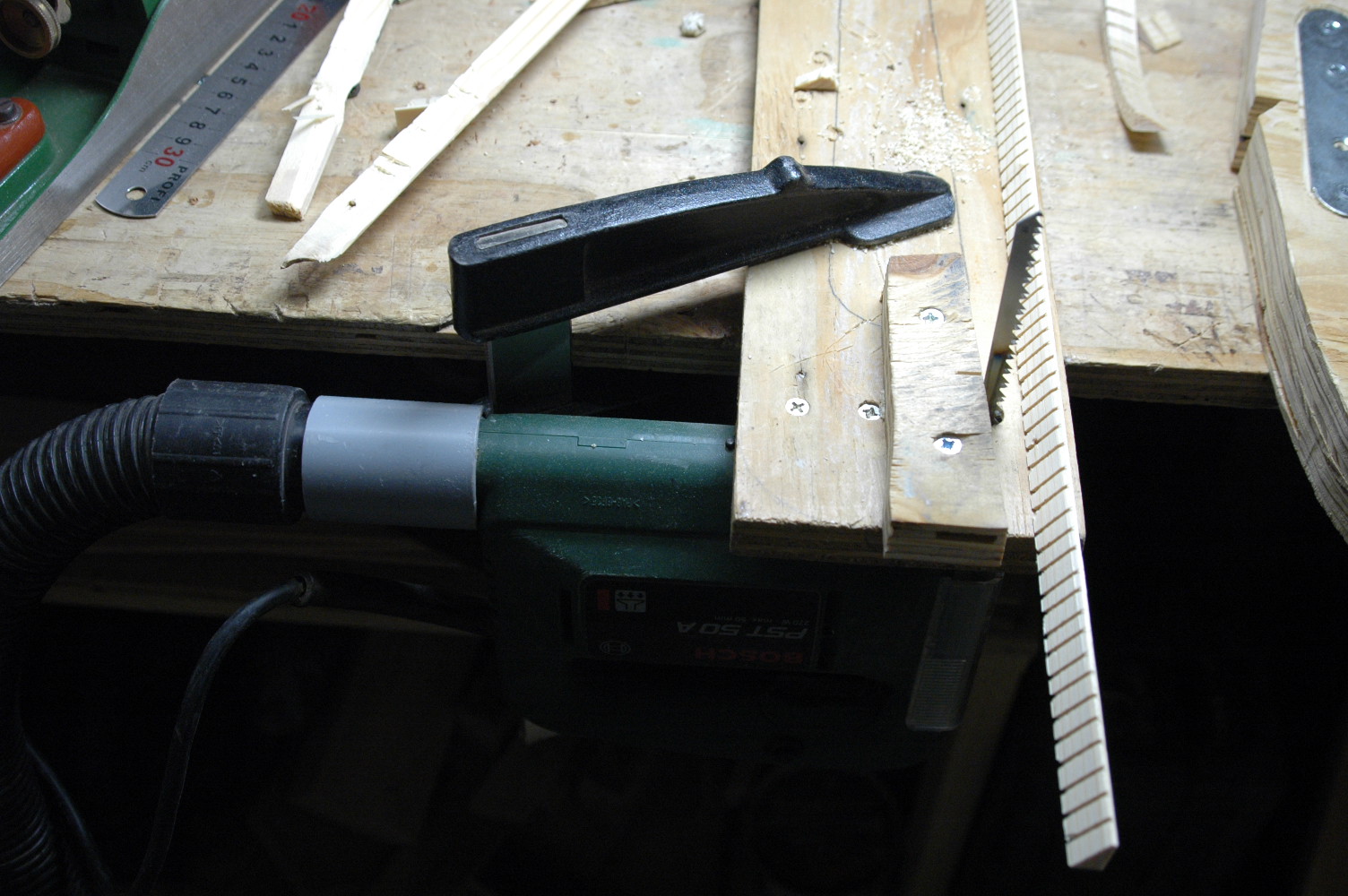

ΟΚ προχώρησα λεπταίνοντας το κεντρικό μπλόκ στα επίπεδα περίπου 33χιλ  με το ρούτερ και τα πλαινά με ροκάνι.
Κατασκεύασα τα εσωτερικά φιλέτα για τη κόλληση πλαινών- καπακιού (πως λέγονται μωρέ αυτά ? )
 τα μορφωποίησα με το ρούτερ και τά χάραξα για ευλυγισία με το σύστημα της ανάποδης σέγας ελλείψει κορδέλας ;D
τέλος τα κολάμε στα πλαινά :)

Χεχε, ωραιο το συστημα της αναποδης σεγας  ;D ;)
Τα εσωτερικα φιλετα απο τι ξυλο ειναι;
« Απάντηση #146 στις: Μαΐου 19, 2012, 08:17:03 πμ »
Ελατο.
Δεν είναι και οτι καλύτερο κατασκευαστικά γιατι φευγουν εύκολα κομμάτια απο τις άκρες,ακόμη καλύτερο είναι μαόνι ή φλαμούρι αλλα είναι ελαφρύ και ακουστικά ταιριάζει με τα καπάκια οταν ειναι και αυτά απο έλατο :)

Εν τω μεταξύ σπάω το κεφάλι μου να θυμηθώ πως λέγονται!!!
Στα αγγλικά kerfing ή lining. Στα Ελληνικά δεν ξέρω.
Μπράβο  Παναγιώτη το kerfing έψαχνα να βρώ!
Χαθήκαμε βρε φτιάχνεις τίποτε ?

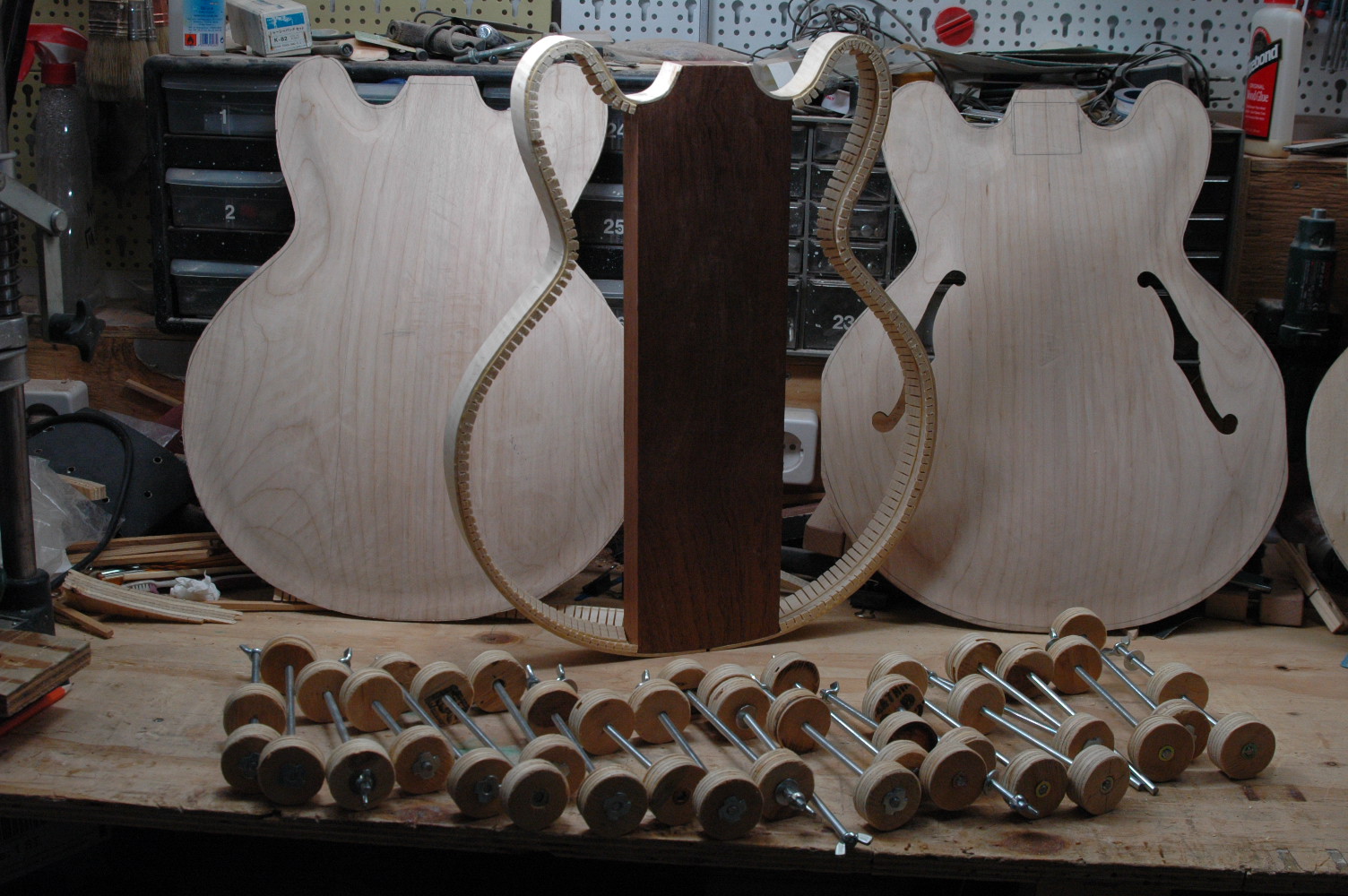

Συνέχεια στο πρότζεκτ με το σώμα της κιθάρας έτοιμο να δεχτεί τα καπάκια πάνω και κάτω (χρειάζονται ακόμα μερικές ψιλοδουλειές-πρέπει να σκαφτεί το main block για να περάσουν αργότερα τα pots) φτιάχτηκαν και οι σχετικοί σφηκτήρες που θα χρησιμέψουν αργότερα στο δέσιμο του σώματος :D
Αρχίζει να μοιάζει με όργανο..
