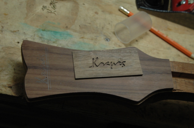

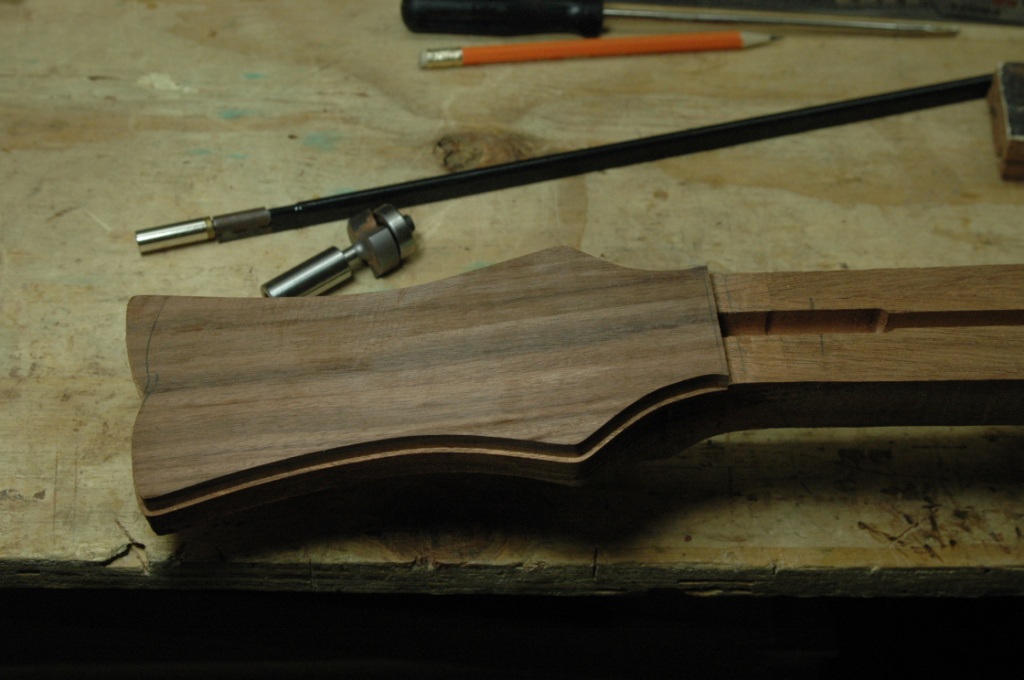

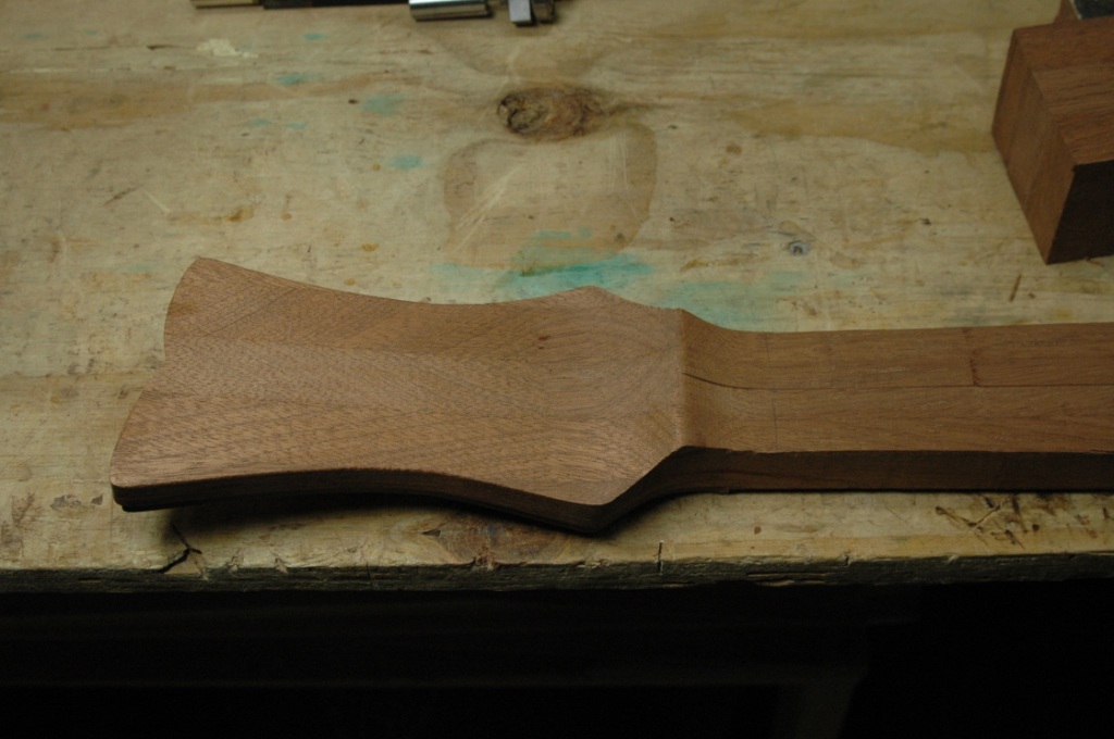

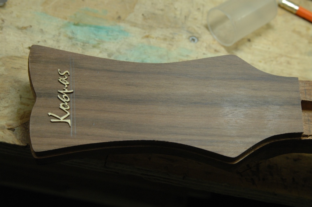

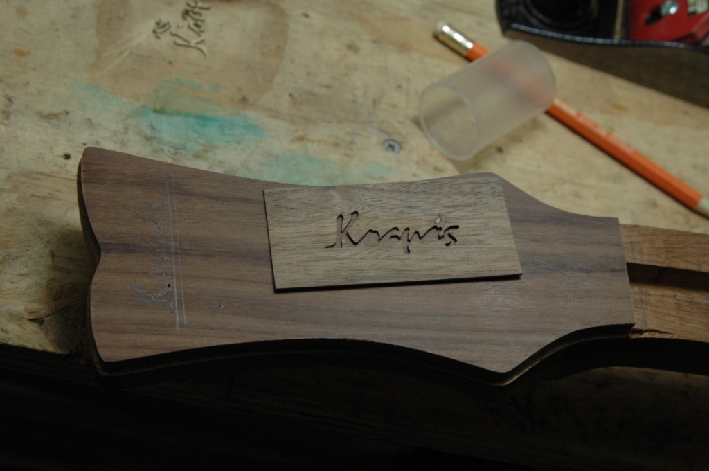

Συνεχίζουμε το μπράτσο, κολάμε ενα κομμάτι παλίσανδρο-rosewood στο headstock και ανοίγουμε κανάλι για το πλαστικό που θα κολήσουμε γύρω γύρω πριν βέβαια απ αυτ'ο έχουμε ισιώσει το headstock πάνω και κάτω και το έχουμε φέρει στο επιθυμητό πάχος 13 χιλ περίπου.
Μετά προετοιμάζουμε τη τοποθέτηση του logo σημειώνοντας τη θέση που θα σκάψουμε με το dremel.
Σκάβουμε πολύ προσεκτικά τοποθετούμε , κολάμε με super glue gel και τρίβουμε να κλείσουν τα κενά .

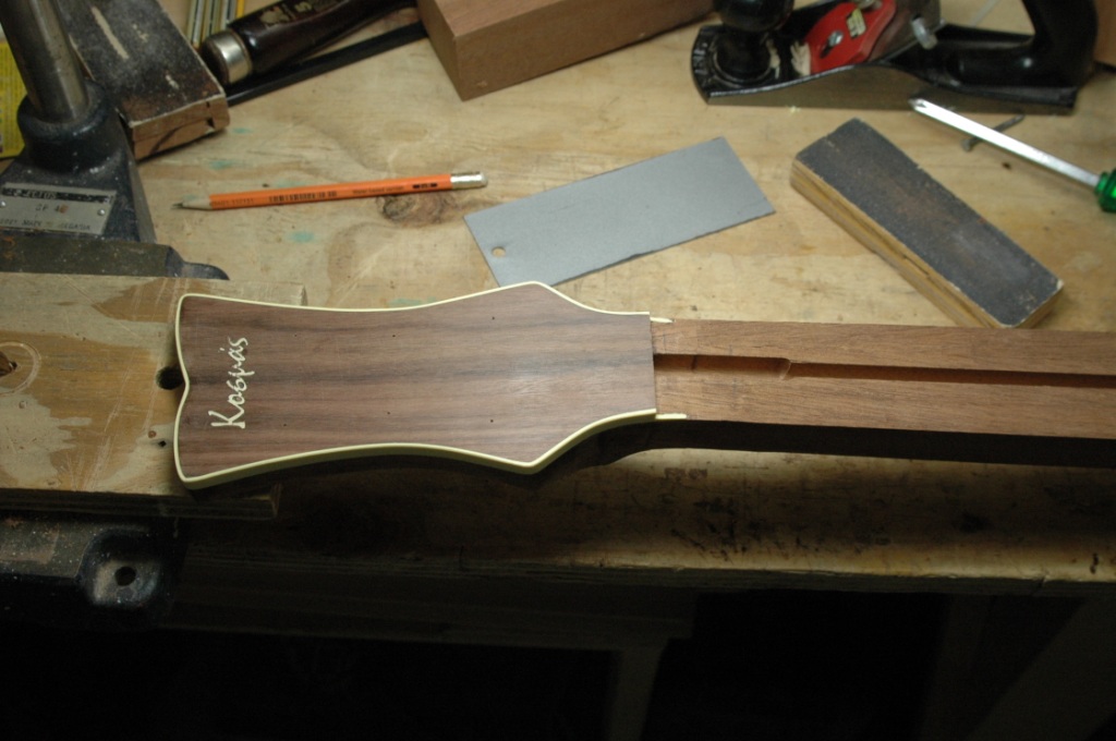

Τοποθετούμε τα πλαινά τα κολάμε με την ίδια κόλα , ξύνουμε με τη ξύστρα και έτοιμο το headstock - καράολο ;D

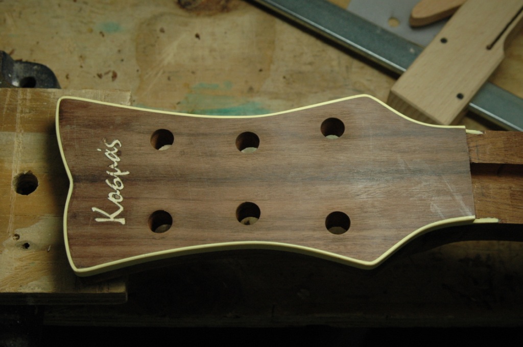

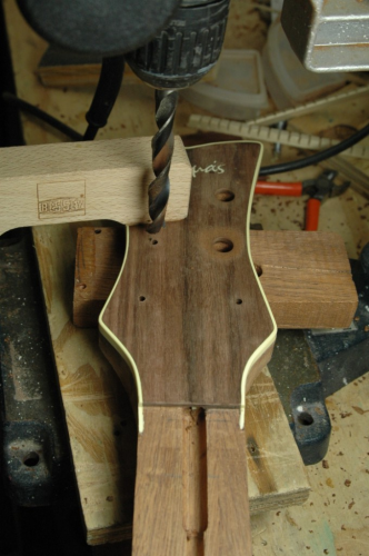

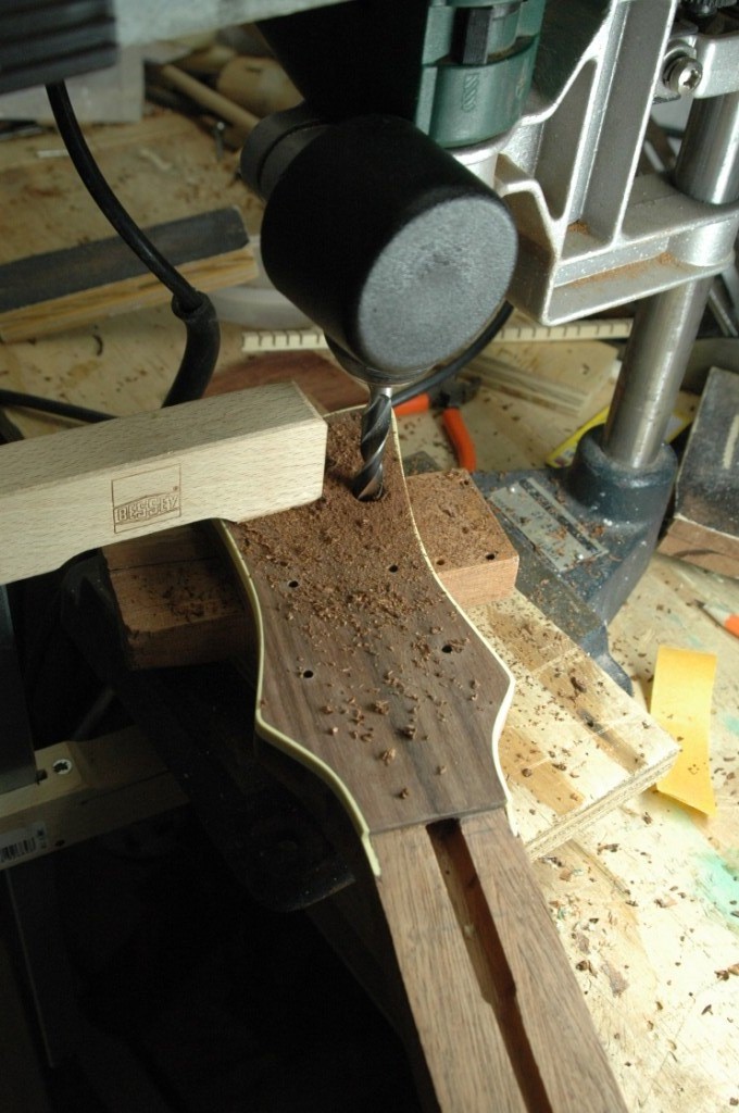

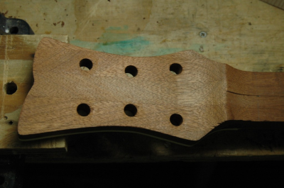

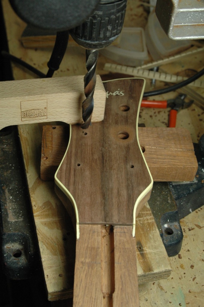

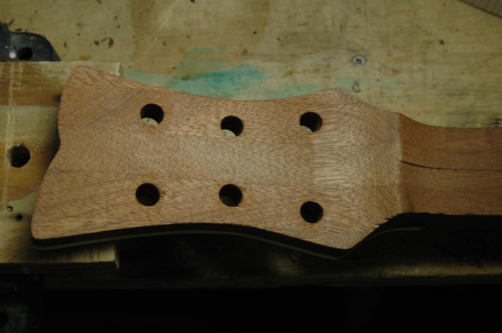

Για  να τελειώσει η δουλειά πρέπει να κάνουμε και τις τρύπες για τα κλειδιά, αποφάσισα λοιπόν να κάνω οσο καλύτερη δουλειά μπορώ για να αποφύγω τα σπασίματα του ξύλου στις άκρες.
Σημαδευτηκαν οι θέσεις, ανοίχτηκαν τρύπες οδηγοί με ψιλό τρυπάνι και μετά με κόντρα ξύλο απο κάτω και κεντράρισμα και σφίξιμο στη θέση ανοίχτηκαν μια μια προσεκτικά για να μη χαλάσουμε την έως τώρα δουλειά  :)
