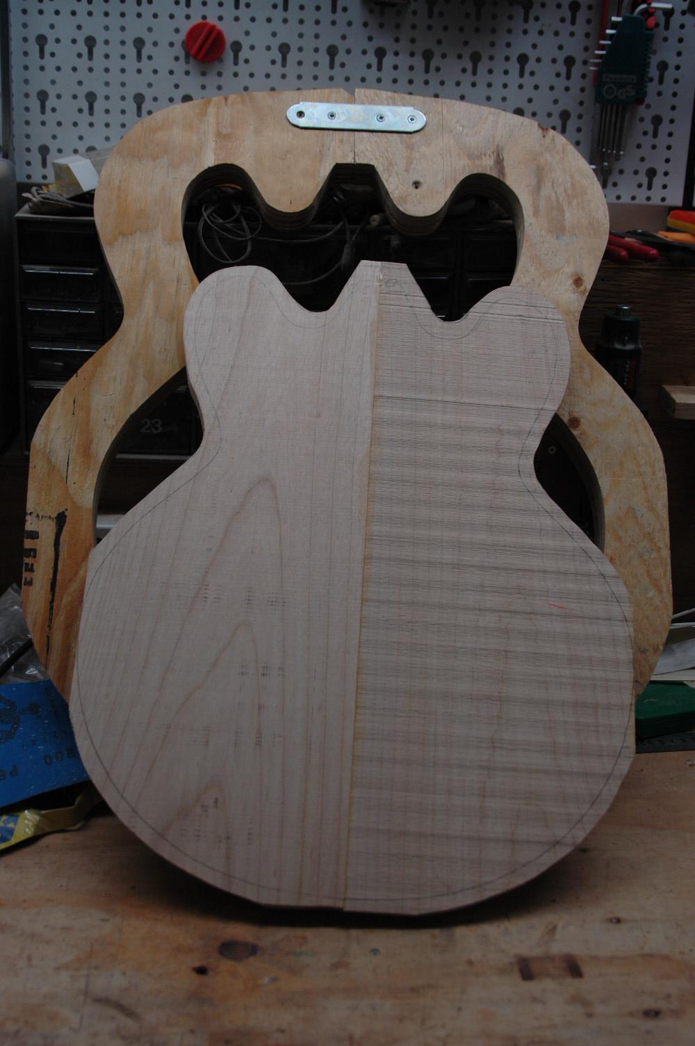

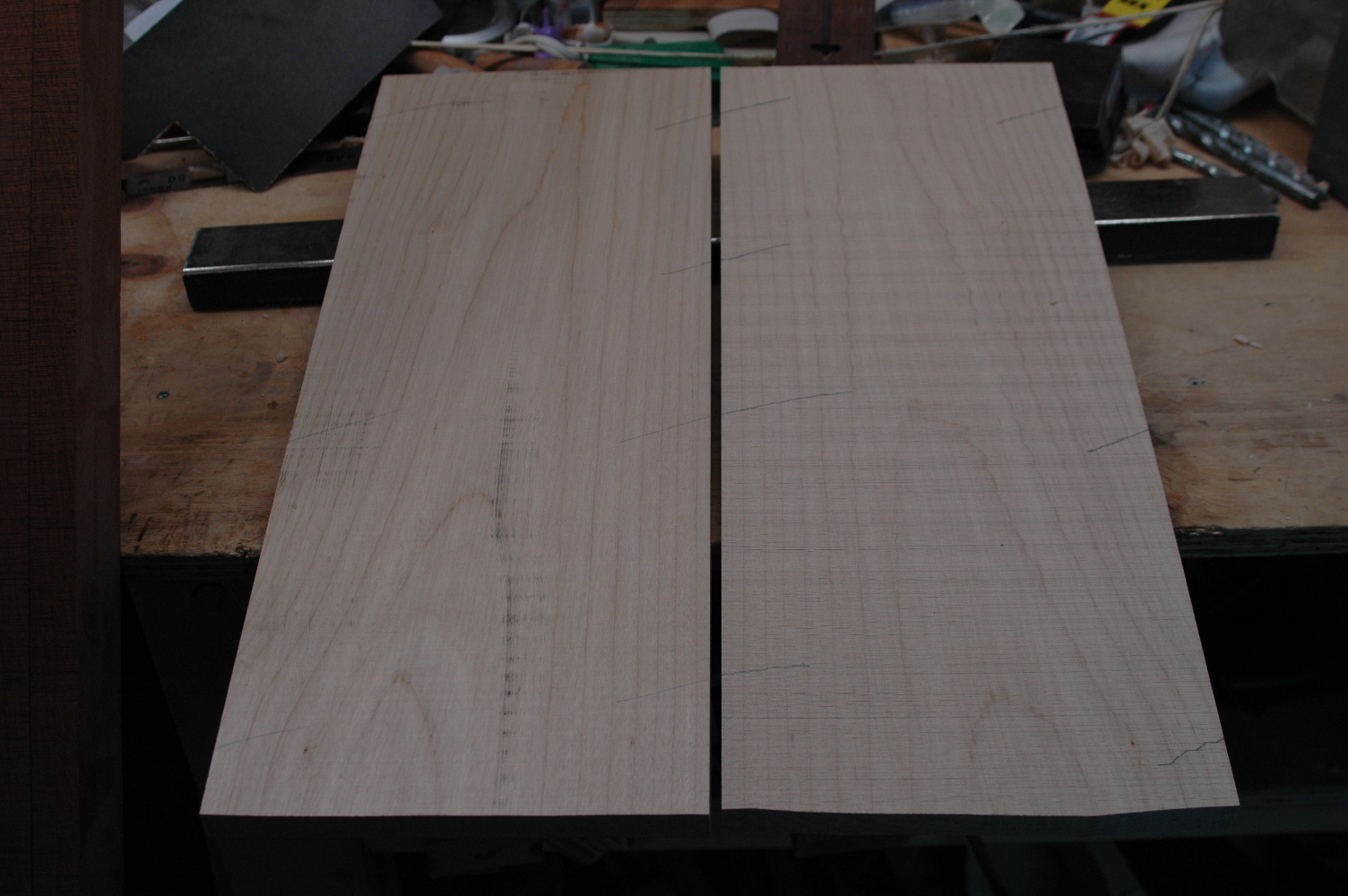

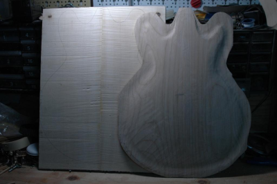

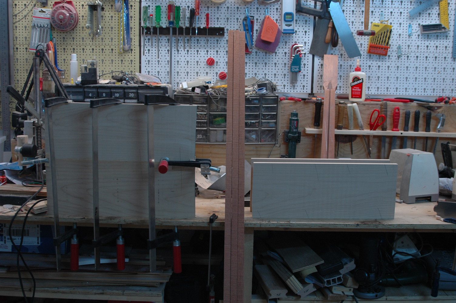

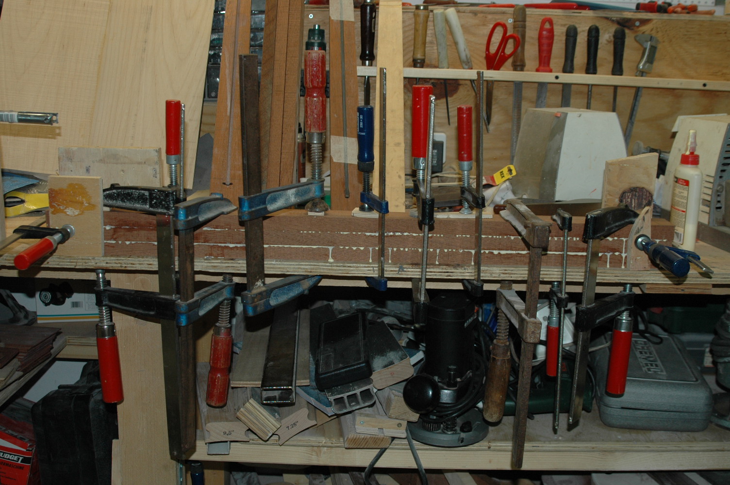

Λοιπόν μετά απο αρκετό καιρό συνεχίζω τη κατασκευή με την προετοιμασία των καπακιών πάνω και κάτω που θα γίνουν απο κελεμπέκι σκαφτό. Ειναι μια δύσκολη τεχνική που απαιτεί εργαλεία και αρκετή υπομονή
Ευτυχώς το κελεμπέκι ήταν κομμένο-bookmached- στα μέτρα του και χρειάστηκε προσεκτικό ίσιωμα στα σημεία που θα κοληθεί και έγιναν με ροκάνι καλοακονισμένο.

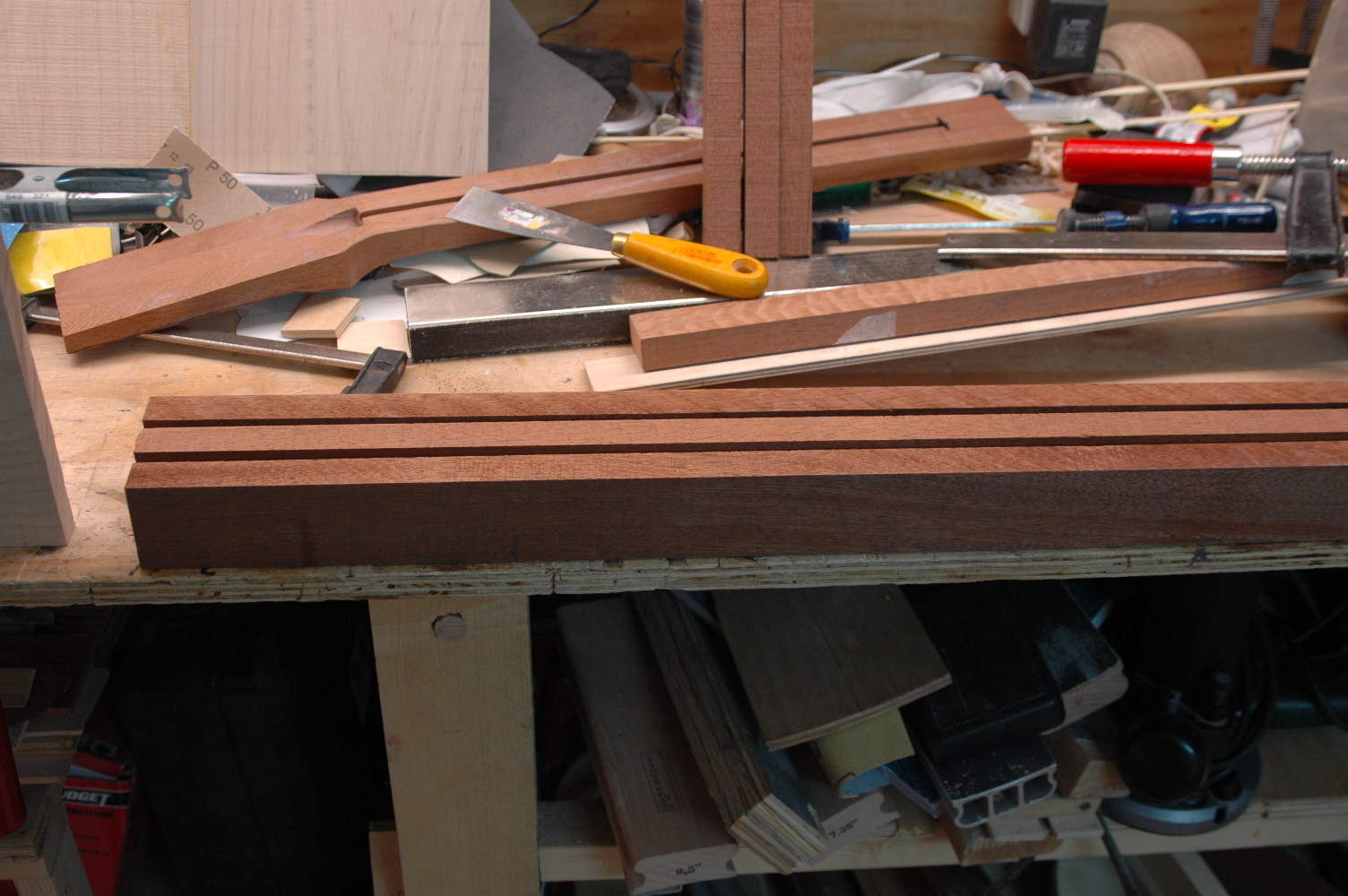

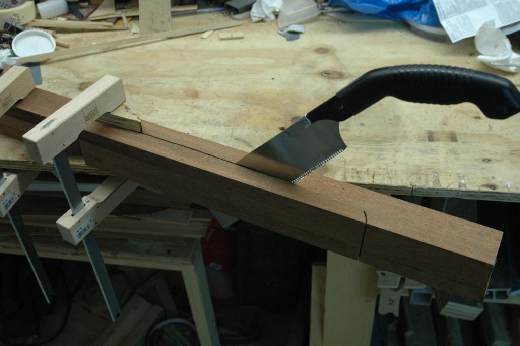

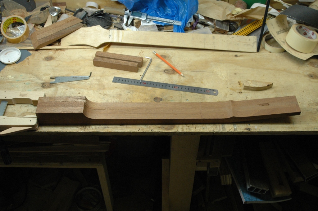

Ταυτόχρονα ξεκίνησα και το μπράτσο απο μαόνι που κόπηκε στα τρία και το κεντρικό κομμάτι αναποδογύρισε για να κοληθεί με τα νερά του αντίστροφα με τα άλλα δύο.
Είχα δυο μπράτσα έτοιμα απο παλιώτερα που φαίνονται στις φωτο, αλλά χρειάστηκε να ξεκινήσω νέα για να δώσω πιό πολύ ξύλο στο σημείο επαφής- tenon - δεν έχω σχέδια υπολογίζω το tenon να μπεί μέσα στο σώμα περι τα 9 cm απο το σημείο ένωσης μπράτσου - σώματος.

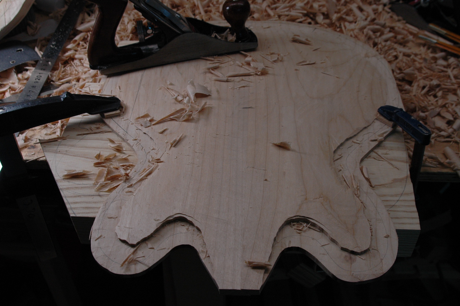

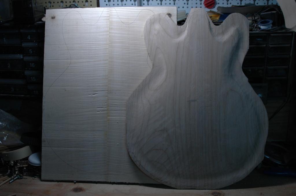

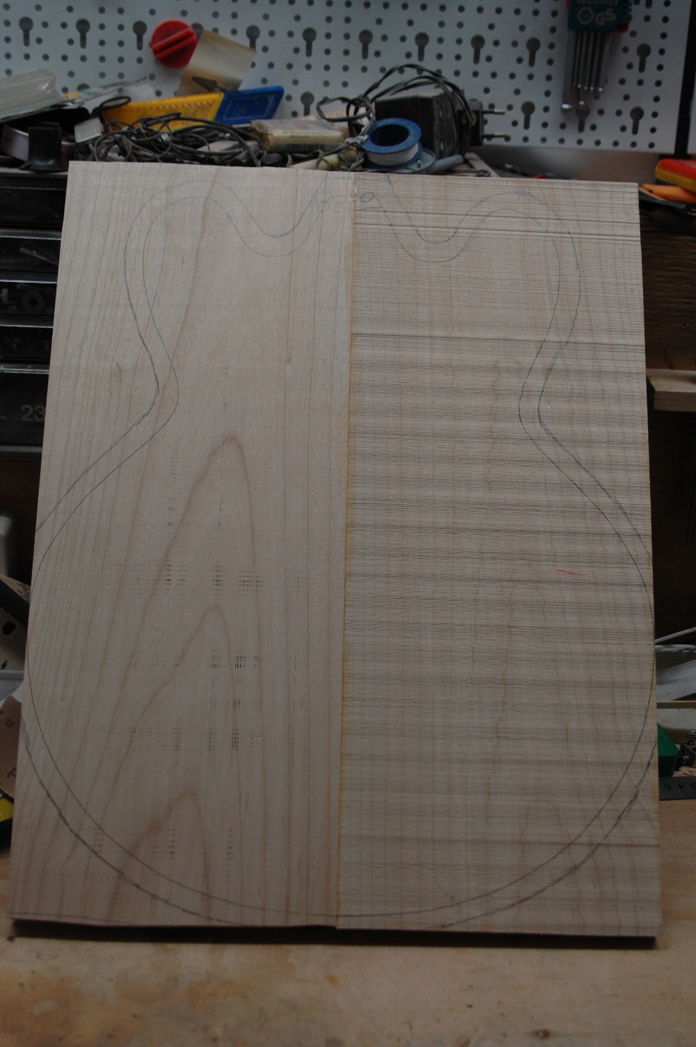

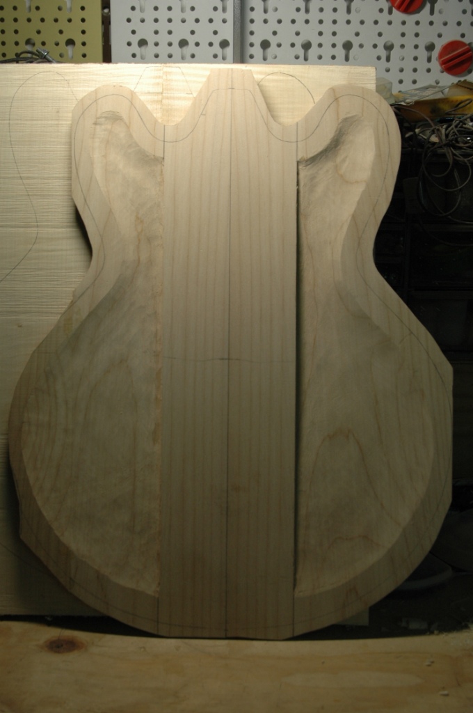

συνεχίζουμε με το μαρκάρισμα του καπακιού και κόψιμο αφήνοντας 1-2cm περιμετρικά για τη κακή στιγμή
Ορίζουμε πιά θα είναι η μέσα και πιά η έξω πλευρά του καπακιού κυρίως απο τα νερά του ξύλου που τα βλέπουμε στο κάθετο κόψιμο.
Ισιώνουμε προσεκτικά την μέσα πλευρά που θα πατήσει στα πλαινά να πατάει ομοιόμορφα.

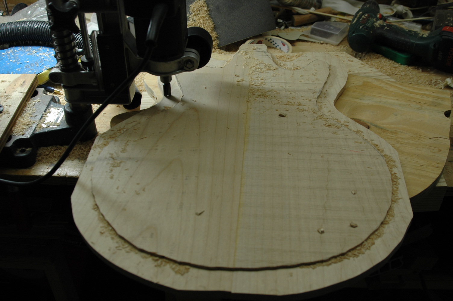

Γυρίζουμε ανάποδα απο την έξω μεριά και μαρκάρουμε 2-3 cm μέσα απο την περίμετρο της κιθάρας ειναι το σημείο οπου το καπάκι ειναι περίπου κάθετο στα πλαινά και ρουτάρουμε προσεχτικά.
Dont try this at home !!!
Ενα τέτοιο στήσιμο του ρούτερ ειναι λίγο risky , κανονικά χρειάζεται το εργαλείο του stewmac που μπαίνει σε δράπανο  και είναι πιό φαρδύ ότι πρέπει για τέτοιες δουλειές.
Ξεκινάμε με κόψιμο σε βάθος 4-5 mm σταδιακά έως να μείνει περιμετρικά 5 mm πάχος καπακιου

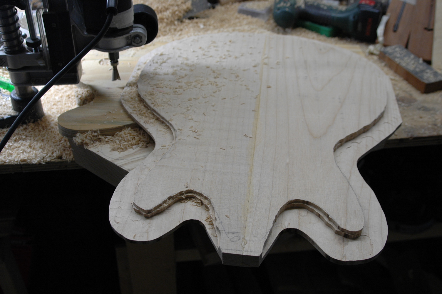

« Απάντηση #109 στις: Απριλίου 19, 2012, 10:38:35 μμ »

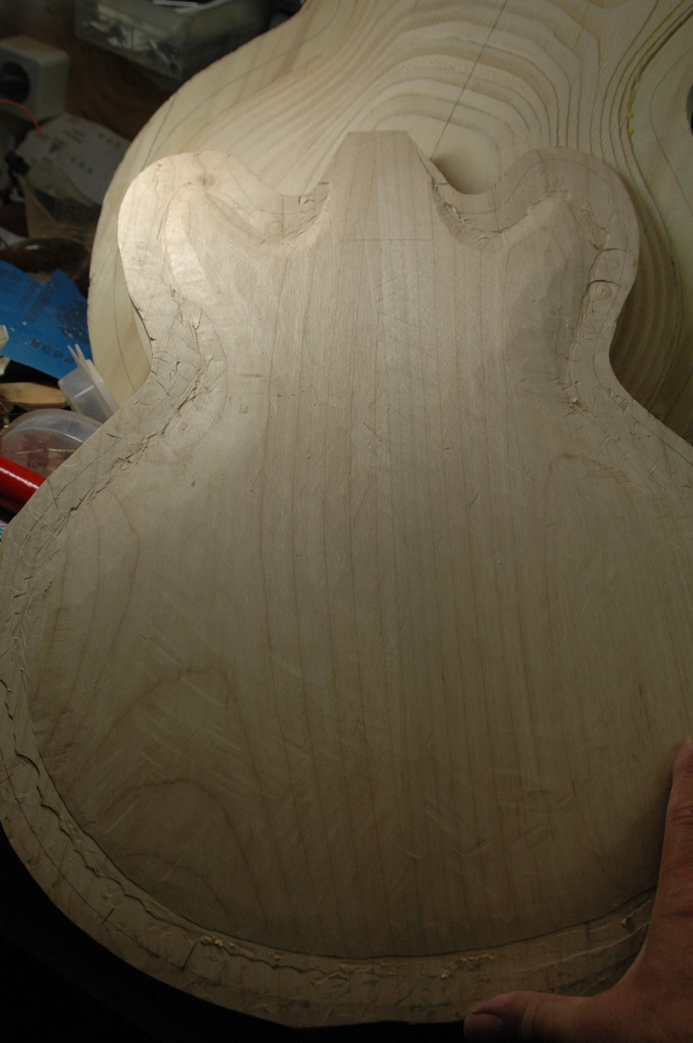

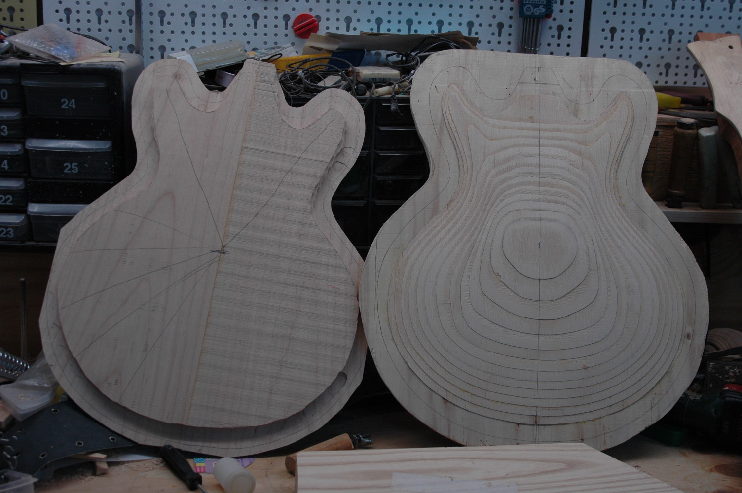

Συνεχίζουμε κόβοντας  σταδιακά και φτάνουμε στο επιθυμητό 5mm πάχος καπακιού περιμετρικά.
Μαρκάρουμε το  κεντρικό ψηλότερο σημείο σύμφωνα με το καλούπι , στερεώνουμε το καπάκι και η μάχη αρχίζει >:(
Αρχικά με ροκάνι και αργότερα με σκαρπέλα φέρνουμε την καμπύλη στο καπάκι σύμφωνα με το καλουπι προσέχοντας τις στραβοκοψιές , διαδικασία αρκετά επίπονη και δύσκολη  λόγω της σκληρότητας του συγκεκριμένου ξύλου,αλλά το τελικό αποτέλεσμα μας δικαιώνει, τώρα μοιάζει σαν κιθάρα  ;D
Σειρά έχει το προσεχτικό ξύσιμο  και γιαλοχαρτάρισμα σε επόμενη φάση.

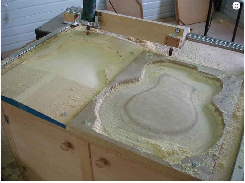

Σκεφτομαι να μηχανοποήσω λίγο τη διαδικασία είχα δει στο σαιτ του Grellier ενα απλό σύστημα με ράγες δηλ γραμμικά ρουλεμάν με άξονα δύο παράλληλα και ένα κάθετο που έβαζε το ρούτερ και εκεί αντέγραφε την έξω επιφάνεια απο ένα καλούπι, τουλάχιστον να παίρνει τα χοντρά... έχει καποιος κάτι υπ όψιν?

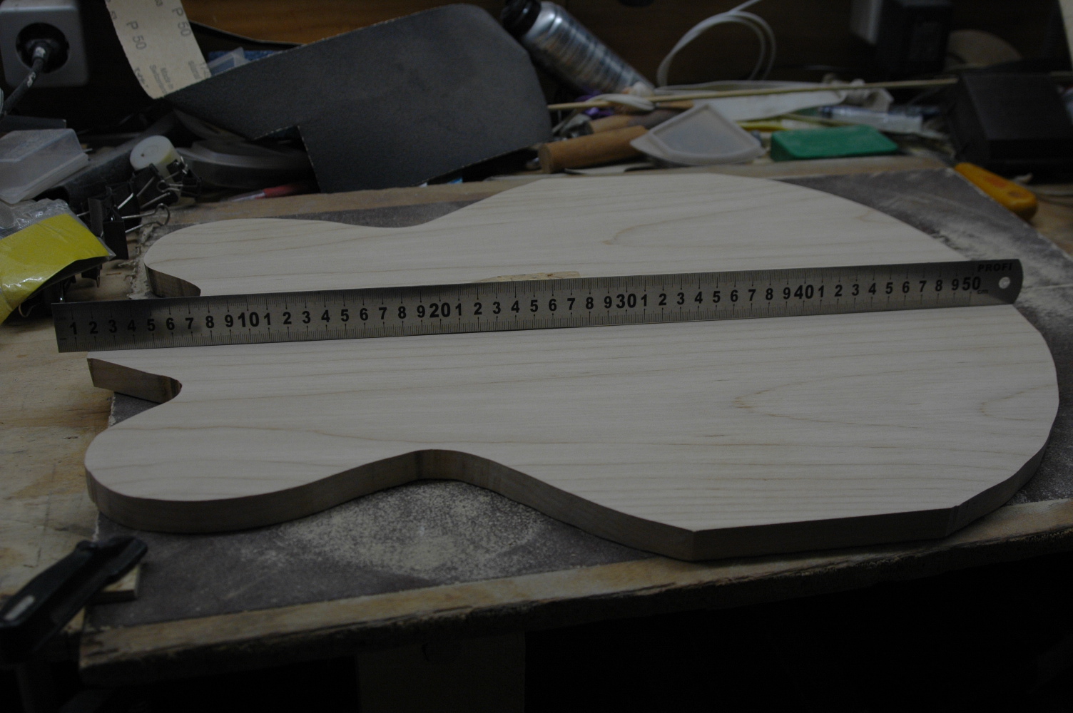

    Μετά απο αρκετό καιρό συνέχισα με το καπάκι για τη 335 απο κελεμπέκι και φινιρίστηκε με ξύσιμο απο την έξω πλευρά και σκάψιμο με σκαρπέλα και ξύστρα και λιγο dremel υποβοήθηση απο τη  μέσα πλευρά, στο κέντρο δεν σκάφτηκε γιατί θα κολήσει στο μαόνι που υπάρχει στο κέντρο της κιθάρας.
Στο μεταξύ στη δεξιά μεριά είχε γίνει μια μικροζημιά και εκεί κόπηκε το καπάκι γύρω στους 6-7 πόντους και κολήθηκε με επιτυχία άλλο κομμάτι απο το ίδιο ξύλο που στη συνέχεια διαμορφώθηκε καμπύλο ξανά.
Επιτέλους μετά απο καιρό αυτό το κομμάτι ξύλο απόκτησε κάποια μουσικότητα, οταν το κτυπάς ακούγεται ο χαρακτηριστικός ήχος της κουφωτής κιθάρας   :)

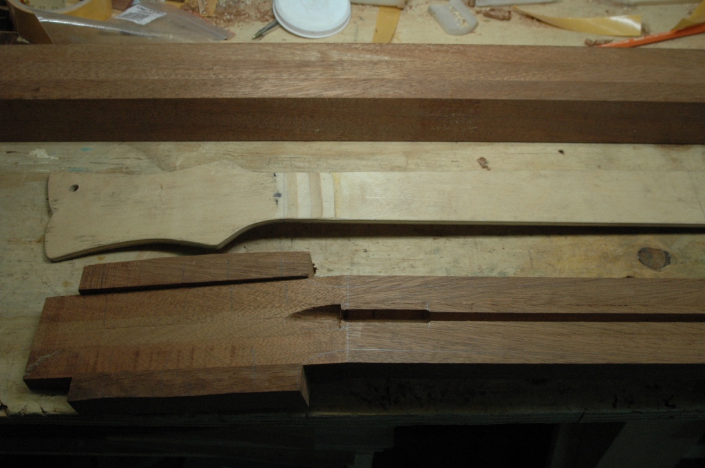

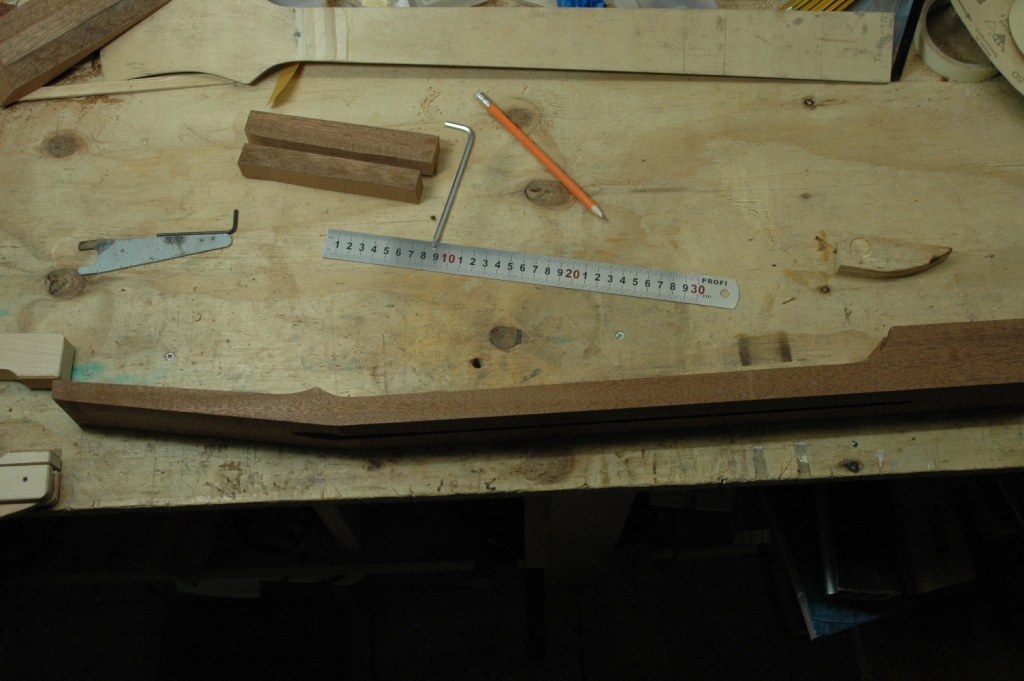

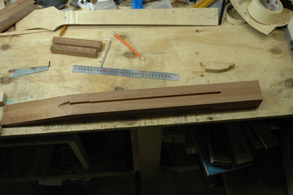

Συνεχίζουμε με το μπράτσο, κόβουμε και με ρούτερ και template ξεγυρίζουμε γύρω γύρω τα χοντρά και σκάβουμε το κανάλι για τη βέργα.
Απ: Κατασκευή ES 335
« Απάντηση #119 στις: Μαΐου 03, 2012, 11:05:28 μμ »

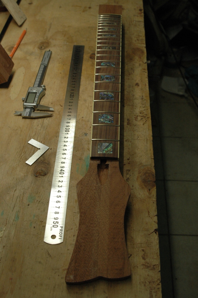

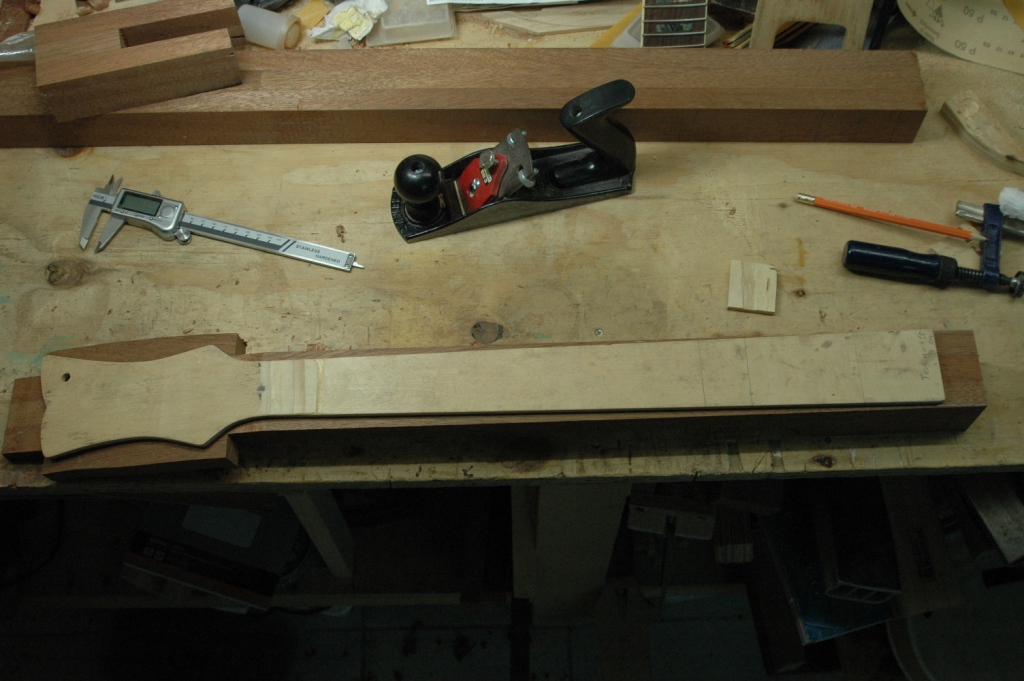

Κολάμε τα αυτάκια για τη κλειδιέρα, τα διαμορφώνουμε στο σωστό ύψος και με τη βοήθεια άλλου template, αφού κόψουμε τα χοντρά με τη σέγα, με το ρούτερ δίνουμε τη τελική διαμόρφωση
Στη τελευταία φωτο με τη ταστιέρα τοποθετημένη και όχι κολημένη στο μπράτσο.
