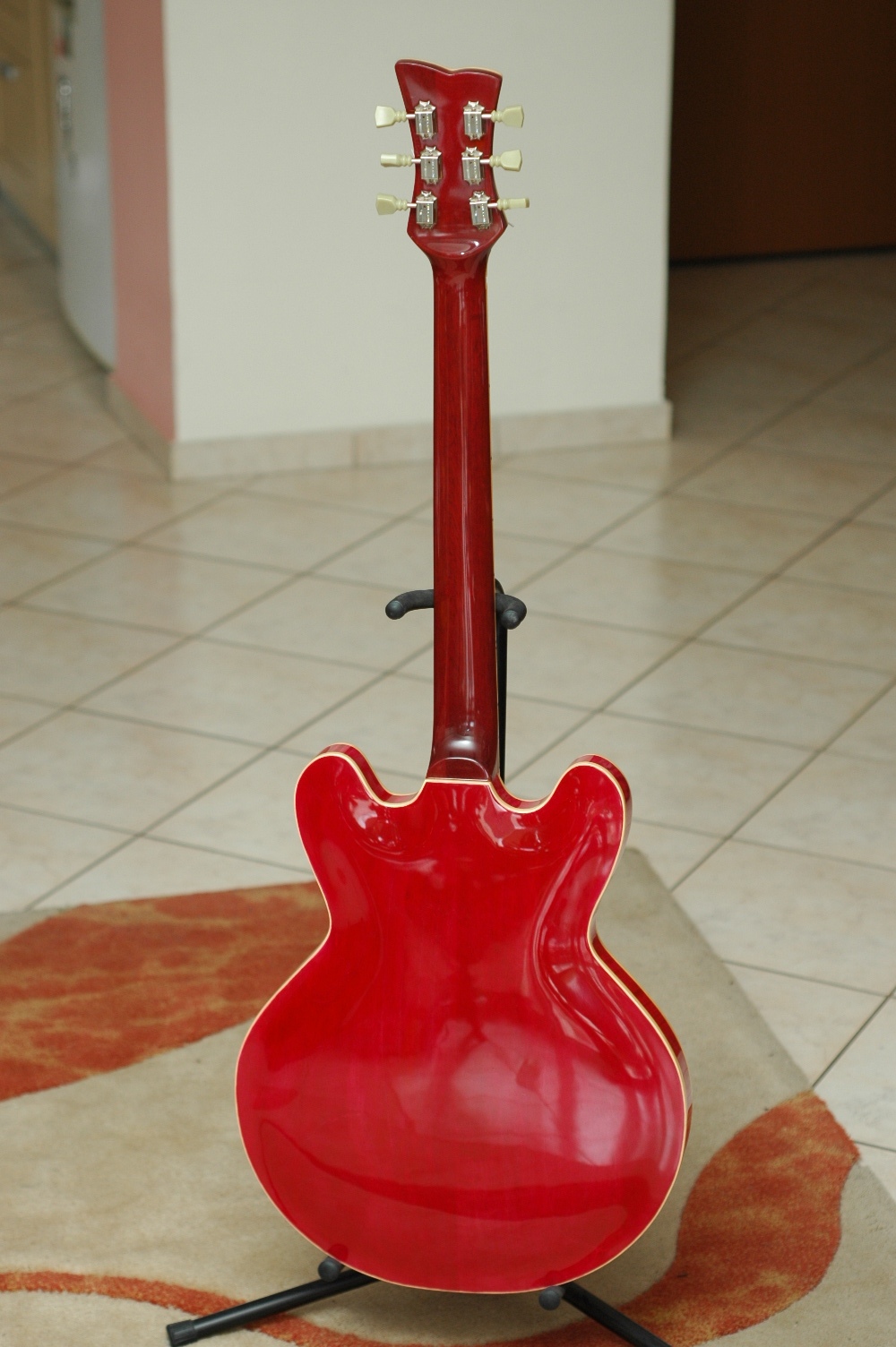

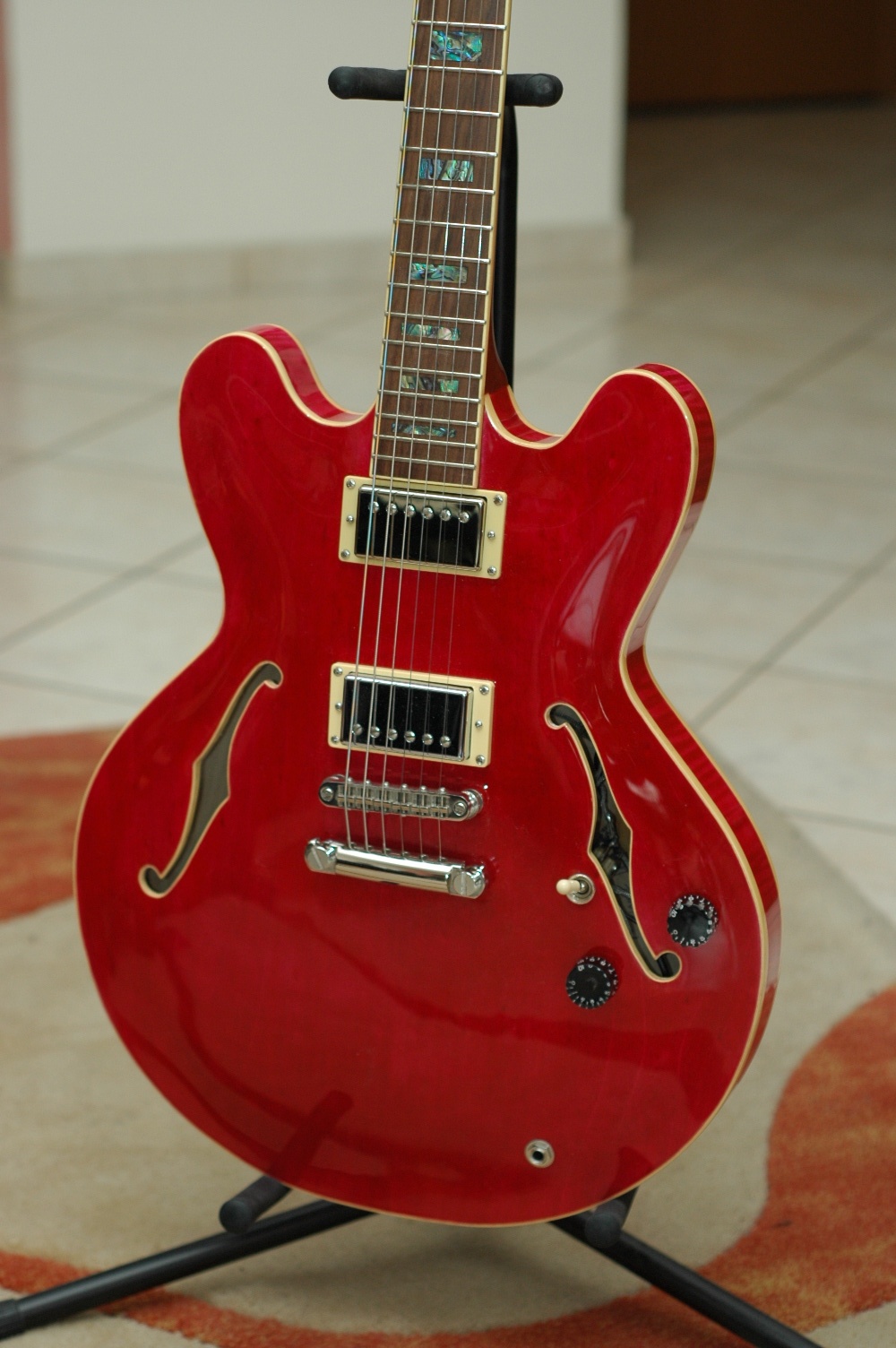

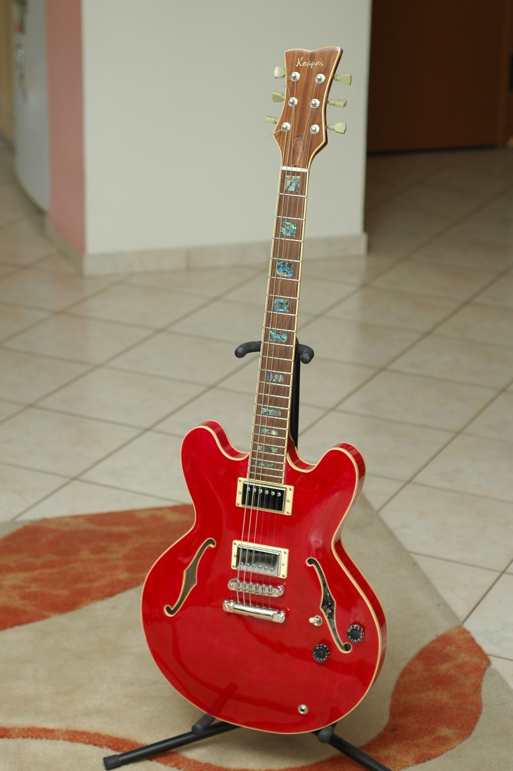

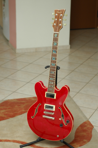

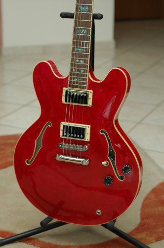

« Απάντηση #189 στις: Δεκεμβρίου 30, 2012, 03:23:30 μμ »
Το πρότζεκτ φτάνει στο τέλος του, εδώ φαίνεται αρματωμένη με  Gibson  PAF 57/57+ και δύο  ποτς.
λείπoυν το pickguard  (προσανατολίζομαι σε cream) αλλά με άλλα κουμπιά για τα ποτς και truss rod cover.
Ευχαριστώ και ΚΑΛΗ ΧΡΟΝΙΑ  ;)
Απ: Κατασκευή ES 335
« Απάντηση #190 στις: Δεκεμβρίου 30, 2012, 09:25:33 μμ »
Ψηφιζω cream με 1000! Οσες κοκκινες εχω δει εχουν μαυρα pickup rings και μαυρο pickguard, πιστευω οτι με cream θα ειναι πολυ πιο ομορφη!
Εχεις κανει wiring για ενα volume και ενα tone ή θα τρυπησεις και για αλλα pots?
Τετοια ομορφια παντως αξιζει περιοπτη θεση στο σαλονι και δεν νομιζω καμια γυναικα να εχει προβλημα με αυτο  ;D ;)
« Απάντηση #191 στις: Δεκεμβρίου 30, 2012, 10:45:02 μμ »
Και γώ για cream προσανατολίζομαι θέλω να ξεχωρίζει απο τις Gibson, είπαμε ειναι κατα βάση Gibson custom μόνο που κατα λάθος έβαλαν άλλο logo ;D
Είναι wiring για ένα κι ένα
Πήρα και την έγκριση για το σαλόνι, της άρεσε, βρήκε μονο το χρώμα των κλειδιών περίεργο  8)
