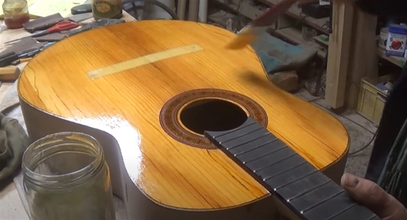

Ανάλογα με το χρώμα του ξύλου που θέλει να λουστράρει και την απόχρωση που θέλει να πετύχει , επιλέγει και φτιάχνει
διάλυμα από δυο είδη νιφάδων γομαλάκας . Για τη συγκεκριμένη κιθάρα στο βίντεο , έβαλε κίτρινη και διαφανή γομαλάκα
σε αναλογία 1 προς 3 . Το γυάλινο μπουκάλι της φωτογραφίας είναι χωρητικότητας ενός λίτρου . Εβαλε μέσα γομαλάκα
μέχρι λίγο πιο κάτω από το μισό . Θεωρητικά οινόπνευμα πρέπει να είναι 93 - 96 βαθμών . Εκείνος έβαλε οινόπνευμα 90
βαθμών , τόσο , μέχρι να φτάσει και να υπερκαλύψει κατά δυο δάχτυλα τη στάθμη από τις νιφάδες . Το αφήνει για 24 ώρες
σε μπουκάλι που κλείνει αεροστεγώς . Την επόμενη μέρα , το διάλυμα είναι έτοιμο για χρήση .

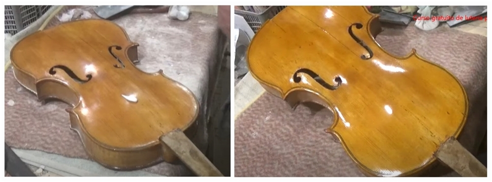

Φεύγει βέβαια η αρχική γυαλάδα , αλλά η επιφάνεια γίνεται λεία και απαλή στην αφή . Σε κάποιους πελάτες αρέσει έτσι.
Από το 1 : 00 : 28 ως το  1 : 20 : 27
Αραιώνει κάπως τη γομαλάκα προσθέτοντας λίγο οινόπνευμα . Βουτάει τη μπάλα στη γομαλάκα και την πιέζει
με το χέρι του , για να φύγει το πολύ ζουμί , πριν να τη φέρει σε επαφή με το ξύλο .Τρίβει ελαφρά με τη μπάλα
πραγματοποιώντας μικρές κυκλικές κινήσεις . Ισως να μοιάζει , αλλά δεν πρόκειται για δεύτερο πέρασμα , για
δεύτερο χέρι . Σε κάθε νέο πέρασμα με τη μπάλα , η γομαλάκα , έρχεται και ενσωματώνεται με την προηγούμενη .
Προσθέτει λίγες σταγόνες παραφινέλαιο επάνω στη μπάλα για να γλιστρά πιο εύκολα . Κάποια στιγμή , από την
τριβή , το πανάκι της μπάλας τρύπησε . Το άλλαξε , έβαλε άλλο και συνεχίζει τη διαδικασία τρίβοντας ελαφρά
αλλά και γρήγορα , με ευθείες , παράλληλες κινήσεις .
Στην πορεία κρίνει ότι είναι η κατάλληλη ώρα να προσθέσει σκέτο οινόπνευμα απευθείας στη μπάλα . Τρίβει όμως
πολύ ελαφρά , απαλά , γιατί αν επιμείνει , άθελά του θα “σηκώσει” το λεπτό στρώμα από τη γομαλάκα . Οι σταγόνες
από το λάδι , που έβαλε πριν , διαλύονται τώρα στο σκέτο οινόπνευμα . Διακόπτει εδώ και το αφήνει να στεγνώσει καλά .
Νομίζω ότι το έφτασε σε ένα αξιοπρεπές αποτέλεσμα .
Από το 1 : 24 : 08 ως το τέλος
Στα πρώτα λεπτά μας δείχνει με κοντινές λήψεις ότι κατάφερε μέχρι τώρα . Νομίζω ότι άνετα θα μπορούσε να το παραδώσει
για τελειωμένο . Ωστόσο θέλει να το πάει ένα βηματάκι πιο πέρα στη γυαλάδα . Εφαρμόζει ένα απλό τέχνασμα που προέκυψε
από ανταλλαγή απόψεων με συναδέλφους και από προσωπικές δοκιμές . Βουτάει ένα ψιλό ατσαλόμαλλο μέσα σε ένα λεκανάκι
με νερό και σαπούνι και τρίβει με αυτό πολύ ελαφρά την επιφάνεια που θα ακουμπάει το χέρι του καθήμενου στην πολυθρόνα .
Το στεγνώνει καλά με ένα μαλακό πανί. Βουτάει λίγο τη μπάλα στην αραιωμένη με οινόπνευμα γομαλάκα και στάζει
πάνω της λίγες σταγόνες παραφινέλαιο . Πιέζει πρώτα τη μπάλα με το χέρι και μετά τρίβει πολύ ελαφρά την επίμαχη
επιφάνεια από τη μια άκρη ως την άλλη , συνέχεια για 15 περίπου λεπτά , χωρίς να σταματά . Μετά σκουπίζει όλη
την επιφάνεια με ένα διπλωμένο καθαρό στεγνό βαμβακερό πανί για να πάρει το λάδι . Περνά πάλι τη μπάλα από πάνω
όπως την άφησε λίγο πριν χωρίς να προσθέσει άλλη γομαλάκα ή λάδι . Τρίβει ελαφρά , συνέχεια , χωρίς να σταματήσει
για περίπου 10 λεπτά .

Capítulo 10 - Aplicación de la goma laca a brocha en una guitarra : https://youtu.be/0GpcNb1FDiE
                            Λουστράρει το καπάκι μιας κιθάρας εφαρμόζοντας τη γομαλάκα με το πινέλο
Σαφώς λιγότερο κουραστικός αυτός ο τρόπος , αλλά δεν φτάνει στο εντυπωσιακό τελικό αποτέλεσμα της παραδοσιακής εφαρμογής με τη μπάλα.
Θα περάσει το καπάκι με το πινέλο τρία χέρια γομαλάκα . Μετά από κάθε χέρι , το αφήνει να στεγνώσει και το τρίβει
με γυαλόχαρτο . Για αυτόν τον τρόπο , η προτεινόμενη αναλογία είναι 150 γραμμάρια γομαλάκα αραιωμένη σε 1 λίτρο
καθαρό οινόπνευμα περιεκτικότητας 96 % . Ελαφρό πέρασμα με πλατύ και λεπτό πινέλο , φροντίζοντας να απλώνει το
βερνίκι όσο γίνεται πιο ομοιόμορφα . Οι κινήσεις ξεκινάν από το κέντρο και κατευθύνονται προς τα έξω .
Πραγματοποιεί το πρώτο χέρι , το αφήνει να στεγνώσει 3 εως 4 ώρες και μετά τρίβει ελαφρά με γυαλόχαρτο Ρ 180.
Ανάλογα με τις συνθήκες θερμοκρασίας και υγρασίας , όσο περισσότερο χρόνο το αφήσει να στεγνώσει , τόσο καλύτερα θα
δουλέψει μετά με το γυαλόχαρτο . Εάν το γυαλόχαρτο κολλάει , ή αν τρίβοντας δεν παράγει σκόνη , πρέπει να το αφήσει
να στεγνώσει κι άλλο .
Το δεύτερο χέρι το περνάει πιο ελαφρά και πιο γρήγορα από το πρώτο . Δεν επιμένει , δεν πιέζει το πινέλο για να μην
“σηκώσει” τη γομαλάκα από το πρώτο χέρι . Αφήνει πάλι 3 – 4 ώρες να στεγνώσει και τρίβει ελαφρά με γυαλόχαρτα
Ρ 180 και Ρ 320 .  Περνάει και το τρίτο χέρι .
