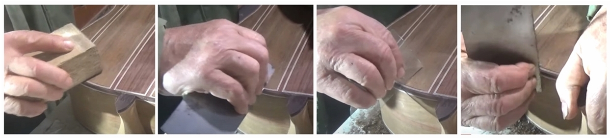

Paso 86 - Eliminado del material sobrante de los junquillos : https://youtu.be/UqE5pRcKXzM
                       Αφαίρεση του υλικού που περισσεύει από τα εξωτερικά φιλέτα
Από την αρχή ως το 29 : 00 αφαιρεί υλικό από τα εξωτερικά φιλέτα στην πλάτη και στα πλαϊνά της κλασικής κιθάρας
Ξεκινά με χοντρό γυαλόχαρτο Ρ 40 κολλημένο σε τάκο
Η πλάτη έχει έντονες καμπύλες  γι αυτό δουλεύει κρατώντας τον τάκο με μια μικρή κλίση προσέχοντας - όσο γίνεται - να
μην αφήνει έντονες χαρακιές στην επιφάνεια της πλάτης . Τρίβει όσο χρειάζεται μέχρι να διακρίνονται καθαρά οι γραμμές.
Συνεχίζει με την άκρη της μεταλλικής ξύστρας
Εξομαλύνει τις χαρακιές που άφησε το χοντρό γυαλόχαρτο στα φιλέτα και στην πλάτη . Δεν ασκεί έντονη πίεση .
Σε όλη την πορεία αυτής της εργασίας πρέπει να παρακολουθεί συνέχεια το ύψος των φιλέτων να παραμένει σταθερό .
Θέλει προσοχή να μην το παρακάνει με επίμονα τοπικά τριψίματα .
Ακολουθεί η εργασία με το κρυσταλλάκι
Είναι πολύ αποτελεσματικό , με ελάχιστη πίεση , βγάζει πολύ μικρά ροκανίδια .  Κρατώντας την ακμή λοξά κι όχι
παράλληλη με τα νερά της πλάτης αφαιρεί κάποιες χαρακιές που έγιναν από το γυαλόχαρτο και τη μεταλλική ξύστρα .
Εργασία στα πλαϊνά
Χρησιμοποιεί λίγο τη ξύστρα , λίγο το κρυσταλλάκι , για να “ξυρίσει” τη συναρμογή των φιλέτων με τα πλαϊνά .
Εδώ στα πλαϊνά πιέζει λίγο παραπάνω τη ξύστρα , ωστόσο προσέχει να μην υπερβάλλει και παρακολουθεί συνέχεια το
πάχος των φιλέτων να παραμένει σταθερό .
Για τον έλεγχο της δουλειάς του εμπιστεύεται και την αφή που μερικές φορές “βλέπει” καλύτερα κι απ΄το μάτι .
Αυτός ο τάκος με το γυαλόχαρτο είναι φαρδύς για να τον κρατήσει κάθετα και να εργαστεί στη μέση της κιθάρας .
Μπορεί όμως να δουλέψει με ένα πιο στενό τάκο , ή με μια λίμα , ή με την άκρη - τη γωνία - από το μεγάλο τάκο που έχει .
Μια χαρά αποδίδει και η ξύστρα . Ολοκληρώνει τη λεπτοδουλειά με το κρυσταλλάκι τόσο στην πλάτη , όσο και στα πλαϊνά .

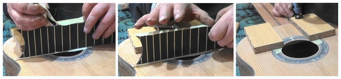

Paso 87 provisional - Preparación para el encolado del diapasón al mástil : https://youtu.be/F6Zqze77zmk
Βήμα 87 προσωρινό : Προετοιμασία για την κόλληση της ταστιέρας στο μανίκι
Πριν από την κόλληση της ταστιέρας κρίνει απολύτως αναγκαίο να έχει προηγηθεί δοκιμαστικό σετάρισμα .
Αυτό θα του δείξει πού και πώς θα πρέπει να ρυθμίσει την κλίση της γωνίας του μάνικου , για να έχει το
επιθυμητό action , χωρίς να ταστάρουν οι  χορδές . Θα κάνει όποιες τυχόν διορθώσεις χρειάζονται και θα
σημειώσει με το μολύβι την ακριβή θέση της ταστιέρας .
Δοκιμαστικό σετάρισμα στη flamenco :  https://www.youtube.com/watch?v=Fv6r1opOWew
Δοκιμαστικό σετάρισμα στην κλασική :  https://www.youtube.com/watch?v=FqzXM82UitU
Σε αυτό το βήμα , καθώς και σε μερικά από τα επόμενα , δείχνει και περιγράφει εργασίες , δουλεύοντας σε μια άλλη προγενέστερη κιθάρα . Χαρακτηρίζει
αυτά τα βήματα προσωρινά , γιατί θα τα αποσύρει , μόλις γράψει νέα βίντεο με αυτές τις εργασίες για τις δυο κιθάρες που παρουσιάζει στα μαθήματα .
Η απόδοση από τα ισπανικά στα ελληνικά συνεχίζεται και βασίζεται κυρίως στα υπάρχοντα βίντεο καθώς και σε ορισμένα στοιχεία από το ψηφιακό βιβλίο
του κατασκευαστή . Ελπίζω η περιγραφή να είναι ικανοποιητική , όταν από κάποια στιγμή και μετά , δε θα ανοίγουν τα προσωρινά βίντεο .
Από την αρχή μέχρι το 5 : 08
Τώρα θα δουλέψει με τα γυαλόχαρτα σε εκείνο το τμήμα από το καπάκι που αντιστοιχεί εκατέρωθεν της ταστιέρας .
Τοποθετεί την ταστιέρα επάνω στο μανίκι σύμφωνα με τα σημάδια που είχε ορίσει στο δοκιμαστικό σετάρισμα .
Κολλάει δυο χαρτοταινίες στο καπάκι , ακριβώς στα όρια της ταστιέρας , προσέχοντας αυτή , να μην του μετακινηθεί .
Χαράζει τις επιφάνειες που θα απλώσει την κόλλα . Στο καπάκι , στο μανίκι και κάτω από την ταστιέρα .
Από το 7 : 26 ως το τέλος
Επίσης κολλάει χαρτοταινία στα πλαϊνά της ταστιέρας από το 12ο τάστο μέχρι το τέλος .
Φροντίζει να εφαρμόσει καλά η χαρτοταινία στην κάτω ακμή της ταστιέρας . Αφήνει στα πλαϊνά , όση ταινία περισσεύει .
Για να μη γλιστράει η ταστιέρα όταν θα την κολλάει , τοποθετεί δυο κομμάτια μελαμίνης επάνω στα όρια από τις χαρτοταινίες
που κόλλησε πριν στο καπάκι . Στερεώνει τις μελαμίνες με δυο σφιγκτήρες που θα πιέζουν στη θέση των πλαϊνών της κιθάρας.
Για να προστατέψει την πλάτη από τους σφιγκτήρες , έχει βάλει από κάτω δυο μικρά ξύλινα τακάκια .
Επαναφέρει τη ταστιέρα στη θέση της για να σιγουρευτεί ότι όλα έχουν καλώς . Ελέγχει , είναι έτοιμος για την κόλληση .

Paso 88 provisional - Encolado del diapasón al mástil : https://youtu.be/5cGNvNHNEEE
Βήμα 88 προσωρινό : Κόλληση της ταστιέρας στο μανίκι
Από την αρχή ως το 3 : 50
Βάζει και απλώνει την κόλλα κάτω από τη ταστιέρα . Την εφαρμόζει στο μανίκι κι από πάνω της τοποθετεί έναν ίσιο
ξύλινο τάκο , με μήκος λίγο μακρύτερο από εκείνο της ταστιέρας .  Μέτρησε κι έφτιαξε από πριν , ένα μικρό τάκο
που να χωράει ανάμεσα στο καμάρι και στο μανίκι . Συγκρατεί αυτόν τον τάκο με το ένα χέρι και με το άλλο περνά
τον πρώτο σφιγκτήρα μέσα από την ηχητική τρύπα .
Από το 3 : 51 ως το 12 : 04
Σφίγγει αργά , προσεκτικά και καθαρίζει την κόλλα που ξεχειλίζει . Ελέγχει συνέχεια μην τυχόν γλιστρήσει και
μετακινηθεί η ταστιέρα από τη θέση της . Ο δεύτερος σφιγκτήρας μπαίνει στη θέση που αντιστοιχεί στο τακούνι .
Εχει φροντίσει , έφτιαξε κι έχει έτοιμα τα κατάλληλα διαμορφωμένα μικρά τακάκια , τα οποία βάζει κάτω από το
μανίκι και σφίγγει άφοβα . Συνεχίζει την κόλληση της ταστιέρας τοποθετώντας σφιγκτήρες μέχρι την άλλη άκρη της.
Καθαρίζει από παντού την κόλλα που βγαίνει. Θα το αφήσει έτσι να στεγνώσει για τουλάχιστον 24 ώρες .
Από το 12 : 08 ως το τέλος
Την επόμενη μέρα λοιπόν , αφαιρεί τους σφιγκτήρες και τις χαρτοταινίες . Στις γωνίες που έμεινε λίγη
χαρτοταινία κολλημένη από την κόλλα , την αφαιρεί αργά και προσεκτικά με ένα καλά ακονισμένο στενό
σκαρπέλο .  Τη γωνία που σχηματίζει το καπάκι με το πλαϊνό της ταστιέρας , την τρίβει ελαφρά με ένα
ψιλό γυαλόχαρτο . Ετσι κι αλλιώς όπως ήδη αναφέρθηκε στην αρχή του προηγούμενου βήματος ,
προηγήθηκε ένα καλό τρίψιμο με γυαλόχαρτα στην επίμαχη περιοχή στο καπάκι .

Paso 90 provisional - Emplastecido, acuchillado y lijado : https://youtu.be/shMpQUYITmo
Βήμα 90 προσωρινό :  Στοκάρισμα , απόξεση και λείανση με γυαλόχαρτα
Από την αρχή μέχρι το 31 : 40
Συμπληρώνει με λίγο ξυλόστοκο κάποια πολύ μικρά κενά στα φιλέτα και μετά από μισή ώρα ξύνει με το κρυσταλλάκι .
Εργασία στην πλάτη
Παρατηρεί την επιφάνεια της πλάτης κι όπου δει χαρακιές , τις αφαιρεί πάλι με το κρυσταλλάκι ξύνοντας λοξά υπό γωνία.
Εργάζεται στην πλάτη της κιθάρας με τα γυαλόχαρτα . Ξεκινά με τα Ρ 120 , Ρ 180 και συνεχίζει με Ρ 280 μέχρι και
Ρ 400 . Τρίβει , πάντα παράλληλα με τα νερά του ξύλου .
Στο πέρασμα με το Ρ 180 εμφανίζονται κάποιες πρώτες ατέλειες , σα μικρές χαρακιές . Τις αφαιρεί με το κρυσταλλάκι .
Καθώς δουλεύει με το Ρ 280 , η ψιλή σκόνη που αφήνει , του αποκαλύπτει κάποια νέα ψιλά ελαττωματάκια . Δεν περιορίζεται
να τα διορθώσει μόνο τοπικά , γιατί μπορεί να προκαλέσει κάποιο ανεπιθύμητο μικρό βαθούλωμα . Τα αφαιρεί δουλεύοντας
και λίγο ευρύτερα από την πάσχουσα περιοχή με το Ρ 180 και συνεχίζει με τα Ρ 280 και Ρ 400 .
Οταν τρίβει πάνω σε σκούρα ξύλα , όσο πιο ψιλό είναι το γυαλόχαρτο , τόσο περισσότερο του φανερώνει μικρά μικρά ελαττώματα.
Πόσο χρόνο απαιτεί η εργασία με το γυαλόχαρτο ;  Τόσο , ώστε να μη διακρίνονται πια καθόλου ελαττώματα .
Αφού τέλειωσε την εργασία με το Ρ 400 , έβαλε σκόνη ελαφρόπετρας μέσα σε ένα κομμάτι ύφασμα από φανέλα , το έκανε
μια μπάλα κι έτριψε πάλι την επιφάνεια της πλάτης . Η σκόνη της ελαφρόπετρας κλείνει και τους παραμικρούς πόρους
του ξύλου και δίνει στην επιφάνεια , κάτι σαν γυαλάδα . Αυτή είναι μια ασφαλής ένδειξη ότι έγινε καλή δουλειά .
Από το 31 : 50 ως το  36 : 00  Εργασία στο όριο του πλαϊνού με το τακούνι
Για την απόξεση μέσα στη γωνία που σχηματίζεται από το τακούνι και το πλαϊνό , δε βολεύει ιδιαίτερα η μεταλλική ξύστρα .
Εκεί αποδίδει πολύ καλά το κρυσταλλάκι . Σε αυτή την περιοχή η εργασία με το γυαλόχαρτο είναι καλύτερα να γίνεται κατά
τη φορά των νερών του πλαϊνού . Αρχίζει από τα χοντρά γυαλόχαρτα και προχωρά στα πιο ψιλά .
Εργασία στο καπάκι
Το συγκεκριμένο καπάκι είναι από παλιό πεύκο όπου βέβαια έχει προηγηθεί λείανση με γυαλόχαρτα . Φαίνεται λείο ,
περιποιημένο . Ξεκινά τρίβοντας με τη μπάλα και τη λευκή σκόνη ελαφρόπετρας . Εμφανίζονται αρκετές πολύ λεπτές
λευκές γραμμές . Αυτές φανερώνουν τις αντίστοιχες πολύ λεπτές χαρακιές που υπάρχουν ακόμα στο καπάκι .
( Από 39 : 30 μέχρι 40 : 19 )  Τις αφαιρεί αποτελεσματικά ξύνοντας με το κρυσταλλάκι .
Στη συνέχεια τρίβει με γυαλόχαρτα Ρ 220 , Ρ 280 και Ρ 400 και θα ολοκληρώσει με τη μπάλα και τη σκόνη ελαφρόπετρας .
Επιστρέφει στην πλάτη για να ξύσει με τη μεταλλική ξύστρα το άλλο μισό αυτής . Εχει στερεώσει το όργανο στον πάγκο
εργασίας γιατί τώρα με τη ξύστρα , ασκεί περισσότερη πίεση , χωρίς να όμως να υπερβάλλει .
Γενικά για αυτές τις λεπτές και απαιτητικές εργασίες λείανσης δε συνιστά τη χρήση ηλεκτρικών εργαλείων . Ο ίδιος
προτιμά , αλλά και του αρέσει να τις κάνει στο χέρι για να έχει τον απόλυτο έλεγχο .

Paso 91 - Pegado de papel adhesivo en la posición del puente : https://youtu.be/E7gw8LNWSDA
Επικόλληση χαρτοταινίας στη θέση της γέφυρας και στην ταστιέρα πριν από το λουστράρισμα
Η κλίμακα του οργάνου θα είναι 65 εκ. Επομένως μετράει με το χάρακα 32, 5 εκ. από το 12ο τάστο μέχρι τη μέση από το
πλάτος που έχει το αυλάκι για το κοκαλάκι . Μετράει κι από τα δυο άκρα της γέφυρας και όταν είναι σίγουρος για τη σωστή
απόσταση , σημειώνει αντίστοιχα επάνω στο καπάκι , το κάτω και το πάνω όριό της . Προσέχει να είναι η γέφυρα κάθετη
στον άξονα συμμετρίας της κιθάρας .
Εχοντας εξασφαλίσει τη σωστή απόσταση θα φροντίσει τώρα να βρεί και τη σωστή θέση για το κέντρο της . Σημειώνει με το
μολύβι επάνω στη γέφυρα , τη θέση της τρυπούλας της πρώτης και της έκτης χορδής και κολλάει αντίστοιχα δυο κομματάκια
χαρτοταινία για να έχει τις άκρες της σαν οδηγούς .
Τοποθετεί τη μια άκρη της ρίγας επάνω στη γέφυρα στο όριο της χαρτοταινίας για την πρώτη χορδή και την άλλη άκρη στο όριο
της μολυβιάς για το αυλάκι της πρώτης χορδής στη θέση του ζυγού . Επαναλαμβάνει τον ίδιο έλεγχο με τη ρίγα και για την έκτη
χορδή . Αν όλα ως εδώ έχουν μετρηθεί και κατασκευαστεί σωστά , έχει βρει το κέντρο της γέφυρας και σημειώνει πάνω στο
καπάκι με το μολύβι τις δυο άκρες της δεξιά και αριστερά .
Κολλάει τη χαρτοταινία στη σημειωμένη θέση της γέφυρας κατά ένα χιλιοστό πιο μέσα δεξιά και αριστερά .
Σβήνει με τη γομολάστιχα τις μολυβιές που έβαλε για την οριοθέτηση της γέφυρας .
Κολλάει τη χαρτοταινία στη ταστιέρα φροντίζοντας για μια καλή επικόλληση πάνω και κάτω από κάθε τάστο .
Επιμένει σε αυτό το σημείο με τα τάστα , καθώς και στο να γεμίσει το χώρο της ηχητικής τρύπας με μια μπάλα
από εφημερίδα ειδικά για την περίπτωση που κάποιος θέλει να λουστράρει χρησιμοποιώντας πιστόλι .
ιωσηφ αν οντως το κανει αυτο, θα ειναι οι πιο φαλτσες κιθαρες του πλανητη μετα το 6-7 ταστο εως το 10-11 και μετα απο εκει θα χανουν κοντα 1 ημιτονιο οσο πλησιαζεις στο 19.
ισως το βαζει στο 32,7~32,8...
Απ: Jose Maria Gil Chueca οργανοποιός !
« Απάντηση #178 στις: Ιανουαρίου 31, 2022, 06:43:48 πμ »
Καλημέρα Στέλιο !
Εκείνος το λέει , αλλά φταίω που παρέλειψα να το πω .
Αν έχω καταλάβει καλά , στα δυο παρακάτω βήματα πραγματοποιεί τις απαραίτητες διορθώσεις στο κοκαλάκι της γέφυρας :
Paso 96 - Ajuste preliminar de la cejuela y la selleta : https://youtu.be/jPGPxqMKsdo
Paso 99   Ajuste final de la selleta y la cejuela : https://youtu.be/7GnqGWn2WbA
