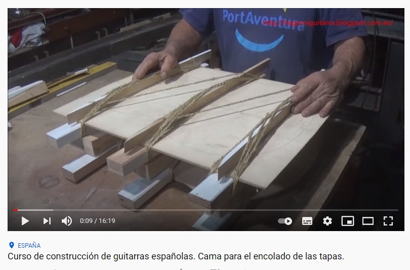

Cama para el encolado de la tapa y el fondo : https://youtu.be/TR4CGG1-csU
Νομίζω ότι οι περισσότεροι φίλοι – αν όχι όλοι – αυτόν τον τρόπο εφαρμόζουν για την κόλληση των κομματιών στο καπάκι και στην πλάτη.  Ωστόσο μην το προσπεράσετε . Εχει και μια μικρή παραλλαγή αυτού του τρόπου στον οποίο τα ξύλα που υποστηρίζουν την κόλληση , συνδέονται μεταξύ τους κι έτσι δε ξεφεύγουν κατά την πορεία της εργασίας.

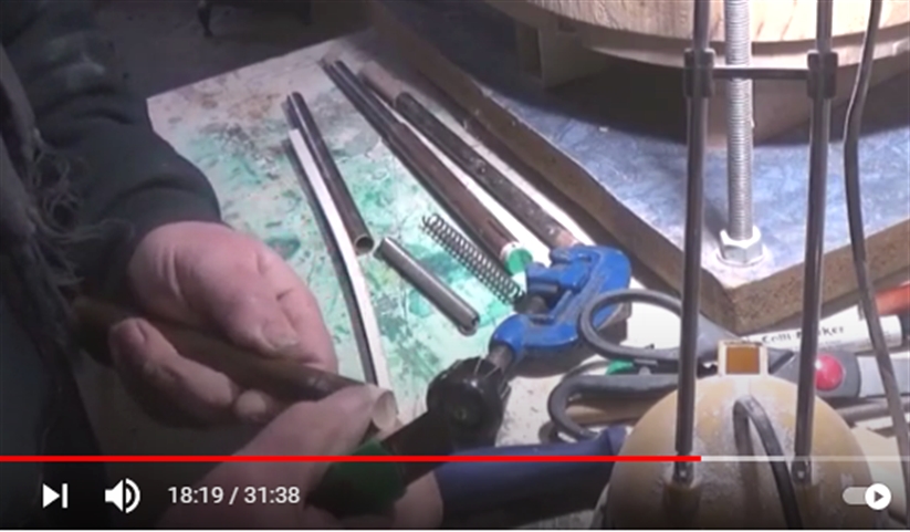

Doblador casero de aros con tubo metálico : https://youtu.be/1bPbQqgP4HU
Ιδαίτερα παραδοσιακός αυτός ο τρόπος . Ενας κυκλικός μεταλλικός σωλήνας που θερμαίνεται από δυο γυάλινα βαζάκια με οινόπνευμα , φτιαγμένα και στημένα με όλες τις προφυλάξεις , με την απαραίτητη προσοχή στα φυτίλια τους είναι ο τρόπος που εφαρμόζει για να λυγίζει τα πλαϊνά !  Αναγνωρίζω ότι μάλλον δεν υπάρχει η δυνατότητα να αφιερώσετε μια ώρα για να δείτε αυτό το βίντεο.
Αν θέλετε όμως αφιερώστε μισή ώρα για το παρακάτω βίντεο . Θα δείτε πόσο ήρεμα , ελεγχόμενα και προσεκτικά λυγίζει τα πλαϊνά.
https://www.youtube.com/watch?v=sq08-ud7CtQ

Preencolador de las cenefas en los junquillos : https://youtu.be/osYEO7x69XY

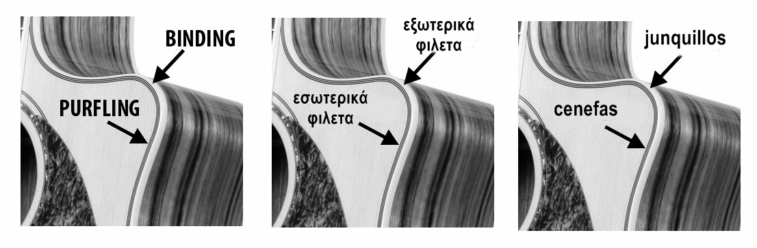

Cenefas = purfling = εσωτερικά λεπτά φιλέτα . Για να ξέρουμε για ποιο πράγμα μιλάμε
Ο κατασκευαστής θεωρεί ότι αυτό το βοήθημα είναι ίσως το καλύτερό του. Το έφτιαξε για να λυγίζει και να κολλάει ταυτόχρονα τα εσωτερικά περιμετρικά φιλέτα μεταξύ τους.
Σε αυτό το βίντεο από το 22:10 μέχρι το 26:29    https://www.youtube.com/watch?v=WzPFqCIfoKw
τοποθετεί τα φρεσκοκολλημένα εσωτερικά φιλέτα μέσα στο βοήθημα και καθώς είναι ακόμα ευλύγιστα , υπακούουν μια χαρά . Αφήνει να περάσει μια ώρα για να κολλήσουν , να στεγνώσουν και να πάρουν τη φόρμα τους. Ξεκαλουπώνει και επαναλαμβάνει την ίδια διαδικασία. Συνιστά να προσέχουμε κάθε φορά να λυγίζουμε από τη «σωστή» πλευρά , ανάλογα με τη σειρά που θέλουμε να φαίνονται τα φιλέτα επάνω στο καπάκι.

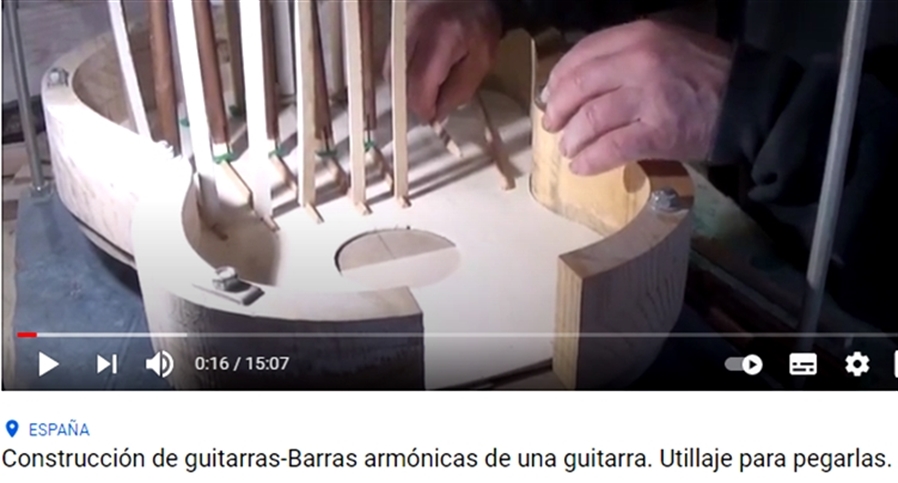

Prensa para la colocación de las barras armónicas : https://youtu.be/9bcZcGY0SPo
Βοήθημα για να κολλάμε τα καμάρια στο καπάκι . Γνωστό υποθέτω σε όλους .
Παρατηρούμε ότι τα καμαράκια είναι πλήρως διαμορφωμένα πριν κολληθούν στο καπάκι !
Θα πούμε αργότερα , ελπίζω ,  γιατί επιλέγει να δουλεύει κατ΄ αυτό τον τρόπο.
Prensadores para el encolado de las barras armónicas : https://youtu.be/5l5fRS12fRo
Για κάποιον που φτιάχνει συχνά τέτοια καπάκια κλασικής , νομίζω ότι έχει ενδιαφέρον αυτός ο τρόπος που προτείνει για την κόλληση των καμαριών  με κομματάκια από χαλκοσωλήνα και με το ελατήριο μέσα τους .
