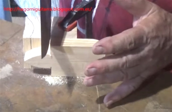

Κατά τη γνώμη μου αυτό το συγκεκριμένο τακούνι , είναι ένα από τα πιο δύσκολα βήματα της κατασκευής. Αν δουλέψεις με παραδοσιακά εργαλεία χειρός , θα πας αργά , γιατί προκύπτουν συνέχεια νέες δυσκολίες που καλείσαι να αντιμετωπίσεις . Αν πάλι δουλέψεις με ηλεκτρικά μηχανήματα , θα πας πολύ γρήγορα , αλλά κάθε στιγμή διακινδυνεύεις να καταστρέψεις όλη τη δουλειά , που έκανες  μέχρι τώρα . Καταλαβαίνω πολύ καλά  , γιατί , οι περισσότεροι φίλοι αποφεύγουν να φτιάχνουν τέτοια παραδοσιακά ισπανικά τακούνια ...
Paso 17 - Corte y tallado del tacón : https://youtu.be/qabZ6NKqbkI
                  Κοπές και επεξεργασίες στο τακούνι
Κάπως απρόσμενα ανοίγει την αυλαία . Διορθώνει το αντίστοιχο βοήθημα , το καμπυλωτό πριόνι , https://www.youtube.com/watch?v=c7FXqI1Mtus  και το ξαναφτιάχνει όπως πρέπει για να αντιστοιχεί σωστά στην καμπύλη του τακουνιού .
Δεν έχω δοκιμάσει , δε γνωρίζω αν και κατά πόσο μπορεί να βοηθάει για τη συγκεκριμένη δουλειά αυτό το μικρό καμπυλωτό πριονάκι της αγοράς  https://www.vardakas-tools.gr/eidika-ergaleia-eksarthmata-ksyloglyptikhs/prionaki-KIRSCHEN-4200
Αρχίζει λοιπόν τις πρώτες κοπές με ένα στιβαρό τυπικό πριόνι που τα δόντια του είναι στην ίδια ευθεία . Αυτό με την ενίσχυση στη λάμα του. Προσέχει να τηρεί την απαραίτητη καθετότητα στην κοπή.
Είχε σημειώσει από πριν στο τακούνι τα όριά του , επάνω και κάτω , και εκεί το κόβει μέχρι τα 3,0 χιλιοστά πιο μέσα.
Με τη δέσμευση όμως των τριών χιλιοστών , το πριόνι αυτό επειδή είναι ευθύ , δεν φτάνει να κόψει πιο βαθιά . Γι αυτό ρίχνει στη μάχη το καμπυλωτό DIY πριόνι , που το έφτιαξε με τα δόντια προς τα μέσα , να κόβει τραβηχτά , όπως τα γιαπωνέζικα. Ετσι τώρα πριονίζοντας , ουσιαστικά “σκάβει” μέσα στην αρχική κοπή αλλά προσέχει να μην πάει το πριόνι πέρα από το όριο των τριών χιλιοστών.
Ολα τα πιο πάνω συμβαίνουν από την αρχή μέχρι το 10 : 09.

« Απάντηση #42 στις: Σεπτεμβρίου 05, 2021, 02:36:10 μμ »
Βρισκόμαστε λοιπόν σε αυτό το σημείο όπου το ζητούμενο είναι να αφαιρέσει υλικό από το τακούνι εκεί από τα όρια που έχει σημαδέψει και προς τα έξω .
Η εργασία αυτή μπορεί να γίνει στην πριονοκορδέλα , στην ηλεκτρική σέγα (υπό προϋποθέσεις) , σε κάποιες περιπτώσεις και με την απλή σέγα χειρός . Εδώ αρχικά αφαιρεί αρκετό ξύλο με πριόνι χειρός .
Μετά χρησιμοποιώντας καλά ακονισμένα σκαρπέλα ολοκληρώνει αργά και προσεκτικά αυτή τη φάση
και το φτάνει σε αυτή τη μορφή , όπου έχει σημειώσει δεξιά κι αριστερά από τον άξονα συμμετρίας τις περιοχές που θέλει να κρατήσει έτσι ώστε να οριοθετήσει εκείνες απ΄όπου θα αφαιρέσει υλικό .
Στην επόμενη φωτογραφία στήνει το ημίεργο τακούνι στον πάγκο εργασίας . Τη μια πλευρά θα τη διαμορφώσει με καλά ακονισμένα σκαρπέλα .  Ανάλογα με τη διεύθυνση που έχουν τα νερά των ξύλων , αλλάζει τη θέση του τακουνιού στον πάγκο , για να δουλέψει πιο βολικά με το σκαρπέλο .
Θεωρεί ότι το καταλληλότερο σκαρπέλο για να δουλέψει στις λεπτομέρειες τη συγκεκριμένη εργασία είναι κάποιο σαν αυτό  https://dimizparts.gr/index.php?route=product/product&path=72_218_233&product_id=96
αλλά όταν έγραφε αυτό το βίντεο δεν το είχε στη διάθεσή του .
Ολα αυτά συμβαίνουν μέχρι το 42 :39
