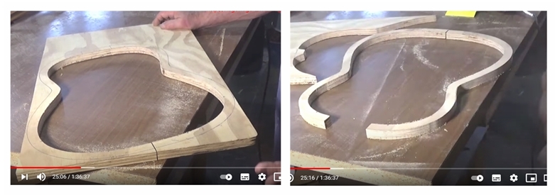

Molde para sistema de construcción ideado por mí : https://youtu.be/KmmRLe9EzoI
Σύστημα κατασκευής δικής του επινόησης με χαμηλό και αφαιρούμενο καλούπι για οδηγό .
Η ανάγκη για να διευκολύνει τους μαθητές του , αλλά και τον εαυτό του και να μην αναγκάζεται να φτιάχνει κάθε φορά , σε κάθε τμήμα , δεκαπέντε σολέρες , τον οδήγησε να σκεφτεί αυτό το βοήθημα. Προσωπικά βρίσκω αρκετά απαιτητική αυτή την κατασκευή . Θέλει προσεκτικές ακριβείς κοπές και συνεχή έλεγχο.  Ισως όμως με ένα τέτοιο σύστημα μπορούσαν να εκπαιδευτούν περισσότεροι του ενός μαθητές .
Με μια ματιά
Ουσιαστικά αποτελείται από δυο επιφάνειες κόντρα πλακέ πάχους 19 mm τοποθετημένες η μια επάνω στην άλλη. Η κάτω λειτουργεί ως βάση.
Η επάνω επιφάνεια
Η κατασκευή γίνεται με αφετηρία το πρότυπο που έχει σχεδιάσει για το καπάκι .Αρχικά αντιγράφει το περίγραμμα και κόβει με την ηλεκτρική σέγα. Τα βελάκια δείχνουν πού θα βάλει τις γωνίες.  Φαίνονται επίσης οι περιοχές που αντιστοιχούν στα τακούνια , καθώς και ορισμένες θέσεις στο περίγραμμα , όπου θα χρειασθεί να κόψει. Αργότερα θα μας εξηγήσει το γιατί ...
Επειδή το χέρι με τη σέγα , μπορεί να ξεφύγει λίγο , είναι αναγκαίο μετά να ελέγξει την καθετότητα της κοπής κι όπου χρειάζεται να κάνει μικροδιορθώσεις με το γυαλόχαρτο.  Σε ένα σημείο της περιγραφής λέει ότι κάνει τα πλαϊνά με πάχος 1,8 mm. Οπότε θεωρεί ότι το άνοιγμα των 2,0 mm περίπου που αφήνει η κοψιά από το πριονάκι της σέγας , είναι αρκετό.
Ωστόσο ο ίδιος , όταν φτάνει στο αντίστοιχο βήμα της κατασκευής , ζητάει συγνώμη και μας λέει ότι το άνοιγμα που χρειαζόμαστε για να δουλέψουμε με τα πλαϊνά που θα μπουν ανάμεσα στο περίγραμμα της κιθάρας και στο εξωτερικό χαμηλό καλούπι καλύτερα να είναι 3,0 ή και 4,0 mm .
Γύρω και παράλληλα από αυτή τη πρώτη κοπή έχει σχεδιάσει και τώρα κόβει ένα “ ψαχνό” , ένα περιθώριο , που θα λειτουργήσει  σα χαμηλό καλούπι – οδηγός .
Απ: Jose Maria Gil Chueca οργανοποιός !
« Απάντηση #22 στις: Αυγούστου 19, 2021, 08:33:25 μμ »
συνέχεια της περιγραφής
Η κάτω επιφάνεια
Από το 26:17 μέχρι το 51:40
Χαράζει μια μακριά ευθεία γραμμή για τη συμμετρία , μετράει 32,5 + 32,5 εκ. (65, 0 εκ. η κλιμακα του οργάνου) Χαράζει πάλι το περίγραμμα και τοποθετεί την επάνω επιφάνεια που μόλις έφτιαξε . Ελέγχει , προσέχει πολύ να είναι όλα κεντραρισμένα σύμφωνα με τον άξονα συμμετρίας .  Σχεδιάζει το ευθύ τμήμα όπου θα ακουμπάει το μανίκι , καθώς και το περιθώριο παράλληλα κι έξω από τη σιλουέτα επάνω στο οποίο μετά θα βιδώσει το χαμηλό καλούπι .
Κόβει περιμετρικά όλη την κάτω επιφάνεια , διαμορφώνει όπως μας έδειξε στα προηγούμενα την κλίση για το μανίκι . Συνδέει την επάνω με την κάτω επιφάνεια με κόλλα και βίδες
Από το 51 : 43 μέχρι το 1 : 03 : 28
Κόβει και κολλάει περιμετρικά μικρά κομμάτια σανιδάκια πάχους 2,0 mm , όσο θα είναι το πάχος του καπακιού. Τα σανιδάκια θα εξέχουν από τη σιλουέτα 3,0 mm
Από το 1 : 04 : 04 μέχρι το 1 : 36 : 37 τέλος
Ηρθε η ώρα να βιδώσει ( οχι να κολλήσει ) τα δυο κομμάτια από το χαμηλό καλούπι. Στο βίντεο βάζει αποστάτες πάχους 2,0 mm . Αν το κάνει κάποιος φίλος , θα πρέπει να είναι 3,0 – 4,0 mm. Συνιστά να αρχίσουμε να βιδώνουμε από τη θέση της μέσης.
Οι γωνίες προτείνει να είναι ξύλινες με ύψος 5,5 εκ. ( + 2,0 εκ που μπαίνουν μέσα = 7,5 εκ. )
να κολληθούν και να βιδωθούν . Δε χρειάζεται να τις ζορίσουμε πολύ μέχρι τέρμα στο βίδωμα γιατί μπορεί να μας ανοίξουν τα ξυλάκια τους.
Ιδιαιτερότητες αυτού του τρόπου :
Δε σκάβει την επιφάνεια που αντιστοιχεί στο καπάκι !  ( Γι αυτό και δεν το ονομάζει solera )
Βολεύει πολύ σαν οδηγός αναφοράς και ελέγχου κατά το λύγισμα των πλαϊνών όπως θα δούμε στο αντίστοιχο βήμα της κατασκευής
Με αυτό το σύστημα κολλάει πρώτα την πλάτη και μετά το καπάκι …
Ελπίζω να τα δούμε πιο καλά στα βίντεο / βήματα της κατασκευής , όπου - ανάλογα με τη διάθεση  - θα παρακολουθήσουμε ότι φτιάχνει ταυτόχρονα δυο κιθάρες. Μια τύπου flamenco με αυτόν τον τρόπο και μια κλασική με τη σκαμμένη σολέρα.
