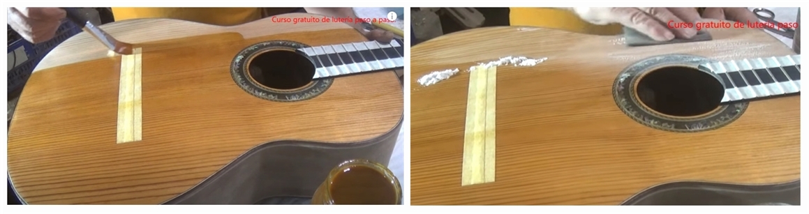

Capítulo 20 - Teoría de los barnices. Aplicación de la goma laca simplificada : https://youtu.be/4sWl4FY1M2w

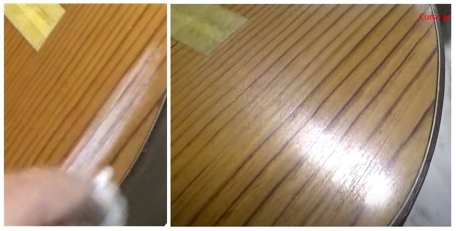

                                                           Γομαλάκα .  Εφαρμογή με απλό τρόπο .
Εδώ , δεν θέλει να πετύχει ένα εντυπωσιακό γυάλισμα . Το βερνίκι θα είναι ελαφρύ , λίγο , τόσο , όσο χρειάζεται για να
προστατεύει το ξύλο . Το τελικό αποτέλεσμα θα έχει , ας πούμε , μια θαμπή γυαλάδα , κάτι ανάμεσα σε ματ και σατινέ .
Με ένα κατάλληλο καλό πινέλο , θα απλώσει τη γομαλάκα επάνω στο καπάκι μιας κιθάρας .
Στο βίντεο δουλεύει με μια αναλογία 250 γραμμαρίων από τη γνωστή ξανθή γομαλάκα σε 1 λίτρο οινόπνευμα .
Δεν αποκλείει όμως και μια αναλογία 125 γραμμαρίων σε 1 λίτρο οινόπνευμα , αρκεί το πινέλο να απλώνει
ομοιόμορφα ένα λεπτό στρώμα από τη γομαλάκα χωρίς να αφήνει λεπτές γραμμές .
Μόλις τελειώσει το πρώτο χέρι θα το αφήσει για μισή ώρα να στεγνώσει . Ο ίδιος λέει ότι το ιδανικό θα ήταν να μπορούσε
να το αφήσει για 2 μέρες. Τρίβει ελαφρά με γυαλόχαρτο Ρ 320 . Ρίχνει και λίγη πούδρα ελαφρόπετρας για να δουλεύει πιο
απαλά με το γυαλόχαρτο.
Τρίβει μόνον παράλληλα με τα νερά του καπακιού . Ολοκληρώνει το τρίψιμο και καθαρίζει το καπάκι από τη σκόνη .
Πιθανόν να ήταν αρκετό μόνο το πρώτο χέρι γομαλάκα . Αυτό , κατά περίπτωση , είναι στην κρίση του οργανοποιού .
Είναι έτοιμο για να δουλέψει με το πινέλο το δεύτερο χέρι γομαλάκα . Αυτό θα τρέξει λίγο πιο γρήγορα
γιατί αν το δουλέψει αργά , είναι πολύ πιθανό να “σηκώσει” με το πινέλο τη γομαλάκα από το πρώτο χέρι .
Στο δεύτερο πέρασμα δουλεύει το πινέλο με πιο λίγη γομαλάκα . Προσπαθεί να στρώσει ομοιόμορφα σε όλο
το καπάκι ένα λεπτό στρώμα από το βερνίκι . Ολοκληρώνει , το αφήνει να στεγνώσει για μισή ώρα . Θα ήταν
καλύτερα να το αφήσει να στεγνώσει μια μέρα , αλλά βιάζεται να γράψει το βίντεο .

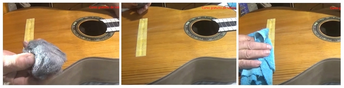

Θα το τρίψει ελαφρά και σχολαστικά για αρκετή ώρα με πολύ ψιλό ατσαλόμαλλο .
Αν κάπου παρατηρήσει καμιά ψιλή γραμμή από το βερνίκι , την τρίβει τοπικά , ελαφρά με γυαλόχαρτο Ρ 320
και συνεχίζει μετά με το ατσαλόμαλλο , μέχρι να γίνει όλο το καπάκι μια ματ επιφάνεια , με πολύ απαλή αίσθηση στην αφή .
Μόλις τελειώσει με το ατσαλόμαλλο , τρίβει το καπάκι με μια πετσέτα για να αφαιρέσει λίγο ακόμα την όποια γυαλάδα.

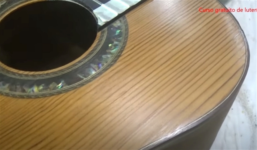

Για να δούμε πως φαίνεται από κοντά . Αν και φρεσκοφτιαγμένο , δείχνει σαν παλιό όργανο .
Στη μια άκρη της μεγάλης καμπάνας τρίβει με βαμβάκι εφαρμόζοντας την αλοιφή με την άργιλο καθαρισμού .
Παρατηρούμε ότι σε αυτή τη μικρή περιοχή τα χρώματα , τα νερά του ξύλου έγιναν λίγο πιο ζωηρά , λίγο πιο γυαλιστερά .

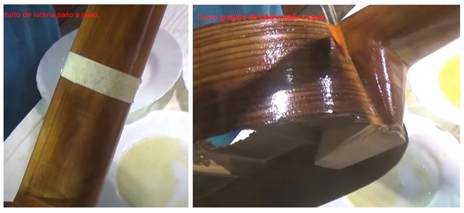

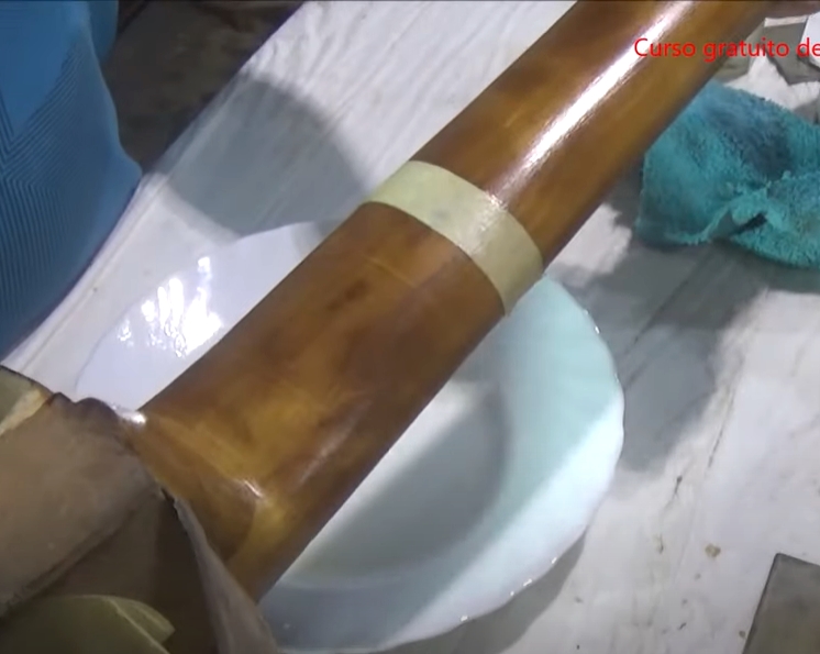

Capítulo 21 - Teoría de los barnices. Barnizado con huevo : https://youtu.be/n8-iF99DVtc
                                                           Βερνίκι με αυγό

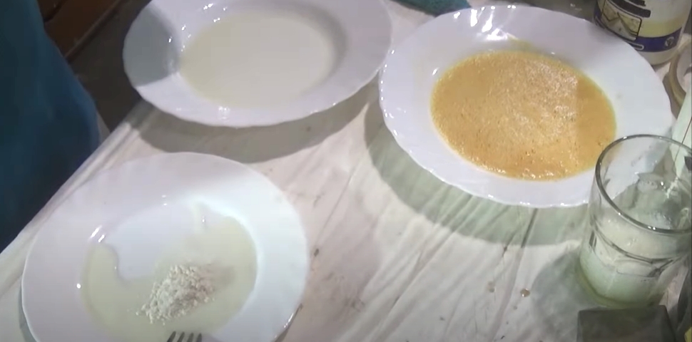

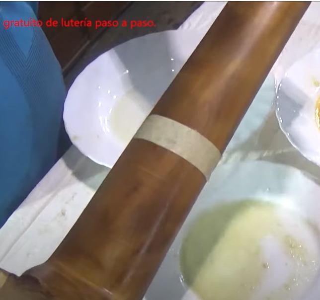

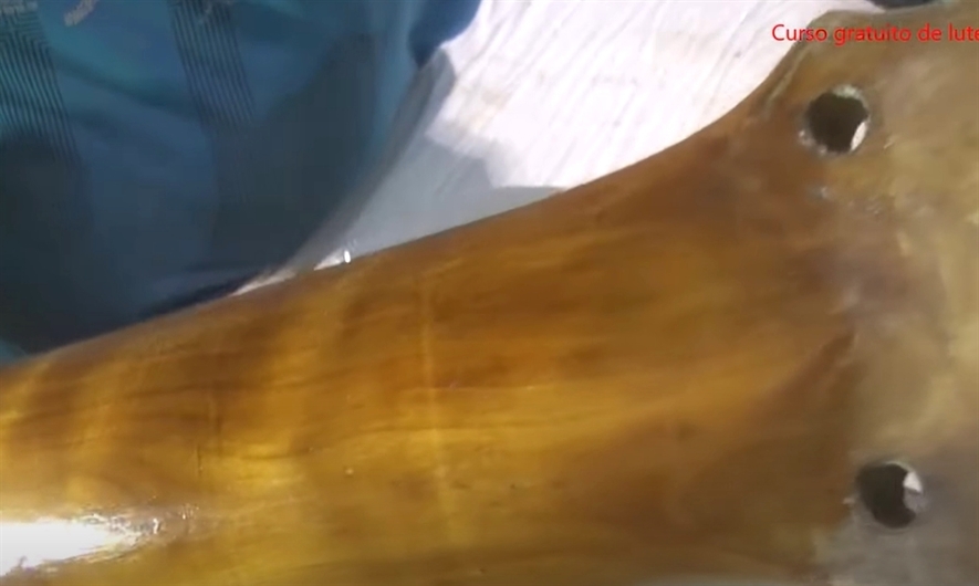

Ενα επόμενο , ελαφρύ , λεπτό , πολύ παλιό βερνίκι ήταν αυτό με το αυγό . Δε γνωρίζω αν η “συνταγή” του διασώθηκε
από γραπτές πηγές , ή από προφορική παράδοση . Απλά τα υλικά και ο τρόπος εφαρμογής του . Μας δείχνει πώς γίνεται ,
πώς το εφαρμόζει επάνω στο μανίκι από μια παλιά vihuela .
Σπάει ένα αυγό και διαχωρίζει το ασπράδι από τον κρόκο σε δυο πιάτα . Σπάει κι ένα δεύτερο αυγό και το ρίχνει όλο στο
πιάτο που είχε τον κρόκο . Χτυπάει το ασπράδι και τον κρόκο . Από το πιάτο με το χτυπημένο ασπράδι ρίχνει λίγη ποσότητα
σε ένα άλλο πιάτο , στο οποίο προσθέτει ένα κουταλάκι αλεύρι και τα χτυπάει καλά .
Τα ασπράδια θα τα χρησιμοποιήσει κυρίως σαν υπόστρωμα , σαν αστάρι για να κλείσει τους πόρους στο ξύλο . Ολα τα
δουλεύει με ένα λεπτό πλατύ πινέλο . Στην πράξη θα αποδειχθεί ότι το ασπράδι με το αλεύρι έκλεισε πιο καλά τους πόρους .
Μετά το αστάρωμα το άφησε να στεγνώσει κι ύστερα πέρασε ένα πρώτο κι ένα δεύτερο χέρι το “βερνίκι” από τους κρόκους
των αυγών . Κάπως έτσι δείχνει αμέσως μετά το πρώτο χέρι .  Αμέσως μετά αρχίζει να περνά και το δεύτερο χέρι .
Είναι πολύ λεπτόρρευστο αυτό το “βερνίκι” και χρειάζεται προσοχή , λίγη ποσότητα με το πινέλο , για να απλώνεται ομοιόμορφα ,
χωρίς βγαίνουν φυσαλίδες και να τρέχουν τα ζουμιά . Πέρασε μισή ώρα μετά το δεύτερο χέρι . Σχεδόν στέγνωσε , βλέπουμε πώς φαίνεται .
Μετά από τρεις ώρες έχει στεγνώσει καλά .Οπου τυχόν χρειάζεται λίγη εργασία με γυαλόχαρτο , προτείνει
ένα πολύ ελαφρό πέρασμα με τα ψιλά Ρ 500 και Ρ 800 .  Ακολουθεί τρίτο χέρι πέρασμα με τον κρόκο αυγού .
Βλέπουμε το αποτέλεσμα .
Αφού στεγνώσει και το τρίτο χέρι , το περνά μια μικρή ποσότητα από το σκέτο ασπράδι και ολοκληρώνει τη δουλειά του.

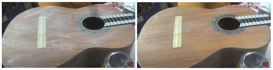

Capítulo 26 - Pulimento con pasta dentífrica, parte 1 : https://youtu.be/EHWLQOEQB_U
Capítulo 27 - Pulimento con pasta dentífrica completo : https://youtu.be/7Rrypz1nkRE
                       Γυάλισμα με οδοντόπαστες
Δυο μαθητές του , επινόησαν και δοκίμασαν αυτή την εναλλακτική μέθοδο για παραπάνω γυαλάδα , επάνω σε όργανα που ήδη
είχαν γυαλίσει με γομαλάκα ή λάκα νίτρου και του έστειλαν τα σχετικά μηνύματα . Μετά από αυτό, και ο κατασκευαστής ,
δοκίμασε αυτόν τον τρόπο με τις οδοντόπαστες , σε διαφορετικά είδη ξύλου . Πήρε πολύ ικανοποιητικά αποτελέσματα .
Σε κάθε περίπτωση , αν δεν έχουν γίνει πολύ καλά , όλες οι απαραίτητες προεργασίες ( γυαλόχαρτα , υπόστρωμα , βερνίκωμα )
όποια αλοιφή κι αν χρησιμοποιήσει κανείς , έτοιμη ή φτιαχτή , δε θα καταφέρει να πετύχει την επιθυμητή εκθαμβωτική λάμψη .
Εδώ ολοκληρώθηκε το βήμα 92 για τα βερνίκια . Τι βήμα δηλαδή , κανονική πορεία !   Θα συνεχίσουμε με το βήμα 93 για την κατασκευή γέφυρας

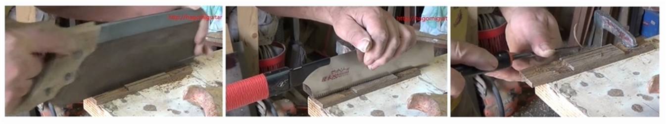

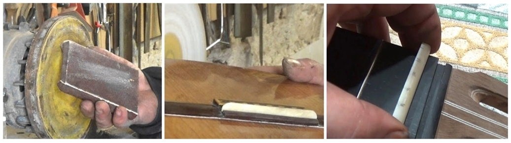

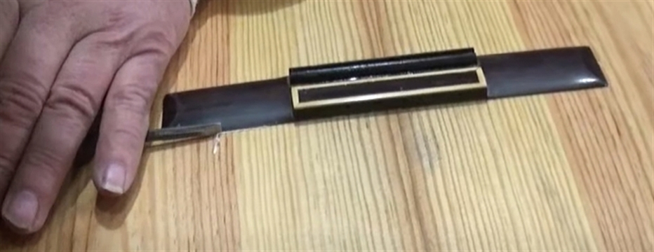

Paso 93 provisional - Construcción de puentes manualmente : https://youtu.be/fyXQqQE8EWg

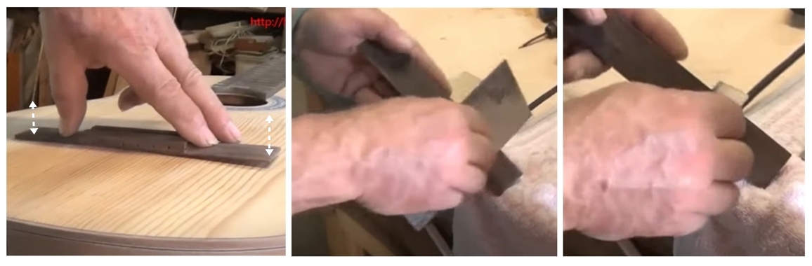

                                                            Κατασκευή γέφυρας με εργαλεία χειρός
Καλό είναι να θαυμάζουμε , αλλά καλύτερα είναι να μην ξεγελιόμαστε από την άνεση που μπορεί να δουλεύει ένας βετεράνος
οργανοποιός . Η κατασκευή της γέφυρας - για έναν αρχάριο - δεν είναι καθόλου εύκολη υπόθεση , ειδικά αν γίνεται στο χέρι .
Στο εμπόριο υπάρχουν έτοιμες γέφυρες και σε προσιτές τιμές . Αν είναι να καταπιαστούμε , θα πρέπει να το θέλουμε πολύ για
να το φτιάξουμε καλά . Ενα ενδεικτικό σχέδιο κατασκευής , για μια τυπική γέφυρα κλασικής κιθάρας , πάντα βοηθάει .

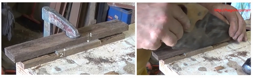

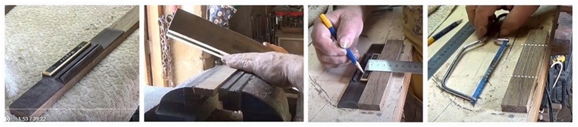

Από την αρχή ως το 8 : 00

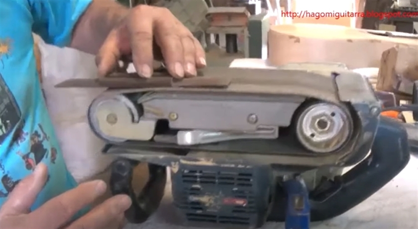

Ενα ξύλο καρυδιάς με διατομή 3, 0 Χ 1, 0 cm και το κατάλληλο μήκος , είναι αρκετό για να φτιάξει δυο γέφυρες . Κόβει

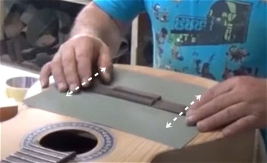

ένα κομμάτι στο σωστό μήκος , αντιγράφοντας μια έτοιμη γέφυρα κλασικής . Με γυαλόχαρτο κολλημένο σε μακρύ
επίπεδο τάκο τρίβει και τις τέσσερις πλευρές του κομματιού , για να είναι λείες και κάθετες μεταξύ τους . Αντιγράφει
όλες τις επιμέρους διαστάσεις από την έτοιμη γέφυρα , επάνω στο ξυλάκι .
Από το 8 : 00 μέχρι το 11 : 50
Κόβει εγκάρσια σε βάθος 5 mm δεξιά και αριστερά πάνω στις σημειωμένες μολυβιές και αφαιρεί με το σκαρπέλο λίγο ξύλο
από τη μια άκρη . Δουλεύει με προσοχή , γιατί όπως έρχονται τα νερά του ξύλου τείνουν να οδηγήσουν το σκαρπέλο να
σκάψει λίγο πιο βαθειά . Αφαιρεί υλικό και το φτάνει μέχρι λίγο πιο πάνω από το βάθος της κοπής των 5 mm.

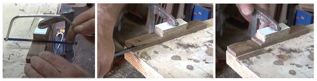

Από το 11 : 50 μέχρι το 15 : 55
Επαναλαμβάνει την προηγούμενη εργασία και από την άλλη πλευρά . Ετοιμάζεται να κάνει τις δυο παράλληλες και
κοντινές κοπές για να γίνει το αυλάκι που θα μπει το κοκαλάκι . Στήνει , σταθεροποιεί τον ξύλινο οδηγό πρώτα στην
εσωτερική γραμμή . Πραγματοποιεί την πρώτη κοπή σε όσο βάθος χρειάζεται με το δικό του καμπυλωτό πριόνι .Κατόπιν
μετακινεί τον οδηγό πάνω στην εξωτερική γραμμή , καλύπτοντας έτσι την πρώτη κοπή . Εκτελεί ήσυχος τη δεύτερη κοπή .
Αν είχε κόψει πρώτα έξω , μετά , το πριόνι θα ξέφευγε και θα έπεφτε μέσα στην πρώτη κοπή .

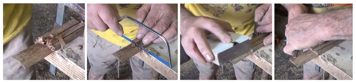

Από το 15 : 56 μέχρι το 26 : 20           Αρχική διαμόρφωση στη κεντρική περιοχή της γέφυρας
Κόβει με το πριόνι για να φανούν τα δυο “τοιχώματα” που θα συγκρατούν το κοκαλάκι . Αρχίζει να διαμορφώνει με το
σκαρπέλο την καμπυλότητα που θα έχουν . Φροντίζει κάθε φορά να τοποθετεί το ξυλάκι έτσι ώστε τα νερά του να είναι
ευνοϊκά για αυτές τις λεπτές εργασίες. Σκάβει προσεχτικά με τα στενά σκαρπελάκια μέχρι να φτάσει στο όριο, που ορίζουν οι
δυο αρχικές εγκάρσιες κοπές . Σε ορισμένα σημεία δουλεύει με το γυαλόχαρτο κολλημένο σε τάκο , ή απλά στο χέρι .
Από το 26 : 25 μέχρι το 29 : 00             Διαμόρφωση στα ακριανά τμήματα της γέφυρας
Διαμορφώνει προσεχτικά με το σκαρπέλο το καμπυλωτό τμήμα της γέφυρας από τη μια πλευρά . Δε χτυπάει με το σκαρπέλο
για να κόψει τις φλούδες του ξύλου που φτάνουν στο όριο της αρχικής εγκάρσιας κοπής . Κόβει τις φλούδες με το πριονάκι
ήρεμα και ελεγχόμενα , ακολουθώντας την καμπύλη . Διαμορφώνοντας την καμπύλη , αν τα νερά του ξύλου έρχονται
ανάποδα , αν δηλαδή οδηγούν το σκαρπέλο να σκάψει πιο βαθειά από εκεί που πρέπει , σταματά αμέσως . Αφαιρεί τη φλούδα
του ξύλου με το χέρι και λύνει το πρόβλημα με τη ράσπα , τη λίμα , ή με χοντρό γυαλόχαρτο κολλημένο σε τάκο . Κοντά στην
άκρη της γέφυρας αν είναι ευνοϊκά τα νερά του ξύλου , μπορεί να αφαιρέσει υλικό δουλεύοντας με το σκαρπέλο προς τα έξω .
Από το 31 : 39 ως το τέλος
Αγνόησε την επικεφαλίδα και διαμόρφωσε την άλλη άκρη της γέφυρας με γωνιακό τροχό και δίσκο για κοπή πέτρας !

Paso 93 provisional - Construcción de puentes con ayuda de máquinas : https://youtu.be/fDAm5cIu4bE
                                     Κατασκευή γέφυρας με τη χρήση ηλεκτρικών εργαλείων
Ο κατασκευαστής επιτρέπει μόνο την οικιακή - ιδιωτική χρήση αυτού του βίντεο .
Paso 93 provisional - Adaptación del puente al abombado de la tapa : https://youtu.be/imqBFg8yfUA
                                    Προσαρμογή της γέφυρας στην καμπύλη του καπακιού
Το ξυλάκι κάθε γέφυρας είναι επίπεδο από κάτω . Αν το καπάκι της κιθάρας έχει εγκάρσια καμπύλη , τότε χρειάζεται να
προσαρμόσει, να διαμορφώσει και τη γέφυρα να εφάπτεται καλά στην καμπύλη του καπακιού . Αν το πάχος της γέφυρας
είναι τόσο , όσο να του επιτρέπει , τότε μπορεί με μια μεταλλική ξύστρα ή με ένα κρυσταλλάκι να το ξύσει λίγο , λίγο από
κάτω . Αφαιρώντας σιγά σιγά υλικό , δοκιμάζοντας και ελέγχοντας κάθε φορά τη γέφυρα επάνω στο καπάκι , το καταφέρνει .
Ενας άλλος τρόπος είναι η αφαίρεση υλικού από τη βάση της γέφυρας , με τη χρήση ταινιολειαντήρα . Απαιτεί ιδιαίτερη προσοχή .
Είτε με τον πρώτο , είτε με το δεύτερο τρόπο δουλέψει , θα καταφέρει μόνο να προσεγγίσει την καμπύλη του καπακιού .
Θεωρεί εξαιρετικά σημαντική την τέλεια επαφή της γέφυρας με το καμπυλωμένο καπάκι . Στερεώνει πάνω στο καπάκι ένα φύλλο
γυαλόχαρτο Ρ 80 με χαρτοταινία . Ακουμπά τη γέφυρα στη θέση που θα κολληθεί και τρίβει γύρω στα πέντε εκατοστά μπροστά
και πίσω . Τα σημεία της γέφυρας που αφήνουν λίγη σκόνη , είναι εκείνα που χρειάζονται λίγο ακόμη να τριφτούν . Αφαιρεί τη
σκόνη με μια βούρτσα και συνεχίζει να τρίβει , ως ότου να βγαίνει ομοιόμορφα η σκόνη σε όλο το μήκος της γέφυρας . Αυτό
είναι μια καλή ένδειξη ότι πέτυχε η προσαρμογή .

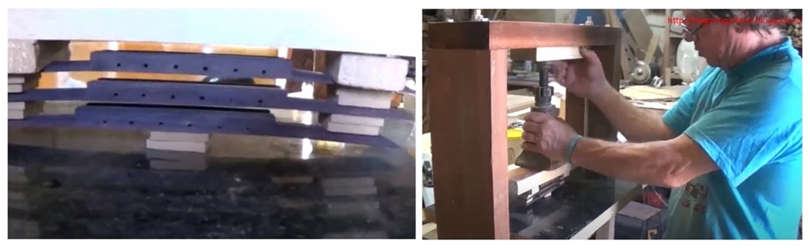

Ενας ακόμη τρόπος . Αφήνει τις γέφυρες στο νερό για περίπου 15 λεπτά . Μετά τις τοποθετεί κάτω από μια δυνατή αυτοσχέδια
πρέσα όπως φαίνεται στις φωτογραφίες και τις αφήνει έτσι για 24 ώρες . Τις λυγίζει λίγο παραπάνω από την επιθυμητή καμπύλη ,
γιατί όταν θα τις βγάλει έξω , δε διατηρούν αυτή την καμπυλότητα . Θέλει προσοχή , στο τόσο - όσο , γιατί μπορεί να σπάσουν .

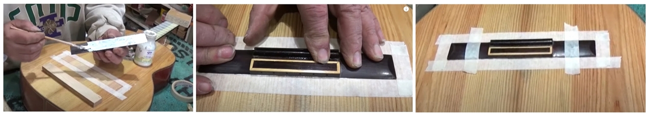

Paso 94 - Encolado del puente, eliminado de cola y limpieza del diapasón : https://youtu.be/xEeFr9O2b0I
                                                                Κόλληση της γέφυρας

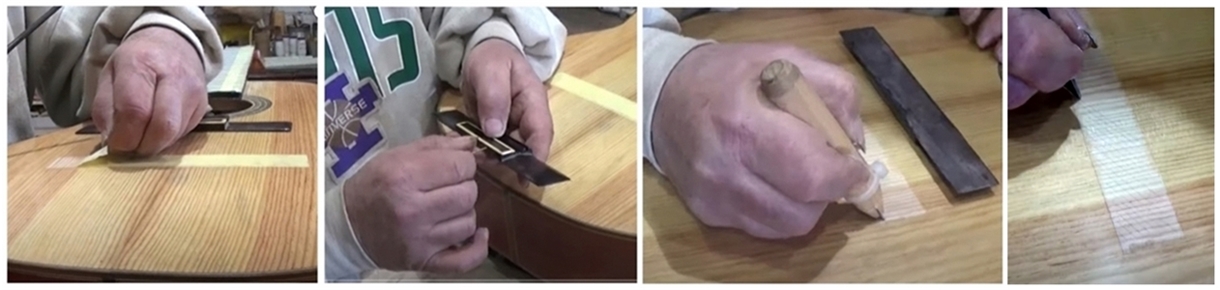

Η γέφυρα πρέπει να κολληθεί , όσο πιο καλά γίνεται . Τέλεια ας πούμε . Εχοντας ήδη λουστραρισμένη την κιθάρα , αφαιρεί
αργά και προσεχτικά , τη χαρτοταινία που κόλλησε στο βήμα 91 . H χαρτοταινία είχε κοπεί και κολληθεί 1,0 mm πιο μέσα .
Θα καθαρίσει καλά τις τρυπούλες της γέφυρας , γιατί μπορεί να έμεινε μέσα λίγο βερνίκι όταν τη λουστράριζε . Η εργασία
αυτή πρέπει να γίνει τώρα , πριν την κόλληση , γιατί είναι πολύ δύσκολο να γίνει μετά , με τη γέφυρα κολλημένη στο καπάκι .
Καθαρίζει τις τρυπούλες , περνώντας και στρίβοντας μέσα , το ίδιο τρυπανάκι με το οποίο τις άνοιξε .
Χαράζει το καπάκι στη θέση της κόλλησης καθώς και τη γέφυρα , στη κατεύθυνση που έχουν τα νερά των ξύλων τους .
Η διαγώνια χάραξη με το σκαρπέλο είναι προαιρετική . Θα κολλήσει με τη λευκή ξυλόκολλα , αυτή που στεγνώνει αργά.
Η θέση της γέφυρας είχε προσδιοριστεί στο βήμα 91 . Ομως για να είναι σίγουρος , τοποθετεί τη γέφυρα και ξαναμετρά
την απόσταση στο μέσον από το κοκαλάκι μέχρι το 12ο τάστο . Ελέγχει , είναι εντάξει . Με προσοχή να μη μετακινηθεί
η γέφυρα , κολλάει χαρτοταινία πάνω και κάτω στα όριά της . Ελέγχει τη γέφυρα να είναι ακριβώς στο κέντρο και κολλά
χαρτοταινία δεξιά και αριστερά της . Η χαρτοταινία βοηθά να παρακολουθεί κάποια μικρή μετακίνηση της γέφυρας κατά
την κόλληση καθώς και για την προστασία του καπακιού από την κόλλα .

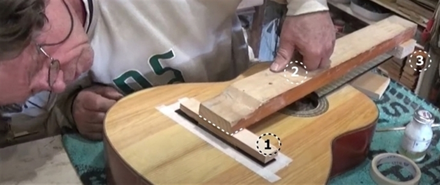

Το σκίτσο είναι από το βιβλίο του κατασκευαστή και δείχνει τη διάταξη για την κόλληση , που αποτελείται από τρία ξύλα :
1.  Ενα ξυλάκι στο ίδιο μέγεθος με τη γέφυρα με πλάτος 3 εκ.
2.  Ενα άλλο ξύλο με μήκος 60 εκ. πάχος 3 εκ. και πλάτος όσο αυτό του μάνικου .
3.  Ενα τακάκι με πάχος περίπου (*) 3 εκ που θα τοποθετηθεί κοντά στην αρχή της ταστιέρας .
(*)      Δοκιμάζει ως προς το πάχος  και επιλέγει για τακάκι Νο 3 εκείνο , που θα “υποχρεώσει” το μακρύ ξύλο το
Νο 2 να εφάπτεται πολύ καλά στο ξυλάκι Νο 1 για να το πιέσει σωστά όταν θα εφαρμόσει το σφιχτήρα στο τακούνι.

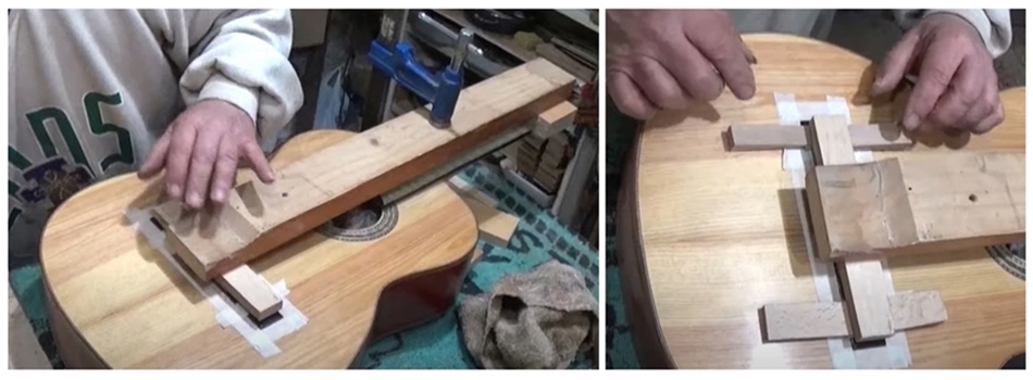

Απλώνει την κόλλα στη γέφυρα κάπως γενναιόδωρα . Τοποθετεί τη γέφυρα και πιέζει ελαφρά . Αρχίζει να βγαίνει λίγη
κόλλα από τις άκρες . Την καθαρίζει .  Πολύ προσεχτικά κολλάει εγκάρσια δυο κομμάτια χαρτοταινία για να αποφύγει ή
έστω να περιορίσει το ενδεχόμενο να του γλιστρήσει η γέφυρα . Ξαναβγαίνει λίγη κόλλα . Ξανακαθαρίζει με ένα σκαρπελάκι.
Τοποθετεί ένα τάκο κάτω από το τακούνι και εφαρμόζει έναν κατάλληλο σφιχτήρα στη θέση αυτή να πιέσει όλο το σύστημα .
Το καπάκι της κιθάρας που κατασκευάζει έχει έντονη καμπυλότητα . Γι αυτό προσθέτει δυο μικρές σφήνες στην κάθε άκρη
της γέφυρας , για να ασκηθεί η απαιτούμενη πίεση και σε αυτές τις δυο θέσεις . Θα το αφήσει να στεγνώσει για 24 ώρες .
Με ένα λεπτό στενό καλοακονισμένο σκαρπέλο , αφαιρεί προσεχτικά τα λίγα υπολλείματα κόλλας από τα όρια της γέφυρας.

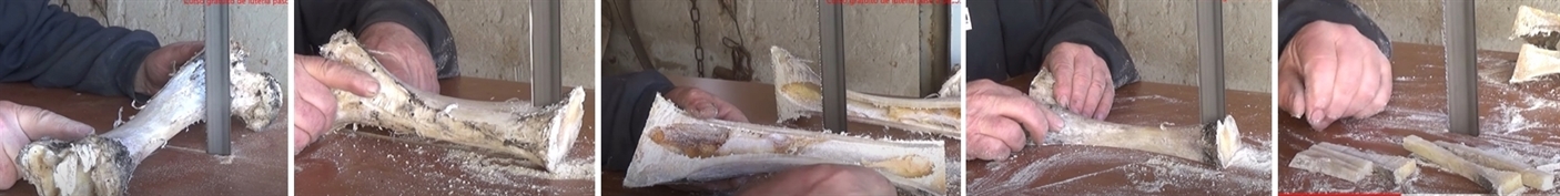

Paso 95 provisional - Secado y corte de huesos : https://youtu.be/_2VWkXxapBA
                                         Κόκαλα  -  στέγνωμα και κοπή
Ενα κόκαλο από πόδι αγελάδας κόβεται στα δυο , στα τέσσερα κομμάτια από μια μεγάλη πριονοκορδέλα με πριονόλαμα
κοπής σιδήρου . Για την κοπή εναλλακτικά προτείνει το σιδηροπρίονο χειρός . Αλλη λύση είναι τα έτοιμα κοκαλάκια του
εμπορίου . Νομίζω ότι από το ένα τέταρτο του αρχικού κομματιού , έβγαλε τρεις ζυγούς και δυο καβαλάρηδες .
Για να καθαρίσουν τα κόκαλα από τα λίπη τα βράζει στο νερό, ή τα βάζει και τα αφήνει αρκετή ώρα σε διάλυμα καυστικής
σόδας (Προσοχή : Οχι γυμνά χέρια μέσα στη καυστική σόδα . Οπωσδήποτε με γάντια αδιάβροχα και μεταλλική τσιμπήδα) .
Μετά , τα αφήνει στον ήλιο όσο καιρό χρειαστεί , για να ασπρίσουν .

Paso 96 - Ajuste preliminar de la cejuela y la selleta : https://youtu.be/jPGPxqMKsdo
                 Aρχική διαμόρφωση - εφαρμογή στα κοκαλάκια του ζυγού και της γέφυρας
                                  Την τελική ολοκληρωμένη διαμόρφωση θα τη δούμε στο βήμα 99
Διαμορφώνει τα κοκαλάκια του ζυγού και της γέφυρας , σε τριβείο δίσκου . Ενας άλλος τρόπος , όχι τόσο γρήγορος ,
αλλά σαφώς πιο ασφαλής , είναι να πιάσει το κοκαλάκι σε μια μέγγενη και να το διαμορφώσει με μια λίμα και ένα
Για το κοκαλάκι της γέφυρας θα γράψουμε , στο τέλος αυτού του βήματος.

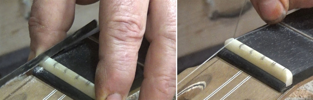

Κοκαλάκι - ζυγός
Σημάδεψε με το μολύβι τα πάχη των χορδών , τις μεταξύ τους αποστάσεις και τις χαράξεις που θα κάνει .
Χρειάζεται προσοχή γιατί τα πάχη των χορδών διαφέρουν , αλλά οι μεταξύ τους αποστάσεις πρέπει να ίσες .
Μια λεπτομέρεια από τη χάραξη που κάνει ο οργανοποιός στο ζυγό , χωρίς να είναι υποχρεωτική .
Στο κόκαλο του ζυγού οι χαράξεις σχεδιάστηκαν να είναι παράλληλες μεταξύ τους . Στο βίντεο όμως χαράζει τα αυλάκια
για τις χορδές 2η , 3η , 4η και 5η με μια μικρή κλίση , για να οδηγηθούν αυτές κατευθείαν στην τρύπα που έχουν τα
αξονάκια των αντίστοιχων κλειδιών . Οι αποστάσεις όμως των χορδών , προς την πλευρά της ταστιέρας είναι ίσες μεταξύ τους .
Για τη χάραξη χρησιμοποιεί διαφορετικές πριονόλαμες σιδήρου . Αρχίζει με τις πιο λεπτές , προχωρεί με κάποιες μεσαίου
πάχους και ολοκληρώνει με μια πιο παχειά για την 6η χορδή . Χαράζει κρατώντας τη λάμα με μια μικρή κλίση , σχεδόν
παράλληλη με το επίπεδο του καράολου . Τα δοντάκια της λάμας δείχνουν προς τη μεριά του καράολου , πράγμα που
σημαίνει ότι χαράζει , τραβώντας το πριονάκι προς τα πίσω .
Δεν προχωρά τη χάραξη στα αυλάκια μέχρι το οριστικό βάθος . Κάνει μόνο την αρχή. Εχει δίπλα του όλες τις χορδές από
το σετ που θα βάλει και τις δοκιμάζει κάθε μια χωριστά , για να δει αν εφαρμόζει καλά μέσα στο αυλάκι της .

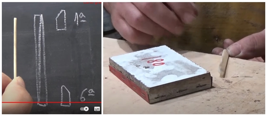

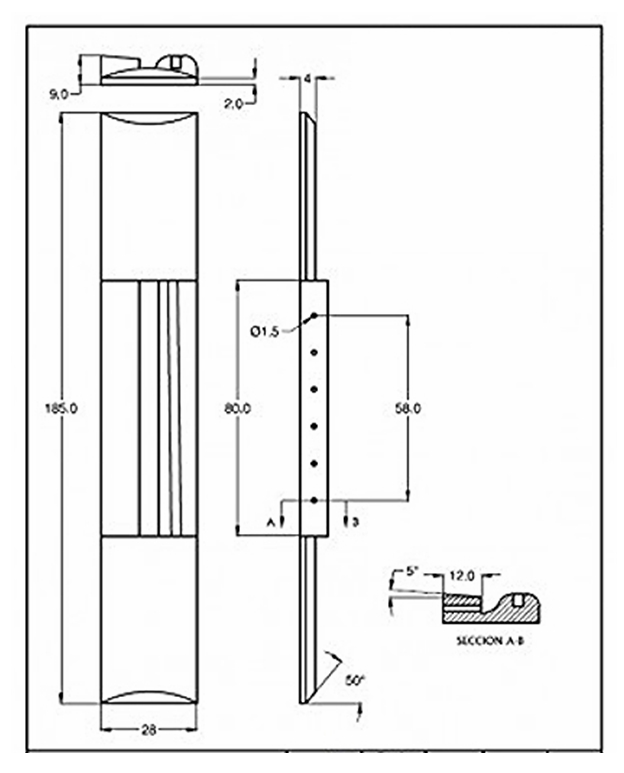

Αρχικές εργασίες στο κοκαλάκι της γέφυρας   ( Τα σκίτσα είναι από το ψηφιακό βιβλίο του οργανοποιού )
Φροντίζει το πάχος του να είναι τόσο , όσο χρειάζεται για να εφαρμόζει με μια μικρή πίεση μέσα στο αυλάκι της γέφυρας .
Αυτό που βλέπουμε στο βίντεο , έχει πάχος 2,5 χιλιοστά . Το μήκος του πρέπει να είναι ίδιο με το αυλάκι της γέφυρας και
η βάση του από κάτω εντελώς ίσια - επίπεδη για καλή εφαρμογή . Στρογγυλεύει λίγο επάνω τις γωνίες δεξιά και αριστερά .

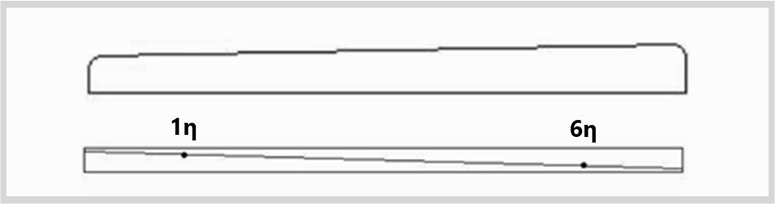

Οπως βλέπουμε στο παραπάνω σκίτσο , το κοκαλάκι της γέφυρας έχει μια μικρή κλίση στο επάνω μέρος με μια διαφορά
ύψους από ένα έως δυο χιλιοστά . Το πιο χαμηλό τμήμα είναι προς τη πρώτη χορδή και το πιο ψηλό προς την έκτη .
Επίσης για να διορθώσει ελαφρά τον επιτονισμό (intonation) λειαίνει από πάνω το κοκαλάκι ως προς το πάχος , διαγωνίως .
Πραγματοποιεί αυτή τη διαγώνια λείανση στο τριβείο δίσκου σε χαμηλές στροφές . Μια χαρά μπορεί να γίνει η δουλειά και
με γυαλόχαρτο Ρ 180 κολλημένο σε τάκο. Το ελεύθερο μήκος της πρώτης χορδής , θα είναι κατά δυο χιλιοστά πιο μεγάλο
από εκείνο της έκτης .
Το ύψος , είναι μεγάλο , αλλά προς το παρόν το αφήνει έτσι . Θα το χαμηλώσει αργότερα , αφαιρώντας υλικό από κάτω .
Απ: Jose Maria Gil Chueca οργανοποιός !
« Απάντηση #207 στις: Μαρτίου 21, 2022, 09:31:30 μμ »
Αυτή έπρεπε να είναι η 4η εικόνα . Παρακαλώ πολύ για τα δέοντα . Ευχαριστώ !
« Απάντηση #208 στις: Μαρτίου 21, 2022, 09:45:20 μμ »
δηλαδη βαζει την 1η χορδη π.χ. στα 65.4 και την 6 στα 65.2;
ειναι λαθος
εννοει ισως  μικροτερο
τοτε ποιος ο λογος να κανει λοξη τη σχισμη που θα μπει το κοκκαλο στο καβαλαρη, να προσπαθει να ειναι καθετη η κολληση στον αξονα , και μετα να κανει διορθωση στο ιντονεϊσον με την ακμη στο κοκκαλο, βαζοντας κατ ουσιαν στο ιδιο μηκος την 1η και την 6η
« Απάντηση #209 στις: Μαρτίου 21, 2022, 10:01:38 μμ »
ειναι λαθος
Ισως χάθηκα κάπου στη μετάφραση . Το ξαναείδα το βίντεο .
Κάποια στιγμή λέει ότι το μήκος της έκτης χορδής είναι στα 65 εκ.
Οπότε , σύμφωνα με τα λεγόμενά του το μήκος της πρώτης θα είναι στα 65,2 .
