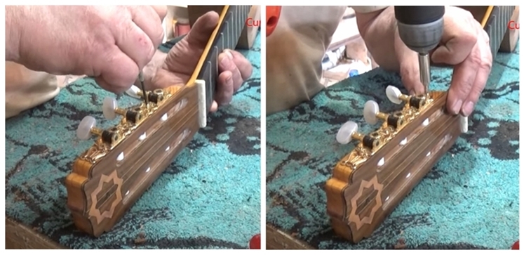

Paso 97  - Colocación del clavijero : https://youtu.be/iugpuUAvBSY
                              Τοποθέτηση των κλειδιών
Σωστή τοποθέτηση των κλειδιών , ένα μικρό σουβλί να σημαδέψει την τρυπούλα και βίδωμα . Εύκολα , γνωστά !

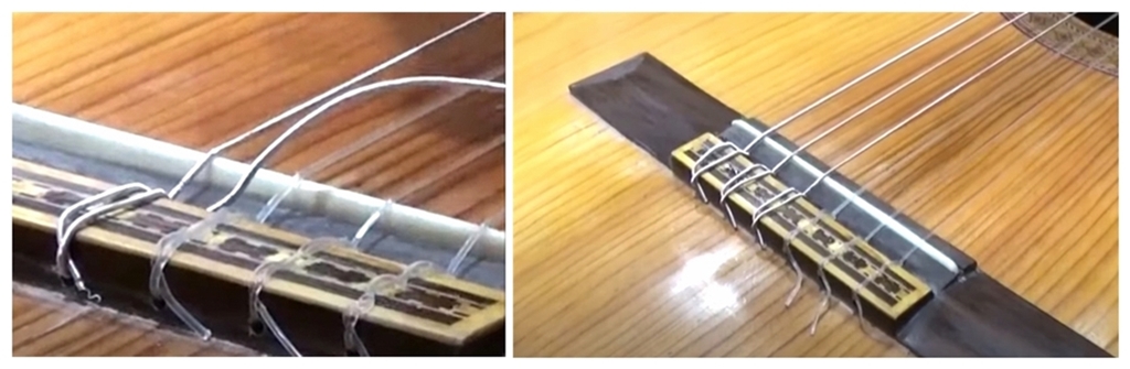

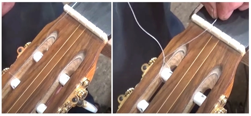

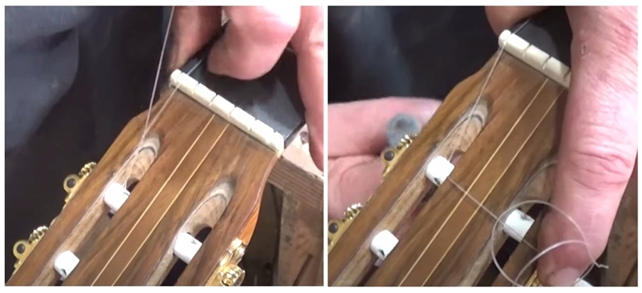

Paso 98 - Colocación de las cuerdas con diferentes atados: https://youtu.be/nHi9WrDFe8g
                             Χορδές - τοποθέτηση
Σε μια κιθάρα που επισκεύασε , θα τοποθετήσει τις χορδές που αυτή είχε .  Αρχίζει από τη γέφυρα με την πρώτη χορδή .
Την τυλίγει τέσσερις φορές . Τη δεύτερη τρεις φορές , την τρίτη δυο , την τέταρτη , πέμπτη και έκτη από μια φορά .
Το πέρασμα και το τύλιγμα των χορδών στα αξονάκια των κλειδιών το κάνει με τον ίδιο τρόπο για όλες τις χορδές .
Βλέπουμε ότι περνάει την πρώτη χορδή μόνο μια φορά μέσα από τη τρυπούλα. Μετά την περνάει από κάτω μια φορά ,
και μια δεύτερη φορά , σα να ήθελε να τη δέσει , τη σφίγγει πάνω στο αξονάκι και μετά την τυλίγει .

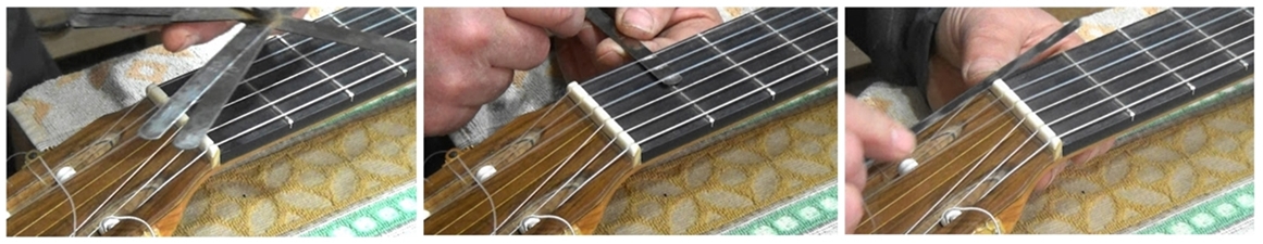

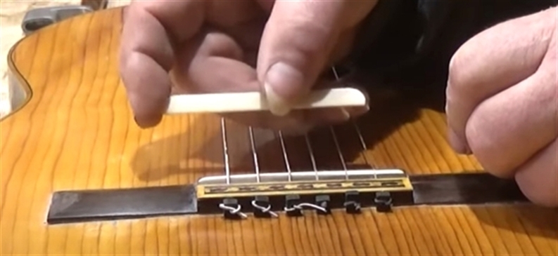

Paso 99 provisional - Ajuste final de la selleta y la cejuela : https://youtu.be/7GnqGWn2WbA
                             Τελική διαμόρφωση - εφαρμογή στο κοκαλάκι της γέφυρας και του ζυγού
Εχει τοποθετήσει τις χορδές , αλλά δεν τις έχει κουρδίσει . Το κοκαλάκι της γέφυρας το έχει αφήσει υψηλό .
Παρατηρεί την κιθάρα από το πλάϊ και βλέπει ότι οι χορδές είναι ψηλά . Για να κατέβουν οι χορδές θα πρέπει
να χαμηλώσει από κάτω το κοκαλάκι της γέφυρας . Μπορεί να το κάνει με το τριβείο δίσκου , ή με χοντρό
γυαλόχαρτο σε τάκο , ή να το σταθεροποιήσει σε μια μέγγενη και να δουλέψει με μια λίμα . Το χαμηλώνει , λίγο
λίγο και ελέγχει , μέχρι το action της πρώτης χορδής στο 12ο τάστο να είναι από 2,5 μέχρι 3,0 mm.
Το action της έκτης χορδής στο 12ο τάστο , θέλει να το κάνει κοντά στα 3,5 mm. Κυμαίνεται από 3,0 έως 4,0 mm
Οταν τελειώσει με τη γέφυρα , ξεκινά να διαμορφώνει τις χαρακιές ,τα οριστικά βάθη , στο κοκαλάκι του ζυγού.
Προτεινόμενα action των χορδών στο πρώτο τάστο , χωρίς να είναι και απόλυτα τα μεγέθη.
Για την πρώτη , τη δεύτερη και την τρίτη χορδή 0,6 mm .
0,7 mm για την τέταρτη και πέμπτη και 0,8 mm για την έκτη χορδή .
Αν και δεν εμπιστεύεται πια τόσο πολύ την ακοή του , επιμένει και προτιμά να κουρδίζει με το διαπασών .
