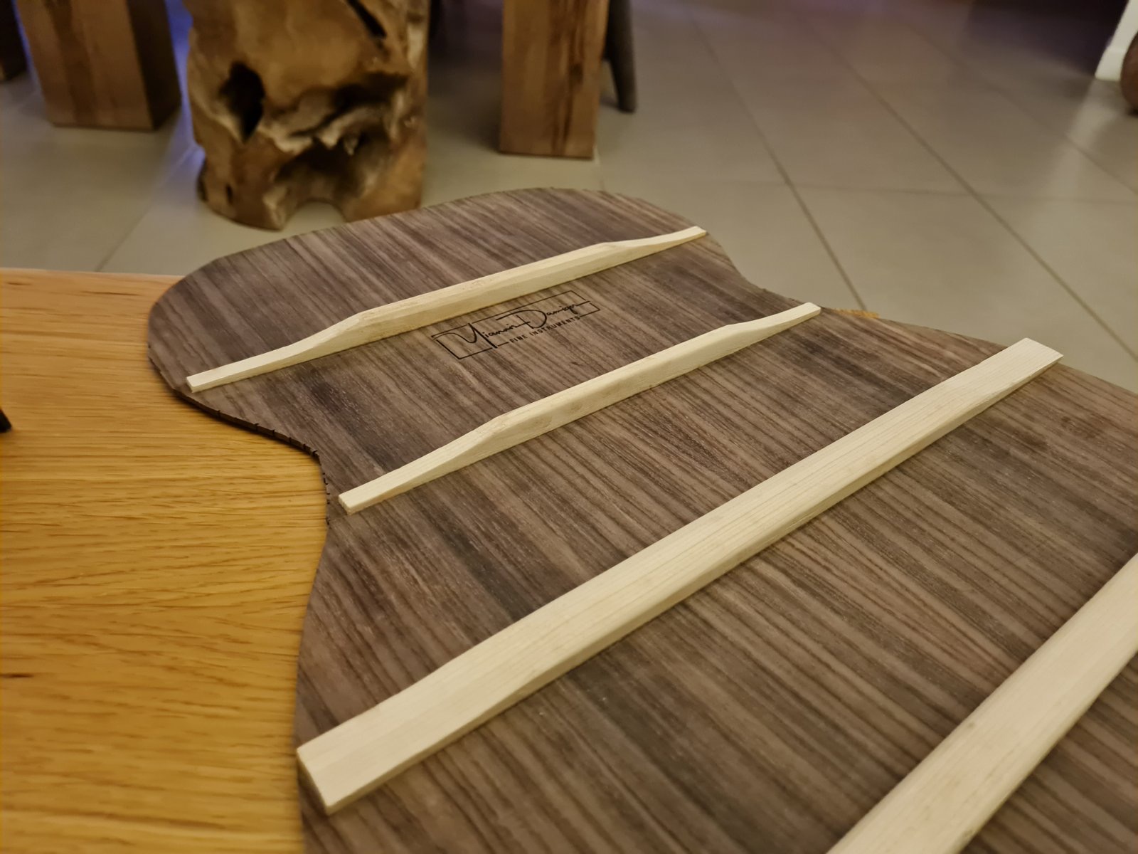

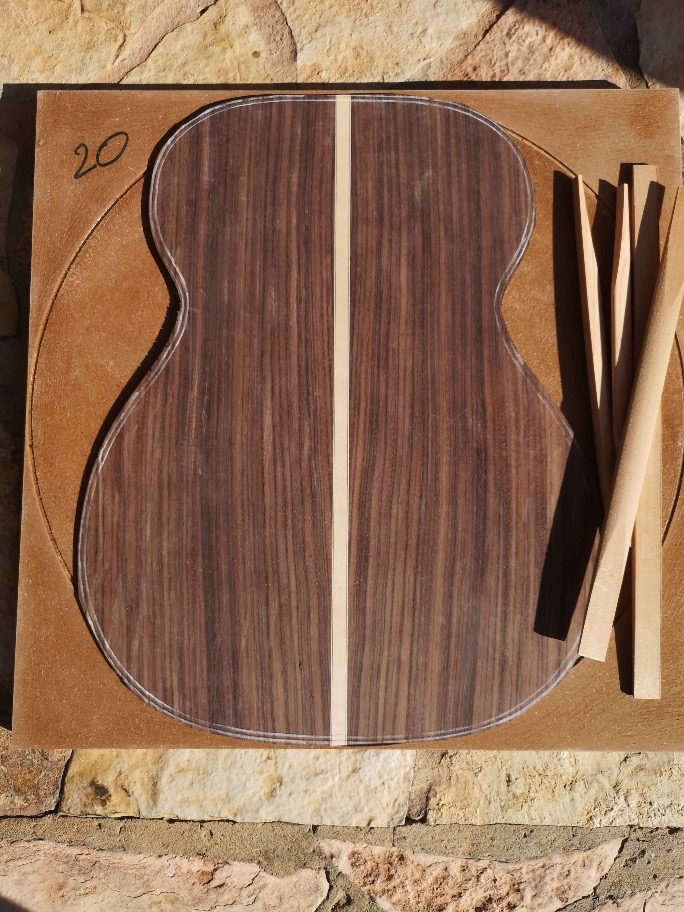

 Το καπάκι είναι έτοιμο από καιρό και σειρά είχαν η πλάτη και τα πλαινά που είναι παλίσανδρος Ινδιών..
για αρχή είχαμε την πλάτη και το καμάρωμα αυτής
με την βοήθεια laser μπήκει και η υπογραφή...

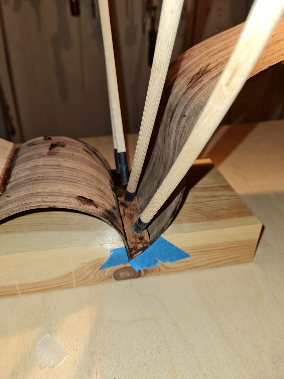

Έπειτα ξεκίνησε το λύγισμα των πλαινών..

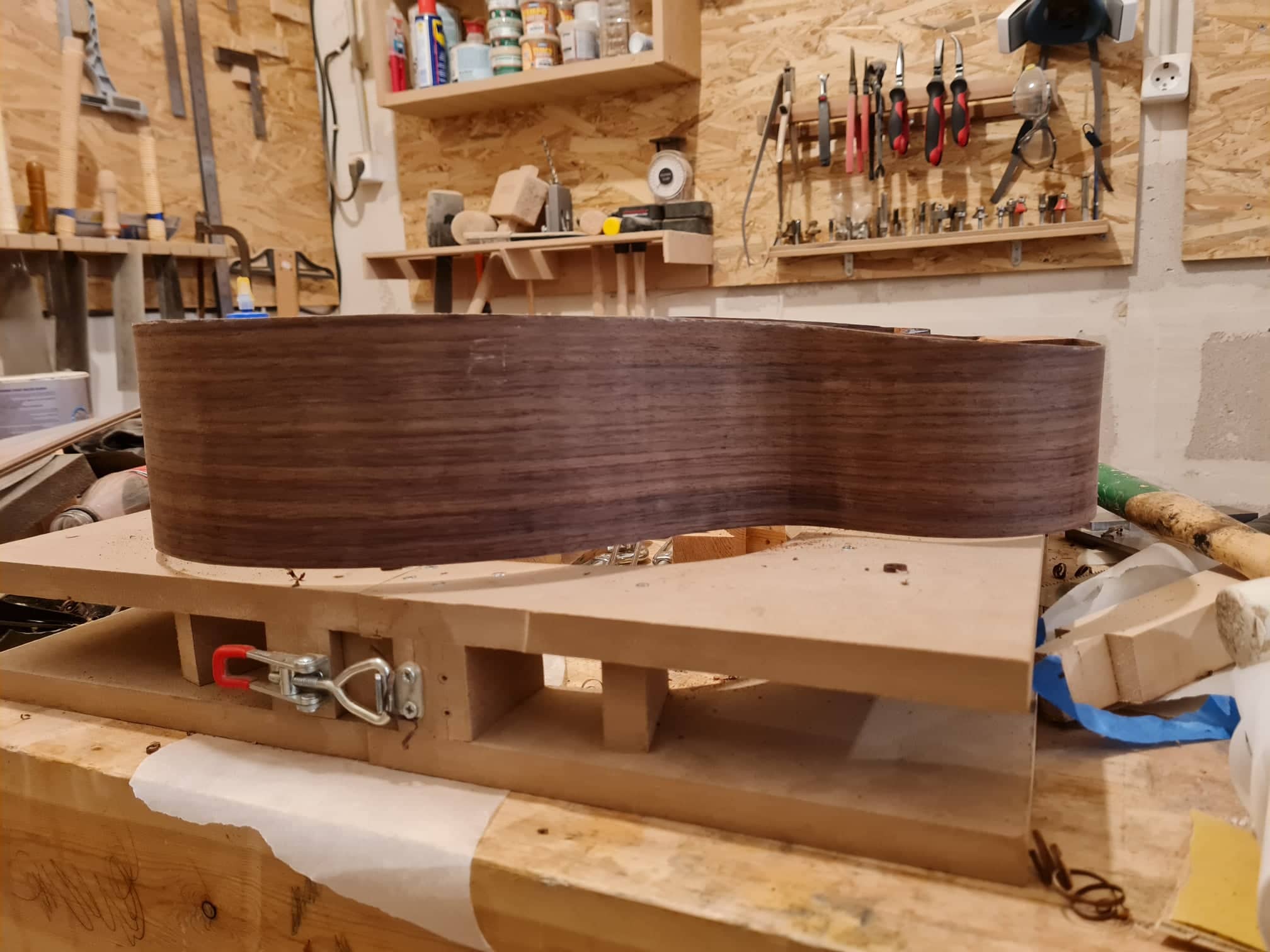

Αφου λυγίστηκε και το cutaway κομμάτι και κολήθηκε στον τάκο ήρθε η ώρα να κολληθούν μεταξύ τους τα δύο κομμάτια του πλαινού με την βοήθεια του πάγκου go bar και ενος κατάλληλα διαμορφωμένου ξύλου για να υποδεχτεί τα δύο κομμάτια μαζϊ με την εσωτέρικη ενίσχυση από μαόνι..
το τελικό αποτέλεσμα ξεκουράζεται στο καλούπι του...

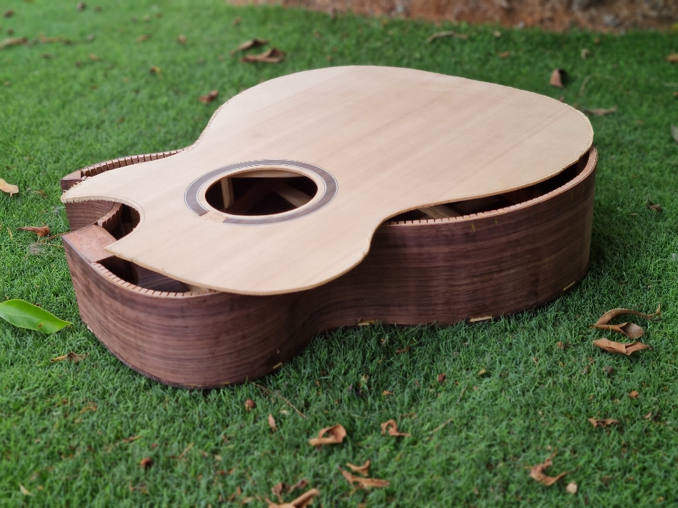

Αφου διαμορφώθηκε το σώμα και κολλήθηκαν οι πατούρες ήρθε η ώρα να αναπνεύσει λίγο οξυγόνο για την απαραίτητη φωτογράφιση..

Πολύ ωραία και καθαρή δουλειά.

Μα τι δουλειά! Η νοικοκυροσύνη έχει "γράψει" στη φωτογραφία.
...και το γρασσίδι περιποιημένο

πλακα μας κανει στεργιο...
αυτη ειναι αστροπιτς απο το σουμπουτεο...

Ευχαριστώ όλους για τα λόγια σας, αλλά εσείς οι δύο την πατήσατε  σε ένα πράμα...
Πλαστικούρα του κερατά η πρασινάδα...  {celebrate018}
