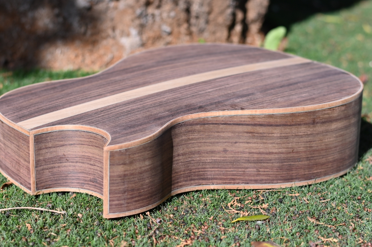

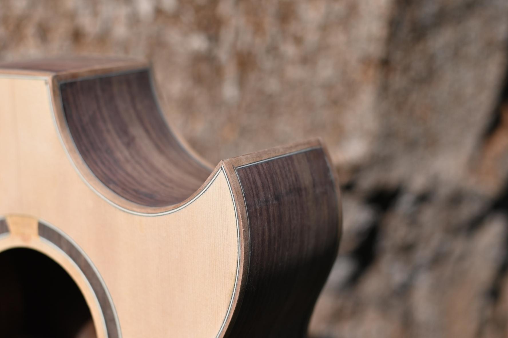

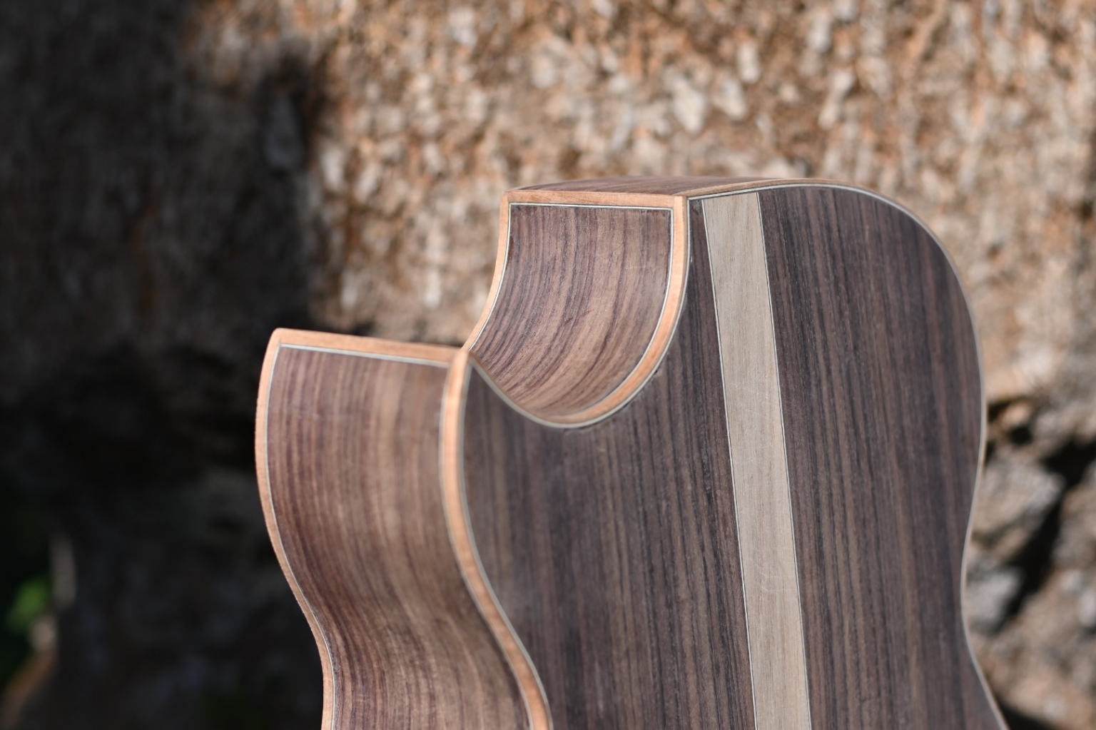

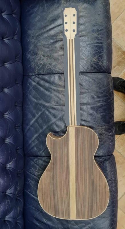

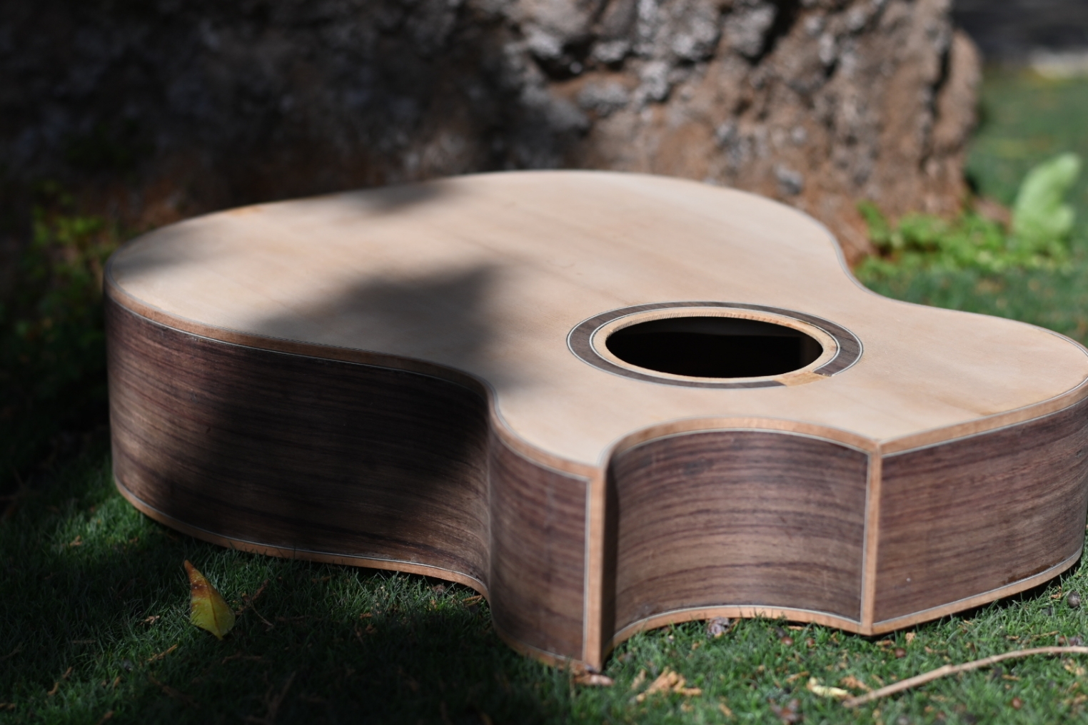

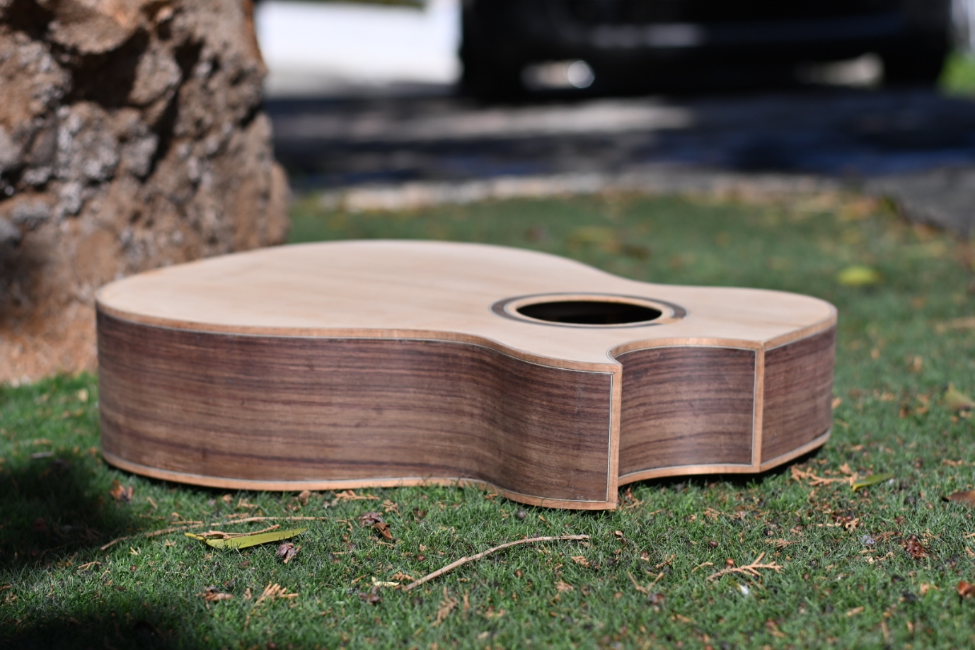

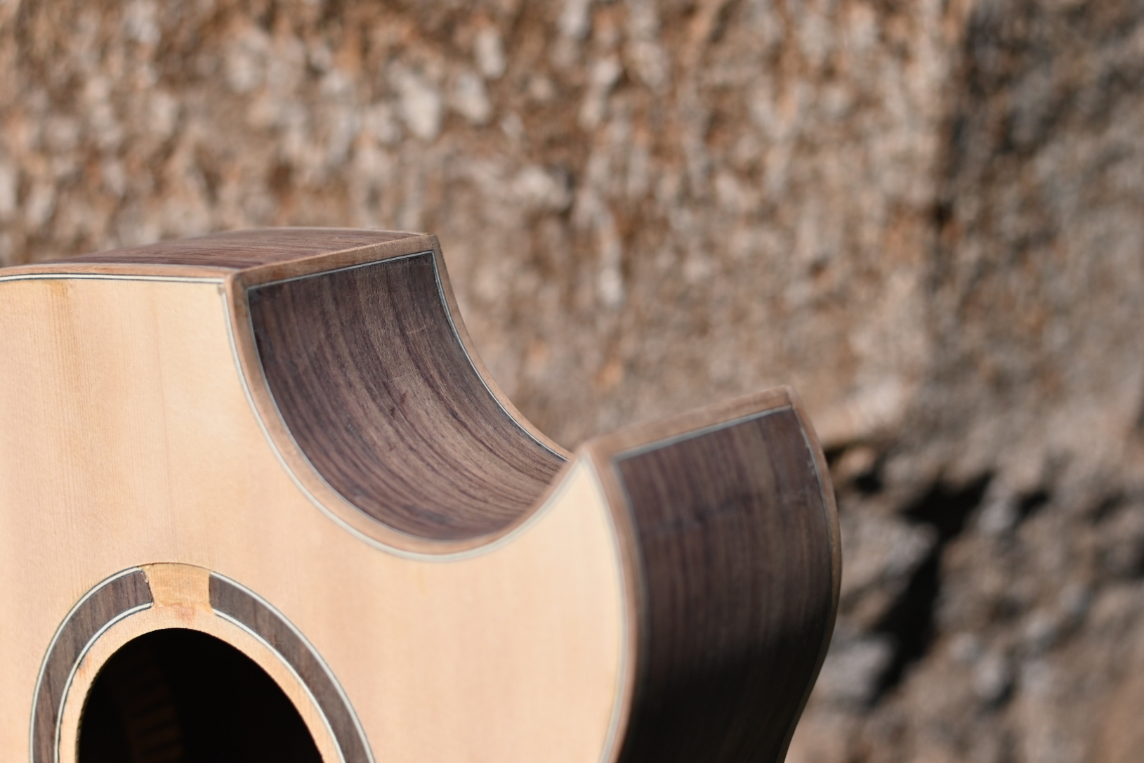

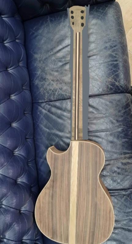

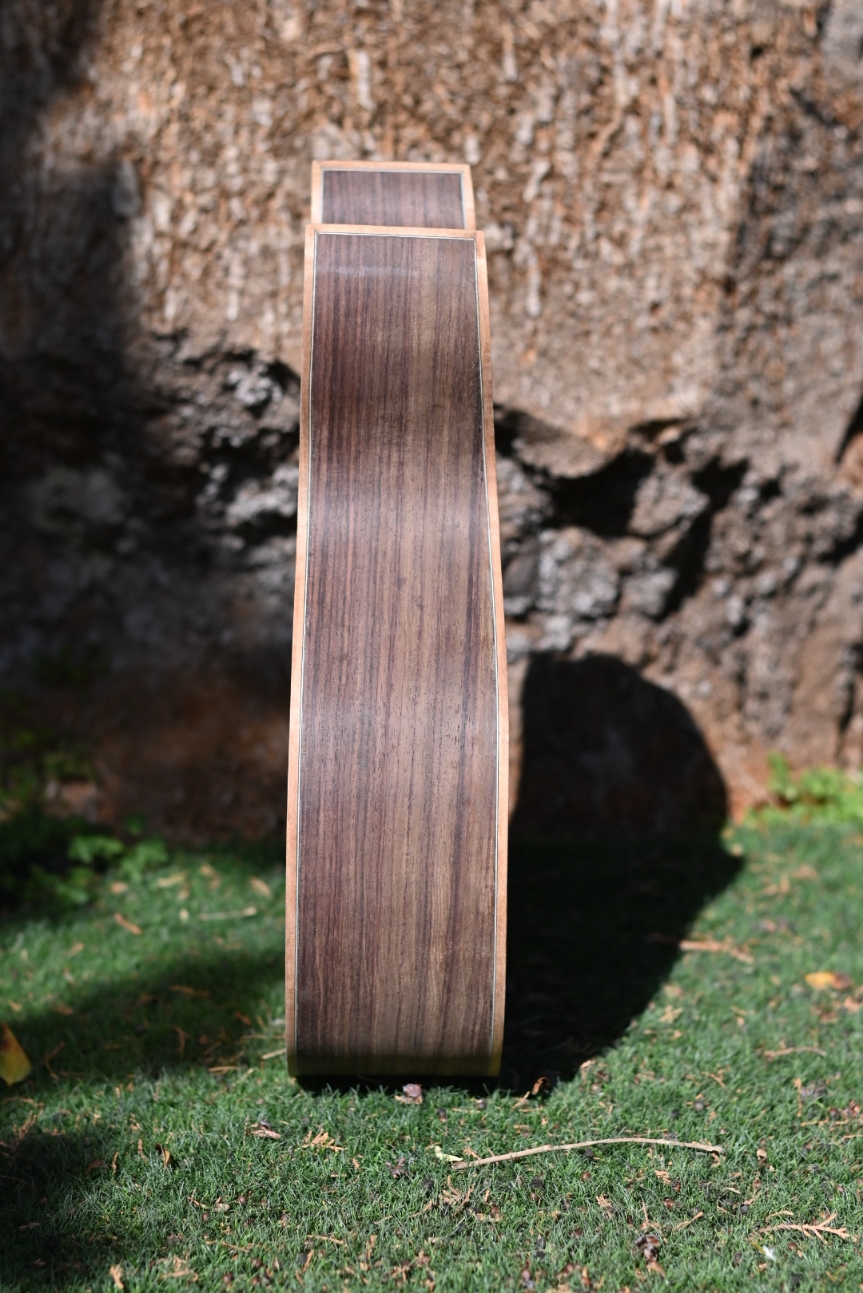

Τελειώσαμε με το φιλετάρισμα. .μετά τα χοντρά τριψίματα ήρθε η ώρα για να πάρει τον αέρα της για την φωτογράφιση της εξέλιξης..
Επομενο στάδιο μπράτσο...ακούω απόψεις ως προς την επιλογή των ξύλων
- Ένα τραγανό μαόνι;

Γιαννη πολυ ομορφη βγηκε. Για το μπρατσο θα προτεινα χρωματικο συνδυασμο στα χρωματα των περιμετρικων φιλετων. Κεντρικα κοντρα παλισανδρος, εξωτερικα ανοιχτοχρωμο ξυλο (ακακια δεν εβαλες στα φιλετα ; ) κα αναμεσα στα δυο ξυλα φιλετο καπλαμα. Καραολο ιδιο με το μπρατσο hadstock παλισανδρο.

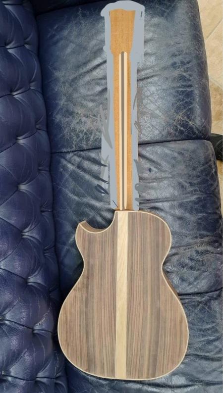

Εκανα τρεις διαφορετικες διαταξεις,η πρώτη με μαόνι και παλλίσανδρο στο κέντρο,η δευτερη με κελεμπέκι και ακακία και η τρίτη με βέγκε...
 Νομίζω πως μου αρέσει περισσότερο το κελεμπέκι..
 Υπάρχει και μία σκέψη για παλλίσανδρο ως βασικό ξύλο και ακακία φιλέτα...
 Δεν συνηθίζεται λόγω βάρους αλλά από την άλλη και το βέγκε ίδιο βάρος έχει πάνω κάτω

« Απάντηση #37 στις: Μαρτίου 05, 2022, 08:15:51 μμ »
Το μαόνι είναι στάνταρ επιλογή. Όμως το κελεμπέκι όσες φορές το χρησιμοποίησα μου άρεσε πολύ! Και στον ήχο νομίζω ότι τονίστικαν τα πρίμα!

Γιάννη από εμφάνιση ψηφίζω το 2ο.

εμενα να πω την αληθεια δεν μου αρεσουν οι 3 κοντρες πισω, δεν ξερω , θα ελεγα οτι μπουζουκιζει.
βεβαια γουστα ειναι αυτα
τη κιθαρα θα την προτιμουσα με μια κοντρα, και απο εκει θα ξεκιναγα:
- η εβενος, οποτε θα ειχα δυο επιλογες για μπρατσο (μαονι κατα προτιμηση η κελεμπεκι σαν 2η επιλογη)
- η το ξυλο των φιλετων, (παλι με δυο επιλογες στο μπρατσο, αυτη τη φορα ομως θα εβλεπα και το κοντραστ-αν ειναι κοντα με το μαονενιο μπρατσο, θα πηγαινα στο κελεμπεκι)

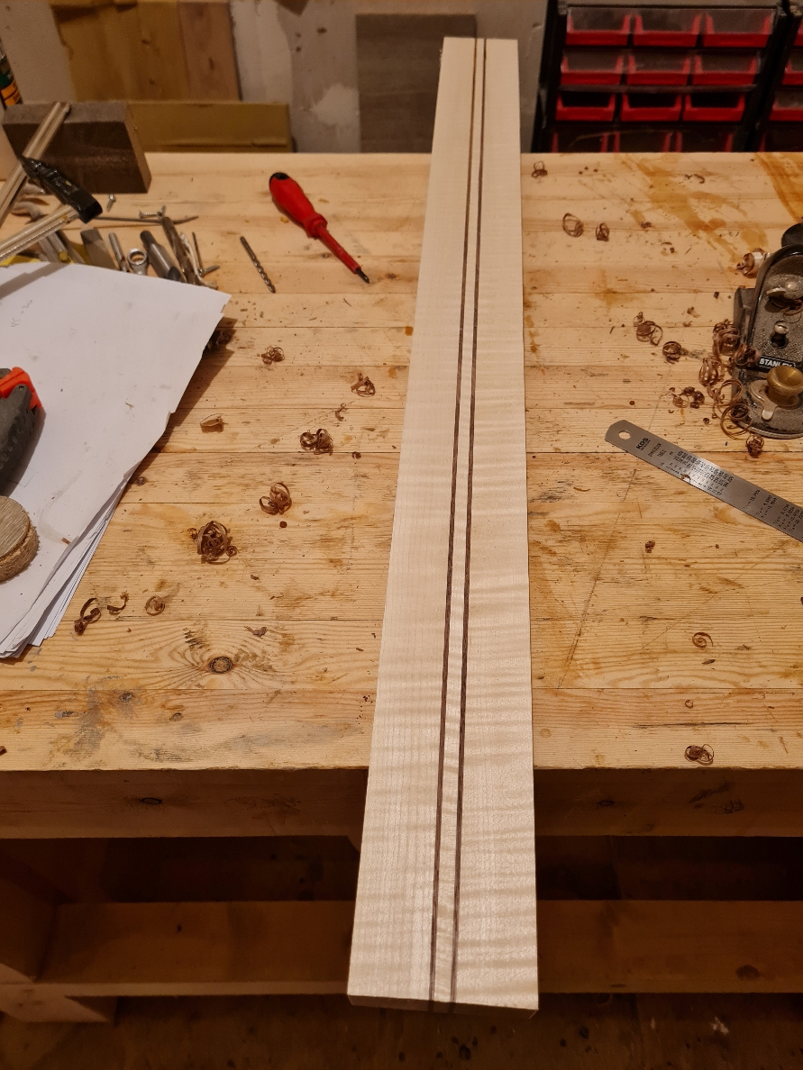

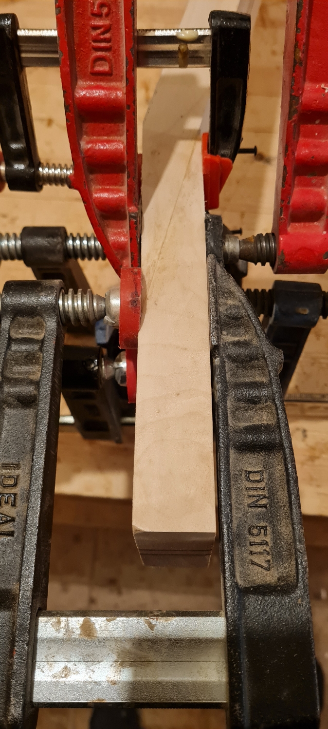

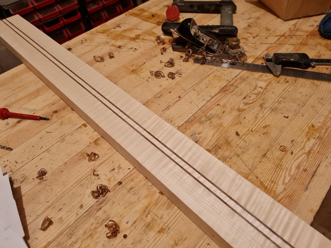

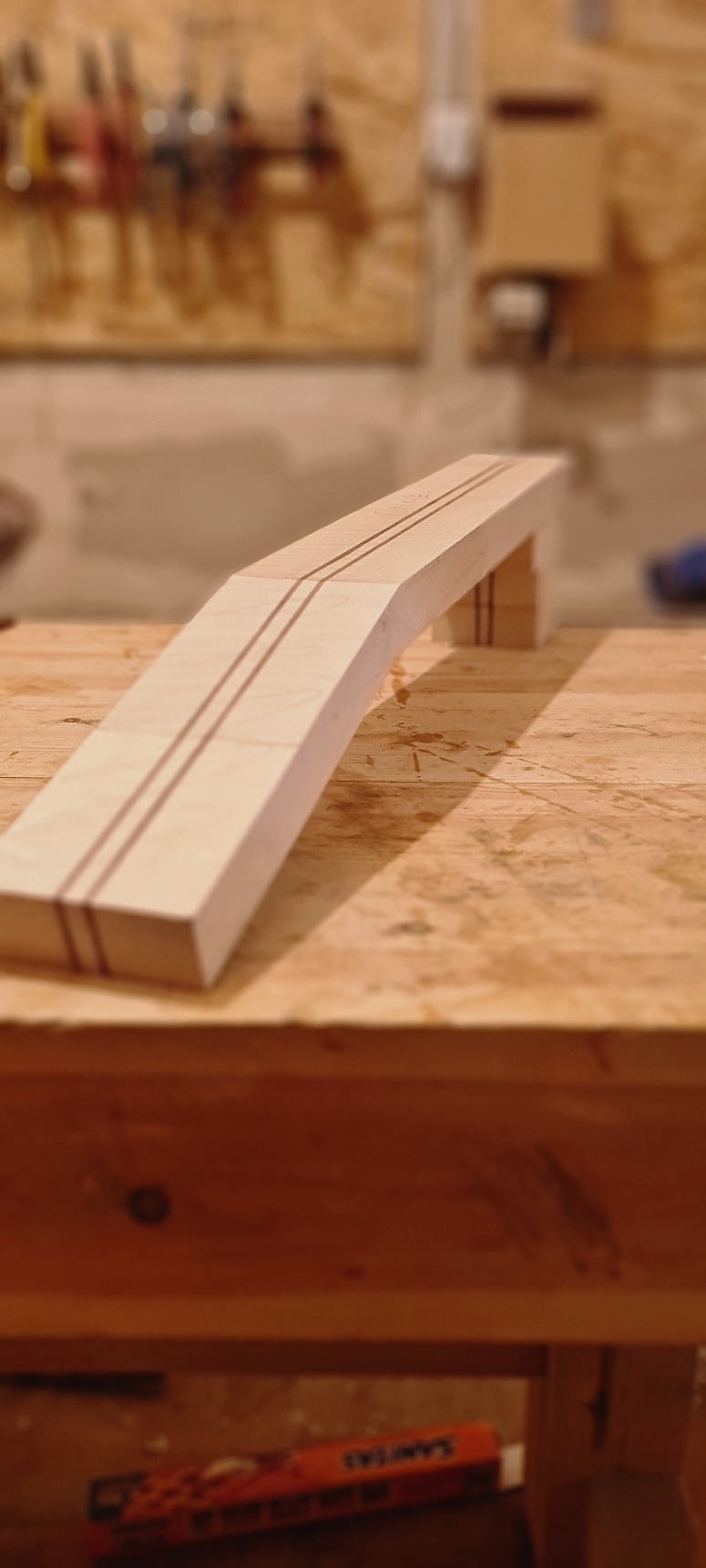

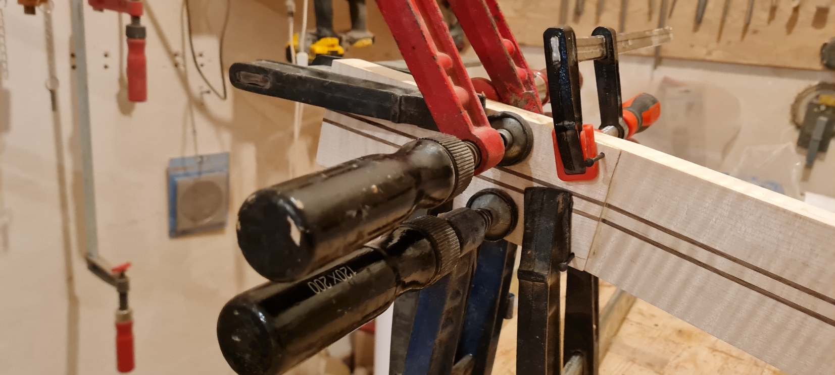

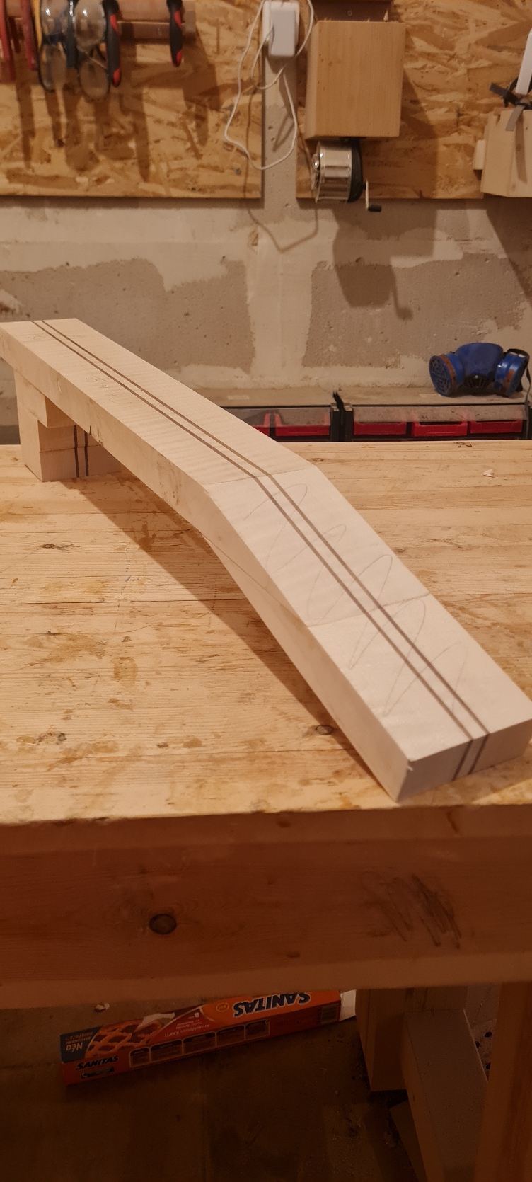

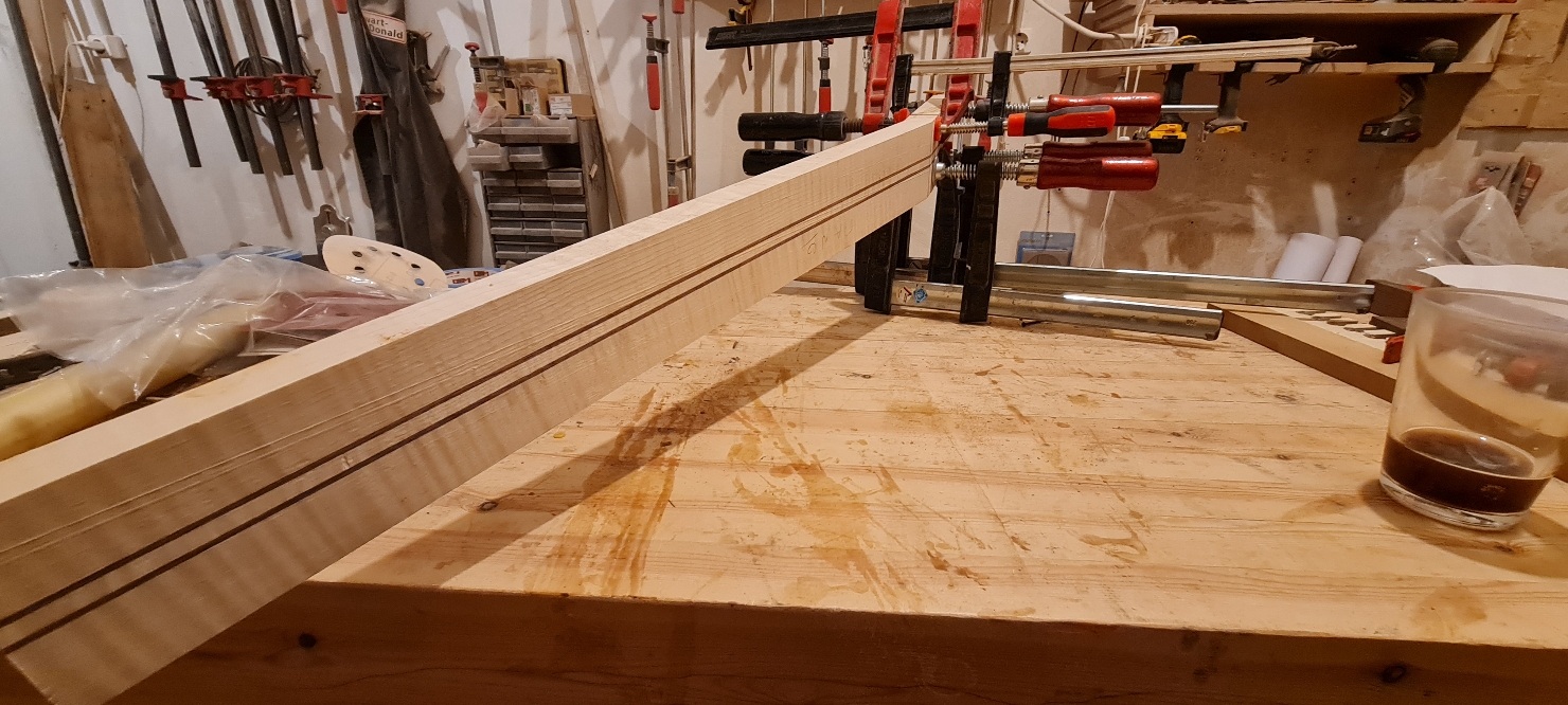

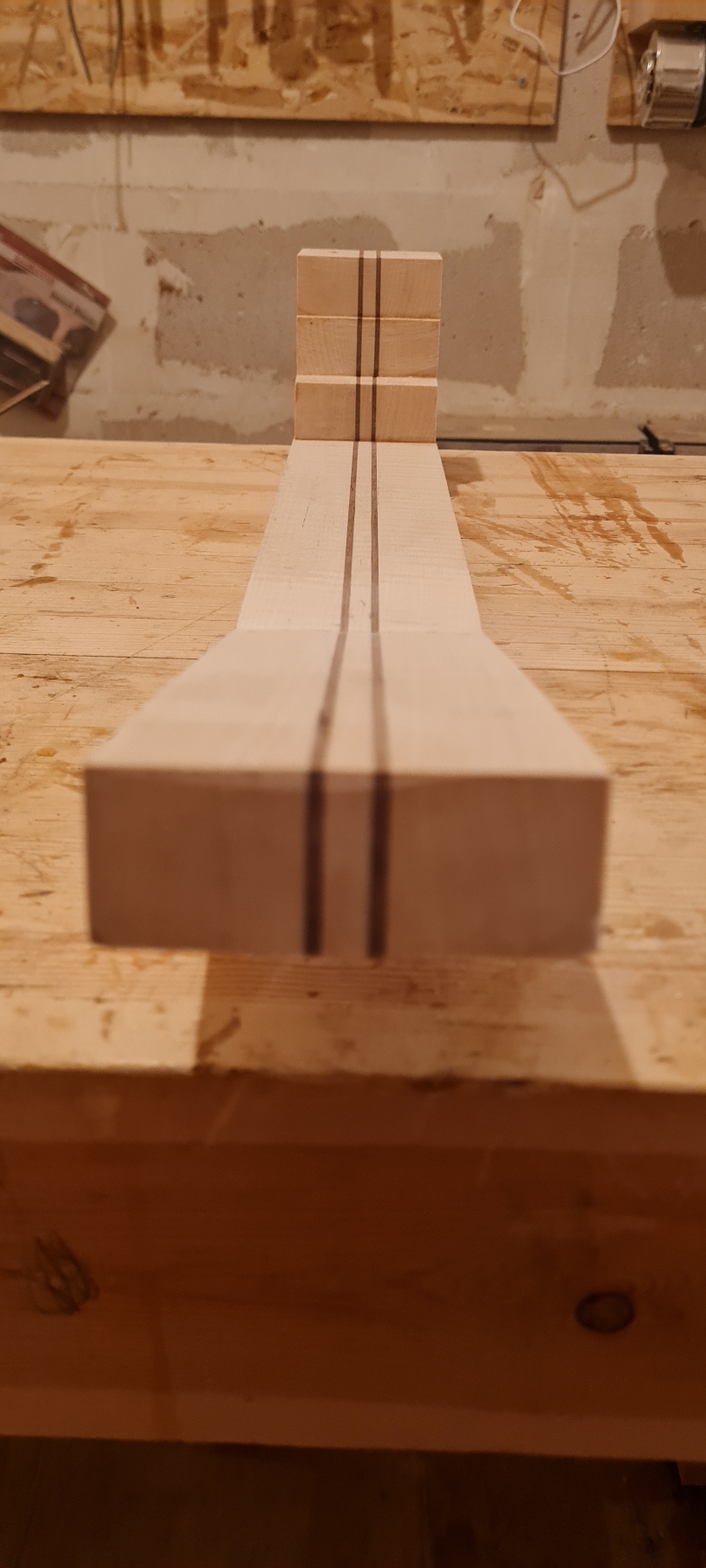

Έπειτα απο τις ομορφιές που είδαμε στην έκθεση ζήλεψα και συνέχισα με την κατασκευή του μπράτσου.
Σαντουιτς από κελεμπεκι-έβενο-κελεμπέκι-έβενο-κελεμπέκι...
Μετά ήρθε η ώρα του headstock...αφού κόπηκε το φαλτσο κολληθηκε βαζοντας οδηγους καρφάκια για να μην φυγει απο την θέση του,και χάσουμε την ευθυγράμμιση των ξύλων..
 Όλα πήγαν ομαλά χωρίς απρόοπτα..

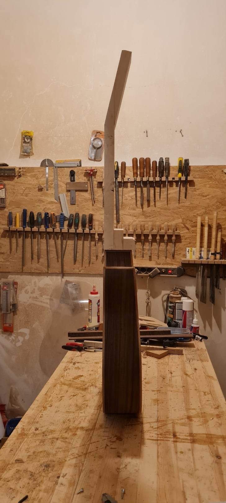

Κολληθηκε και ο τάκος του μπράτσου και προχωράμε...
Επόμενη στάση truss rod!

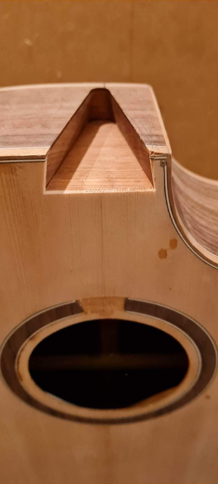

« Απάντηση #44 στις: Νοεμβρίου 19, 2022, 06:58:09 μμ »

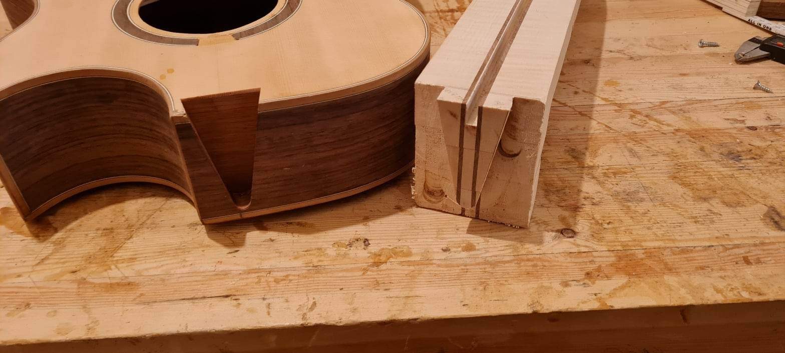

και μετά χελιδονοουρά…
αφού ίδρωσα μέχρι να το πάρω απόφαση να ξεκινήσω το ρούτερ , εν τέλει όλα κύλησαν ομαλά με πολύ καλή εφαρμογή και την απαιτούμενη κλίση στο μπράτσο…
