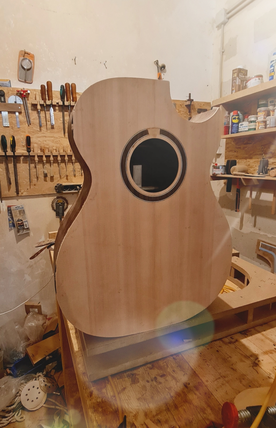

« Απάντηση #15 στις: Μαΐου 30, 2021, 08:27:51 μμ »
Ομορφιές! Γειά σου Γιάννη!
Την ενίσχυση στην πλάτη την βλέπω ''ενισχυμένη'' ή εμένα μου φαίνεται.
Σε κάποια σχέδια της LMI έχω κι εγώ δει τα ενισχυμένα καμάρια. Νομίζω όμως ότι δεν χρειάζονται.

« Απάντηση #16 στις: Μαΐου 31, 2021, 09:15:25 πμ »
Είναι λίγο ενισχυμένη,αλλά χρησιμοποιείται αρκετά αυτό το καμάρωμα..Η νεκροψία θα δείξει

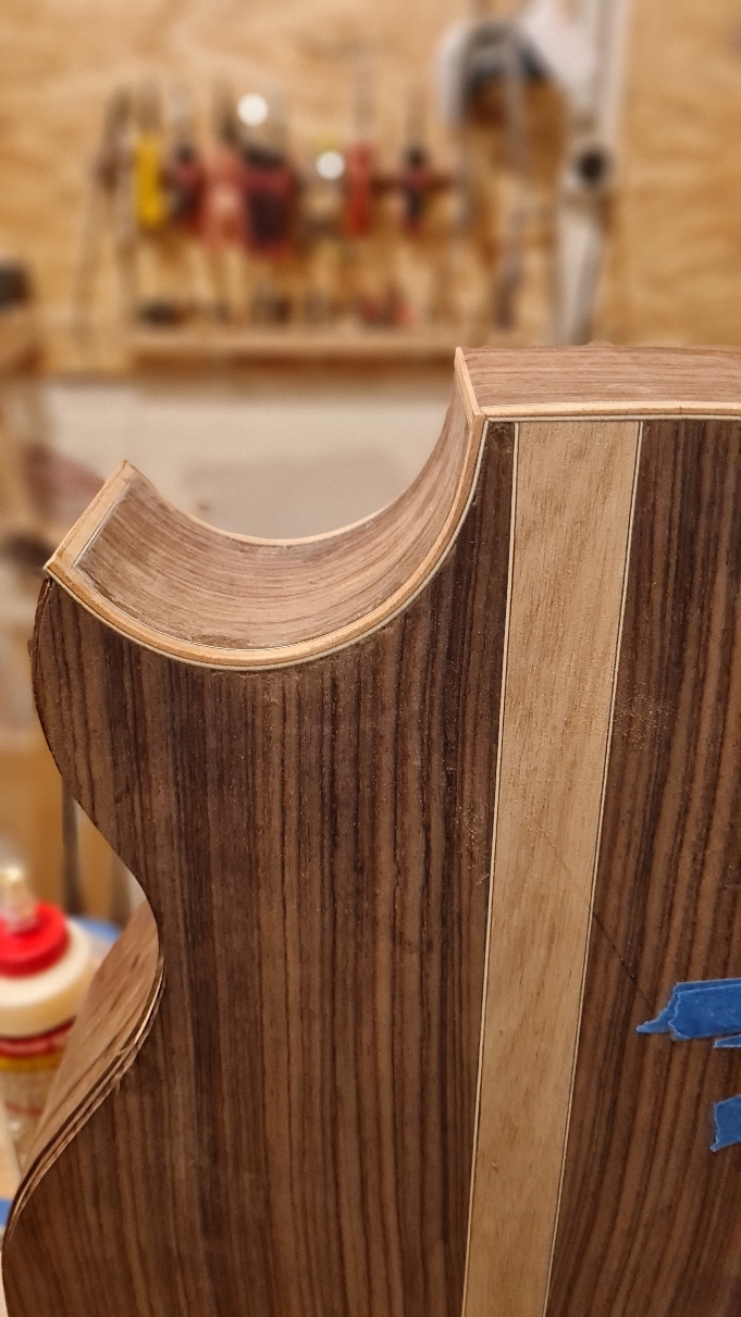

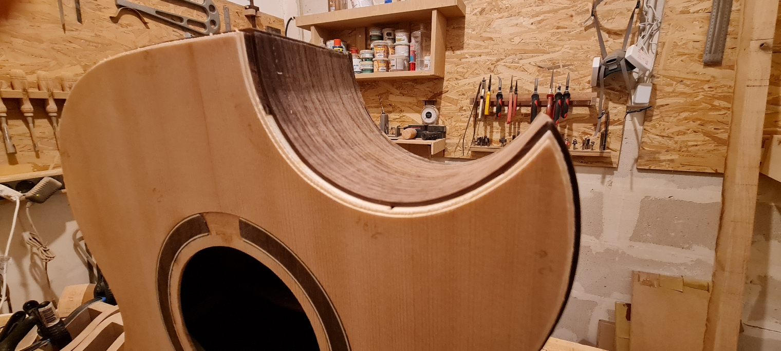

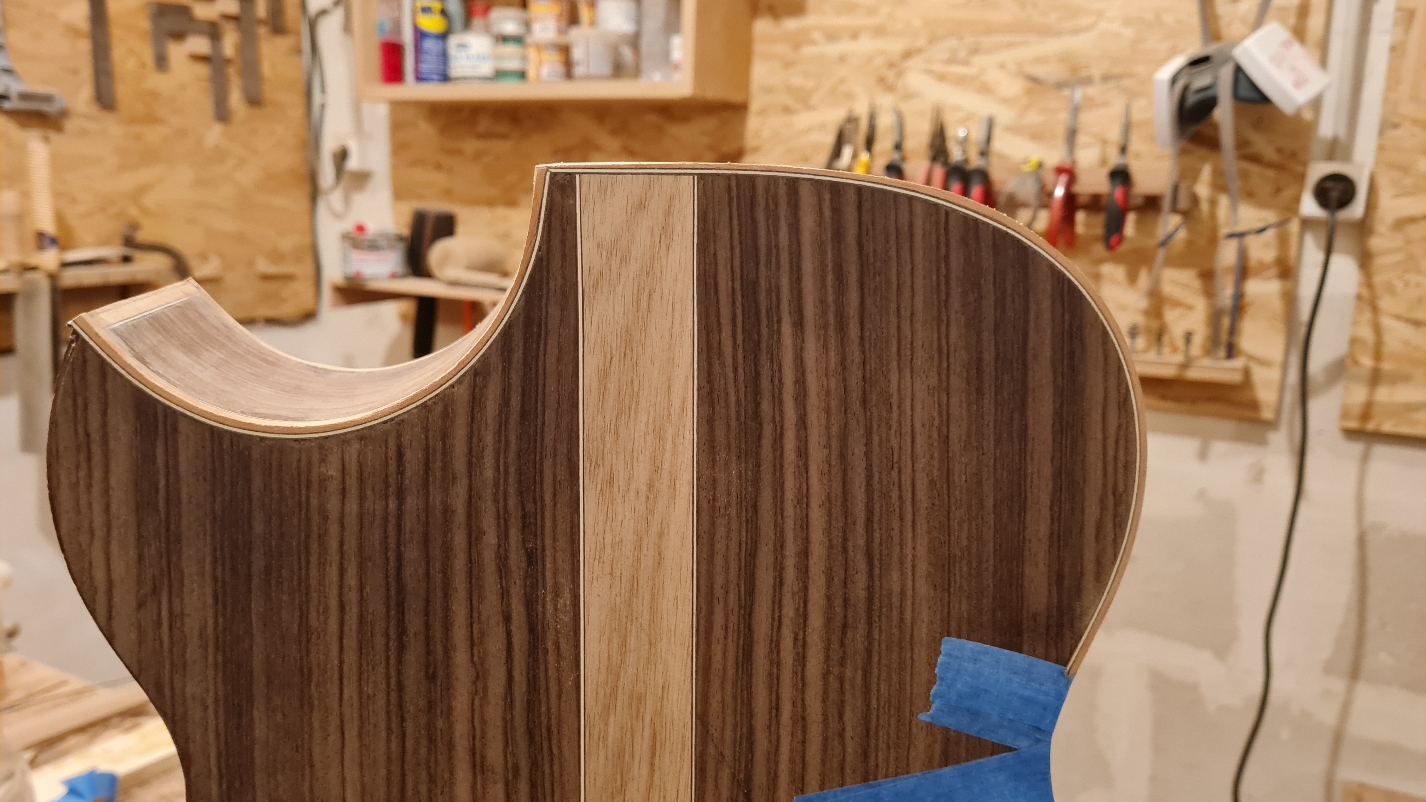

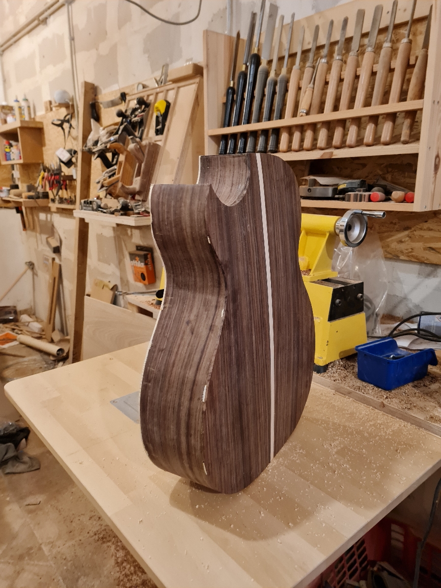

« Απάντηση #21 στις: Φεβρουαρίου 05, 2022, 09:14:53 μμ »
Καλησπέρα ομάδα!

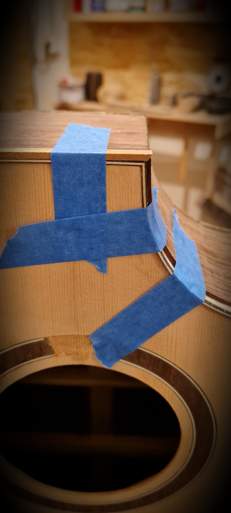

Έπειτα από πολύ καιρό που παρακολουθούσα σιωπηλά τις ομορφιές σας,βρέθηκε επιτέλους χρόνος να κατέβω στο εργαστήρι και να ασχοληθώ με την cutaway κιθάρα που κατασκευάζω...
 Αφού κολλήθηκε και το καπάκι έκλεισε το σώμα και σκάφτηκαν οι θέσεις για τα φιλετάκια...
 Έπειτα από σκέψη τελικά κατέληξα σε φιλέτο ακακίας που δένει αρμονικά με τον παλίσανδρο αλλά αυτό σημαίνει πως θα πρέπει να σκάψω ξανά την πλάτη για να άλλαξω το φιλέτο από κελεμπέκι με ακακία...
 Τι να κάνουμε... C'est la vie :victory:

Ευχαριστώ πολύ παιδιά...Αν υπάρξει χρόνος το ΣΚ θα τελειώσουμε με το φιλετάρισμα και προχωράμε στο μπράτσο
Απ: Ακουστικη κιθάρα cutaway OM14

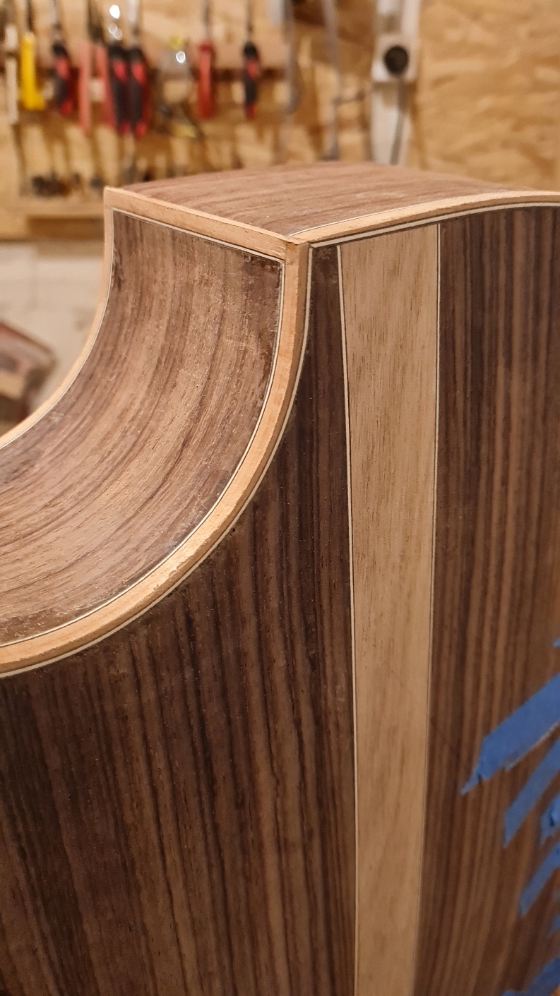

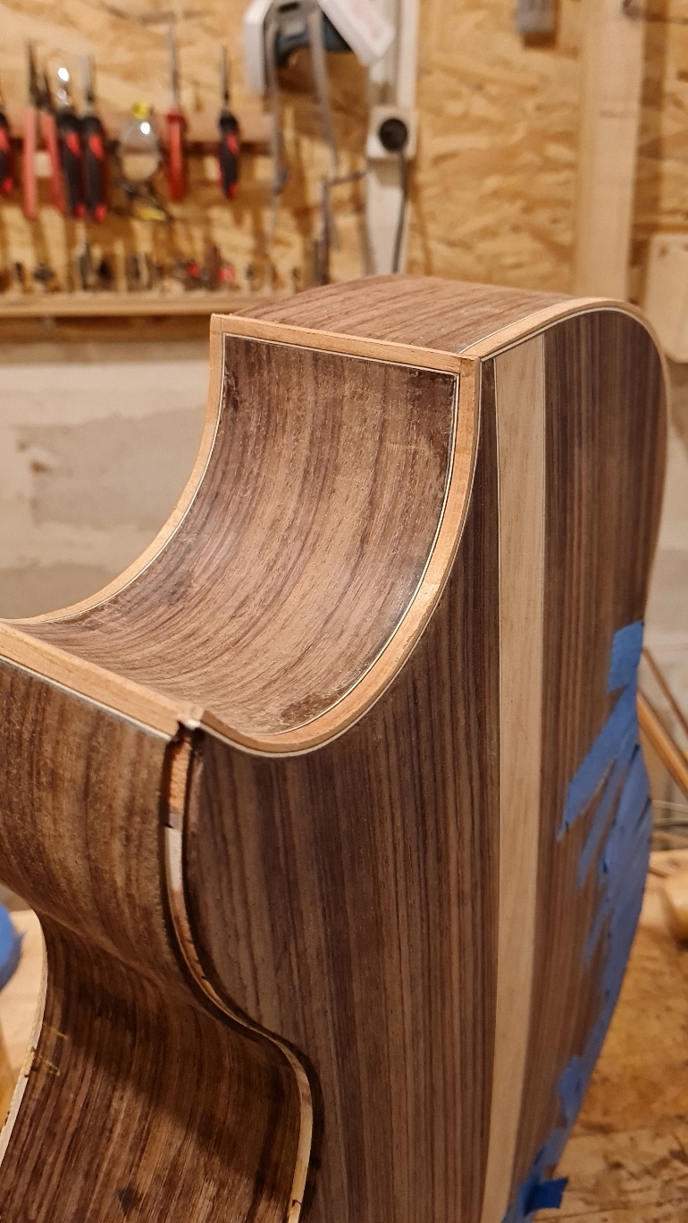

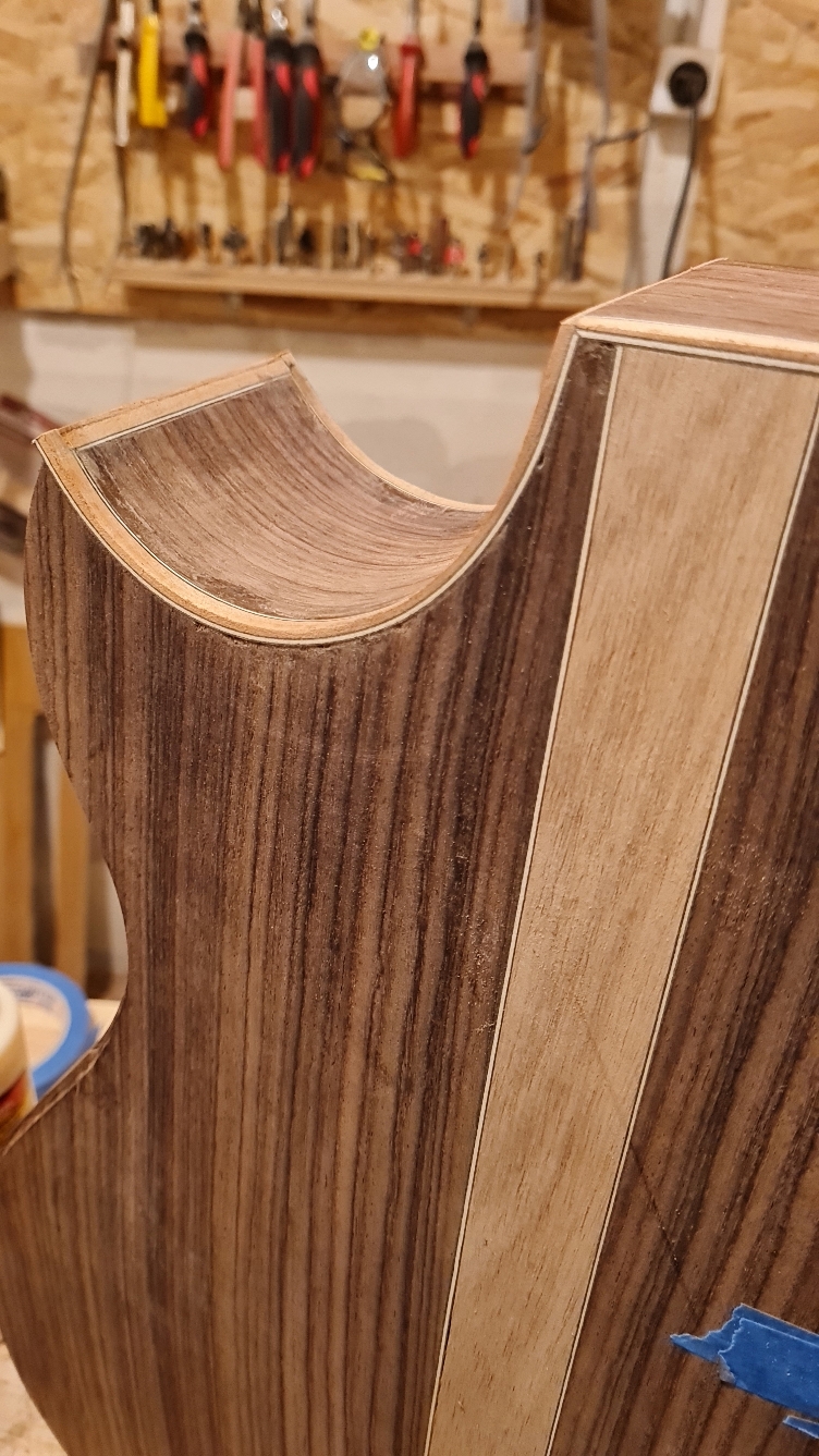

« Απάντηση #28 στις: Φεβρουαρίου 21, 2022, 06:07:00 μμ »
Αφού αλλαξα το κεντρικό φιλέτο στην πλάτη με μία ακακία ξεκίνησε το φιλετάρισμα και ομολογώ πως πάει αρκετά ομαλά αν και το cutaway με φόβιζε..θα ακολουθήσει αναλυτικό φωτογραφικό υλικό όταν ολοκληρωθεί η διαδικασία και τριφτούν όλα...
