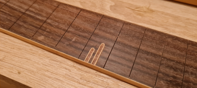

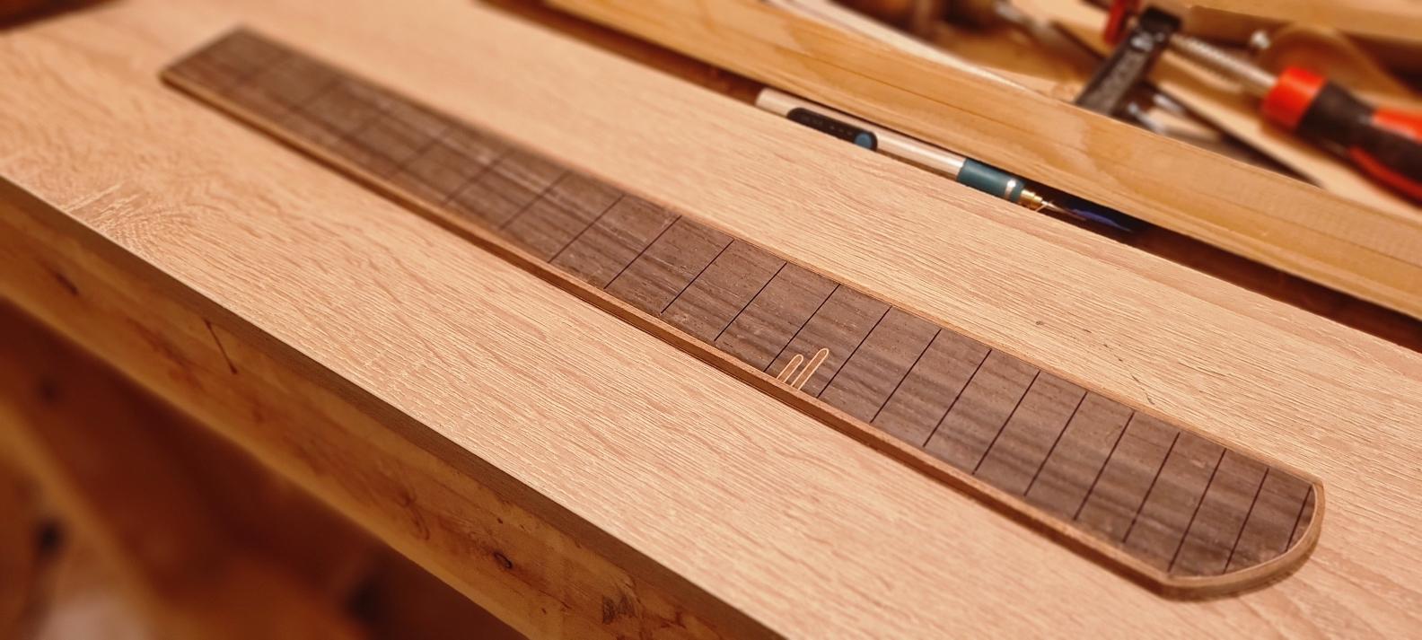

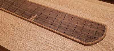

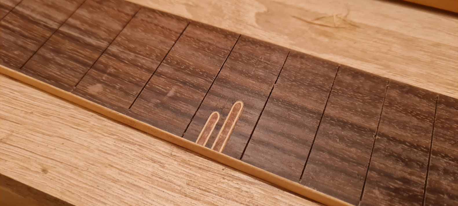

Προχωράμε αργά αργά.. Χαρακτηκαν τα ταστα,κοπηκε η παλίσανδρη ταστιερα και μπήκε ένα λιτό inlay από ακακία στο 12ο τάστο...
Απ: Ακουστικη κιθάρα cutaway OM14
« Απάντηση #63 στις: Ιουνίου 02, 2023, 05:15:07 πμ »
Πολύ ωραία δουλειά Γιάννη, κ ιδιαίτερο το σημάδι.
Πώς είναι κ πως το έβαλες δε κατάλαβα.
Είναι ξυλάκι σα καπλαμας; Η σκαλισες  κ έβαλες μονο περιμετρικά  σαν οδοντογλυφίδα;
« Απάντηση #64 στις: Ιουνίου 02, 2023, 10:09:55 πμ »
Καλημέρα Στελάκο!
Είναι φιλέτο ακακιας απο αυτά που μπηκαν στο σωμα της κιθαρας 2mm παχος με καπλαμα κελεμπεκι 0.6 επενδυση γυρω - γυρω..
Εχει σκαφτει αυλακι 3mm βαθος στην ταστιερα και μπηκε
« Απάντηση #65 στις: Ιουνίου 02, 2023, 11:45:14 πμ »
 :13:
Καταπληκτικ!

« Απάντηση #66 στις: Ιουνίου 02, 2023, 12:31:42 μμ »
Ιδιαίτερη λεπτομέρεια Γιάννη.
Είναι ωραίο να βάζει ο κάθενας κατασκευαστής το δικό του χαρακτηριστικό.

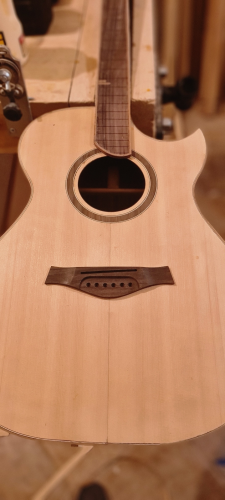

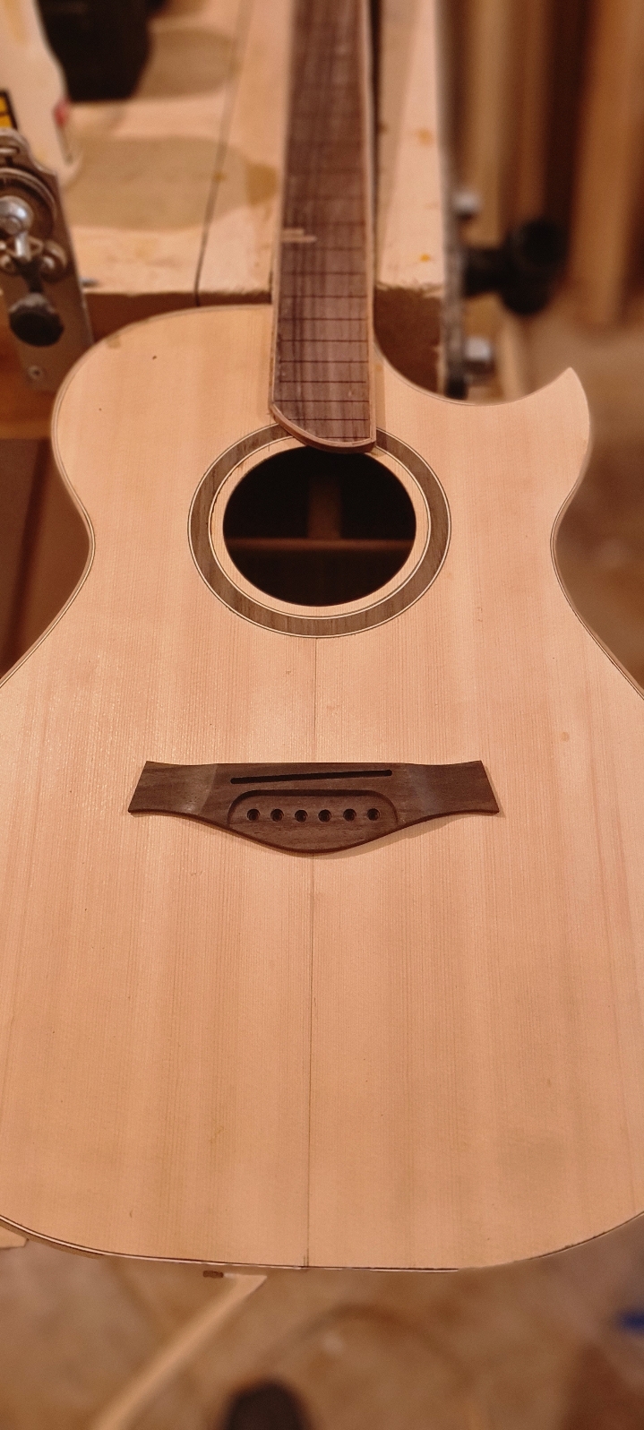

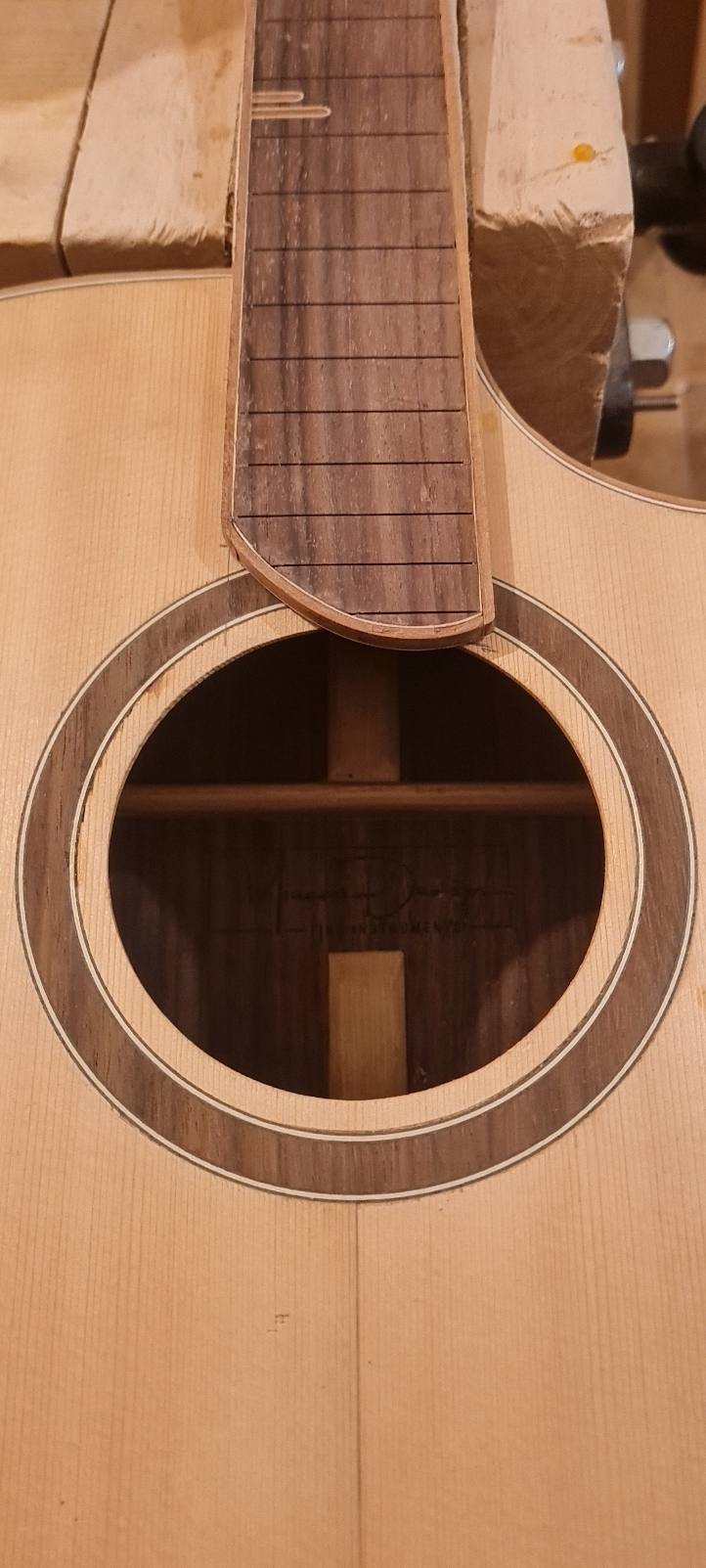

Επίσης ήθελα να σε ρωτήσω, τι έχεις βάλει στην απόληξη των γκοου μπαρ
« Απάντηση #68 στις: Ιουνίου 02, 2023, 05:34:49 μμ »
Φελό και μονωτική ταινία
Άχαστη συνταγή

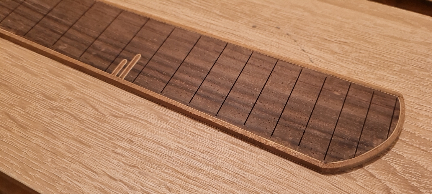

Ετοιμη η ταστιέρα..Νομίζω θα δέσει καλά με το όργανο...
« Απάντηση #70 στις: Ιουνίου 04, 2023, 12:33:04 μμ »
Πω πω Γιάννη,ούτε η μπι Εντ ο να σου να, σε όλα όσα φτιάχνεις....
