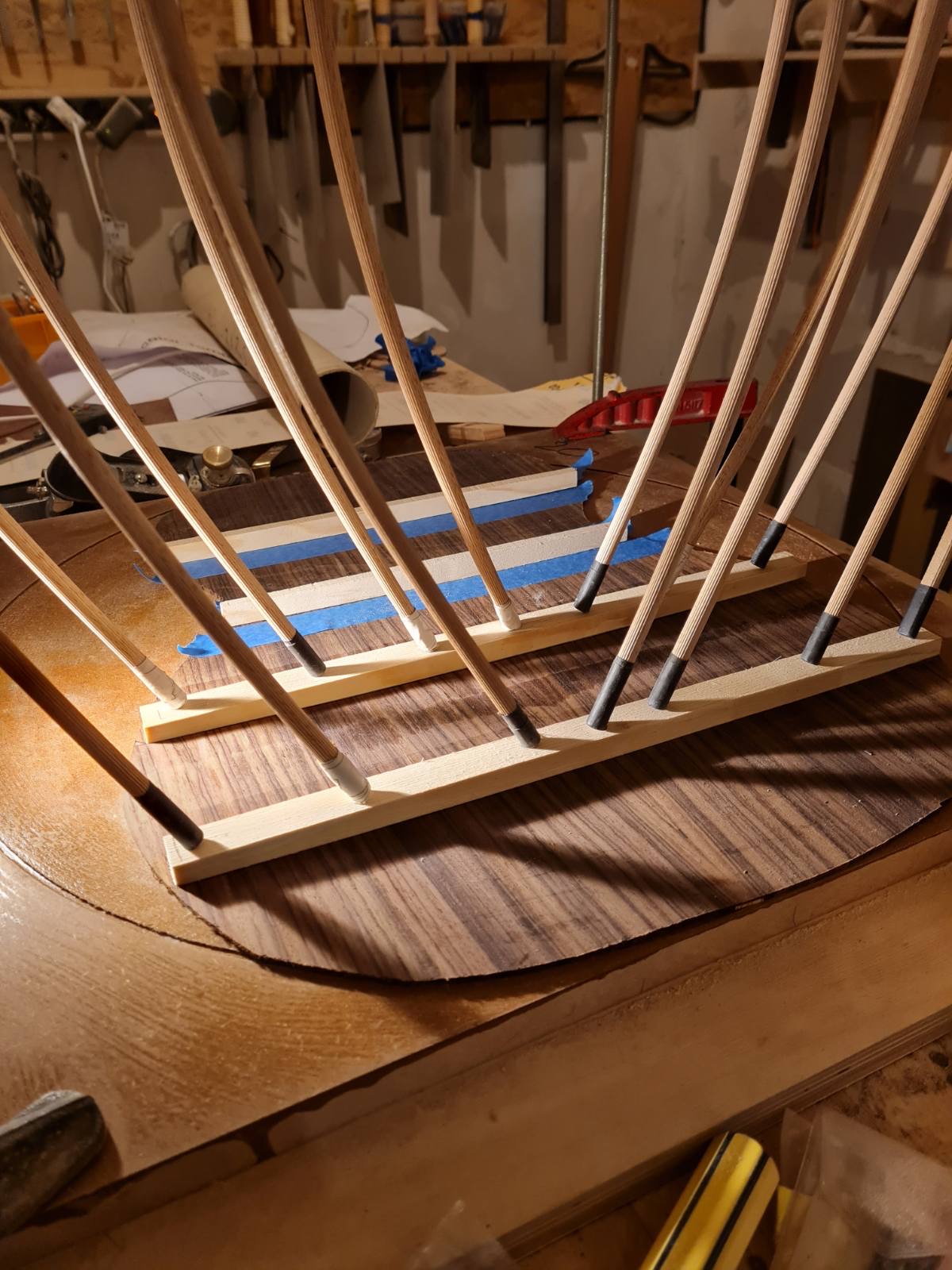

 Έπειτα από καιρό και ελέω τηλεργαςίας βρήκα χρόνο να κατέβω στο εργαστήρι μου για την κατασκευή μιας cutaway ακουστικής κιθάρας..
 Το καπάκι είναι έτοιμο από καιρό και σειρά είχαν η πλάτη και τα πλαινά που είναι παλίσανδρος Ινδιών..
για αρχή είχαμε την πλάτη και το καμάρωμα αυτής
με την βοήθεια laser μπήκει και η υπογραφή...

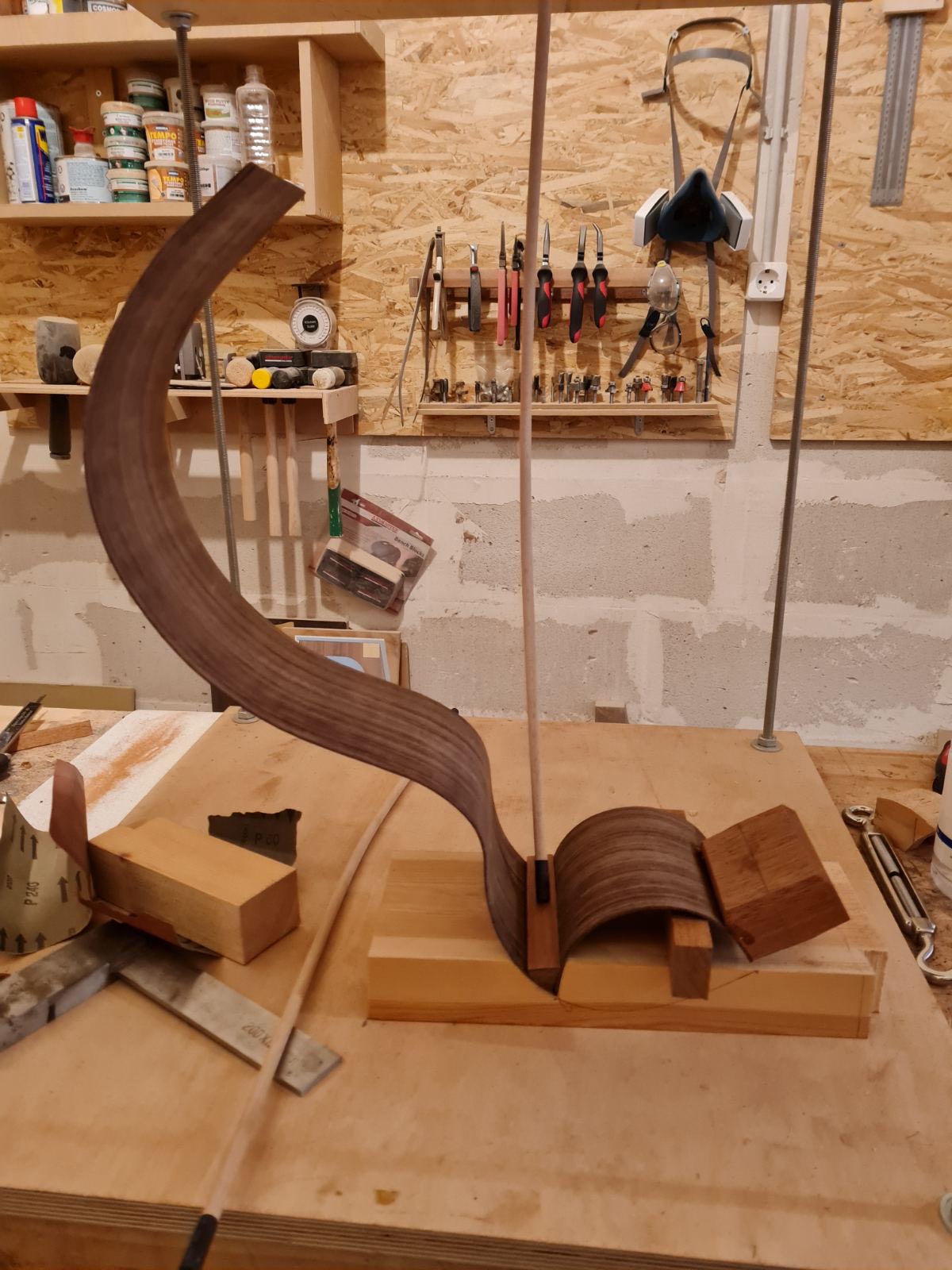

Έπειτα ξεκίνησε το λύγισμα των πλαινών..
Αφου λυγίστηκε και το cutaway κομμάτι και κολήθηκε στον τάκο ήρθε η ώρα να κολληθούν μεταξύ τους τα δύο κομμάτια του πλαινού με την βοήθεια του πάγκου go bar και ενος κατάλληλα διαμορφωμένου ξύλου για να υποδεχτεί τα δύο κομμάτια μαζϊ με την εσωτέρικη ενίσχυση από μαόνι..

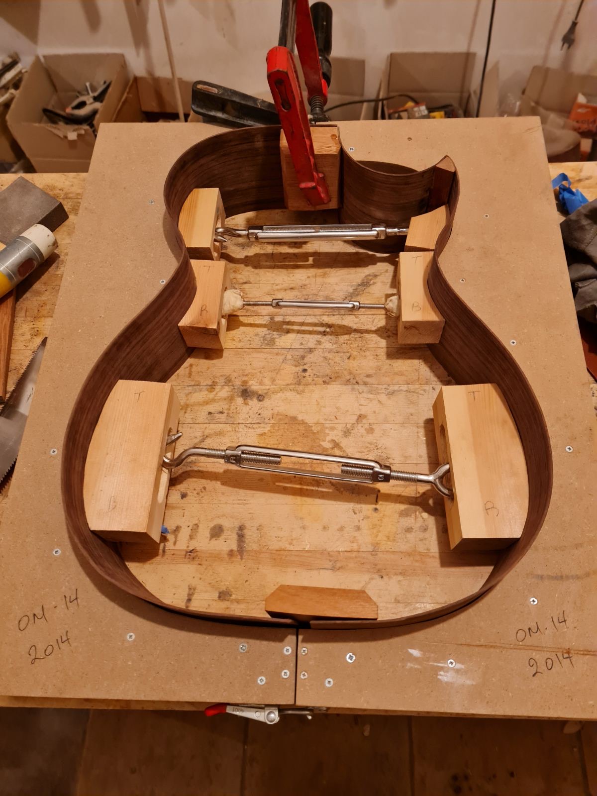

« Απάντηση #5 στις: Μαΐου 06, 2021, 01:58:08 μμ »
Θενκ γιου γκαϊς!
Κολλήθηκαν οι τάκοι και διαμορφώνεται η καμπύλη του σώματος...

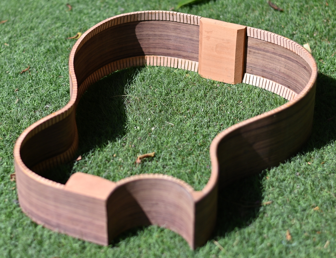

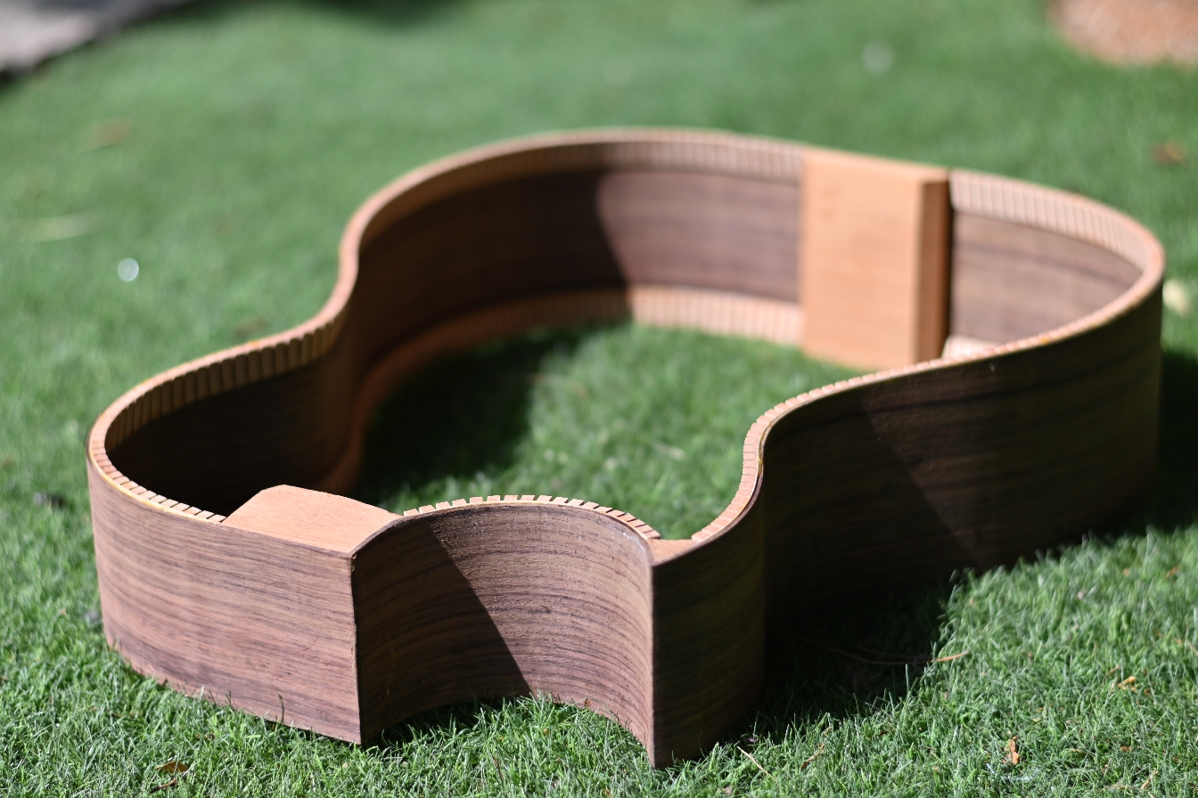

Αφου διαμορφώθηκε το σώμα και κολλήθηκαν οι πατούρες ήρθε η ώρα να αναπνεύσει λίγο οξυγόνο για την απαραίτητη φωτογράφιση..

« Απάντηση #7 στις: Μαΐου 12, 2021, 01:21:37 μμ »
Πολύ ωραία και καθαρή δουλειά.

« Απάντηση #9 στις: Μαΐου 12, 2021, 04:47:00 μμ »
Μα τι δουλειά! Η νοικοκυροσύνη έχει "γράψει" στη φωτογραφία.

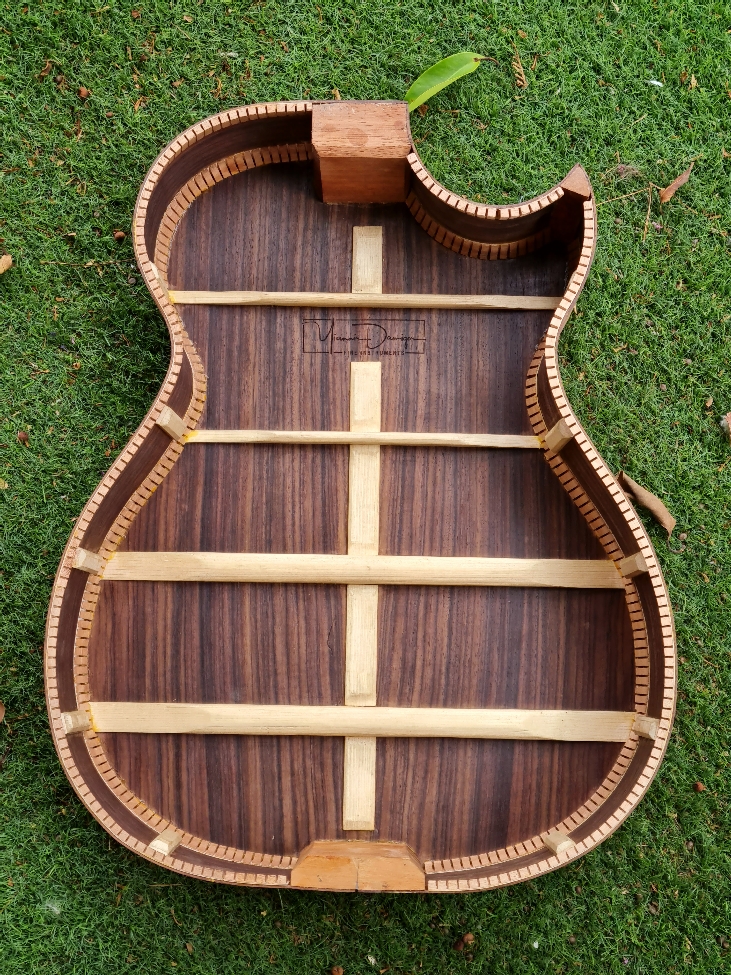

« Απάντηση #13 στις: Μαΐου 30, 2021, 04:44:27 μμ »
Κολλήθηκε η πλάτη με τα πλαινά,και περάστηκε εσωτερικα το σώμα ενα χεράκι danish oil για προστασία και μόνωση...

« Απάντηση #14 στις: Μαΐου 30, 2021, 05:31:09 μμ »
Όμορφη γίνεται Γιάννη. Ζηλευτή.
Την ενίσχυση στην πλάτη την βλέπω ''ενισχυμένη'' ή εμένα μου φαίνεται.
