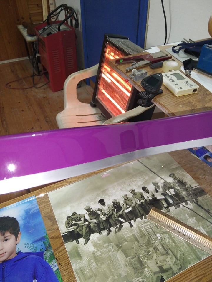

Το ακρυλικό βερνίκι ειναι το καλύτερο για αυτή τη περίπτωση γιατί δένει και με το ξύλο και με το μέταλλο
Έχει μια ελαστικότητα ιδανική, δε νομίζω να υπάρχει κάτι καλύτερο για τη περίπτωση σου {celebrate014}
εκανα τεστ σε τουλαχιστον 3 κομματια αλουμινιο.Οταν στεγνωσε το βερνικι λυγισα το κομματι και δυο και τρεις φορες.Το βερνικι για ξυλα σπαει στην δευτερη φορα.Αυτο αντεχει γιατι λεει ο φανοποιος μου οτι εχει ελαστικοτητες τρομερες να αντεχει ηλιο,  να αντεχει κρυο κλπ.

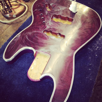

« Απάντηση #91 στις: Μαρτίου 08, 2021, 08:06:53 μμ »

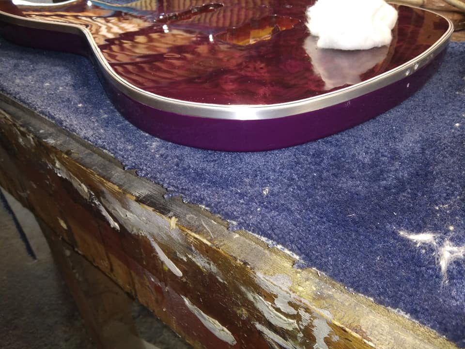

συνεχιζω λιγο διαφορετικα απ οτι ειχα σχεδιασει.Τελικα το περιμετρικο αλουμινιο δειχνει πιο αρχοντικο σε ματ.Οταν λεμε ματ εννοουμε οτι τριφτηκε με νερο και νουμερο 1000 .Και το βερνικι θα πιασει καλυτερα και τριβεις και το δοντακι του χρωματος και ολα οκ.Ασε που γυαλιστερο σαν καθρεπτης δημιουργουσε οφθαλμαπατες αναλλογα την γωνια που κοιτουσες

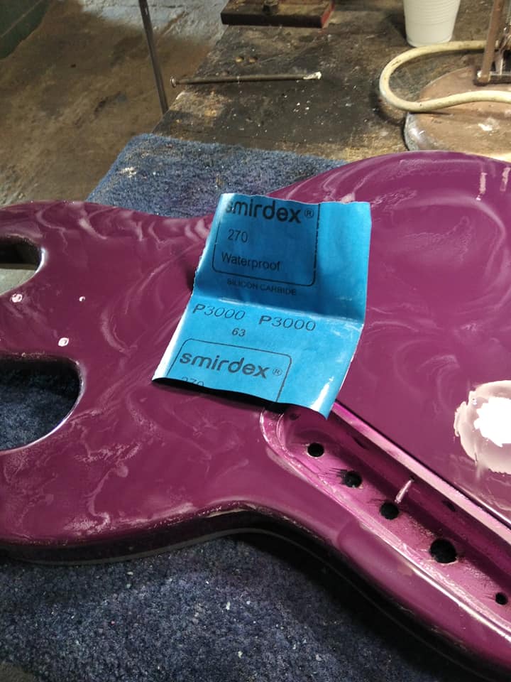

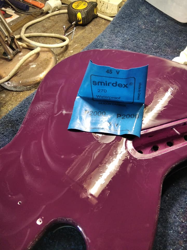

« Απάντηση #95 στις: Μαρτίου 09, 2021, 07:15:26 μμ »

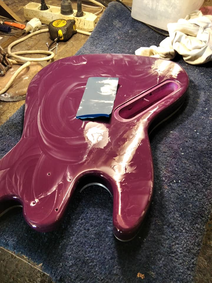

παιδια σειρα εχει το λεγομενο bufing ...............το γυαλισμα

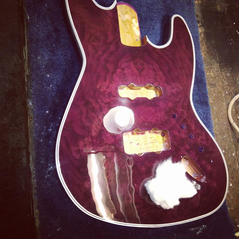

« Απάντηση #97 στις: Μαρτίου 10, 2021, 06:18:58 μμ »

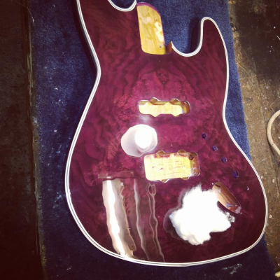

και φτασαμε στο τελειωμα...........................................
Το αποτελεσμα ξεπερασε καθε προσδοκια μου..............
Ακομα περιμενουμε το κελεμπεκι απο τον Σοφιανο οπωτε αυριο εχω ενα μπαγλαμαδακο να σενιαρω

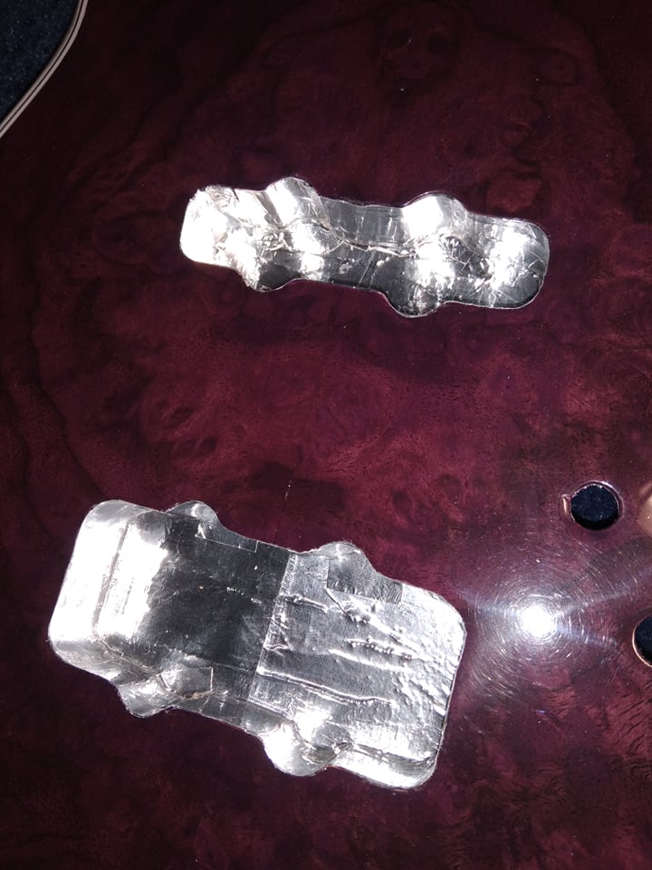

« Απάντηση #99 στις: Μαρτίου 11, 2021, 05:47:57 μμ »

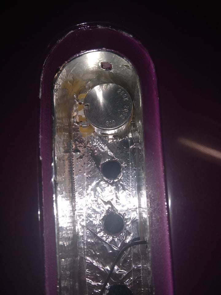

Σημερα οι μονωσεις.Εδω εχω μια ερωτηση............................οπως θα δειτε στη φωτο το βαρελακι του ποντεσιομετρου ακουμπαει ( η μαλλον ειναι ισα ισα ) στην μονωση.Υπαρχει προβλημα σε αυτο?

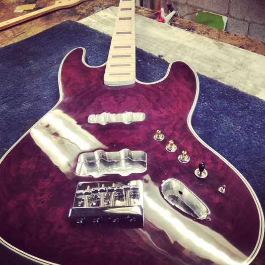

Σωπα βρε εσυ ....αφου εχεις φτιαξει αγγελους.

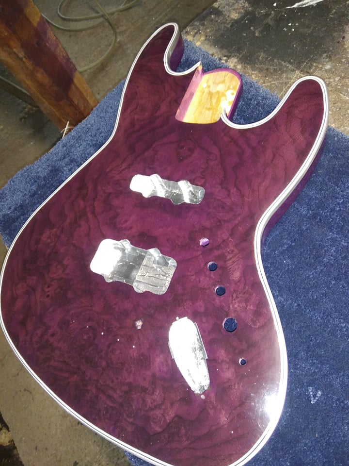

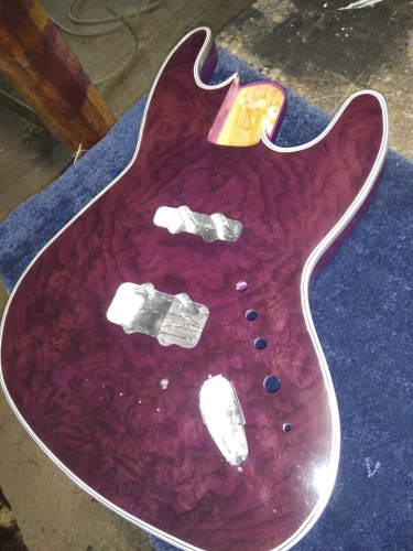

Ηρθε τελικα και το maple  και ξαναφτιαξαμε το μπρατσο απο την αρχη.Ευτυχως σωσαμε την ταστιερα..........
Στη φωτο δυστυχως αντανακλουνται οι λαμπες φθοριου
