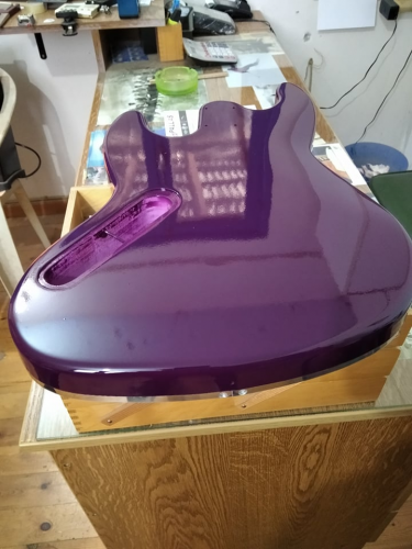

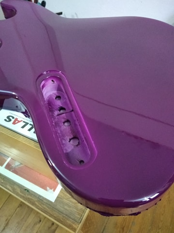

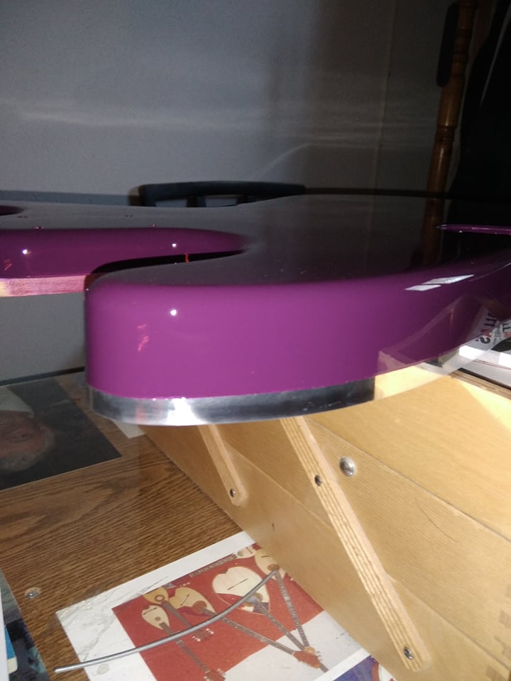

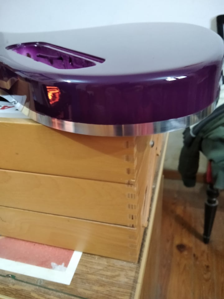

Σημερα επεσε το πρωτο χερι ακρυλικο στο σωμα απο την πισω πλευρα.Δεν εχει καλη καλυπτικοτητα λεει το μωβ ,ειναι και ασπρο το σορβασερ ,γι αυτο θα ριξεις δυο χερια με διαφωρα ημερας.......................

Πολύ όμορφα προχωράει κώστα! Το ακρυλικο τι χρωμα ειναι; Πως το ζητας; Εχει σχέση με την λάκα;
Απ: κατασκευη μπασου
« Απάντηση #79 στις: Μαρτίου 01, 2021, 03:00:47 μμ »
εγω ζητησα ακρυλικο αυτοκινητου......οχι καμια σχεση με λακα.Ετσι για να ξερεις παντως σου δινει χρωμα και ξεχωριστα σκληρυντη σε αναλλογια 2 προς 1

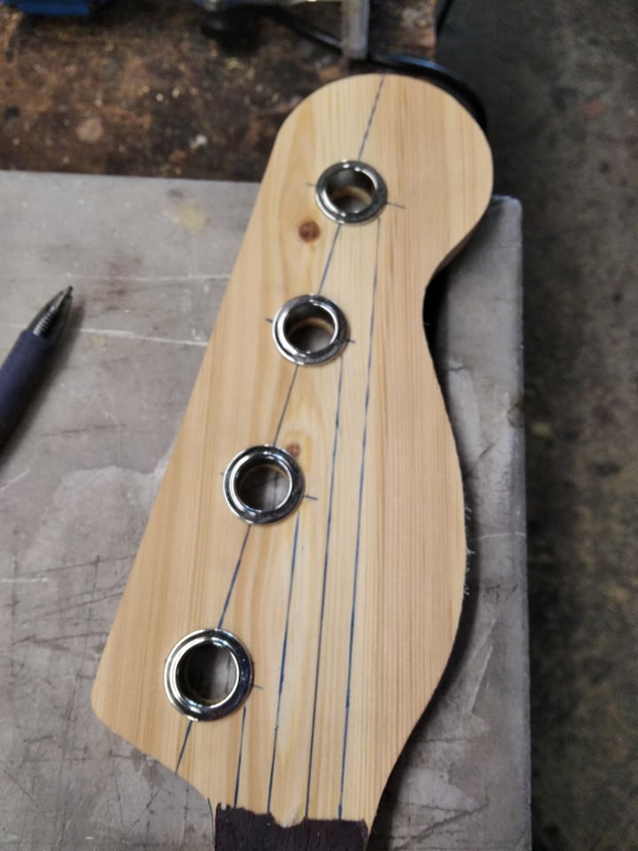

Εχω πει επισεις οτι η οργανοποιια ειναι οπως το σκακι.Πρεπει να σκεφτεσαι δυο με τρεις κινησεις μπροστα.Ειδικα οταν φτιαχνεις κατι χωρις templates και ειδικα οταν βαδιζεις σε αγνωστα μονοπατια.Στην περιπτωση μας υποτιμησα τα τεραστια κλειδια των μπασων και εκανα το headstock λιγακι κοντο αλλα και με κλιση προς τα δεξια οπως το κοιταζουμε.Το αποτελεσμα ειναι τοποθετοντας το κλειδι και υπολογιζοντας την διαδρομη της χορδης ,να βλεπουμε οτι κανει μεγαλη γωνια προς τα δεξια.
Στη φωτο τονισα με κοκκινο την διαδρομη της χορδης.
Παμε απο την αρχη λοιπον για το μπρατσο................

Τάπωσε την τρύπα και κάνε άλλη!

δεν γινεται τιποτα δυστυχως.Εχω δωσει και λαθος κλιση και γενικα του γαμ........ε τη μανα.

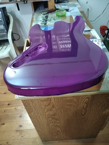

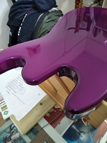

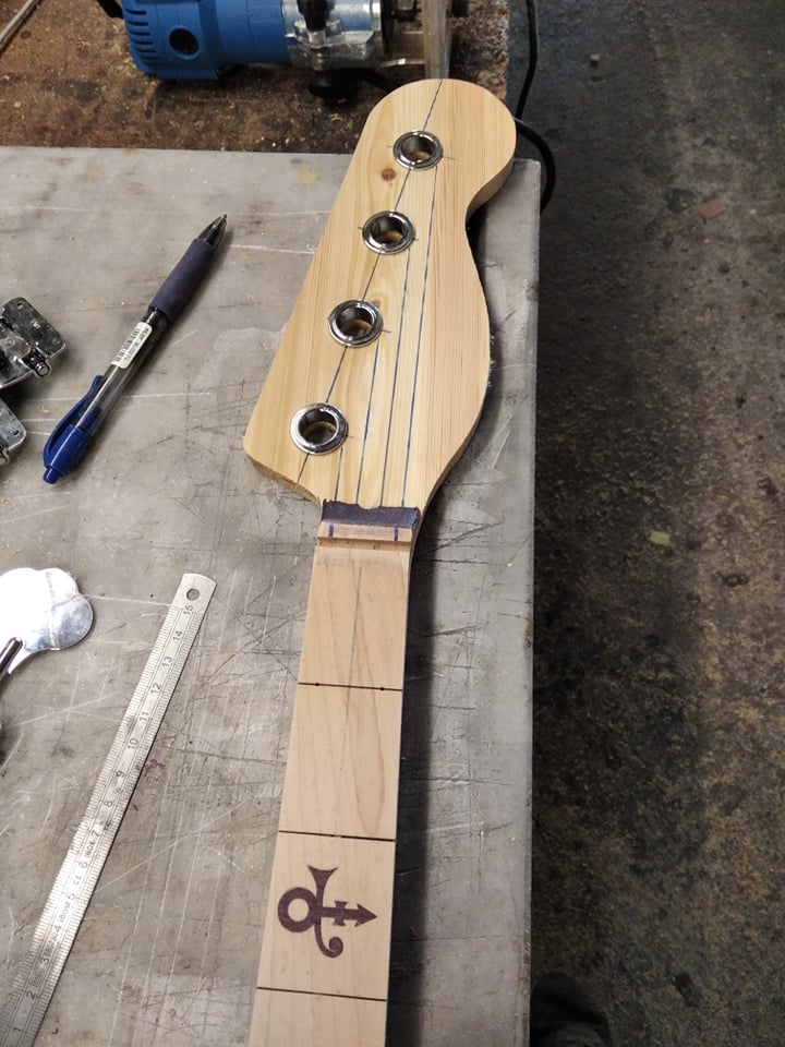

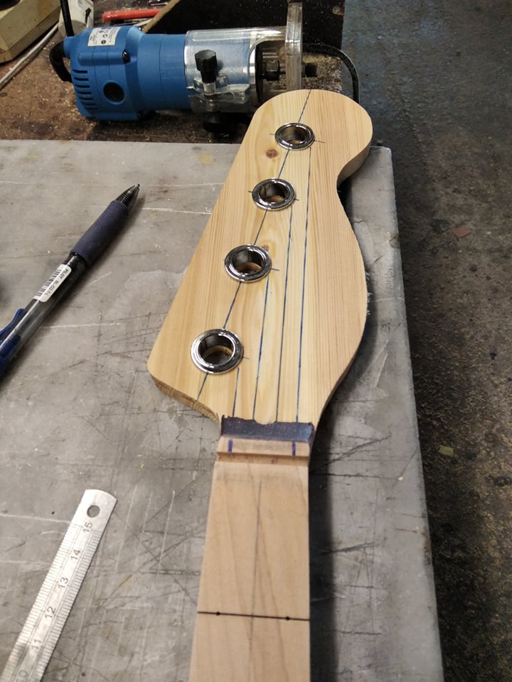

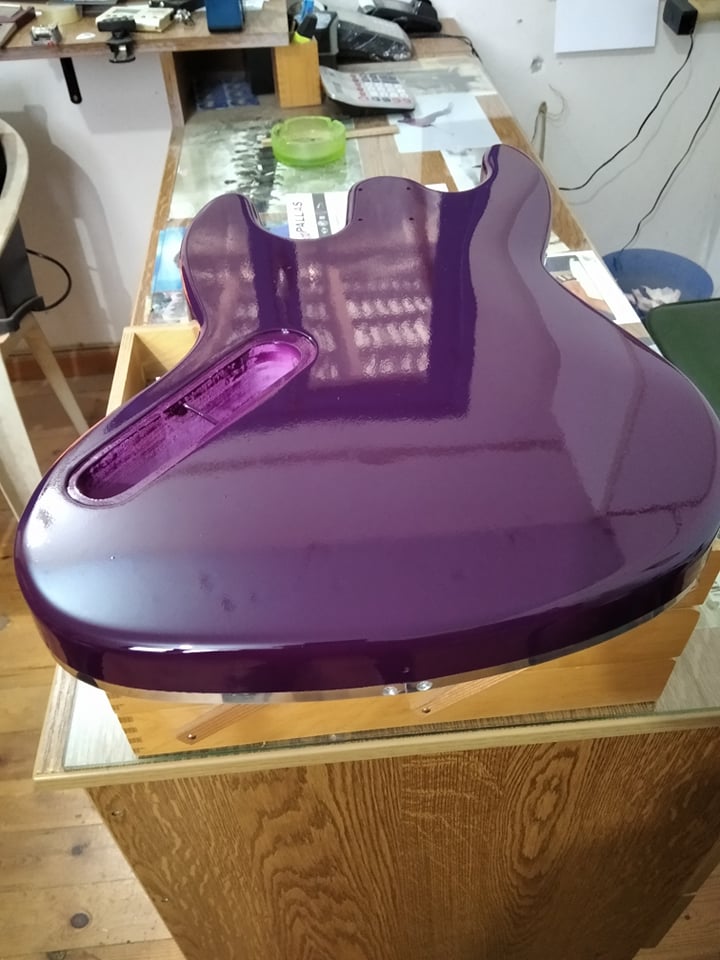

Εν αναμονη του μαδεριου απο το Σοφιανο σημερα καθησα με ησυχια να φτιαξω το template σωστα.
Φαινεται καθαρα πλεον οτι οι χορδες δεν θα γωνιασουν στο καινουριο μπρατσο.
Εριξα και τελικο χερι χρωμα........................
οι φωτογραφιες ειναι τραβηγμενες αλλες με φλας αλλες χωρις....εξ ου και οι διαφορες σε ανοιχτο η σκουρο

Σωσαμε και την ταστιερα εννοειται......................

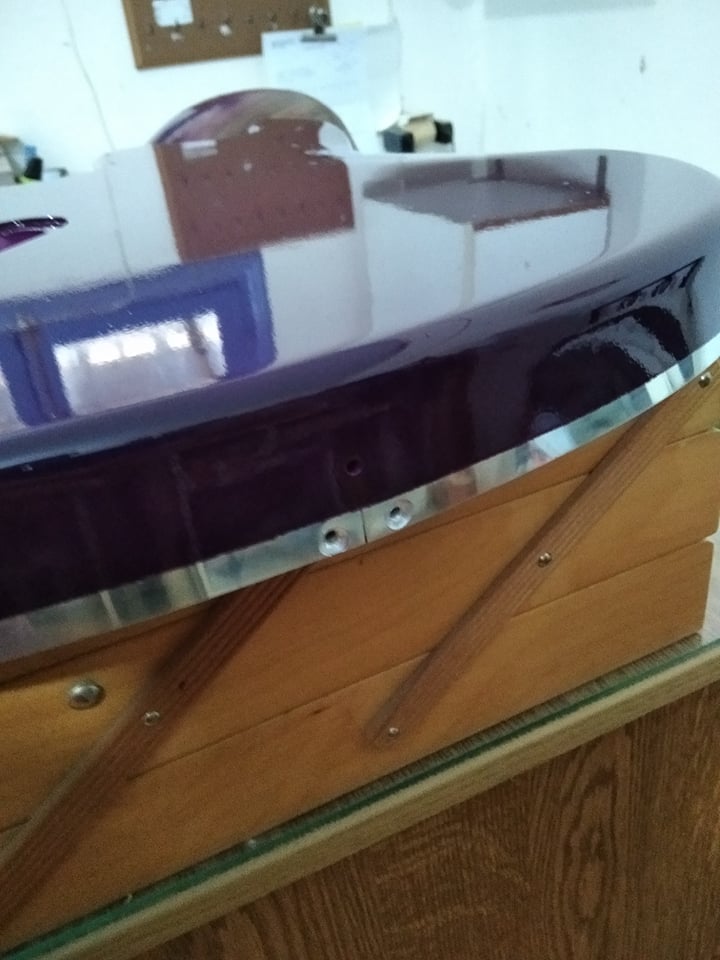

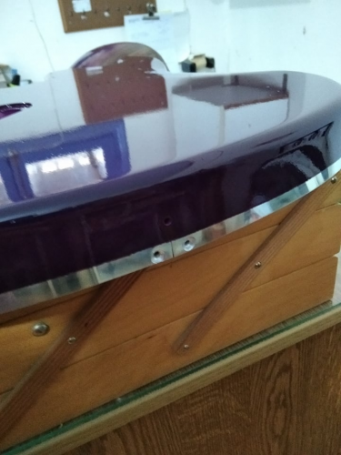

μια ερώτηση που γεννάει κι άλλες:  το αλουμίνιο το μασκάρεις για το λούστρο ή "πέφτει" κανονικά και στο αλουμίνιο ? αν το λουστράρεις, "πιάνει" καλά στο αλουμίνο ? αν το μασκάρεις, δεν κάνει "σκαλοπατάκι" εκεί το πάχος του λούστρου ? ελάχιστο μεν, αισθητό δε
οχι δεν το μασκαρω..................το προβλημα ειναι αλλο ομως.Ειναι γυαλισμενο με βουρτσα οπωτε δεν μπορεις να διορθωσεις τιποτα μετα .Το ειπα του ιδιοκτητη.Ενα αλλο θεμα ειναι το ποσο καλα θα πιασει το βερνικι.Απο δοκιμες που εκανα θελει πολυ καταπονηση για να ξεκολλησει.Μιλαμε για βερνικια αυτοκινητου με σκληρυντη.

Το ακρυλικό βερνίκι ειναι το καλύτερο για αυτή τη περίπτωση γιατί δένει και με το ξύλο και με το μέταλλο
Έχει μια ελαστικότητα ιδανική, δε νομίζω να υπάρχει κάτι καλύτερο για τη περίπτωση σου {celebrate014}
