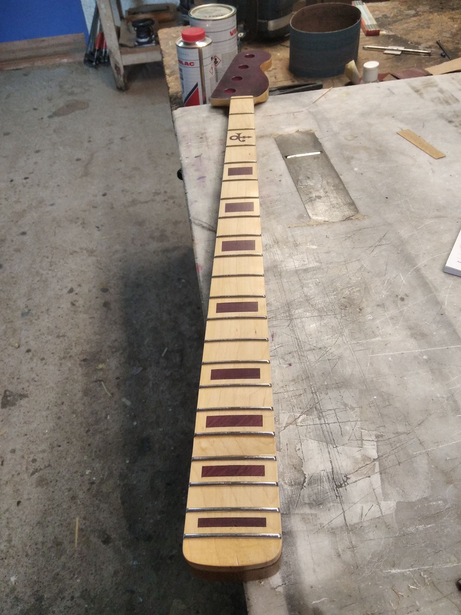

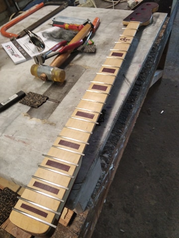

« Απάντηση #133 στις: Απριλίου 02, 2021, 02:04:29 μμ »
Μπηκαν τα ταστα αφου η ταστιερα περαστηκε ενα χερι βερνικι ματ για να μην λερωνεται λογω χρωματος.
Τωρα περιμενω τα αυτοκολλητα για να ριξω τα τελικα χερια βερνικια
