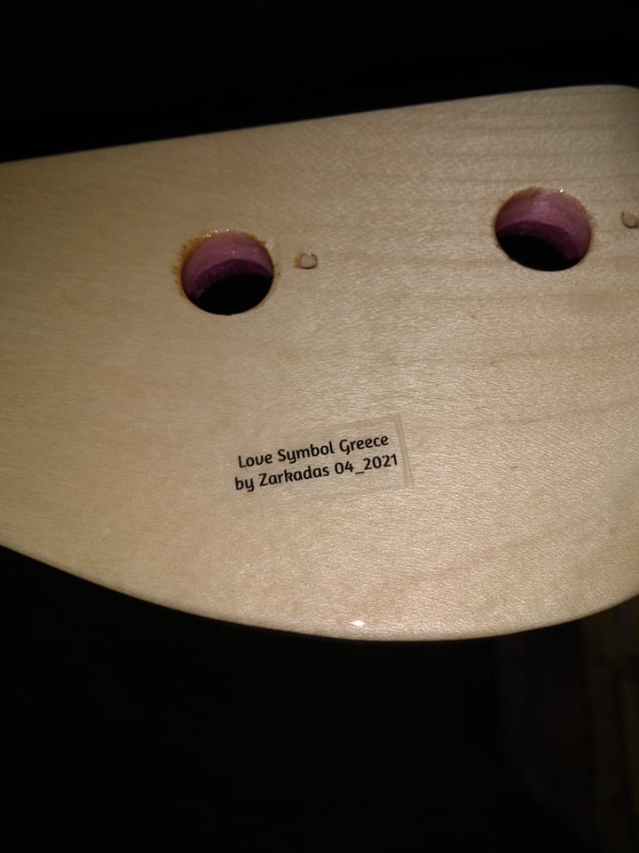

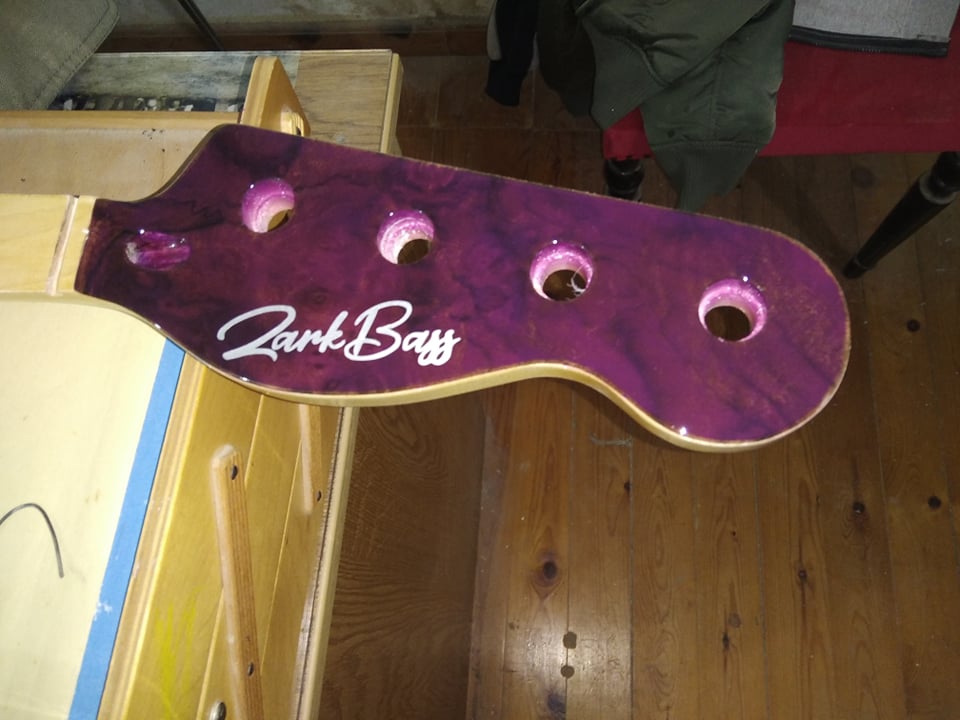

Μη δινεται σημασια στις τρυπες διπλα στις βασικες μεγαλες.Ειναι απο λαθος αρχικο σημαδεμα........................
Απ: κατασκευη μπασου
« Απάντηση #140 στις: Απριλίου 20, 2021, 07:57:01 μμ »
Μόνο αγάπη Κώστα! Αν και θα το ήθελα πιο...μεγάλο!!
Συγχαρητήρια και πάλι μάστορα φανταστικό το μπάσο!
οτι πει ο πελατης φιλε....................
« Απάντηση #141 στις: Απριλίου 20, 2021, 07:59:50 μμ »

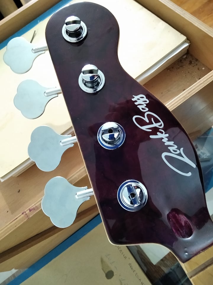

Το αυτοκόλλητο εννοούσα..!

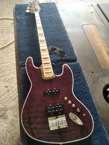

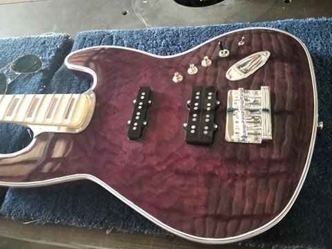

Συνεχεια σημερα που βρηκα λιγο χρονο με το μονταρισμα.Ενα αναπαντεχο προβλημα ομως...........................τα πλαστικα βυσματα των νικελ κουμπιων δεν μπαινουν στα αρσενικα των ποντεσιομετρων.Κι αυτο διοτι οπως μου ειπε ο ανθρωπος που τα αγορασα τα ποντεσιομετρα ειναι Αμερικανικα ενω τα κουμπια εχουν μετρικο συστημα .Θα βρουμε ομως λυση πιστευω.
Οι φωτο λογω του φωτισμου βγηκαν χαλια......................

δηλαδή αν ήταν καλές οι φωτογραφίες έπρεπε να ... μεταναστεύσουμε?
τέλειο είναι, τέλειο. Μου αρέσει ιδιαίτερα και η λεπτομέρεια στο χείλος του neck pocket

Είχα το ιδιο θέμα με τα ποτενσιόμετρα σε ένα κιτ μπάσου και έβαλα καποια αλλα που εσφιγγαν με βιδάκι άλεν!

ναι αλλα εδω υπαρχει αλλο θεμα.Τα κουμπια πηγαν σε χρυσοχοο και σκαλιστηκαν επανω τους διαφορα.

ο προμηθευτης λεει οτι μπαινουν.Δυσκολα αλλα μπαινουν.Αυτο που δεν γινεται ομως ειναι να βγουν μετα.Θελουν εξολκεα...........................

Αοιξε τις τρυπες με αριδα και βαλε μετα βιδακι στο πλαι να σφηγκουν.
Ασχετο,αλλα μου εχουν τυχει κουμπια με βιδακι στο πλαι και η τρυπα δεν ηταν διαμπερη να φτανει το βιδακι στο ποτενσιομεντρο.. {celebrate015} {celebrate015} :banghead: :banghead: :banghead:
