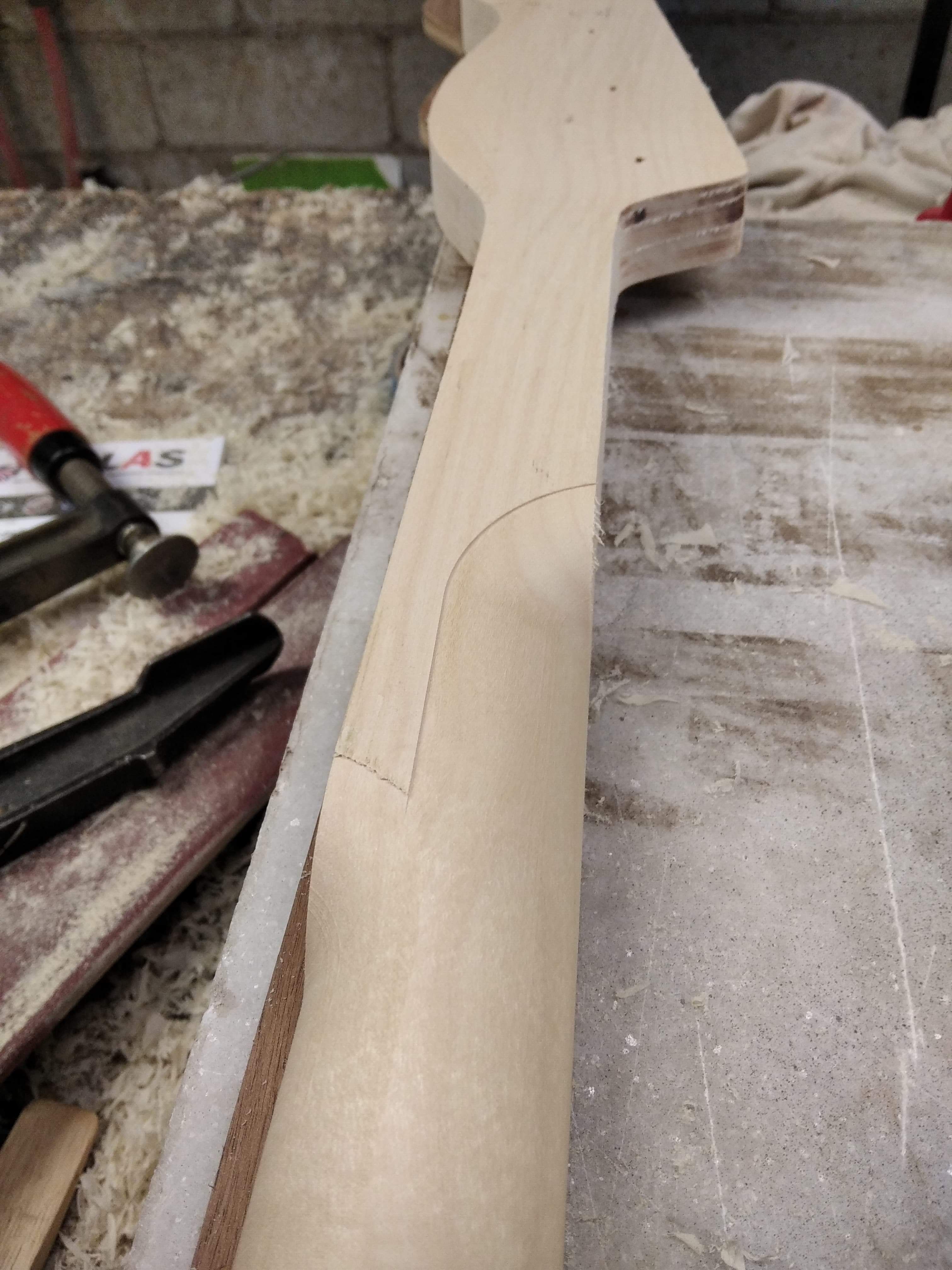

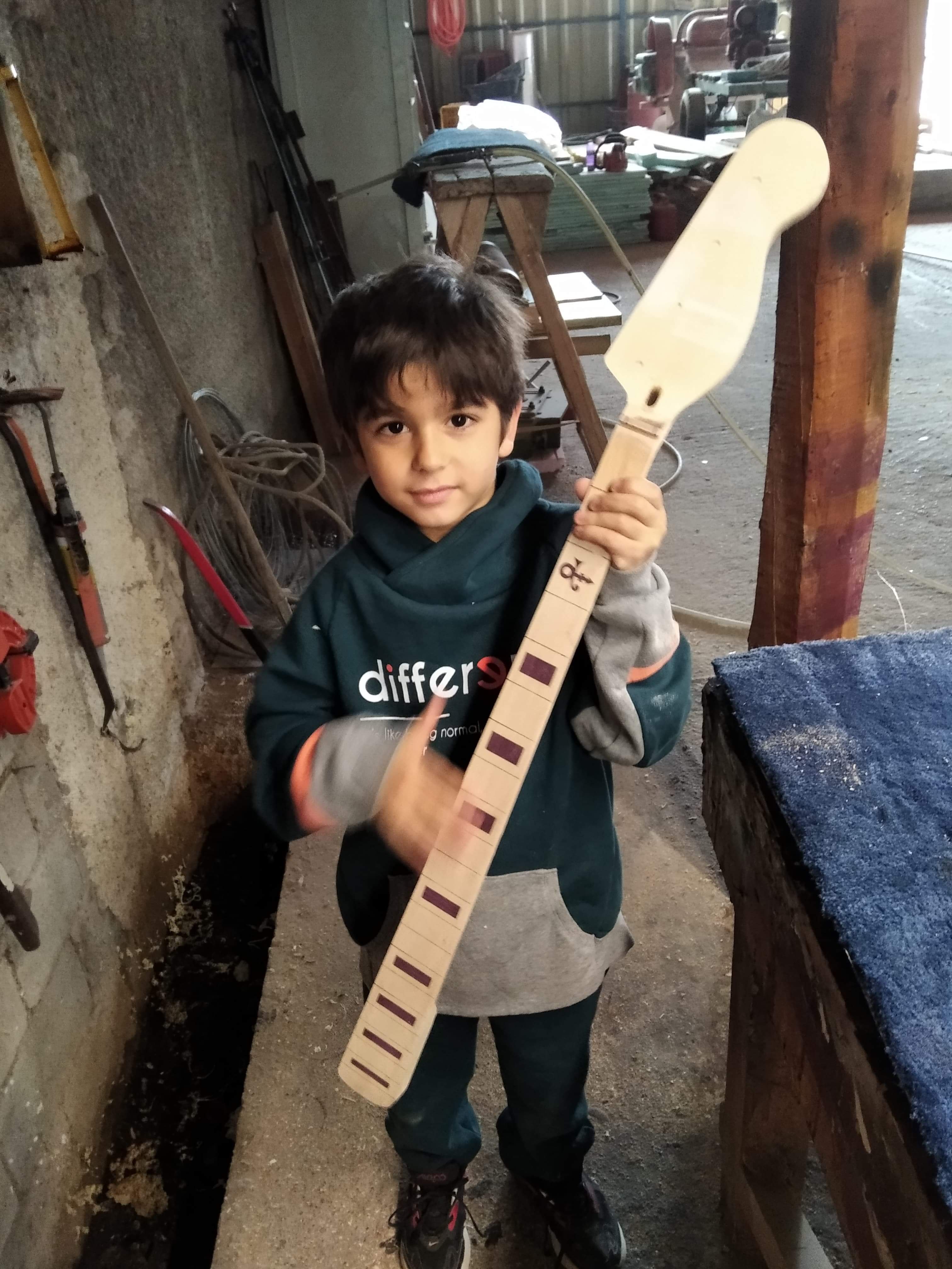

Στρογγυλεμα μπρατσου. Επρεπε να προσθεσω μια ακομη πλακα κατω απο την υπάρχουσα

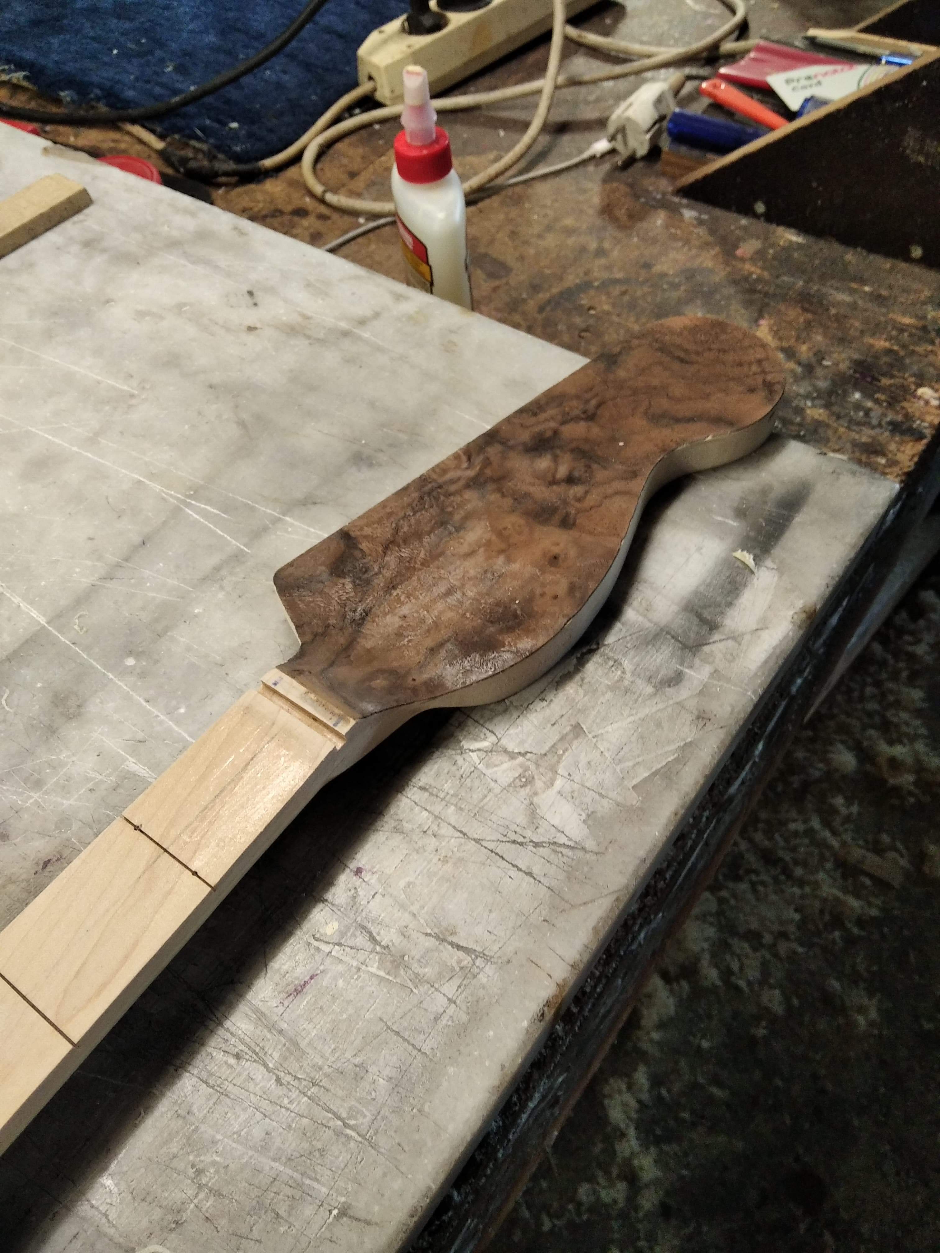

Σημερινες. Στρογγυλεμα μπρατσου και κολλημα καπλαμα ριζα καρυδιας ιδια με του σώματος.Αντε να ξεμπερδευουμε

Απ: κατασκευη μπασου
« Απάντηση #112 στις: Μαρτίου 22, 2021, 09:12:53 μμ »
Ωραιος ο κώστας! Μπραβο φιλε! Εχεις και ωραιο βοηθο!
Τι κοπτικο χρησημοποιεις για το στρογγύλεμα του μπρατσου; Διαστασεις;

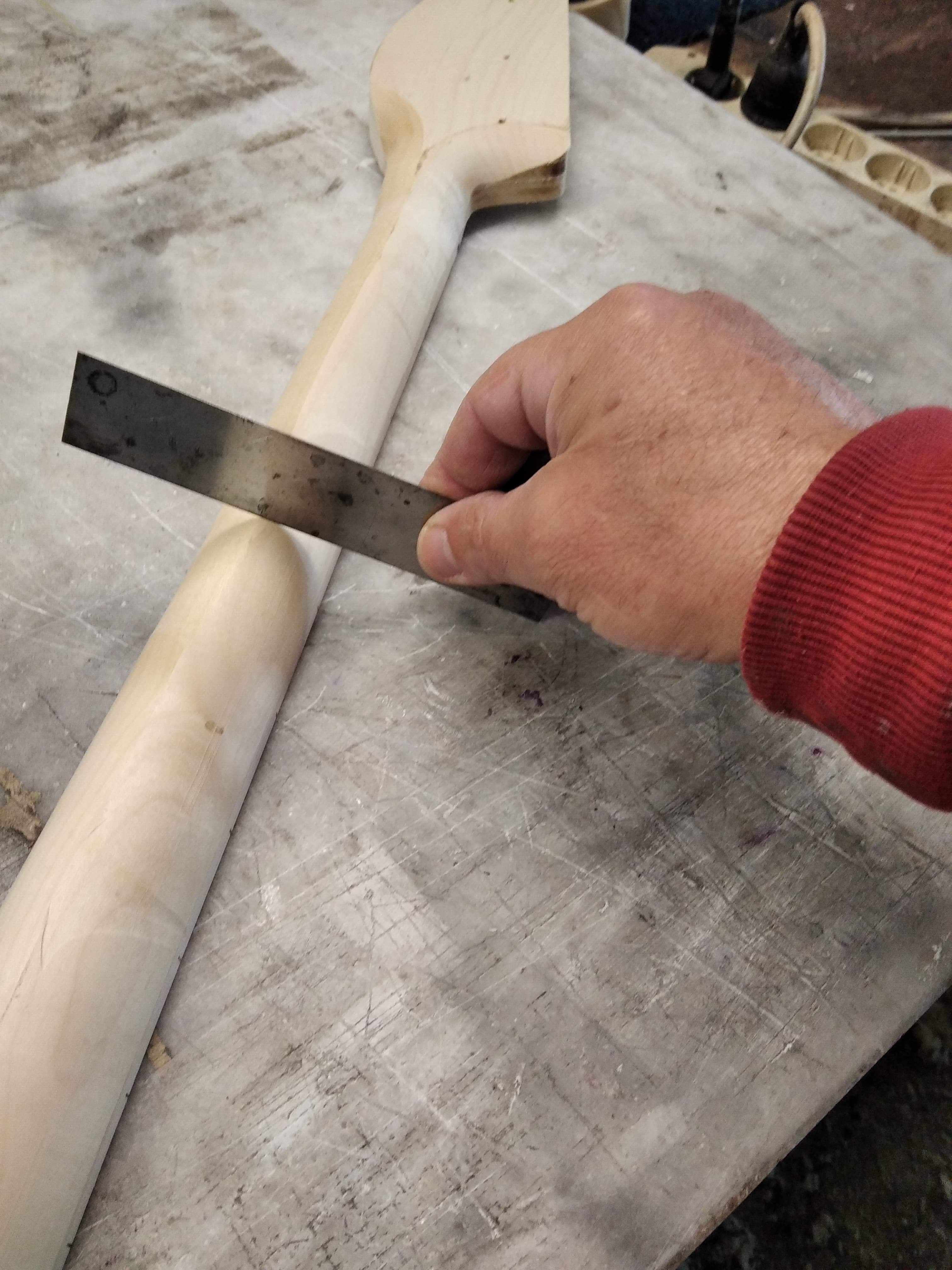

« Απάντηση #113 στις: Μαρτίου 22, 2021, 11:24:46 μμ »
Με ξεγελάει η φωτογραφία ή ειναι πολύ στενό για μπράτσο μπάσου;

« Απάντηση #114 στις: Μαρτίου 22, 2021, 11:33:20 μμ »
Φαίνεται για κοπτικο μισής ίντσας με 3/4 της ίντσας ακτίνα.

« Απάντηση #115 στις: Μαρτίου 23, 2021, 07:24:52 μμ »
μαλλον σε ξεγελαει η φωτο.....................αλλωστε εχω φτιαξει ακομα δυο ιδια διασταση και δεν ειχαν θεμα

« Απάντηση #116 στις: Μαρτίου 23, 2021, 07:27:20 μμ »
δεν γνωριζω διαστασεις αλλα αν θες μπορω να το μετρησω αυριο.Ξερω μονο οτι προκειτε για τεραστιο κοπτικο που πρεπει να δανειστω ρουτερ μεγαλο  για να δουλεψω .

« Απάντηση #117 στις: Μαρτίου 23, 2021, 09:08:18 μμ »
Αν είναι αυτό που σου είχα στείλει, πρέπει να είναι R5/8 περίπου 16 χιλιοστά ακτίνα.  Γιατί αν θυμάμαι καλά, το επόμενο ήταν μια ιντζα και ήταν πολύ μεγάλο.
Ο άξονας θα είναι 3/8
« Τελευταία τροποποίηση: Μαρτίου 23, 2021, 09:29:18 μμ από john 2004 »

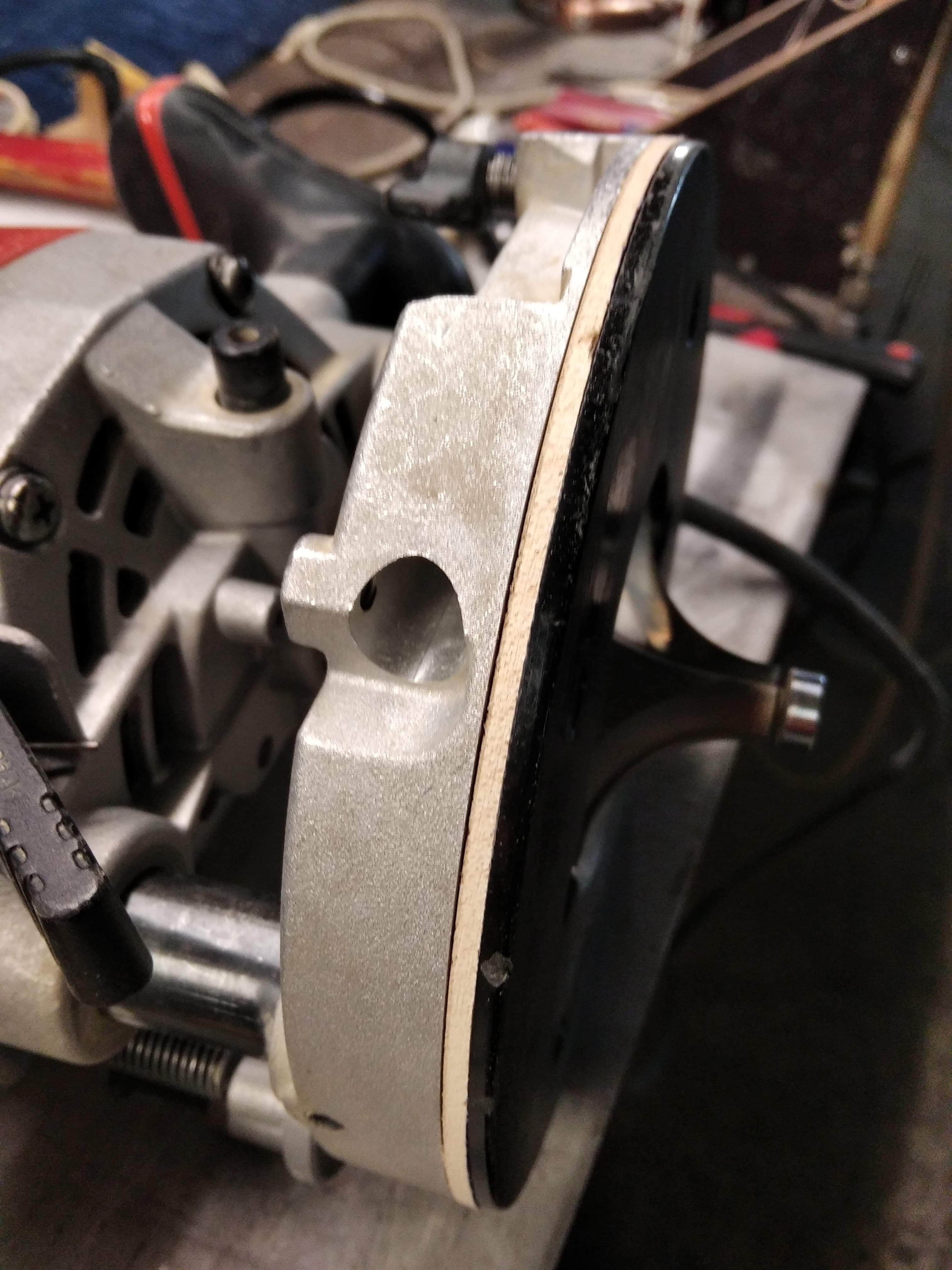

« Απάντηση #118 στις: Μαρτίου 23, 2021, 11:55:05 μμ »
Το ρουτερ που φαινεται στη φωτο μακιτα ειναι; maktec μαλλον; Η πορτοκαλι σειρα; Μαλλον εχω το ιδιο αλλα νομιζω εχω κολετ για 12 χιλιοστα κοπτικο. Οχι σε ιντσες
  • Μηνύματα: 1.060
« Απάντηση #119 στις: Μαρτίου 24, 2021, 09:57:55 πμ »
Λογικά εσένα είχε μειωτηρες μέσα για παιρνει 8mm και 6mm κοπτικα . Μπορείς να βρεις oem collet 12.7. Και μειωτηρες  σε 3/8 και 1/4 . Σου ανοίγει πολλές επιλογές σε κοπτικα μετά. https://m.aliexpress.com/i/32851992173.html
Ο μόνος λόγος που απέφυγα το συγκεκριμένο είναι ότι δεν έχει μείωση στροφών. Τόσο μεγάλα κοπτικα θέλουν λιγότερες στροφές από τις σταθερές του makita . Και αν μιλάμε και 3/8 άξονα, παίζεις με κεφάλι σου .
