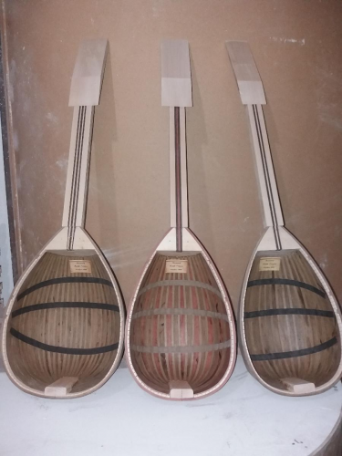

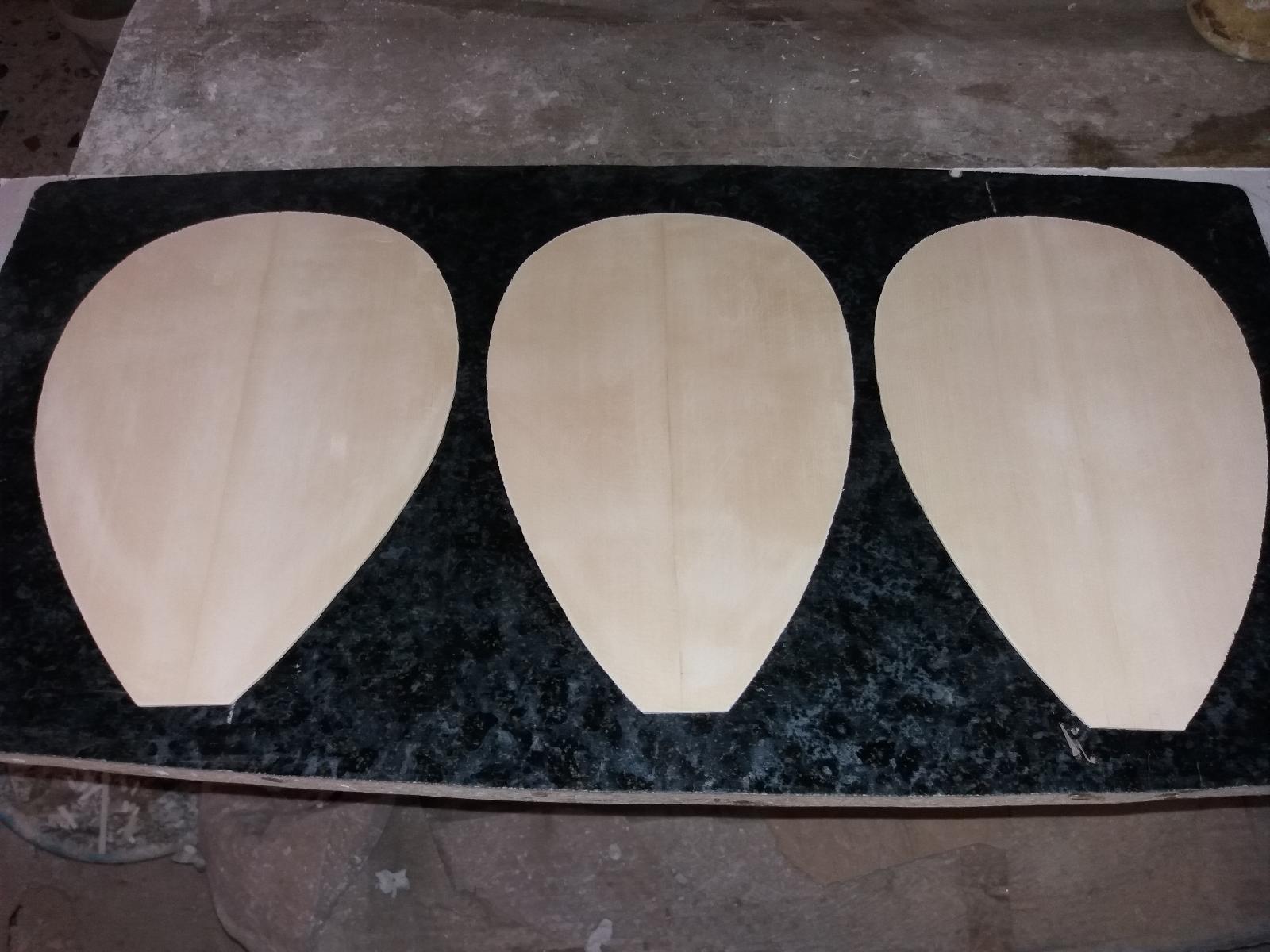

Προχώρησα λίγο. Έχω κολλήσει τα μανίκια και τα καράολα και ξεκίνησα και τα καπάκια:

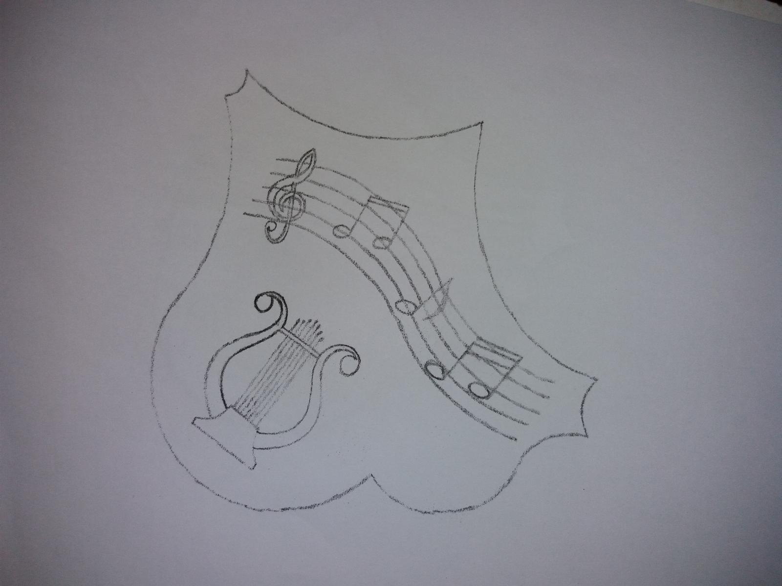

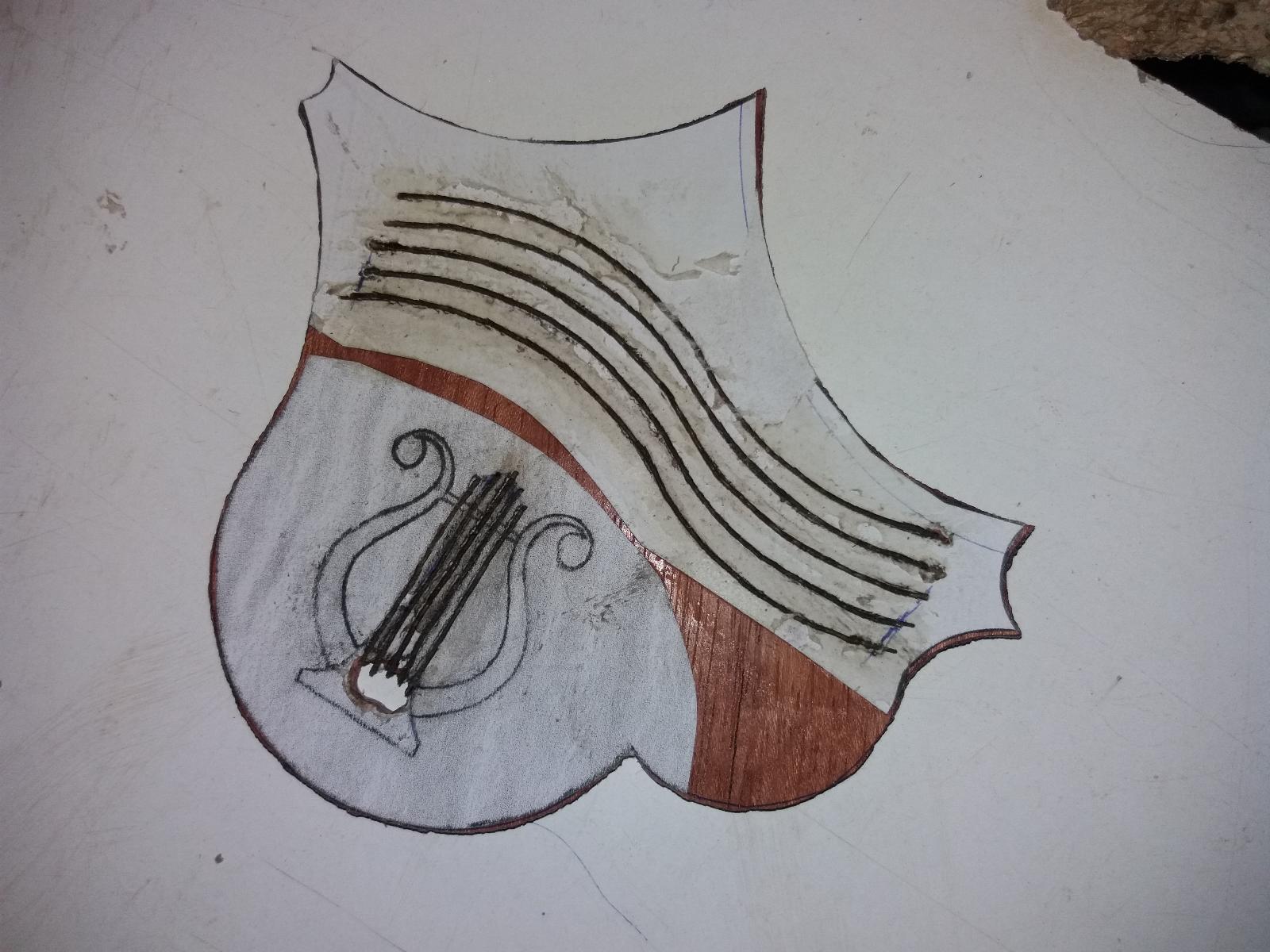

Παράλληλα ξεκίνησα και μια φιγούρα για την πεναριά:
Απ: Φωτογραφίες και Βίντεο από Εργαστήρια : Δεκέμβριος 2020
« Απάντηση #93 στις: Δεκεμβρίου 22, 2020, 10:34:20 μμ »
Όταν τελειώσει θα είναι κάπως έτσι:

Ρεμπέτη πολύ ωραία τα όργανα
Πολύ συγχαρητήρια
Ας προχωρούσα κι εγώ έτσι "λίγο" ... σαν και σένα !
Φαίνονται υπέροχα ! Πολύ ωραίο και το σχέδιο στη πεναριά !
Μπράβο Γιώργο !

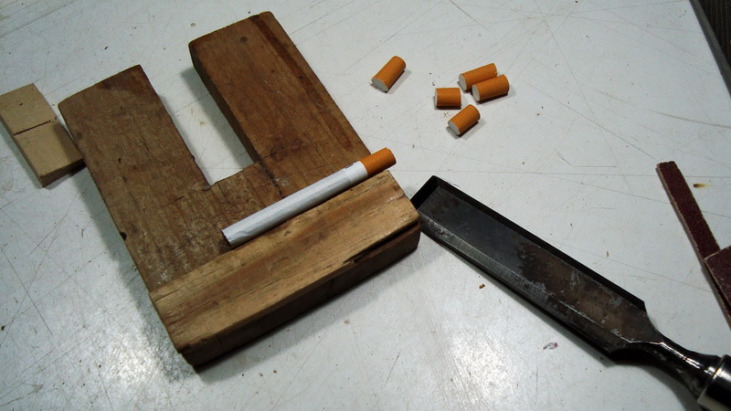

« Απάντηση #96 στις: Δεκεμβρίου 23, 2020, 02:38:59 πμ »
Τα λουστρα στο κιθαρονι τελειωσανε και τα αφησα να τραβηξουν καλα πριν προχωρησω παρακατω.
Μιας και μου την ειπανε οτι αλλαξοπιστησα με τις κιθαρες ειπα να πιασω και κατι σε μπουζουκοειδες. Καιρο τωρα ειχα σχεδιασει ενα νεο καλουπι μπουζουκιου. Το καλουπι που εχω και δουλευω ειναι [size=78%]δικο μου σχεδιο και παρολο που ειναι δυσκολο στην κατασκευη και με παιδευει  πολυ με τις ντουγες, εχει ωραιο αποτελεσμα.[/size]
Το νεο καλουπι ειναι λιγο πιο στενο απο το πρωτο και εχει τσακιση στο καπακι. Αυτη η τσακιση ειναι κατι που ηθελα απο την αρχη που καταπιαστηκα με την καταακευη. Το ωραιο ειναι πως σχεδιαστηκε εξ αρχης να εχει πανω στο  καλουπι το σχημα της τσακισης ουτως ωστε και να χρησιμοποιειται σαν οδηγος για το καπακι αλλα και το σκαφος.
Το ξυλο που χρησιμοποιηθηκε ειναι πευκο απο παλια κουφωματα που μαζεψα απο τον δρομο. Εκοψα τα κομματια και τα κολλησα με ατλακολ. Μολις κολλησουνε καλα θα του δωσω το τελικο σχημα.

« Απάντηση #98 στις: Δεκεμβρίου 23, 2020, 11:25:48 πμ »
μπραβο γιωργο! υπερπαραγωγικος!  :victory: δημητρη ολα τα εχεις μαζεψει απο το δρομο, περναω μετα απο σενα και δεν βρισκω τιποτε για μενα...  ;D μπουζουκι εξαχορδο με φαρδια ταστιερα να υποθεσω ε; ;D
Στέλιο μπουζούκι εξάχορδο ναι. το καλούπι έχει περιθώριο τόσο για φαρδιά όσο και στενή ταστιέρα.
Τι να κάνουμε ρε Στέλιο. άμα το χεις το χουι όπου γυρίζεις κοιτάς.
Την Κυριακή είχα πάει για περπάτημα και βλέπω ένα κάδο με μπάζα από ανακαίνιση. Ειχαν ξηλώσει και πετάξει διάφορα κυριώς συνθετικά (νοβοπαν μελαμίνες κ.α.) αλλά είχε και μασίφ ξύλα. Πήρα ένα ωραίο μαδεράκι καστανιάς μέρος δοκαριού απο κάποια κατασκευή παλιά. Όμορφο ξύλο, τελείως ισόβενο με ίσιες και στενές βενες. Κανα μέτρο ύψος 15χ5. Φαόινεται πολύ παλιό και πιστέυω πως βγάζει ωραία μπουζουκάκια.[size=78%]Το πεύκο που έφτιαξα το καλούπι το είχα βρει και αυτό στο δρόμο από ανακαίνιση επίσης. Ξηλώνουν τα κουφώματα από παλιές πόρτες και τα πετάνε. Έχει πολλά τέτοια. Για αυτό και αν δεις στη φωτογραφία είναι βαμένο άσπρο από την μία πλευρά. Είναι καλές τέτοιες περιπτώσεις γιατί είναι ξύλα παλιά και πλανισμένα ήδη. Μπορείς εύκολα να τα χρησιμοποιήσεις σε βοηθητικές κατασκευές όπως καλούπια, πάγκοι, τάκους κ.α. Έχω χρησιμοποιήσει πολλά τέτοια. Αν είσαι τυχερός μπορείς να βρεις και κάτι πιο αξιόλογο. Έχω κρατήσει από κουφώματα ένα κομμάτι πεύκο ισόβενο που μπορεί να κοπεί ακτινικά και να βγάλει καπάκι. Είναι παλιό και νομίζω πως θα είναι καλό. Απλά βγαίνει μικρό φάρδος και βγάζει μόνο τζουρά. Κάποια στιγμή θα το χρησιμοποιήσω.[/size]ote]
