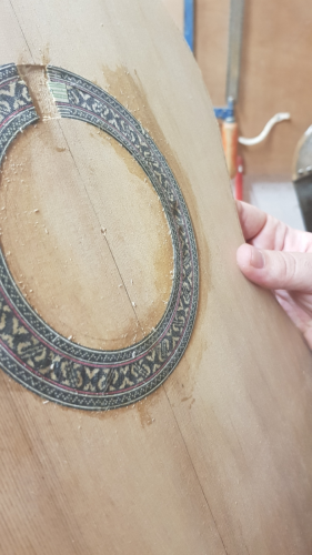

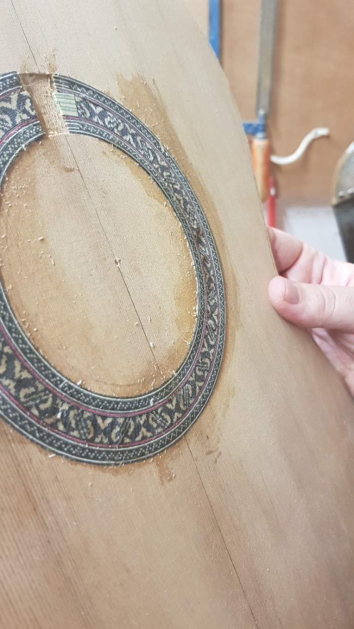

Πήγα στο σπίτι για δύο μέρες και είπα να βάλω μια ροζετα σε ένα καπάκι κέδρου να με περιμένει.. είπα να βάλω έτοιμη ροζετα Γτ αν έβαζα χειροποίητη θα την τελείωνα τον Φλεβάρη με την συχνότητα που πάω στο σπίτι.. Και ναι έγινε το κακο λόγω βιαστικής δουλειάς.. Και εδώ δεν βρίσκει εφαρμογή η φράση του Ζαρκαδα η μαλ.κια καραδοκεί αλλά η φράση οι μαλ.κιες πληρώνονται.. μάλλον την επόμενη φορά που θα πάω πάλι στο σπίτι θα την φάω με το ρουτερ και θα βάλω άλλη.. χειροποίητη αυτή την φορά για να καλύψω το νέο άνοιγμα.. Δεν βλέπω κάτι άλλο..

Γρηγόρη μια χαρά την βλέπω την ροζετα..

Πως έγινε αυτό Γρηγόρη ;;;
Απ: Φωτογραφίες και Βίντεο από Εργαστήρια : Δεκέμβριος 2020
« Απάντηση #6 στις: Δεκεμβρίου 02, 2020, 06:13:35 μμ »
To καπάκι ήταν ήδη στα 2,5 χιλ και έφαγα 1,1 για την ροζετα και η βάση μέσα στο αυλάκι ήταν πολύ εύκαμπτη.. Και στο σημείο της γουβας μου έφυγε και μια σκαρπελια παραπάνω.. Και λέω έλα μωρέ δεν τρέχει τίποτα θα βάλω μια στέρεη επιφάνεια από κάτω.. έβαλα τους σφιχτηρες και να το αποτέλεσμα..

Αν δεν έχει σπάσει....τρυπήσει....δεν βλέπω καλά απ τη φωτο....ίσως με λίγη υγρασία και ζέστη και ελαφριά πίεση απ το κάτω μέρος επανέλθει.Δεν ξέρω τι άλλο να σκεφτώ. ::)

κι εγω το ιδιο λεω.......μην το πεταξεις

Δεν το πετάω.. Αυτό που σκέφτομαι είναι να την αφαιρέσω και να τοποθετήσω νέα ελαφρώς μεγαλύτερη.. να βάλω καπλαμα ελληνική καρυδιά με δύο φιλετάκια και νετα.. κάτι απλό..

κατσε ...τωρα καταλαβα.Λες για το κενο που αφηνει εκει στη μεση? Μα αφου το σκεπαζει η ταστιερα .......................

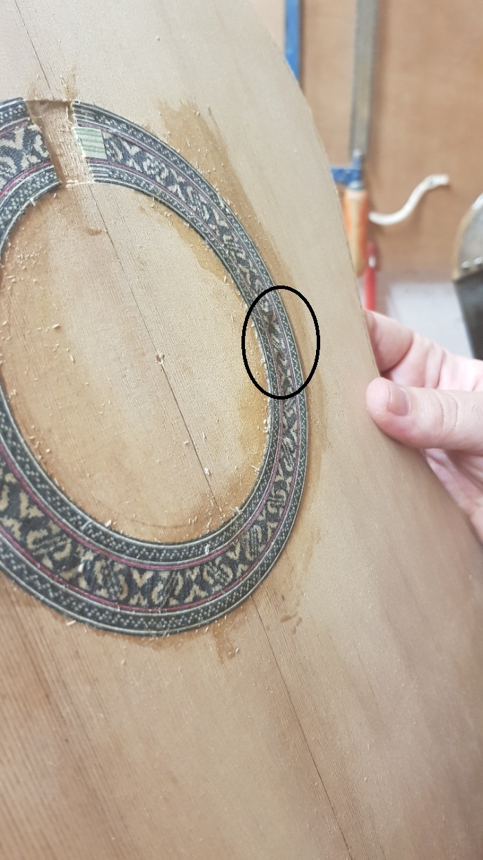

Εγώ νομίζω είναι για τη λακκούβα που φαίνεται πάνω στη ροζέτα ...εκτός αν είναι η φωτογραφία που μας ξεγελάει...Γρηγόρη δώσε εξηγήσεις ρεεεεεε..... ;)

Αυτό δε λες ;;;.....

Ναι Γιάννη αυτή η λακουβα είναι το πρόβλημα.. για αυτήν θα γίνουν όλα!
Υποθέτω ότι μπορείς να γυρίσεις το καπάκι ανάποδα , να το ακουμπήσεις σε μια καθαρή επίπεδη επιφάνεια
να δοκιμάαεις - αν σε παίρνει - λίγο να πιέσεις τη βουλιαγμένη ροζέτα με ένα κουταλάκι μήπως κι έρθει στη θέση της.
Αν γίνει αυτό και πάει καλά , μετά θα έχεις μια λακουβίτσα από μέσα , φτιάχνεις ελάχιστο ξυλόστοκο , γεμίζεις , στεγνώνει ,
τρίβεις και εκτιμώ ότι θα είσαι ΟΚ .
Αν βλέπαμε και μια φωτογραφία από μέσα - κοντινή στη θέση της λακούβας - θα καταλαβαίναμε καλύτερα το μέγεθος της ζημιάς
