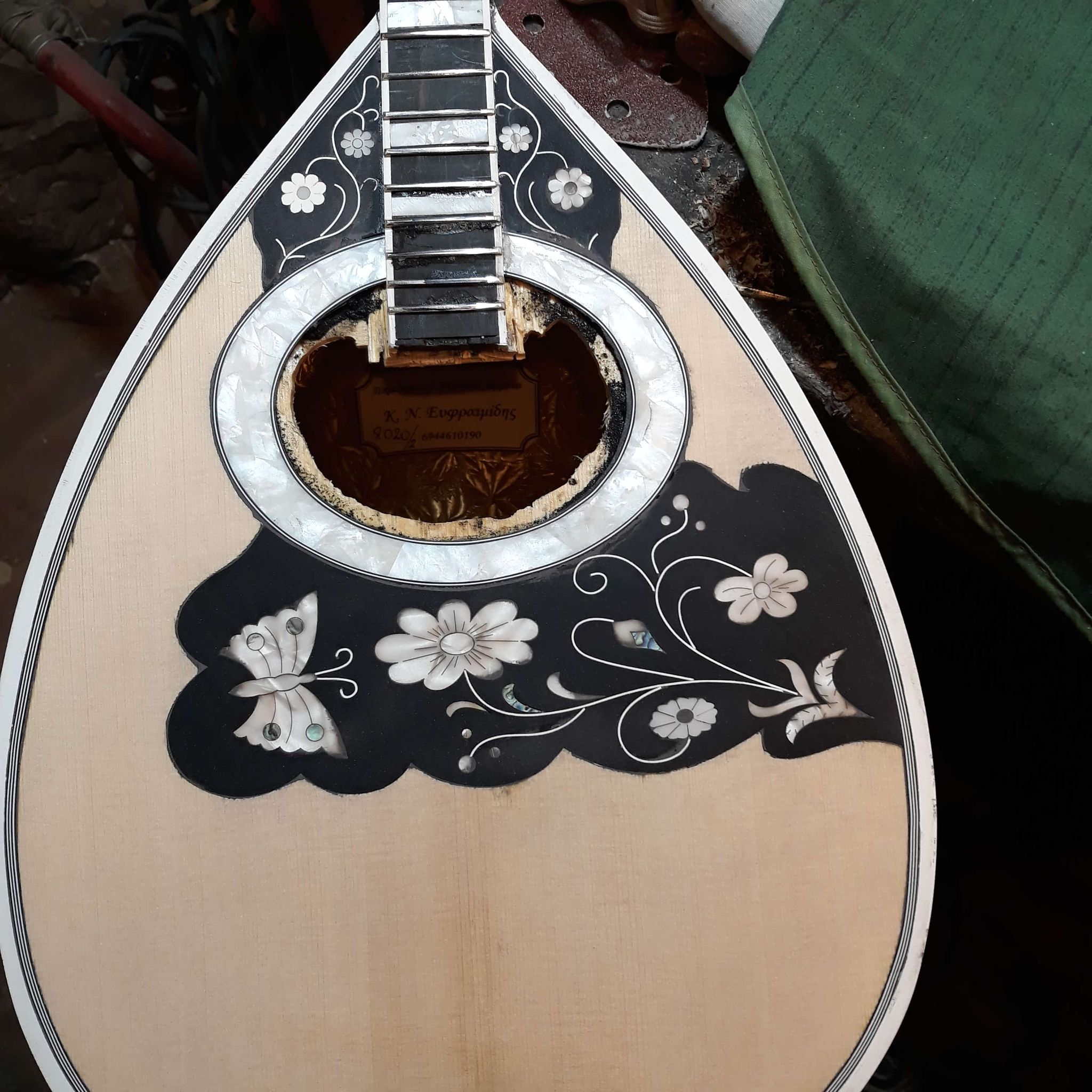

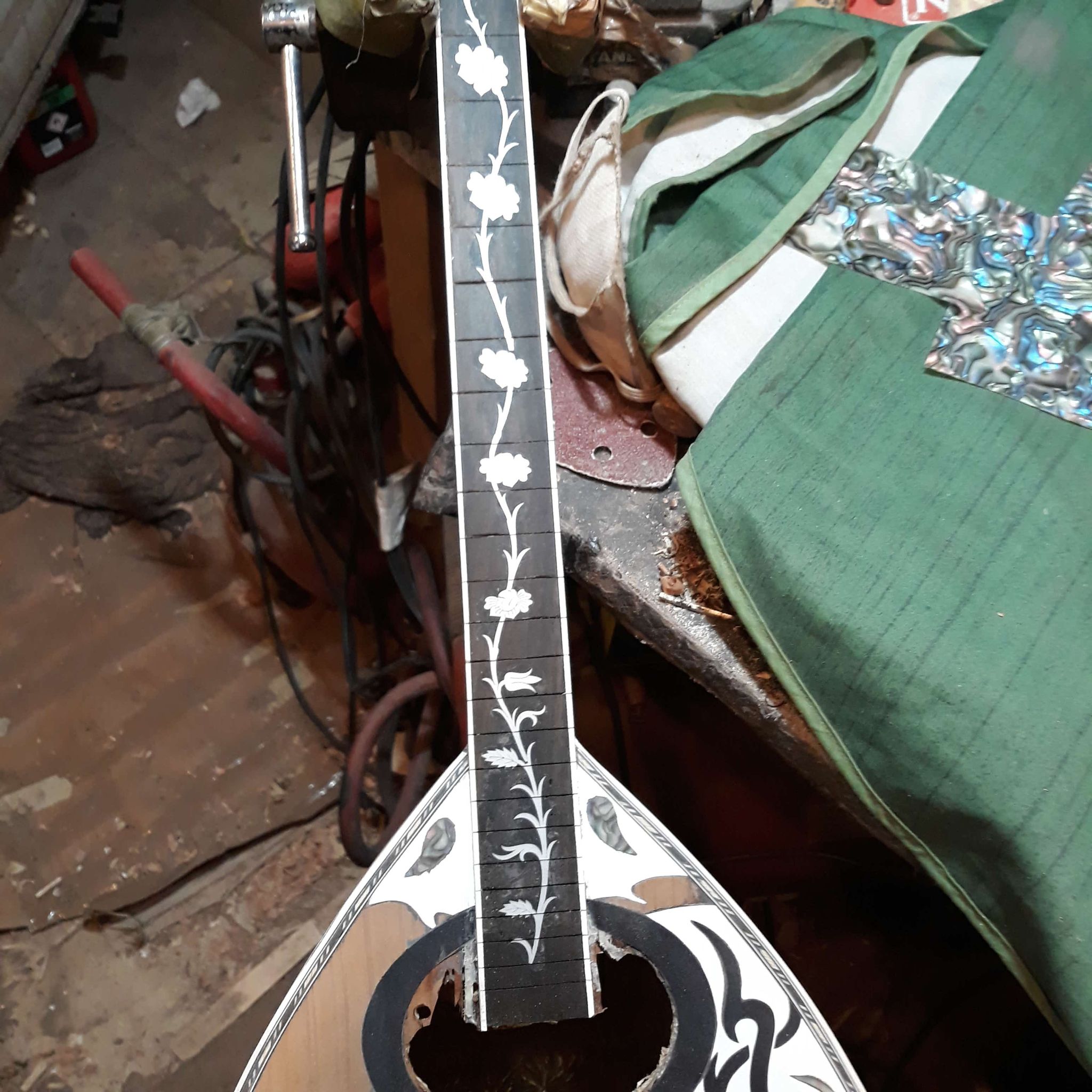

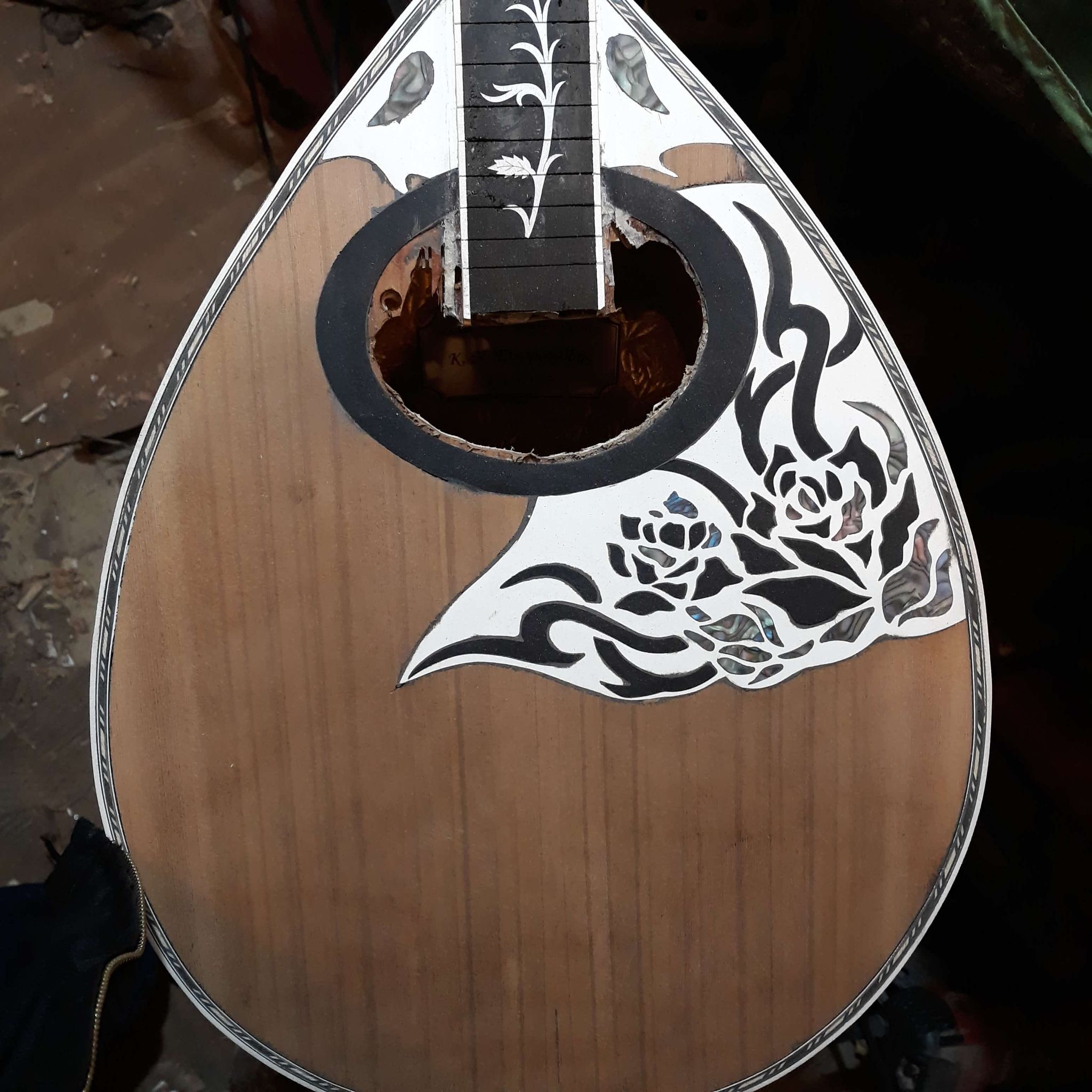

Να δείξω και εγώ με τι παλεύω

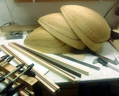

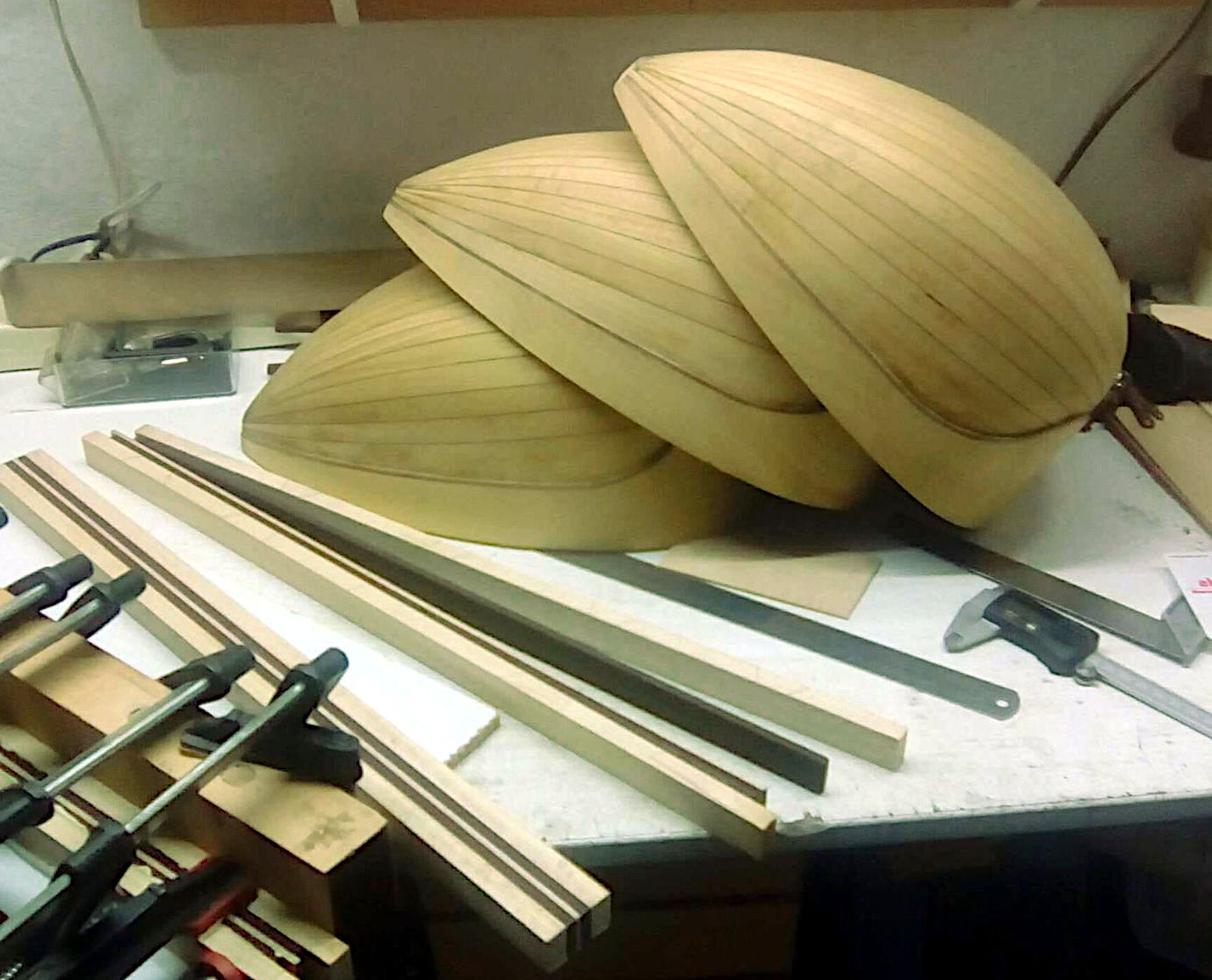

Και επειδή καθώς φαίνεται η μουριά ειναι το ξύλο του μήνα...
Ενώ ετοιμάζω τα μανίκια, τρία σκαφάκια από μουριά παίζουν μακριά γαϊδούρα πάνω στον πάγκο.  ;D
