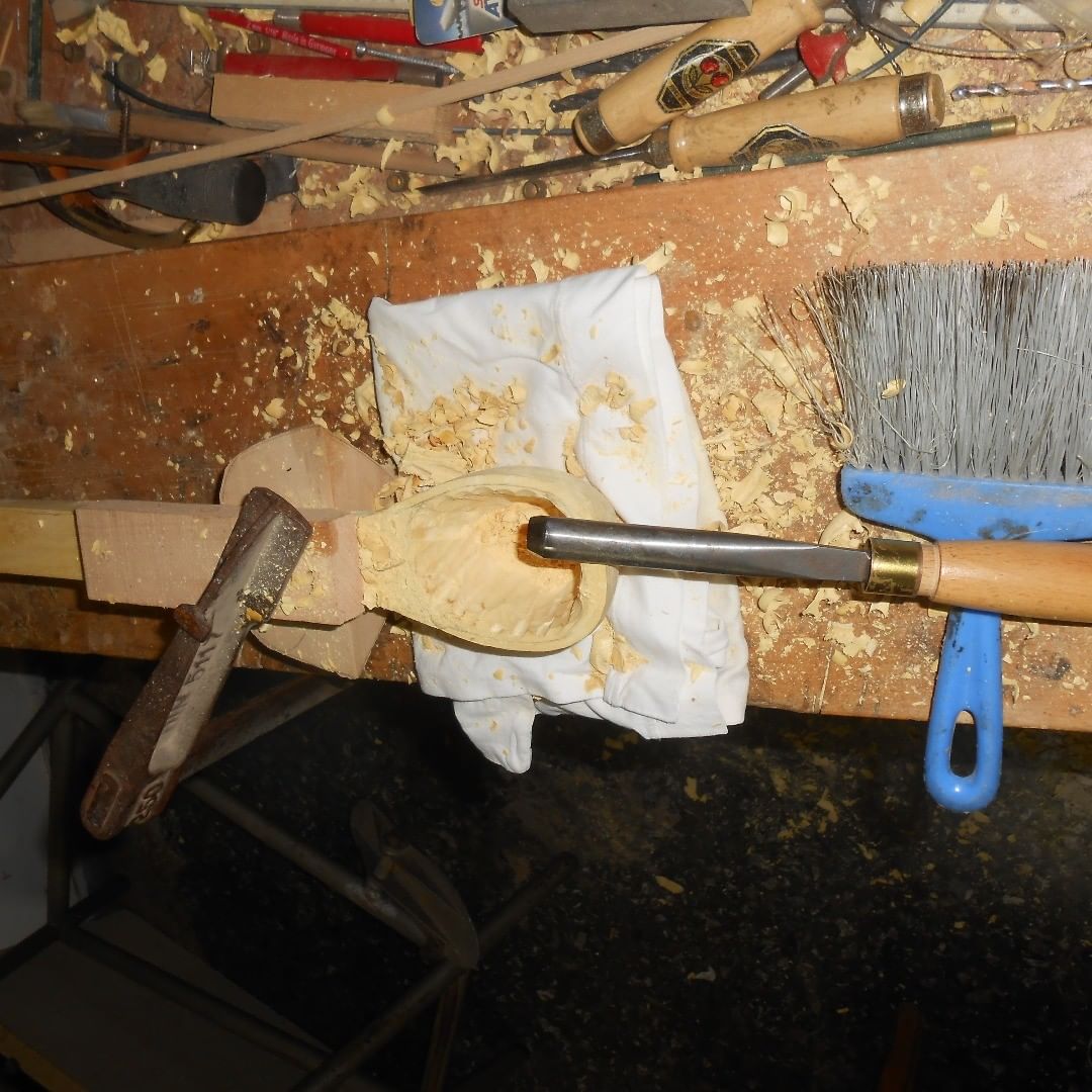

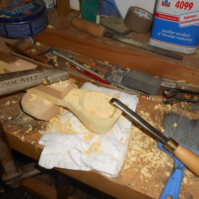

Σκάψιμο νερατζιάς,(όχι αγροτική δουλειά μην μπερδευτούμε, εκεί είναι τα παληκάρια)
