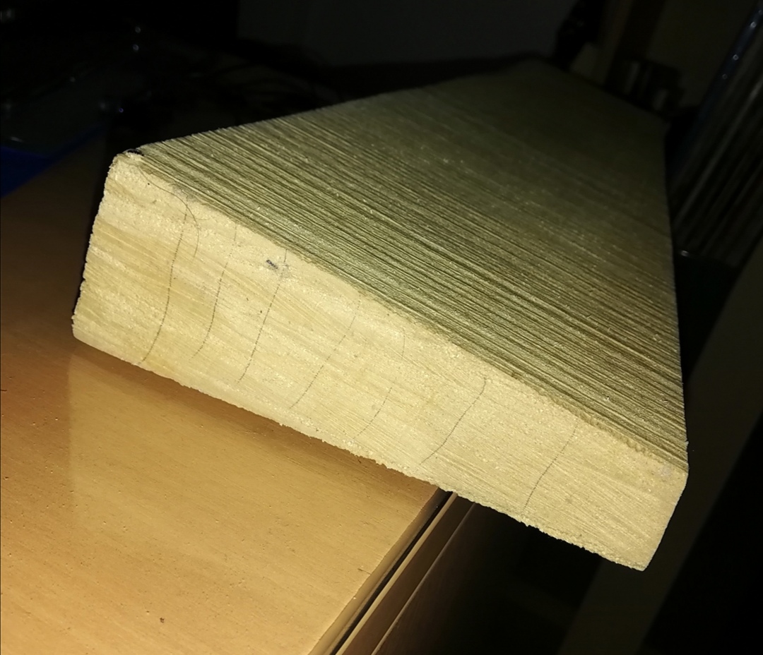

Όπως είπαν οι παραπάνω, και πλατύβενο και ισόβενο και στραβοισόβενο, με όλα γίνετε η εργασία, όμως πιο εύκολα λυγίζει η νούμερο 2, τα άλλα κάνουν τσαλιμιές, η δουλειά όμως γίνετε, μετά από τον μπαγλαμά ξαναξεκινάω να λυγίζω και εγώ, όλο και κάτι θα γίνει αρκεί να υπάρχει όρεξη.

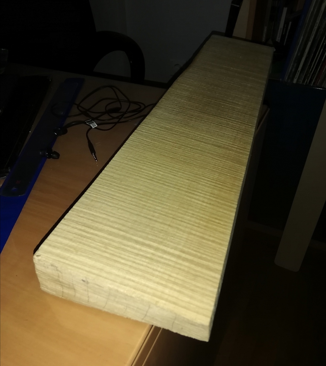

Καλημέρα!
Με την ευκαιρία, έχω ένα μαδερι σγουρό κελεμπέκι και θέλω να βγάλω ντουγες. Ξέρετε που θα μπορούσα να το πάω να μου τις κόψουν;;

οι δουγιες θα πρεπει να διασχιζουν το ξυλο κατα μηκος.Αυτο ειναι το ιδανικο .Τωρα αν ειναι και λιγακι λοξα δεν τρεχει τιποτα.Το σχεδιο 2 ομως ειναι λαθος.Και μην μπερδευεστε με τα νερα απο κελεμπεκι μουαρε.Εντελως αλλη κατασταση

κωστα η φωτο (πρεπει να) ειναι αναποδα. ;D
οποτε μηπως ειναι το... 2 το σωστο;
ρε γιωργο θα μας κανεις να σφαχτουμε με τα νερα απο το ξυλο,  :cheesy2: κανε ενα εξπλανεϊσον στη φωτο...

Ζωγράφισα μια δουγας για να καταλάβω...  λοιπών...
 Όπως την πρώτη φώτο πρέπει να είναι   ή  η δευτερη;;
Ο Κώστας θα μας βρισει τώρα.... {celebrate018} {celebrate018} {celebrate018}

η 1η
αλλα κατσε να σου πει και κανενας που φτιαχνει μπουζουκια ομως, μη με βαρεσουνε..  ;D

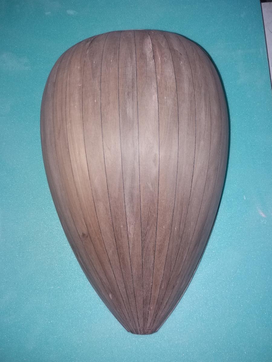

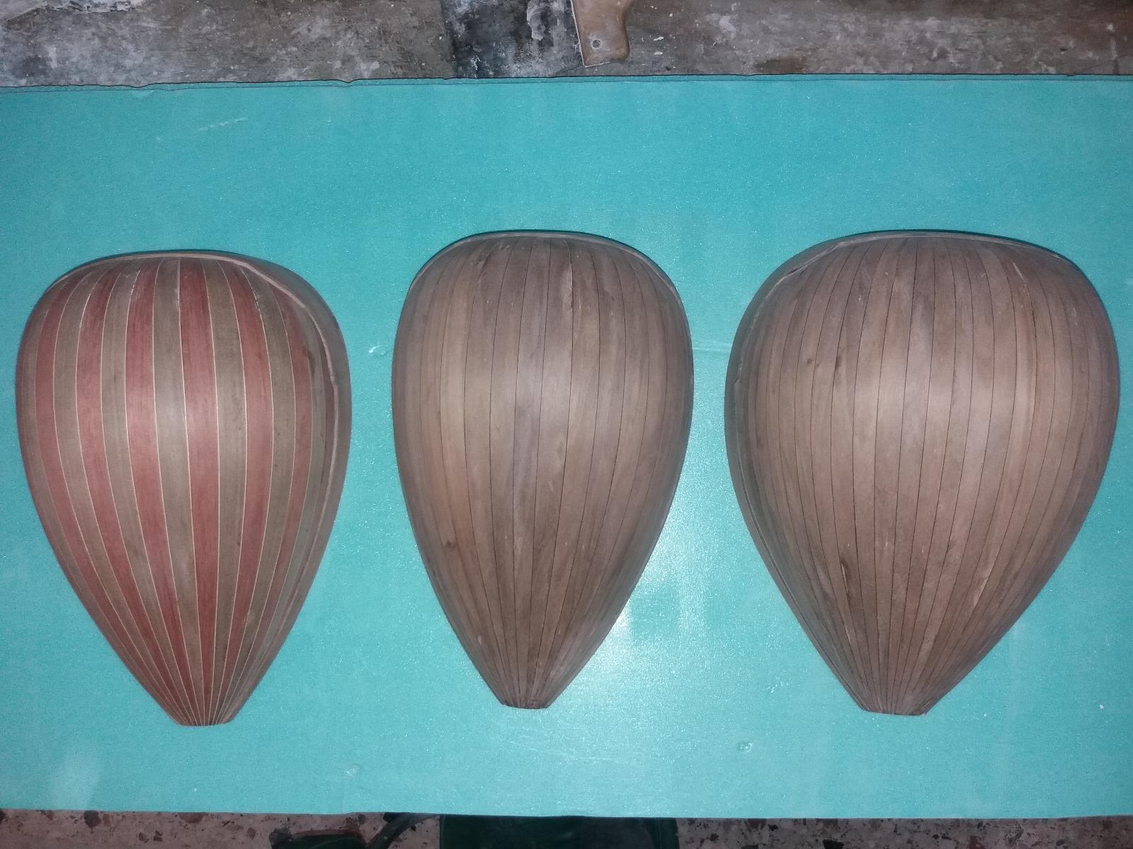

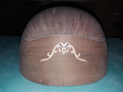

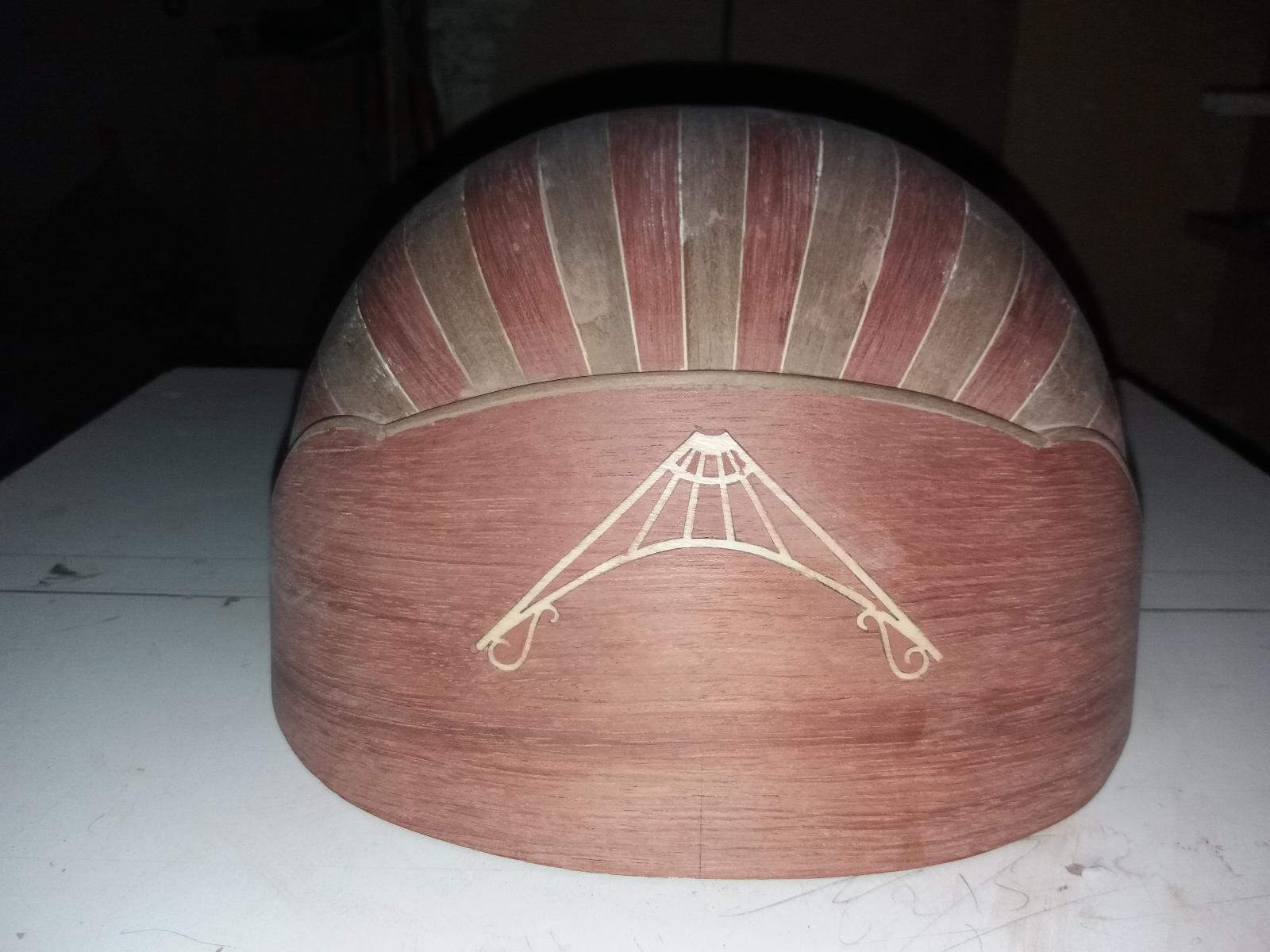

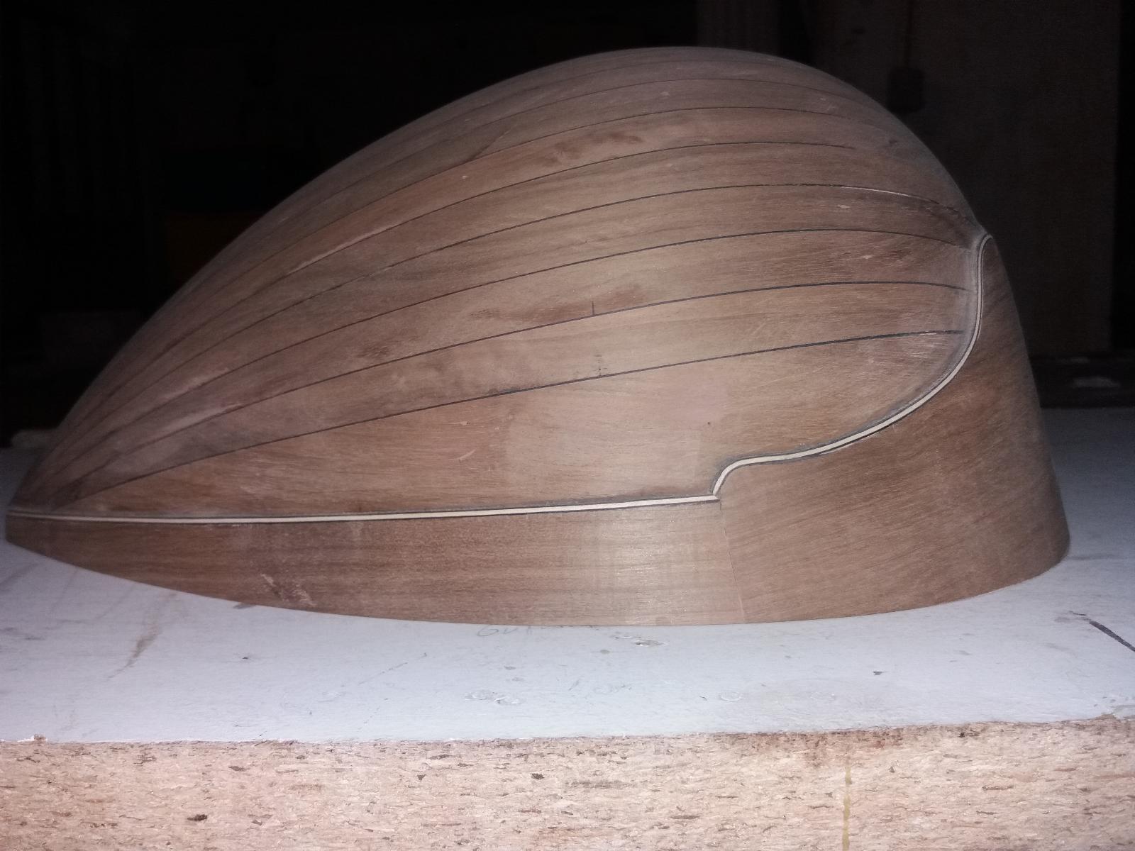

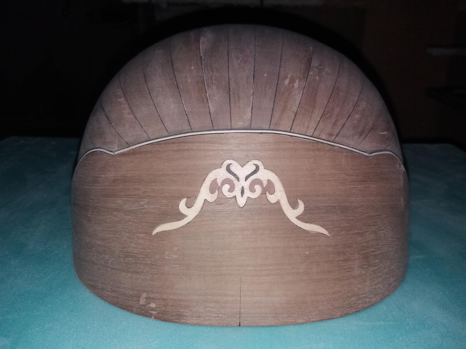

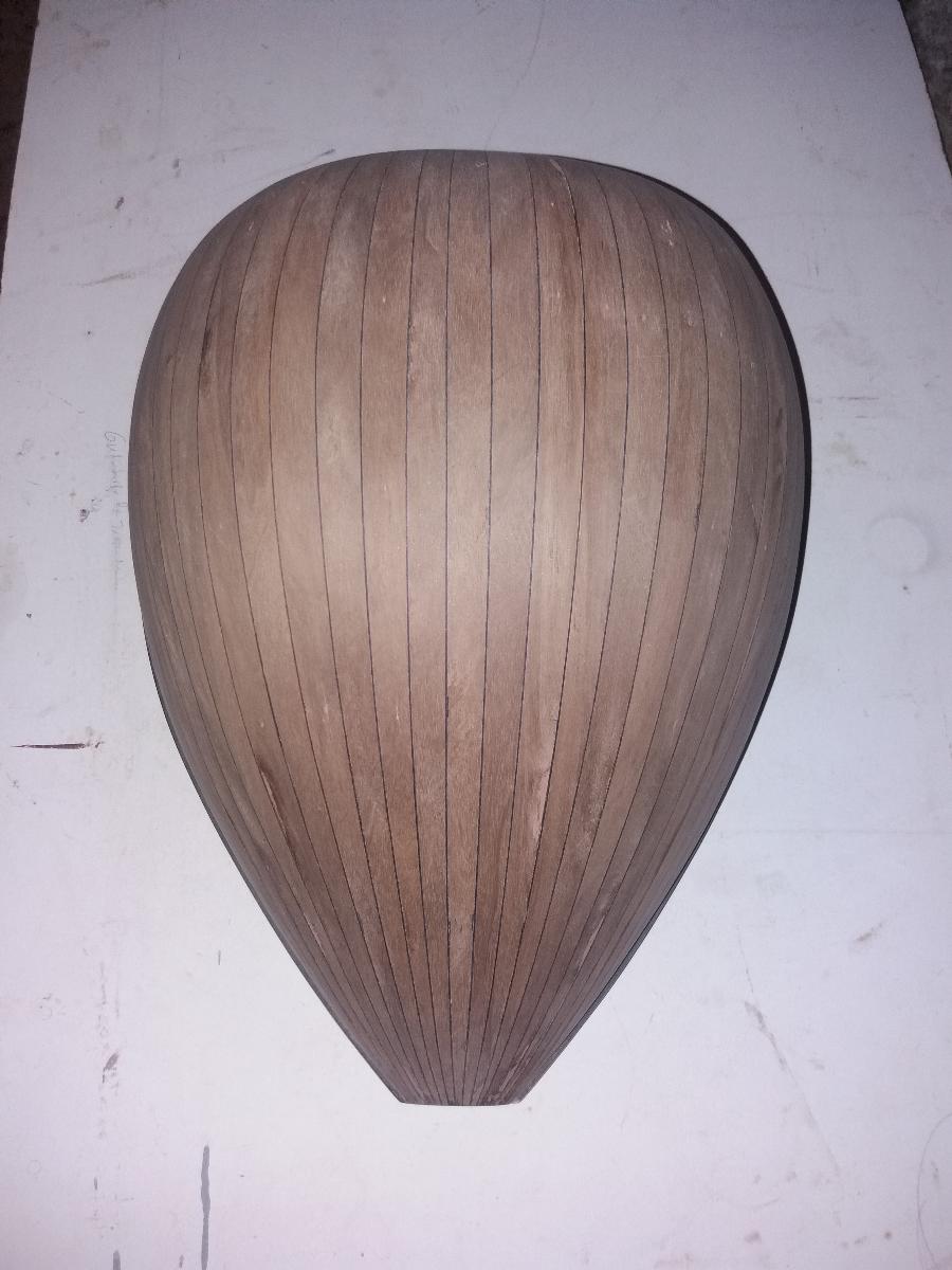

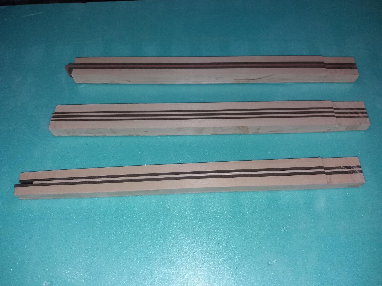

Τρίχορδο - τετράχορδο : 2 - 1,  σημειώσατε 1.
Λοιπόν έχω έτοιμα 3 σκαφάκια. Δύο για τρίχορδο και ένα για τετράχορδο.
Τρίχορδο 1ο

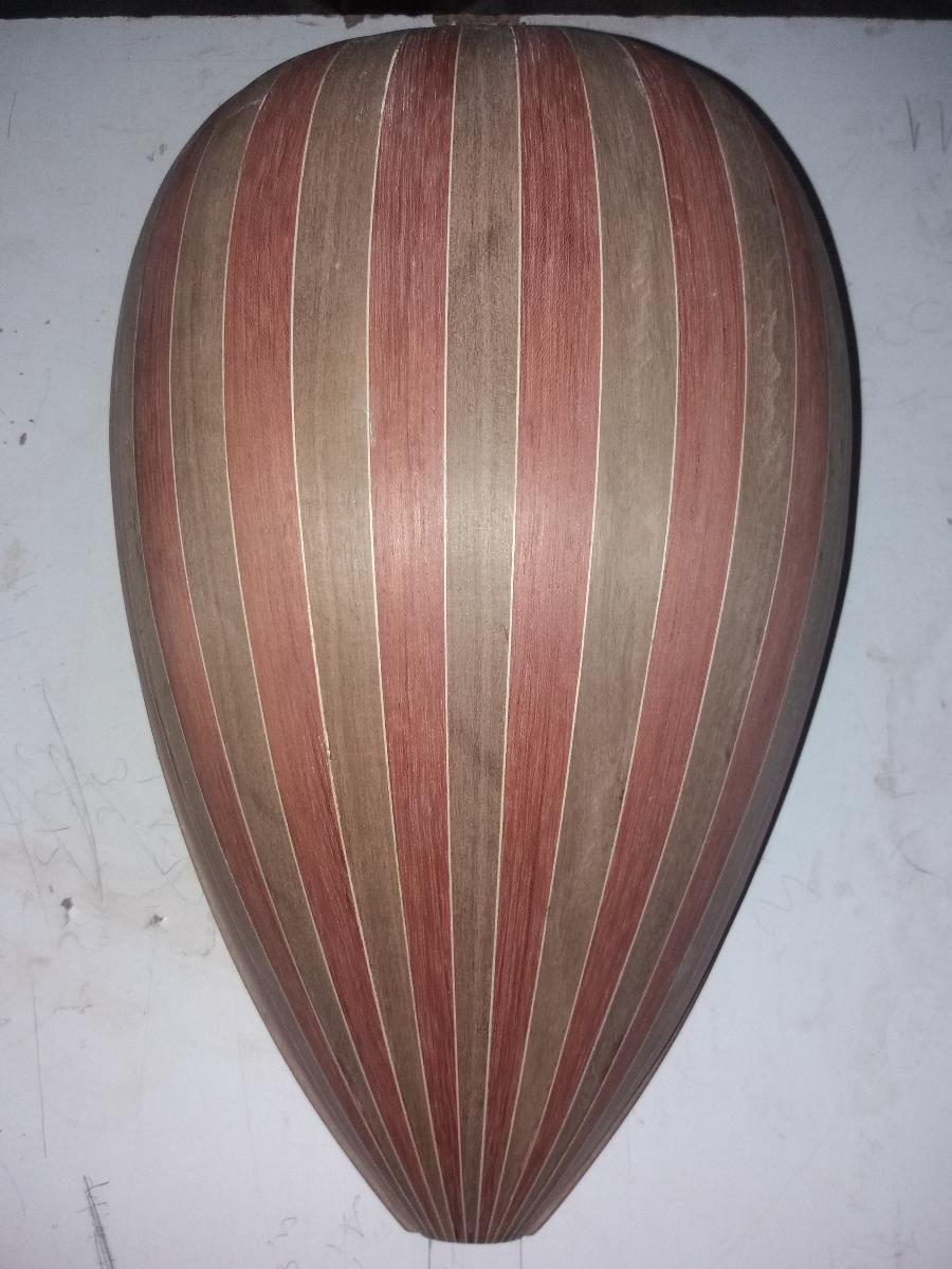

Απ: Φωτογραφίες και Βίντεο από Εργαστήρια : Δεκέμβριος 2020
« Απάντηση #83 στις: Δεκεμβρίου 19, 2020, 08:42:08 μμ »
Τρίχορδο 2ο

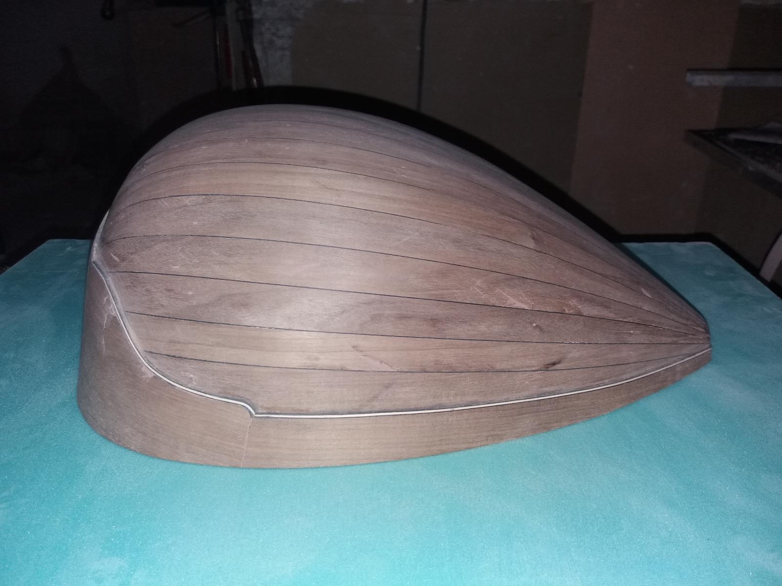

« Απάντηση #84 στις: Δεκεμβρίου 19, 2020, 08:43:24 μμ »
Τετράχορδο

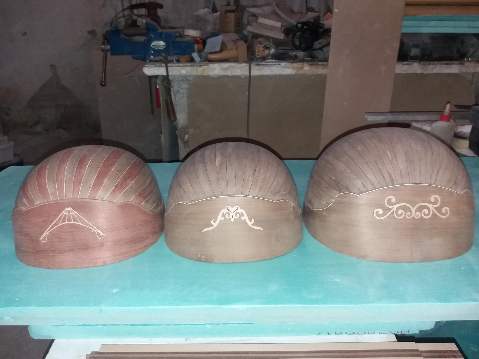

« Απάντηση #85 στις: Δεκεμβρίου 19, 2020, 08:45:08 μμ »

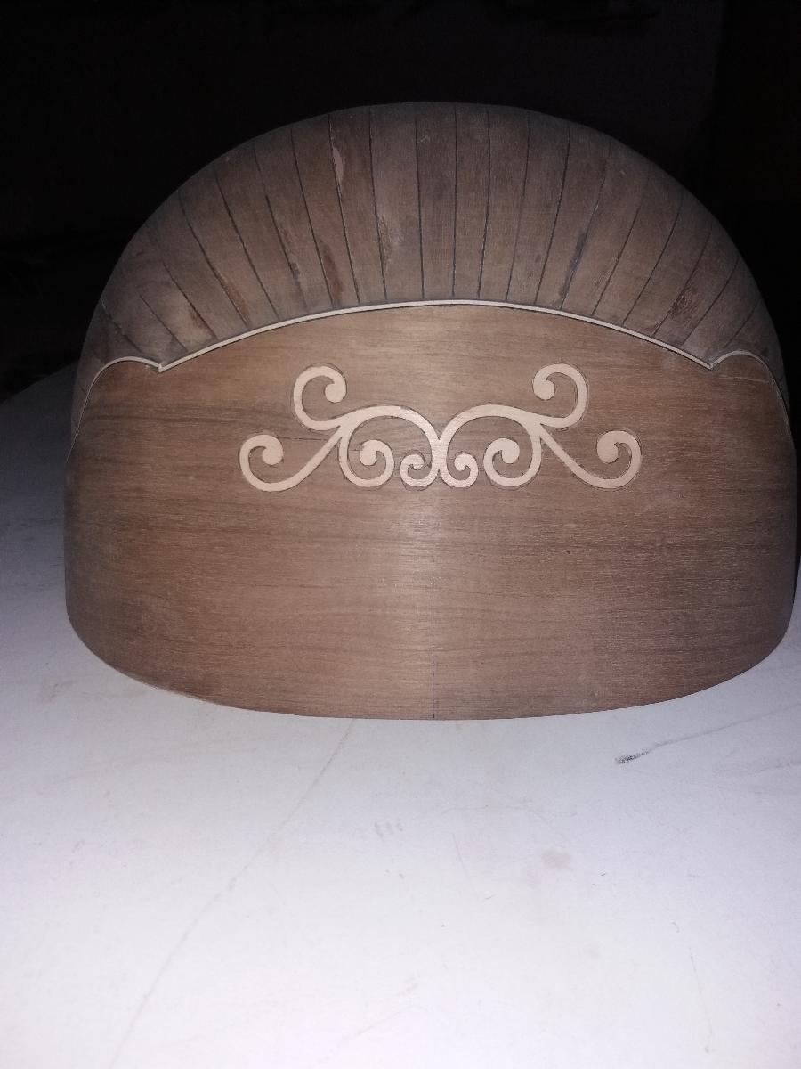

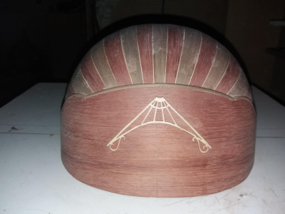

Και δυο οικογενειακές
Έτοιμα και τα μανίκια τους

Οκ τωρα καταλαβα.Το σχεδιο εδειχνε το πλαινο(σοκορο) της δουγας.Οποιο και να διαλεξεις ειναι ενταξει.Του σχεδιου 2 θα λυγισει ποιο ευκολα αλλα του σχεδιου 1 θα βγαλει ολα τα ομορφα νερα του ξυλου
