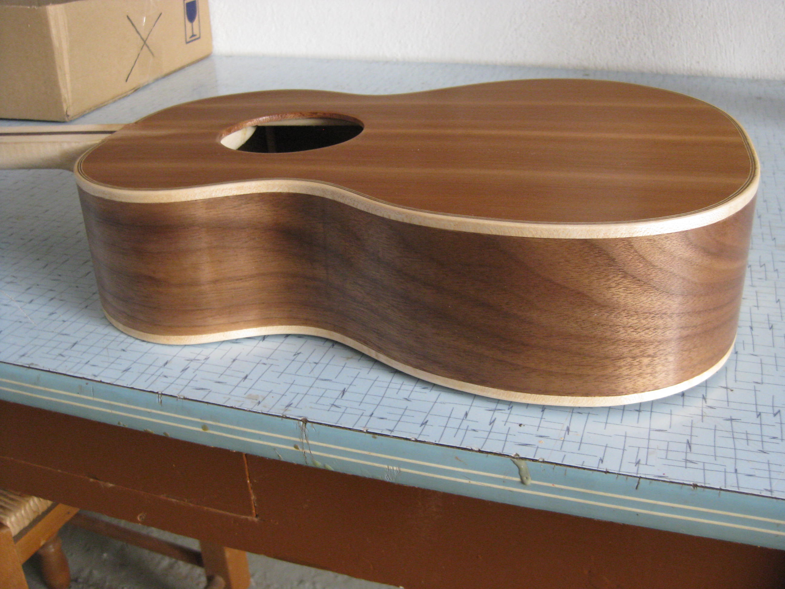

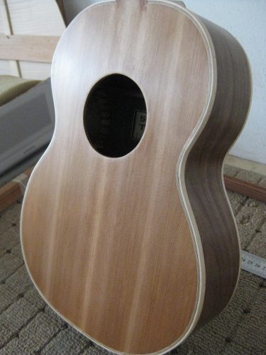

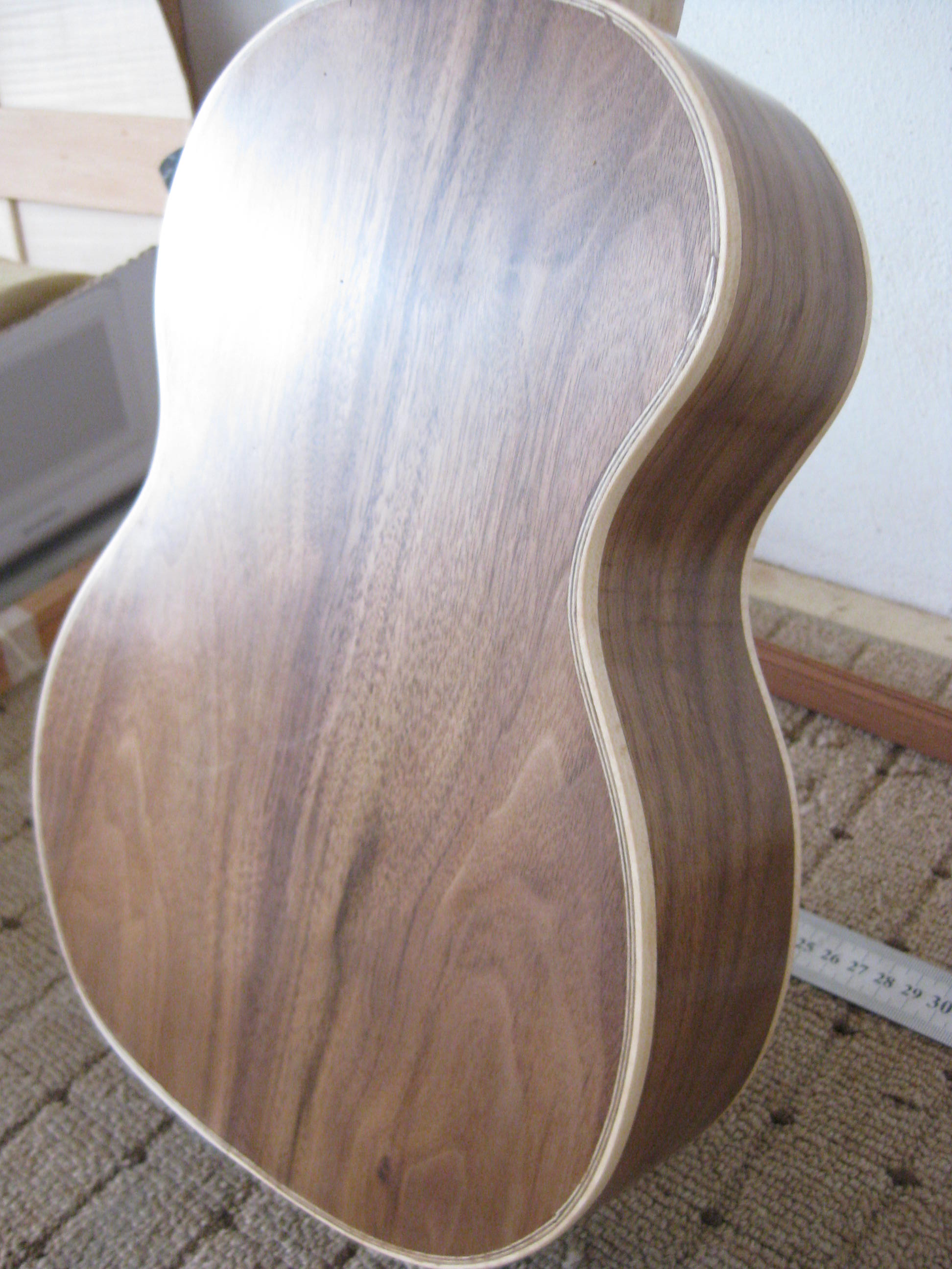

ο γιαλατζίτζουρας, με τα φιλετα κομπιλε και τριψιμοσιλεριασμενος.
σακατευτηκα απο τις 3 χαραματα, ειπανε κ οι γειτονες να κοιμηθουνε λιγο παραπανω σημερα δεν τους αφησα με τα χρατσα-χρουτσα.... ;D

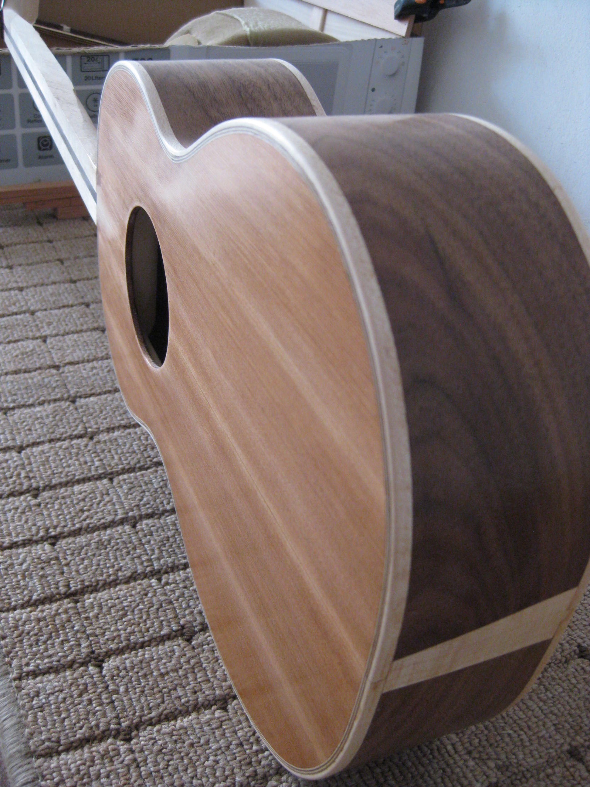

« Απάντηση #119 στις: Οκτωβρίου 28, 2020, 10:20:15 πμ »

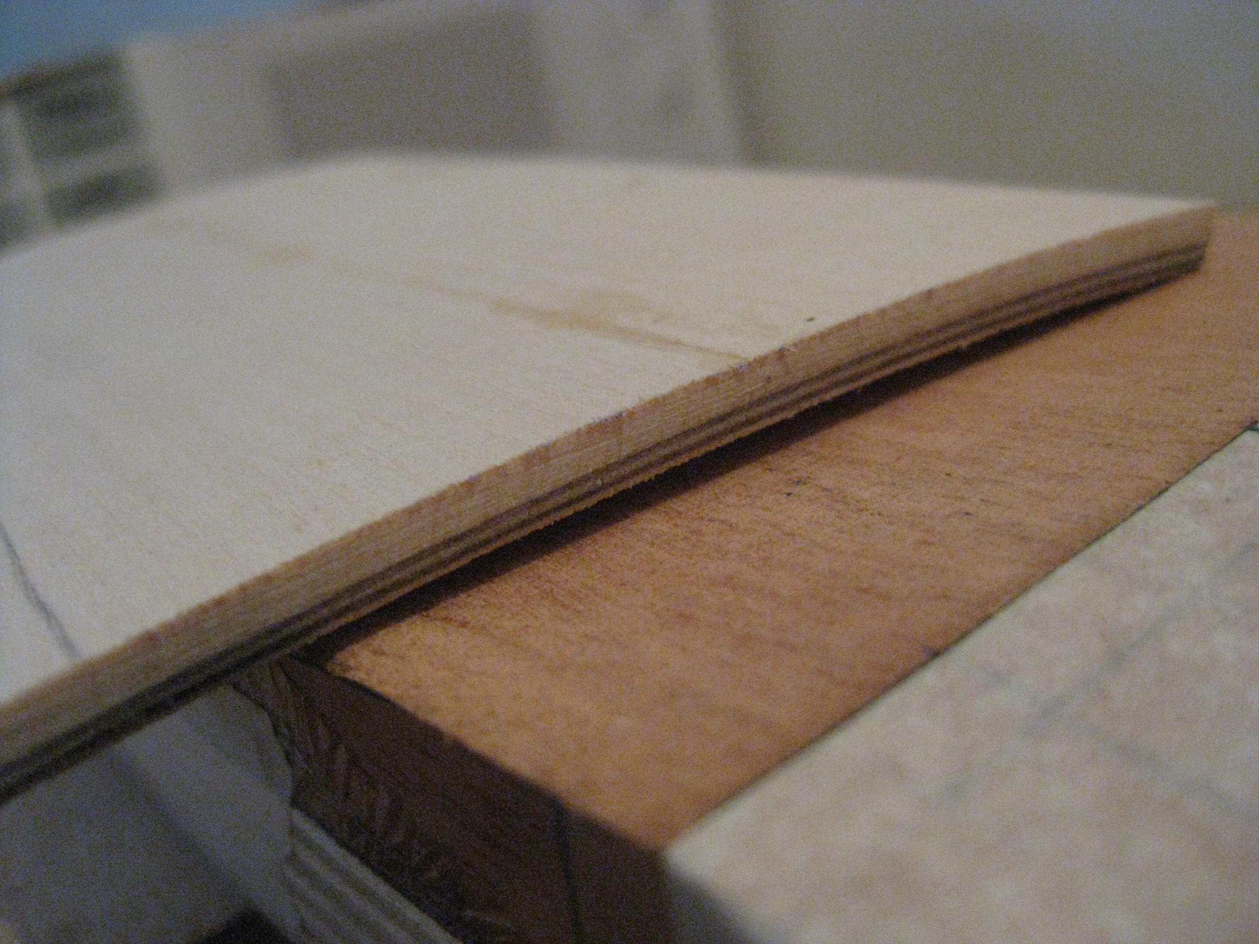

προχωρησα και το μπρατσο της γουαϊτ
