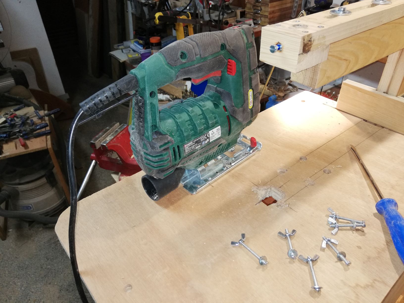

Καιρό τώρα έβλεπα, και εδώ μέσα, διάφορες ιδιοκατασκευές εργαλείων (πχ. Drum sander, κορδέλα, σέγα κα.) και μου είχε μπει στο μυαλό να κάνω κάτι και εγώ. Σαν εργαλείο θα μου ήταν πιο χρήσιμο από όλα ένα drum sander ή μια ξεχονδίστρα με το σκεπτικό μου να κάνω μια κατασκευή με ελάχιστο κόστος. Στην αρχή έλεγα να κάνω κάποια κατασκευή με το δράπανο ή τον τροχό  λόγω έλλειψης διαθέσιμου μοτέρ, αλλά από τα λεγόμενα εδώ κατάλαβα πως μάλλον δεν θα ήταν αρκετά δυνατό. ΄Έτσι κατέληξα στην επιλογή της σέγας αφού κατ’ουσίαν είχα τα πάντα διαθέσιμα. Η αρχική ιδεά ήταν να χρησιμοποιήσω μια απλή σέγα Bosch που είχα αλλά όσο το δούλευα σαν ιδέα έβγαλε το lidl  μια σέγα με ρυθμιζόμενες στροφές γεγονός που με ενθουσίασε. Την αγόρασα και προχώρησα με αυτήν εν τέλει. Πάμε λίγο στις λεπτομέρειες της κατασκευής.

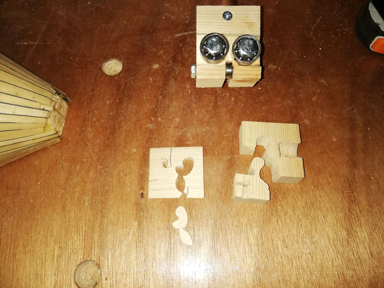

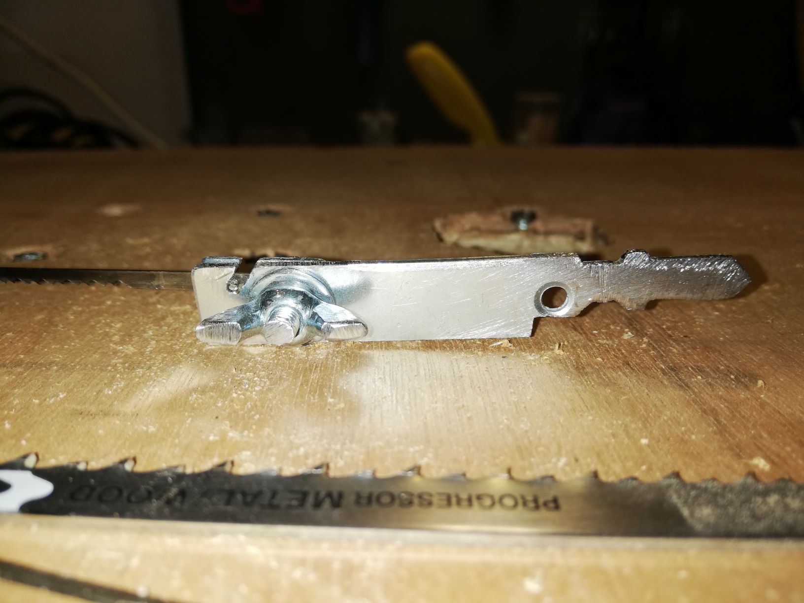

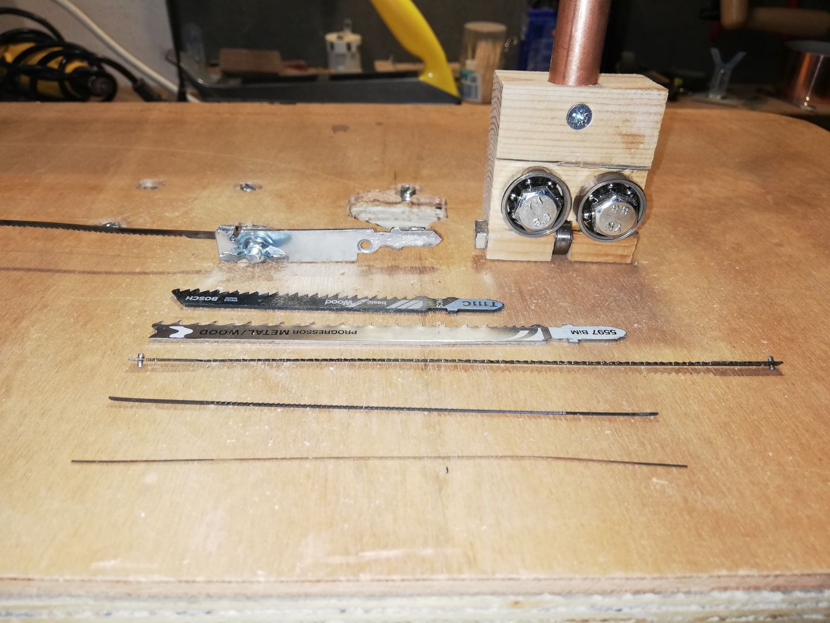

Κατ’αρχάς όλες οι κατασκευές χρησιμοποιούσαν είτε την λάμα της σέγας είτε την λάμα πριονιού σέγας με το μικρό πύρο να κουμπώνει. Η αλήθεια είναι πως σαν κατασκευή αυτή είναι πιό εύκολη. Η περίπτωση της λάμας με ενδιαφέρει πολύ λίγο. Περισσότερο με ενδιέφερε η λυση το πριονάκι γιατί κάνει πιο λεπτοδουλειά. Δυστυχώς όμως το πριονάκι με τον πύρο, από όσο ξέρω, βγαίνει σε μόνο ένα μέγεθος το οποίο για φιγούρες είναι αρκετά χοντρό όμως. Είχα στο μυαλό μου να χρησιμοποιήσω τα πιο ψιλά πριονάκια που βγαίνουν σε πολλά μεγέθα ανάλογα με την δουλειά που κάνεις. Έτσι έβαλα και μια τρίτη επιλογή στην κατασκευή, να μπορεί να πάρει και όλων των διαστάσεων πριονάκια χωρίς τον μικρό πύρο.  Για να το πετύχω αυτό έφτιαξα σφικτηράκια με βίδες  για να σφίγγουν το μικρό πριονάκι. Η προσαρμογή του πριονιού πάνω στην σέγα έγινε με ένα σχετικό απλά τρόπο (που είδα σε κάποιο άλλο βίντεο που τώρα δεν μπορώ να βρω. Μια μεταλλική λάμα περίπου στο ίδιο πάχος με την λάμα της σέγας κολλήθηκε με διπλής όψεως πάνω σε μία λάμα σέγας και με λίμες και ψιλό σιδεροπρίονο αντιγράφηκε το μέρος της λάμας που κουμπώνει στη φωλιά της σέγας. Η λάμα ήτανε λίγο πιο χοντρή και κατέβηκε στο επιθυμητό πάχος με λίμα. Στην συνέχεια έγινε τρύπα και ένα δεύτερο κομμάτι από τη σιδερένια λάμα τοποθετήθηκε για να σφίγγει με μία πεταλούδα το πριονάκι. Σε κάθε σφιγκτήρα δημιουρηθήκανε και εγκοπές για να μπορεί να παίρνει και τα πριόνια με τον πύρο.
https://youtu.be/mm9Lr2Z5gKo
https://youtu.be/McWgpLksgNw
https://youtu.be/cY-I37Is18w
Απ: Η σέγα του φτωχού (μια ιδιοκατασκευή)
« Απάντηση #1 στις: Μαρτίου 23, 2020, 08:42:03 πμ »

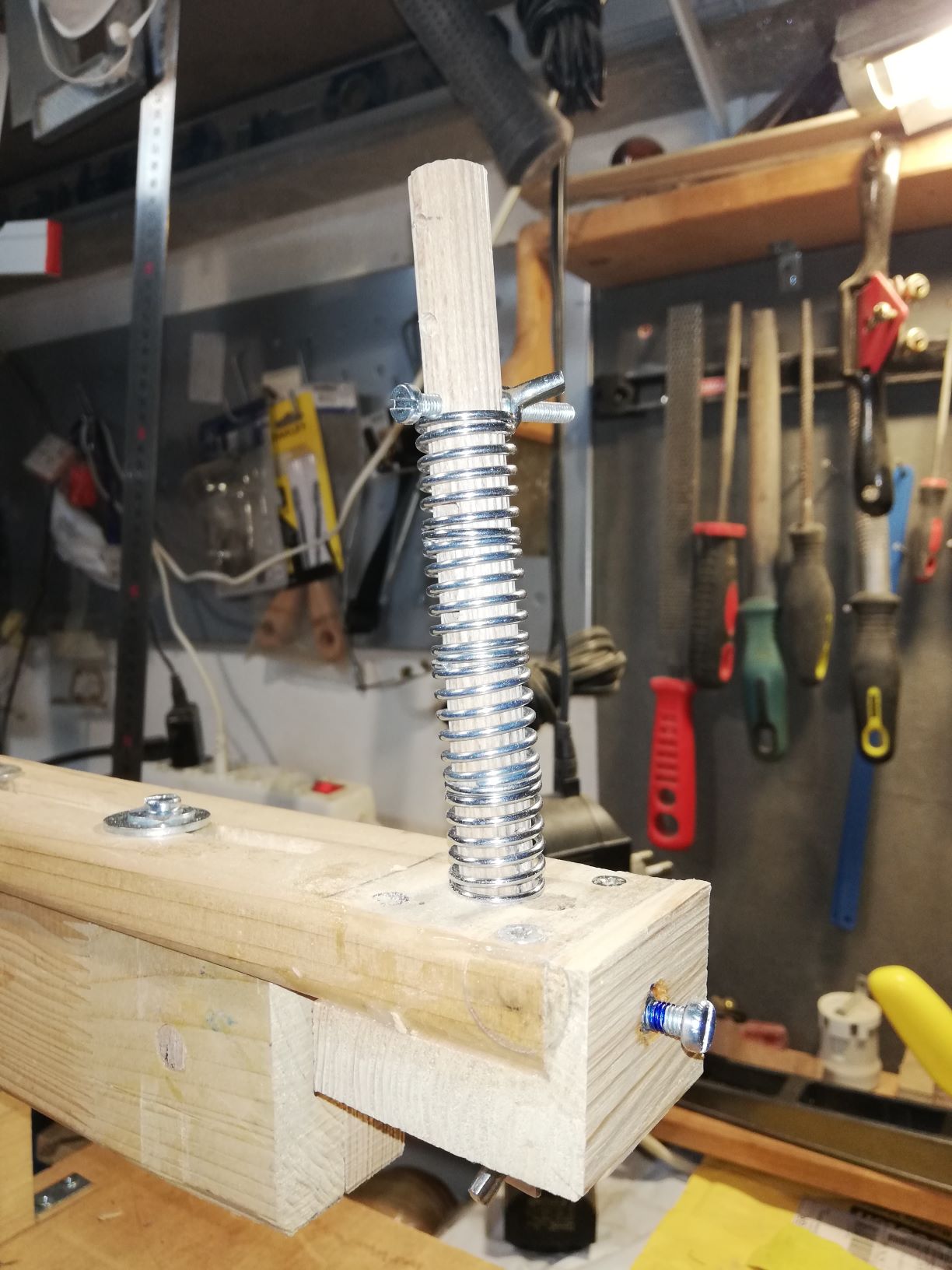

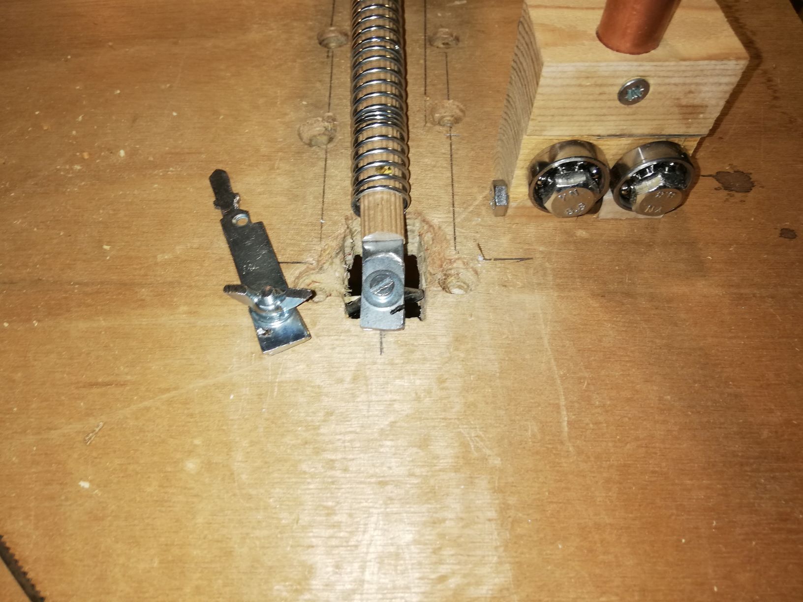

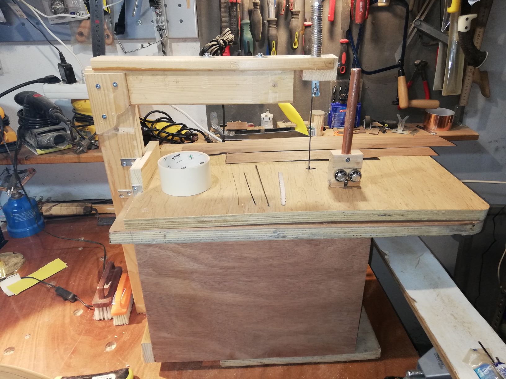

Για να πιάνει το πριονάκι και από την πάνω μεριά φτιάχτηκε αντίστοιχο σφικτηράκι που αυτό πακτώθηκε σε ξύλινη καβίλια (παίζει το ρόλο του εμβόλου). Η ξύλινη καβίλια περνάει μέσα από τον βραχίονα της σέγας και έχει επαναφορά με ελατήριο. Το ελατήριο δεν είναι ένα αλλά τέσσερα. Ανάλογα με το μήκος του πριονιού βάζεις 3 ή 4 ελατήρια και η τάση τους καθορίζεται με διαφορετικές τρύπες οδηγούς κατα μήκος της καβίλιας.
Βραχίονας.
Ο βραχίονας φτιάχτηκε από ξύλα τάβλες κρεβατιού. Έγινε ένας στοιχειώδης συρταρωτός οδηγός για να μεγαλώνει το μήκος του βραχίονα ανάλογα με την χρήση μέσω αποσπώμενου μέρους. Σταθεροποιείται με δύο βίδες στη θέση που θέλουμε. Στο αποσπώμενο κομμάτι του βραχιόνα έγινε τρύπα που που μέσα της περνάει η καβίλια έμβολο με τα ελατήρια. Στην ίδια τρύπα περνάει εναλλακτικά και χαλκοσωλήνα πάνω στην οποία στερεώθηκε ο οδηγός με τα ρουλεμάν για την σταθεροποίηση της λάμας της σέγας. Μπήκε μεταλλική υποδοχή με εξωτερικό σπίρωμα για να σφίγγει στο ξύλο και εσωτερικό σπίρωμα που να παίρνει βίδα (δυστυχώς δεν ξέρω πως λέγεται). Αυτή η βίδα έχει διπλό ρόλο. Σταθεροποιεί την χαλκοσωλήνα και ρυθμίζει το ύψος του οδηγού ανάλογα με το μήκος της λάμας. Από την άλλη σταθεροποιεί την καβίλια (γιατί την τραβάει το ελατήριο) όταν θέλεις να αλλάξεις πριονάκια.
Η όλη κατασκευή έγινε απλά με κόντρα πλακέ θαλάσσης. Η σέγα σταθεροποιήθηκε με 6 βίδες με πεταλούδα για να μπορεί να βγαίνει εύκολα αν θες να την χρησιμοποιήσεις για άλλη δουλειά. Το τραπέζι έχει 2 επιφάνειες εργασίας. Η πρώτη είναι για δουλεύεις με τις λάμες της σέγας. Για τις λάμες του πριονιού επειδή μπήκαν οι σφιγκτήρες για τα πριόνια, η πεταλούδα έβγαινε πάνω από την  επιφάνεια εργασίας. Για τον λόγο αυτόν μπήκε μία επιπλέον επιφάνεια από κόντρα πλακέ που σκάφτηκε φωλιά από την μέσα μεριά για να μην βρίσκει ο σφιγκτήρας και να έχει μόνο ένα μικρό άνοιγμα για το πριόνι.

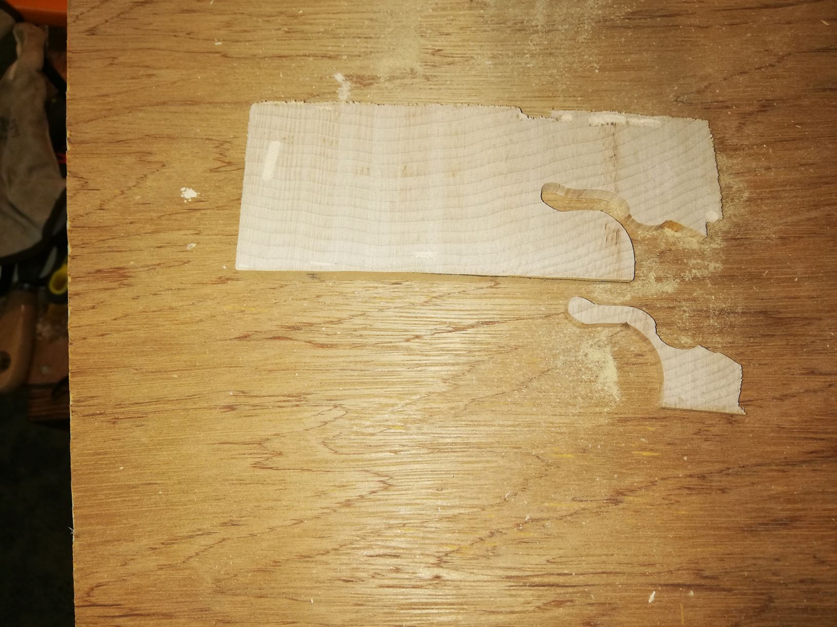

Νομίζω πλέον πως την φιγούρα για την πεναριά της μπουζουκομάνας θα την κάνω με την σέγα αυτή και όχι την χειρός πλέον.
Το κόστος το υπολογίζω γύρως στα 30 ευρώ. 20 για την σέγα και κανά δεκάρικο για τα βίδες, καβίλια χαλκοσωλήνα. Λάμες και πριόνια είχα. Όλη την ξυλεία τη βρήκα παρατημένη στο δρόμο, κόντρα πλάκέ θαλάσσης από οικοδομές, τάβλες από πεταμένα κρεβάτια, κάτι άλλα ξύλα από ξηλωμένες κάσες από πόρτες κλπ. Τα ρουλεμάν από αχρηστεμένα σπίνερ των πιτσιρικάδων.
