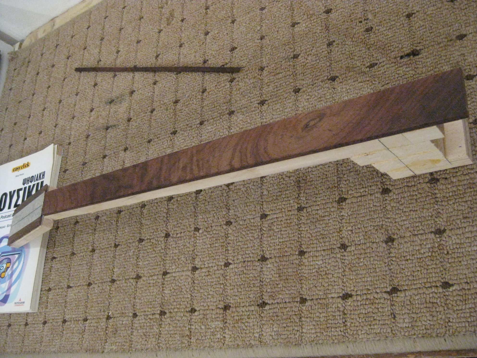

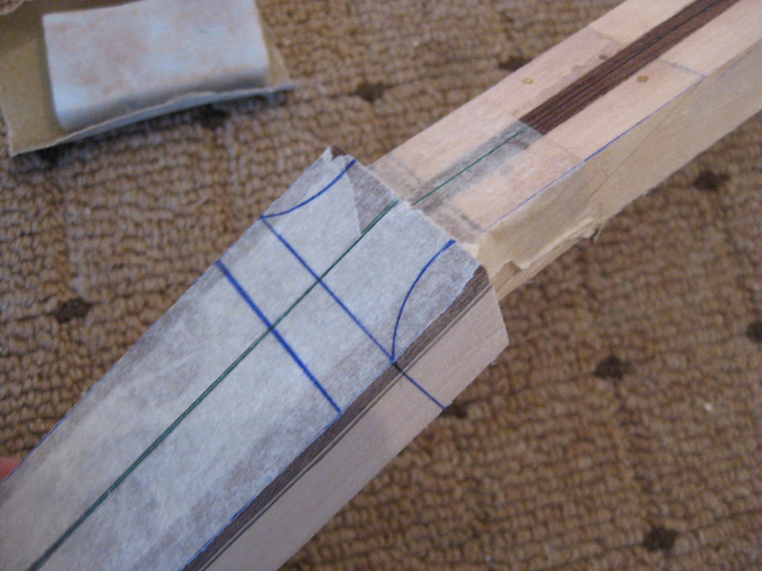

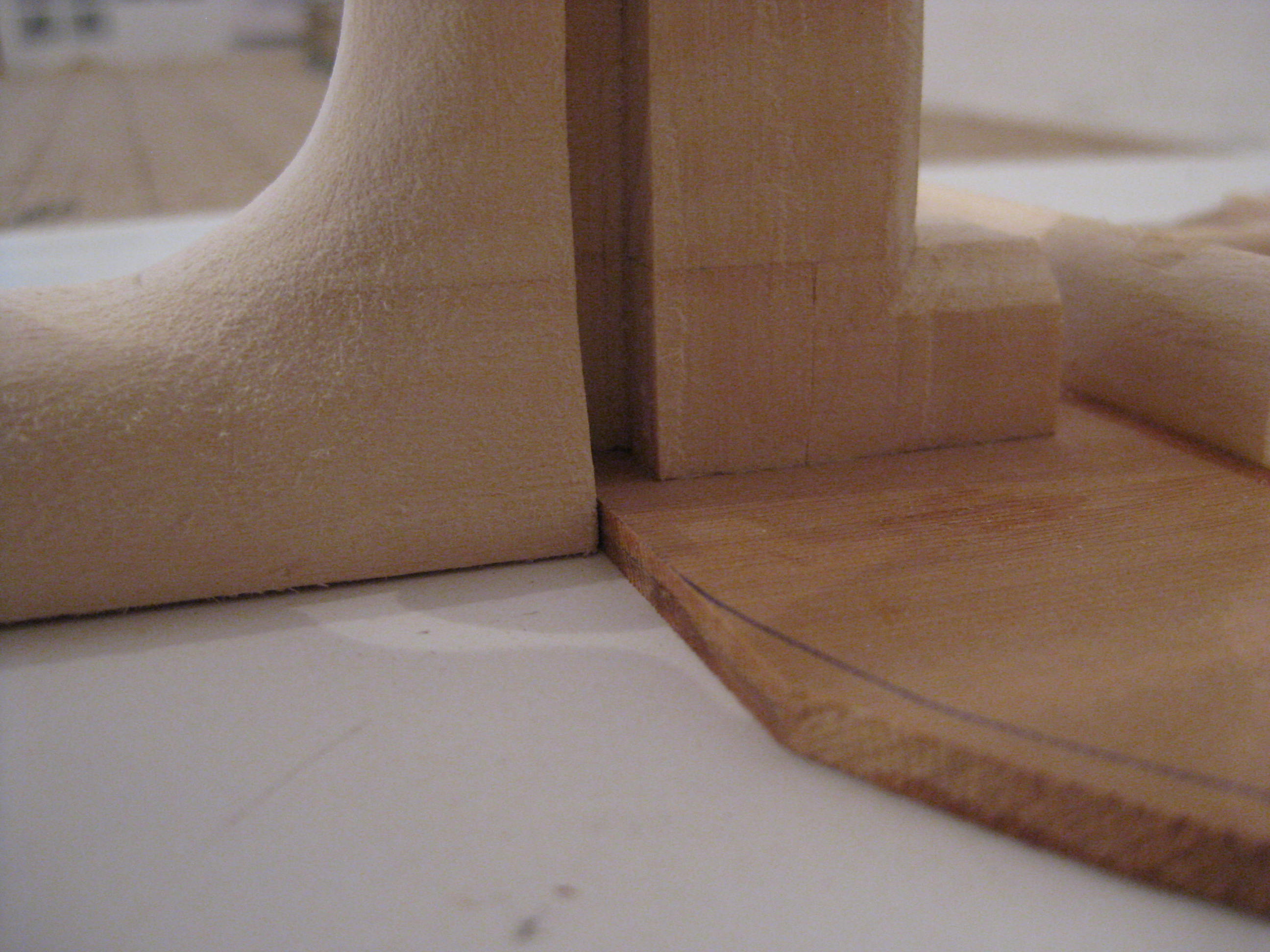

γιαλατζίτζουρας, συνεχεια:
αφου εφυγα απο το προτζεκτ "ε γουικ" και παω για το προτζεκτ " ε μανθ"  ;D
συνεχισα το χερι διαμορφωση, και το κεφαλι σχεδιασμος.
αποφασισα οτι δεν ειμαι για πολλες ομορφιες, στρουμφογαρμπυλωτες στο κεφαλι, και λογω βιασυνης αλλα κ μη σχετικης εμπειριας σε τετοιου ειδους σχεδιασμους, πηγα σε γραμμες μινιμαλ ακολουθωντας το σχεδιο που εφαρμοζω στην αποληξη του κεφαλιου.

γιαλατζίτζουρας,
Εμ .. έτσι είναι αδερφέ .
Οι ευθείες , οι κάθετες γραμμές , τα αυστηρά ορθογώνια , αντιπροσωπεύουν το πνεύμα της Δύσης ...
Οι όμορφες καμπύλες και τα στρουμφογαρμπυλωτά μαρτυρούν κάτι από τη σοφία της Ανατολής ...
Εμείς πάντως σ΄αγαπάμε !
μια χαρά είναι, εμένα μου αρέσει πολύ - και θα ταιριάζει και με το σκάφος.
Δε με λές, το σκάψιμο στον τάκο για το καπάκι σαν πολύ δεν είναι ή κάνω λάθος ? τι θα βάλεις ?

φαίνεται το έλατο
sitka η γερμανικουχτεν;
τοσο ειναι το καπακι, το εχω προβαρει ερχεται προσωπο, εχεις δικιο φαινεται πολυ στη φωτο (ισως επειδη ειναι "μακρο" η φωτο - ή ειναι πολυ χοντρο το καπακι  ;D , δεν ξερω θα δειξει μετα...) αυριο θα βαλω φωτο με το καπακι...

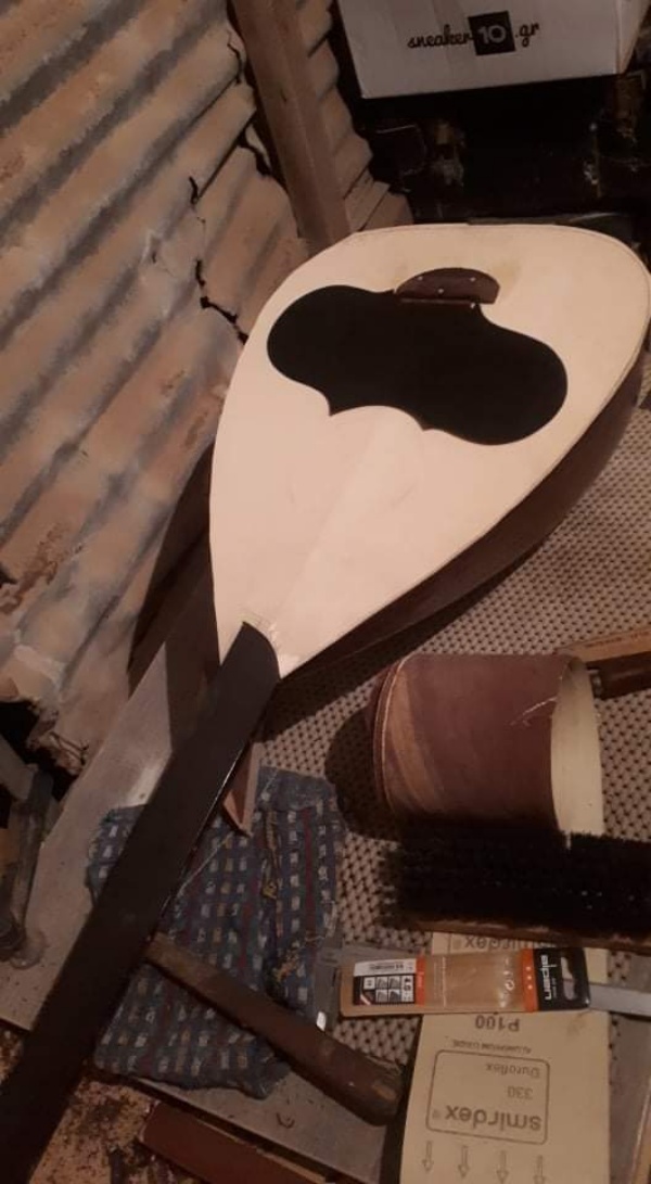

Το φάγαμε τον γάιδαρο . Είμαστε στη φάση που κλείνουμε πόρους και τελικά τριψιματα πριν τα κολλησω .

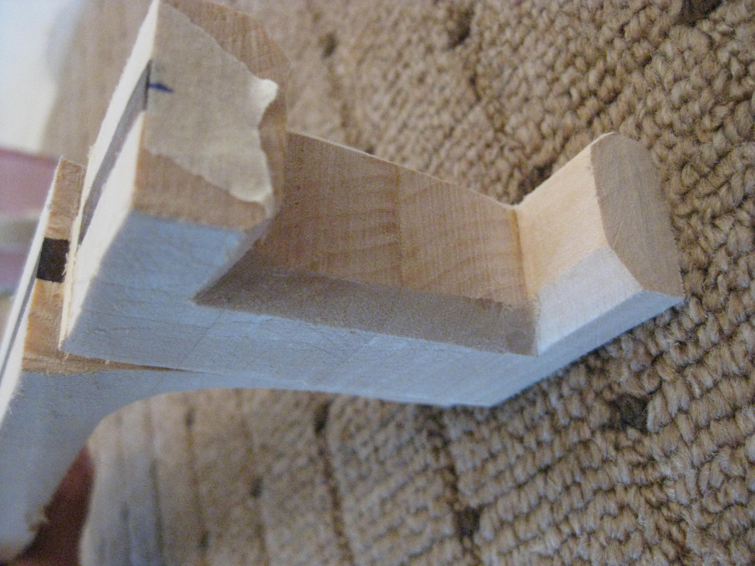

Μέχρι να το σκεφτείς την τελείωσες!άψογος!βάλε δω Τι να την δούμε κι από μπροστά..!το spline που θα κολλήσει είναι αυτό που φαίνεται?
Απ: Φωτογραφίες και Βίντεο από Εργαστήρια : Οκτώβριος 2020
« Απάντηση #14 στις: Οκτωβρίου 06, 2020, 05:20:21 μμ »
Το καπακι δεν εχει τριφτει ακόμη . Έχει ένα πρόχειρο στρώμα γομαλακας για να μην λερωθεί από τα τριψιματα στον παλισανδρο . Λογικά από αύριο αυτό . Αυτο που βλέπεις κάτω είναι το zero fret από παλισανδρο . Η σφηνα θα γίνει από την εβενινη ταστιερα που χάλασα . Διαστάσεις 0.7x3x8cm
