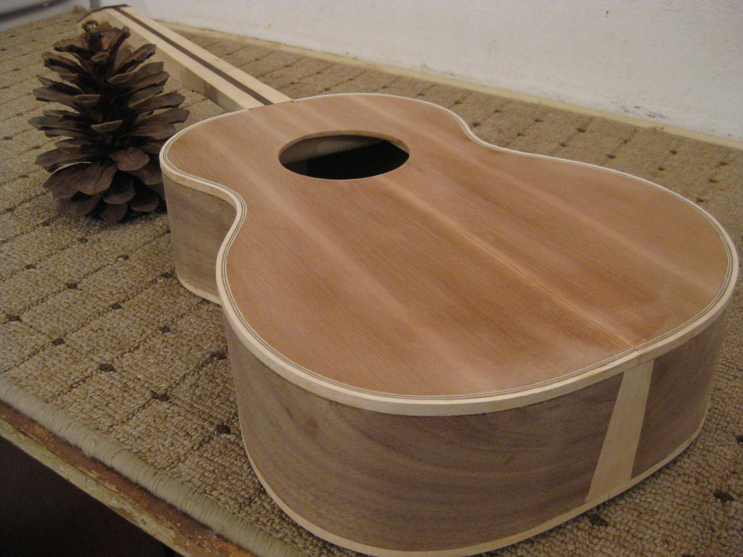

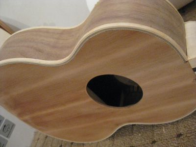

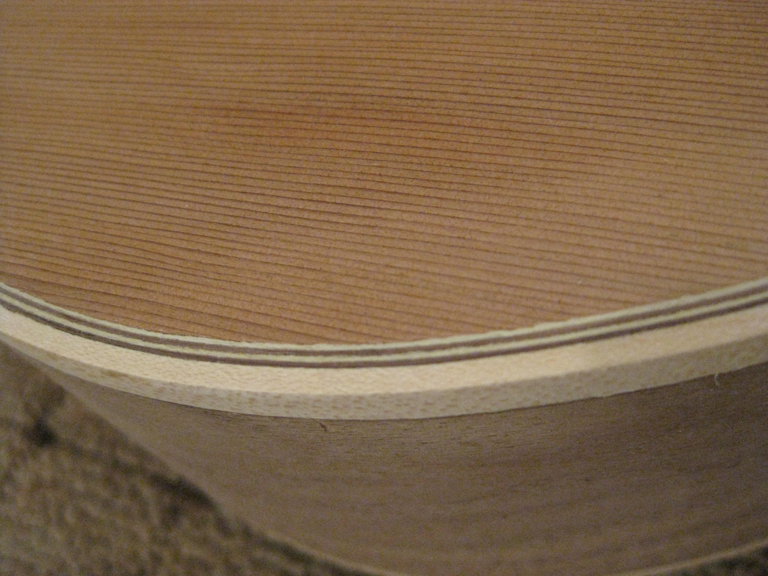

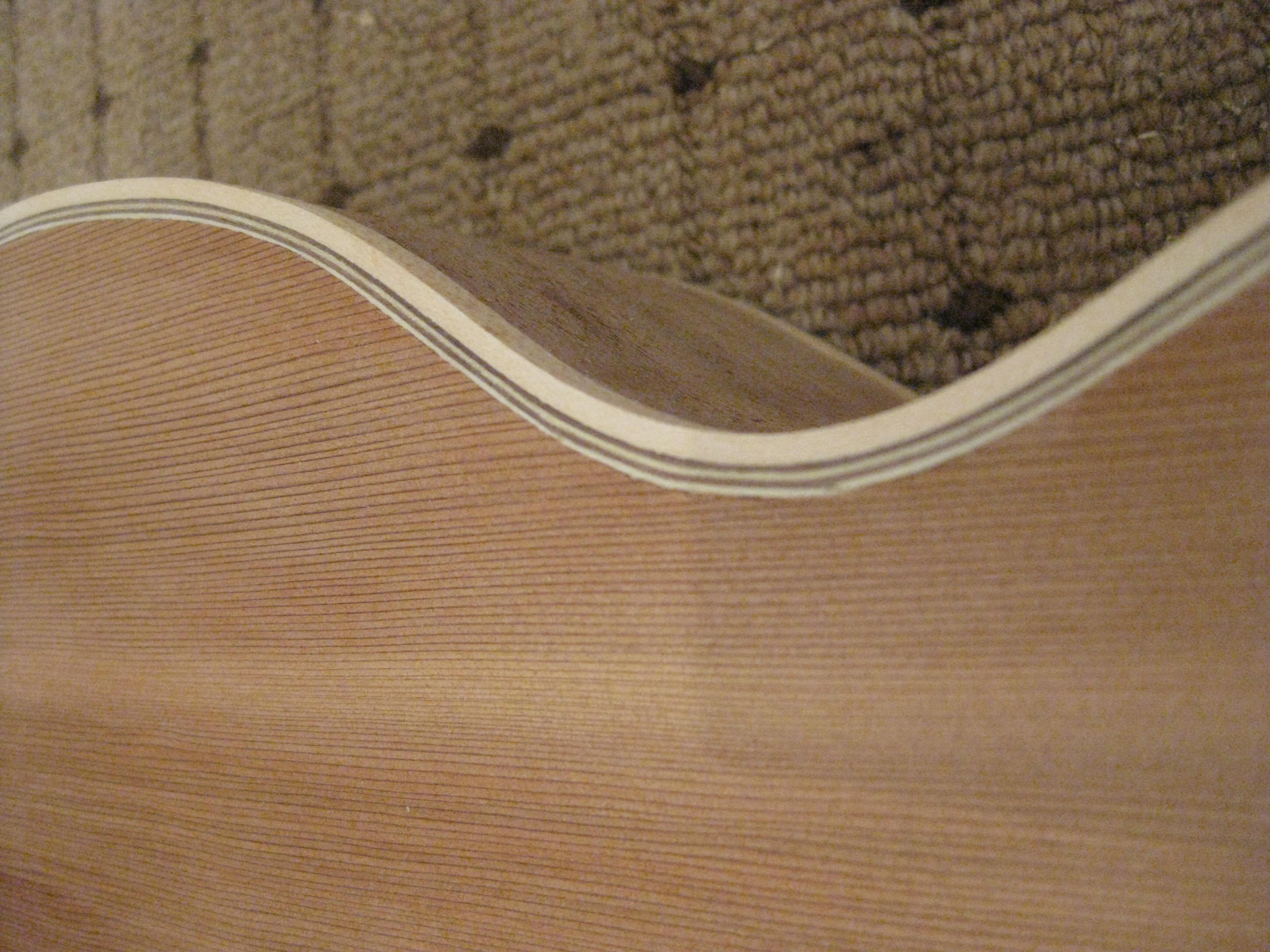

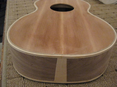

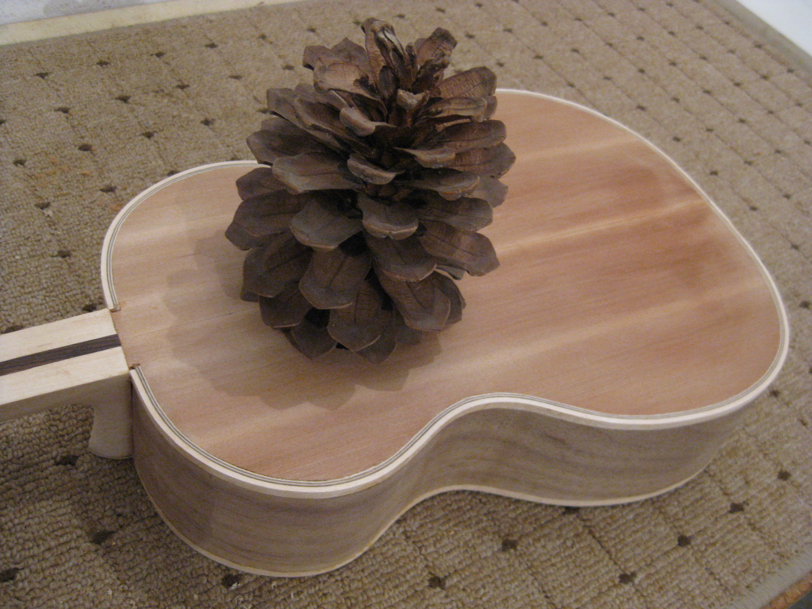

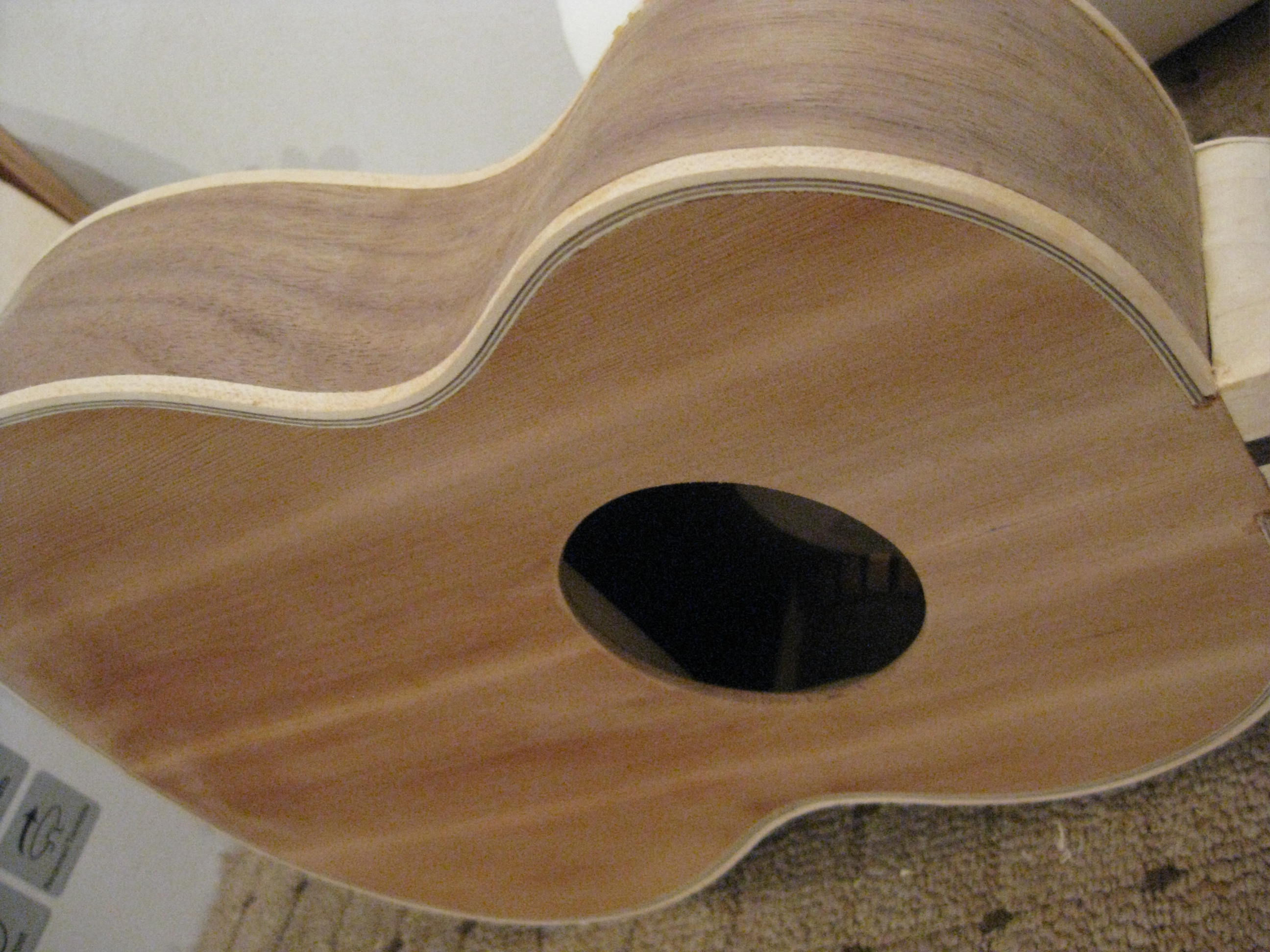

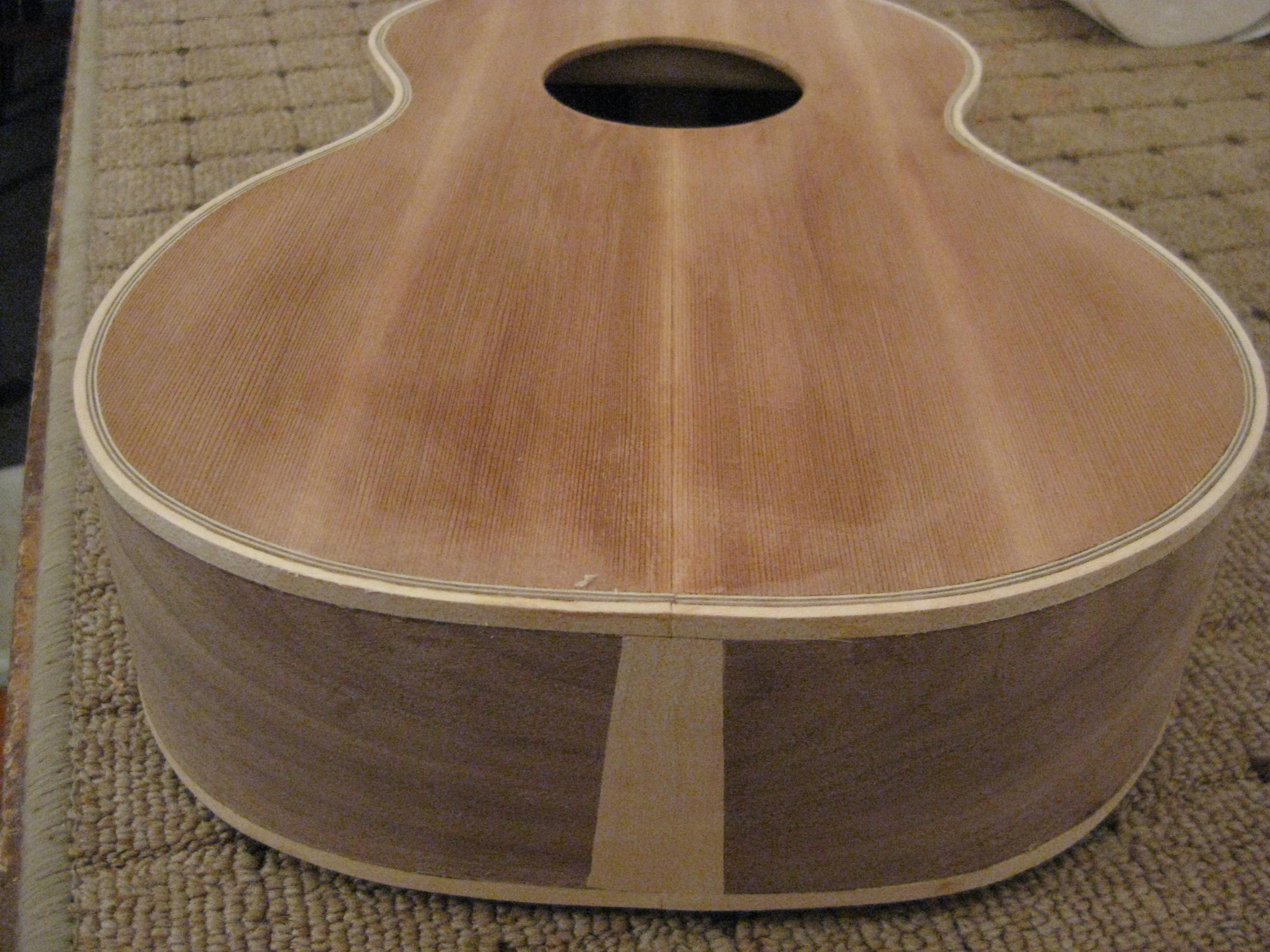

Ουφ. 1.5 εβδομάδα και φτάσαμε πάλι όπως ήταν πριν χαλάσει το καπάκι.
Το κακό είναι ότι πρέπει να κλείσω πάλι πόρους στα πλαινα επειδή έτριψα για τα φιλετα .
Απ: Φωτογραφίες και Βίντεο από Εργαστήρια : Οκτώβριος 2020
« Απάντηση #96 στις: Οκτωβρίου 20, 2020, 03:50:49 μμ »
Κάτι η ροζέτα , κάτι το κέδρινο καπάκι , εμένα τούτη μου φαίνεται πιο όμορφη !
Να δείς που θα σε ανταμείψει και με τη φωνή της !
« Απάντηση #97 στις: Οκτωβρίου 20, 2020, 04:43:20 μμ »
Μικρό το κακό για τους πόρους.. Τελικά όλα για κάποιο λόγο συμβαίνουν.. έχει δίκιο ο Ιωσήφ είναι πολύ πιο όμορφη τώρα.. παρόλο που εμφανισιακά μου αρέσει το έλατο.. μάλλον η ροζετα κάνει την διαφορά εδώ.. προχωρά ταχέως!

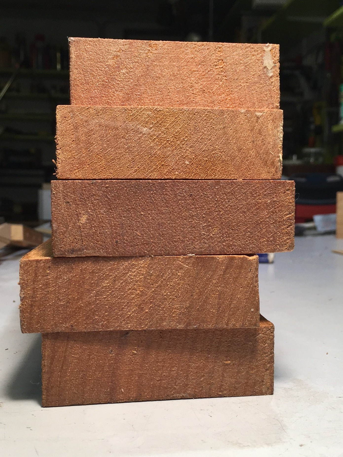

Καλησπέρα στην παρέα.
Για όσους (αλλά και για όσους δεν) χρησιμοποιούν Ισπανικό κέδρο στις κατασκευές των μανικιών, μια πληροφορία:
Βρήκα σε ένα Γερμανικό σάιτ κομμάτια 650Χ85Χ28mm με αρκετά καλό ακτινικό κόψιμο, από παλιό στοκ όπως λέει, σε τιμή που θεωρείται πιστεύω πολύ λογική: 14,31 ευρώ (συμπεριλαμβάνεται το ΦΠΑ Γερμανίας 16%, με το Ελληνικό ΦΠΑ θα βγαίνουν κάτι περισσότερο). Τα έξοδα αποστολής (DHL)για 5 κομμάτια στο Βέλγιο προκύψανε κάπου 15 ευρώ.
https://www.edelholzverkauf.de/Gitarren-Tonhoelzer/E-Gitarren-Bodies-Decken/Spz010-Spanische-Zeder-Cedro-Gitarrenhals-100-stehende-Jahresringe-650-x-85-80-x-28-mm::29956.html
Βέβαια, ο Ισπανικός κέδρος (Cedrela odorata, γνωστός και σαν κέδρος Ονδούρας ή Κούβας) δεν είναι ούτε Ισπανικός ούτε κέδρος.  ;D Είναι ένα ελαφρό ξαδέρφι του μαονιού που φύεται κυρίως στην κεντρική και Λατινική αμερική. Ξύλο που φημίζεται για τη σταθερότητά του και για το ελαφρό του βάρος.
« Απάντηση #100 στις: Οκτωβρίου 21, 2020, 10:55:39 μμ »
Ενδιαφέρον!Ωστόσο τι εννοείται δεν είναι cedrela odorata? Το συγκεκριμένο του γερμανού η όλα όσα μας παρουσιάζουν σαν cedrela δεν είναι τλκ?
« Απάντηση #101 στις: Οκτωβρίου 22, 2020, 12:02:59 πμ »
Οχι cedrela είναι. Απλά είναι μαονι και οχι κέδρος . Και ούτε μεγαλώνει στην Ισπανία. Το κέδρος το πήρε για το άρωμα του και το ισπανικός μάλλον γιατί το διακινούσαν οι Ισπανοί. Φαντάσου ότι ούτε τα καπάκια από τον Καναδά είναι κέδρος. Και αυτά λόγο αρώματος "εκλεψαν" το ονομα .

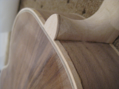

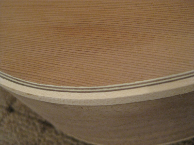

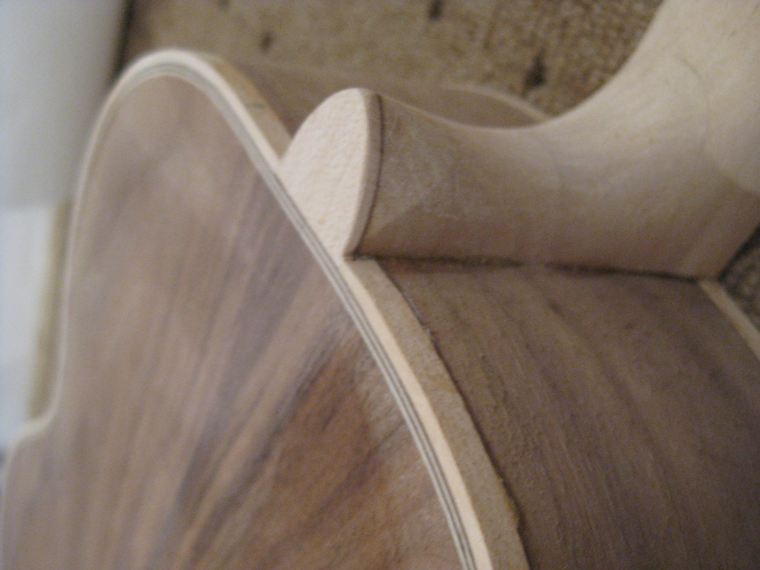

...και μετα τη παγωτοφαγια, λιγη εξελιξη...
μπηκαν τα κορδονοφιλετα στον γιαλατζιτζουρα , βεβαια θελει πολλα καθαρισματα γυρω-γυρω
αυτα, μετα το καθαρισμα του καυστηρα που ηλθε η ωρα του... ;D
