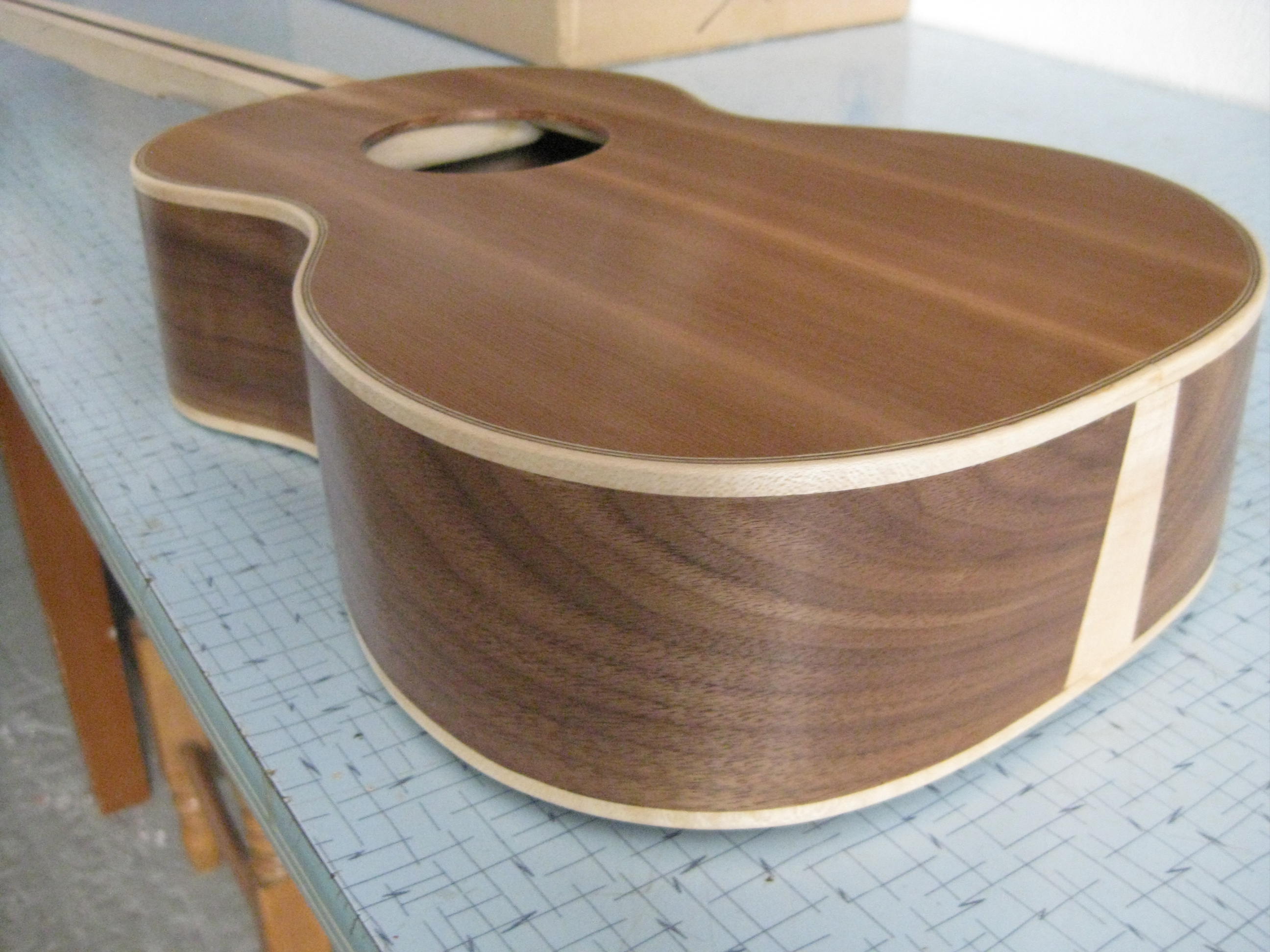

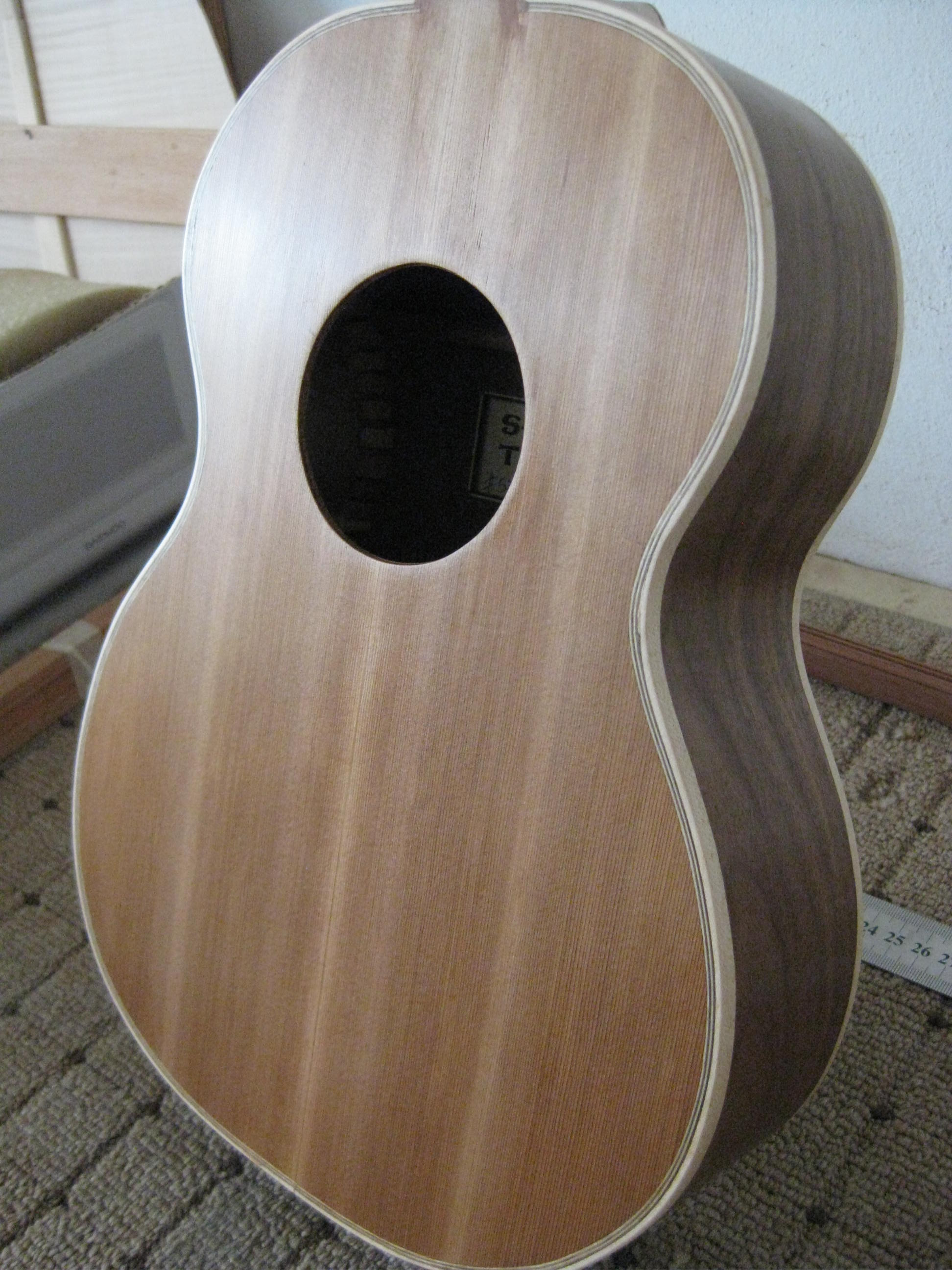

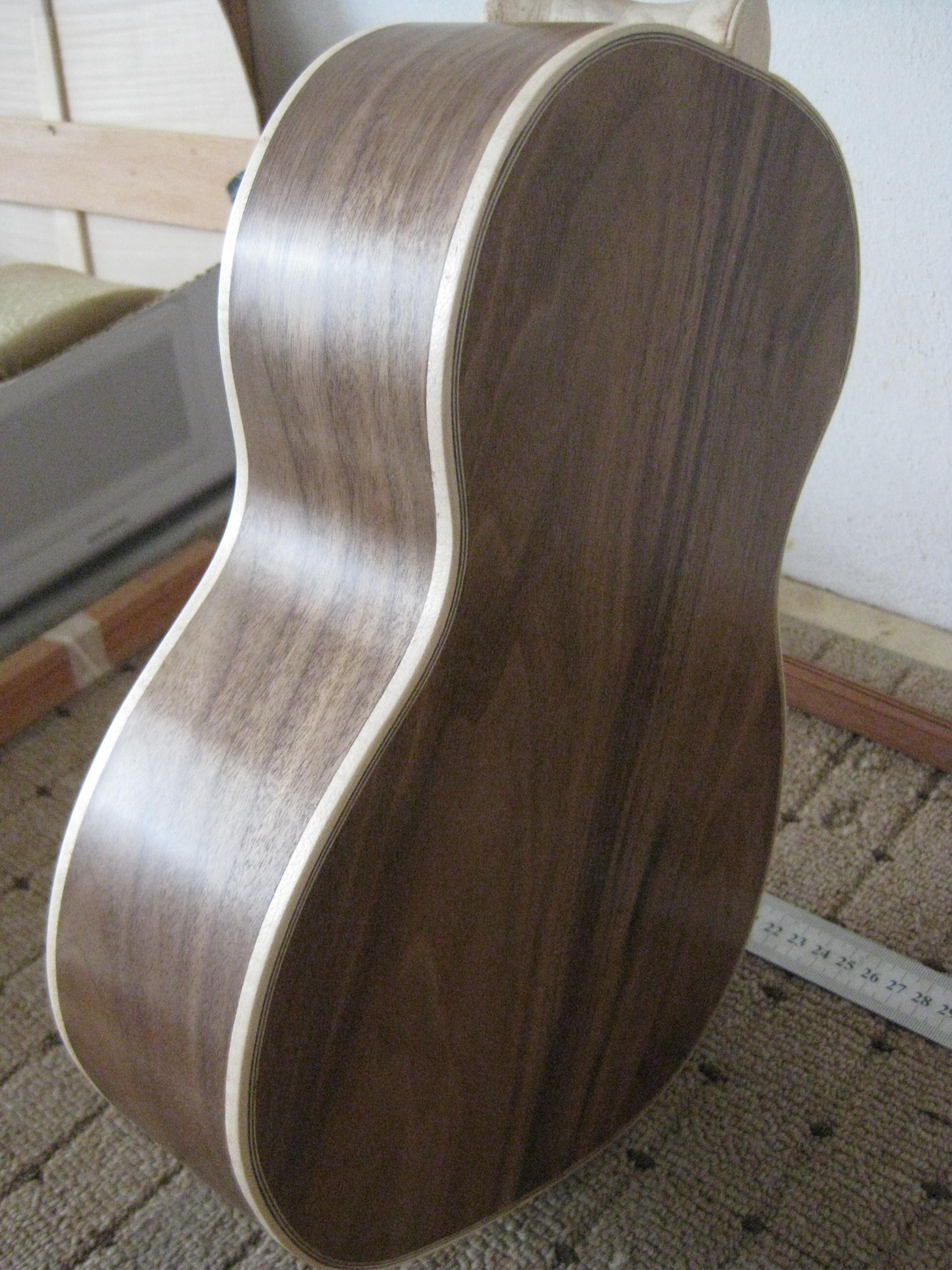

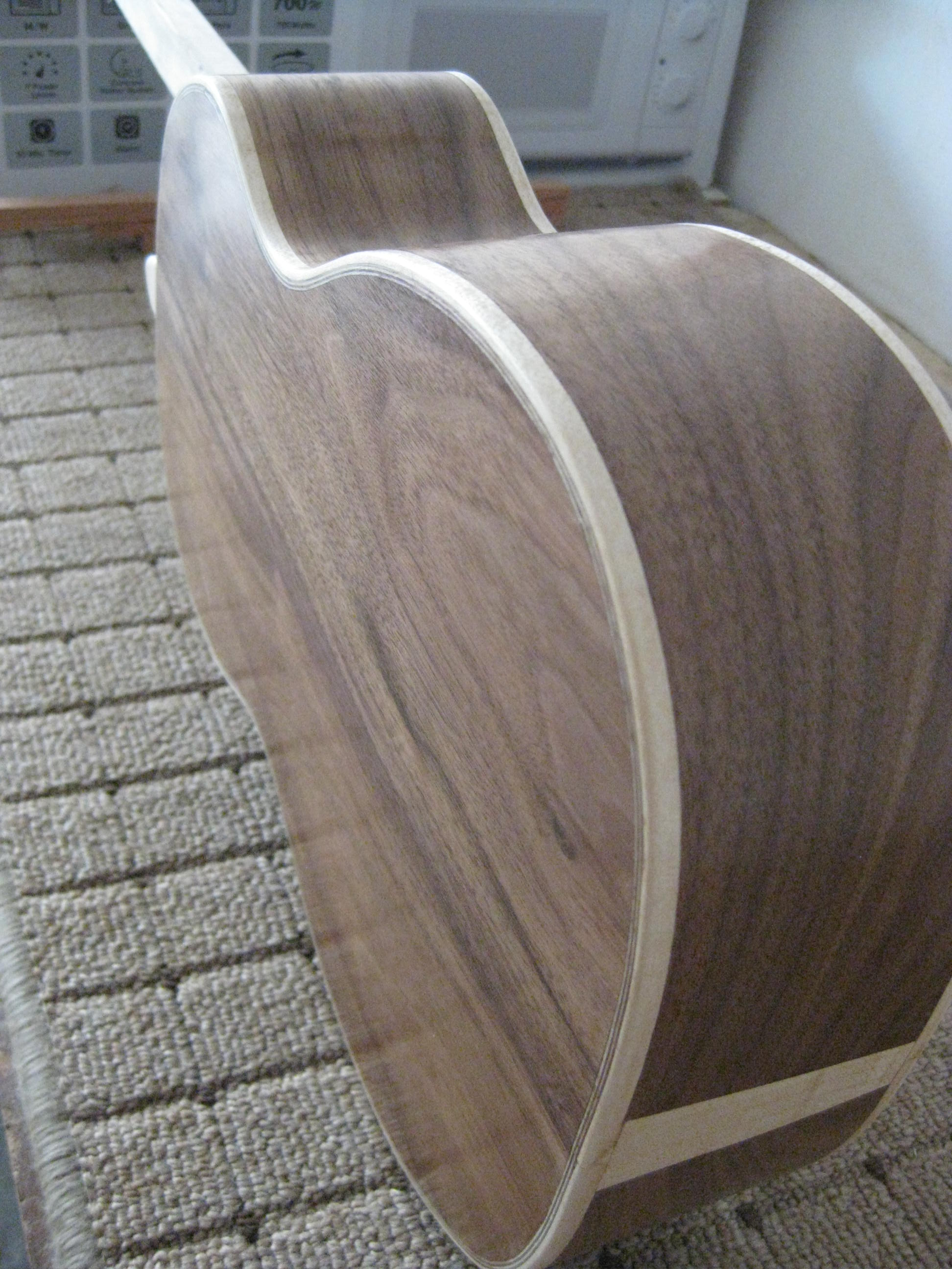

ο γιαλατζίτζουρας, με τα φιλετα κομπιλε και τριψιμοσιλεριασμενος.
σακατευτηκα απο τις 3 χαραματα, ειπανε κ οι γειτονες να κοιμηθουνε λιγο παραπανω σημερα δεν τους αφησα με τα χρατσα-χρουτσα.... ;D

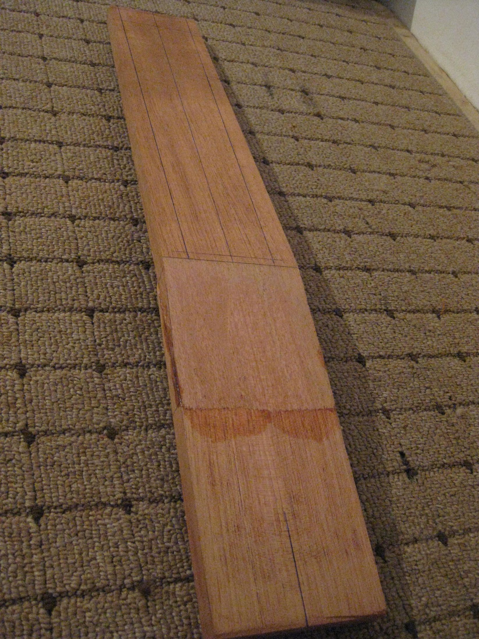

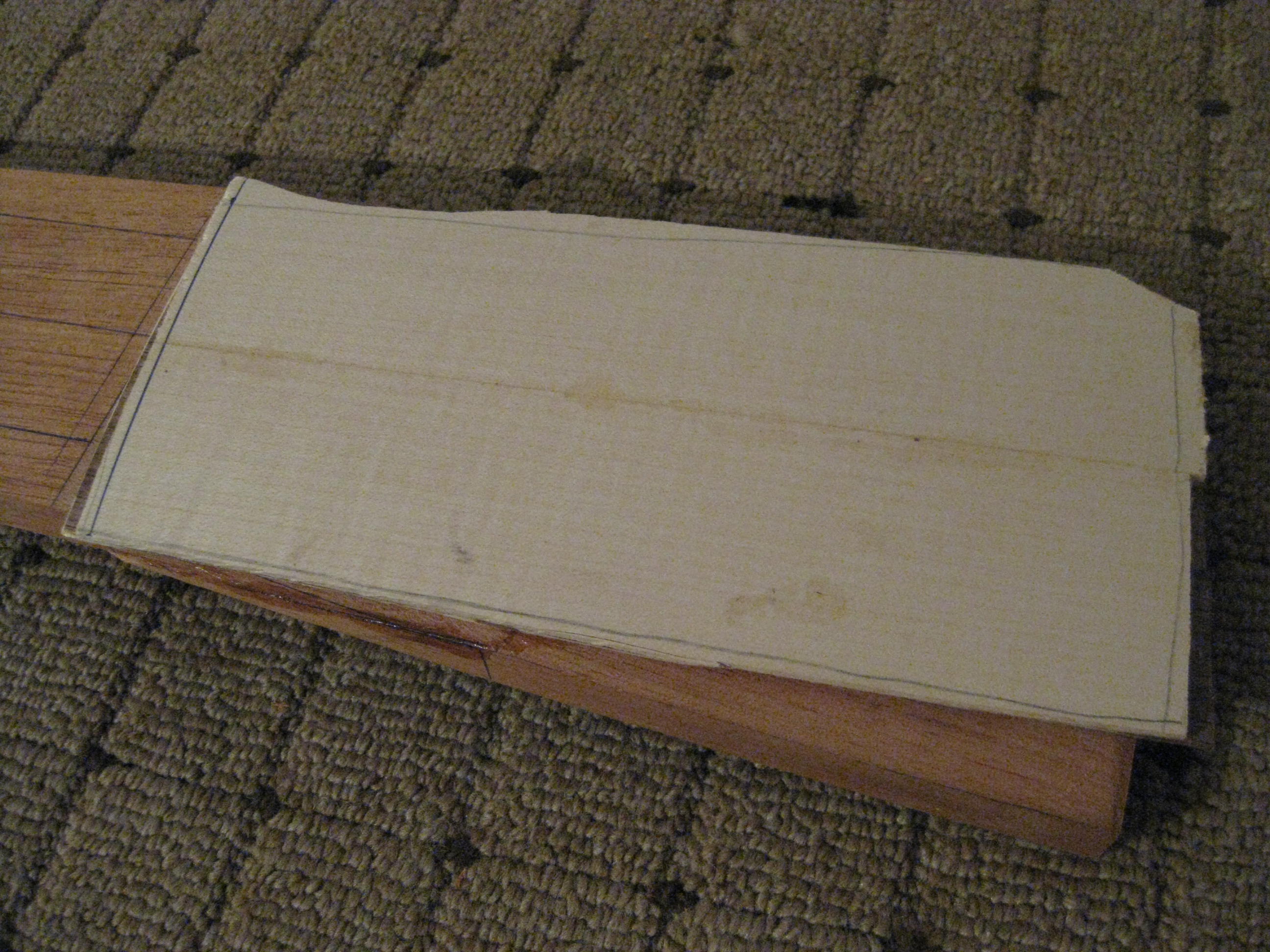

προχωρησα και το μπρατσο της γουαϊτ
