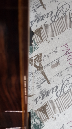

« Απάντηση #75 στις: Οκτωβρίου 16, 2020, 09:03:04 πμ »
βάζω κι εγώ γιατί ζήλεψα

Μάνο ! Με συνεπαίρνεις με τις ομορφιές σου !
Για άλλη μια φορά μένω σπίτσλες
Απ: Φωτογραφίες και Βίντεο από Εργαστήρια : Οκτώβριος 2020
« Απάντηση #77 στις: Οκτωβρίου 16, 2020, 12:21:13 μμ »
βρε ζουλιαρη γατε  ;D
οι φωτο μανο απο το μελος @spirosgiapros , ειναι παραπομπες σε αλλα λινκ, τα οποια τωρα μετα απο τοσο καιρο ειναι νεκρα.
οποτε καλο ειναι ολοι μας να ανεβαζουμε φωτο εδω για να μενουν, και οχι φωτο απο αλλου (π.χ. μπλοκ-σαϊτ κλπ)
πολυ ομορφη, κουκλα την εκανες την μανδαμ  :-*
γρηγορη κατι θα μπει, κατι θα βαλει να φορεσει, δεν θα κυκλοφοραει ετσι σα να την γεννησε το σκαρπελο μου  {celebrate010}
μη ξυρισεις και το μουστακι.
:cheesy2: αυτο δεν τ ακουμπαει τωρα ουτε η γυναικα.....
...ηλθε για να μεινει   ;D

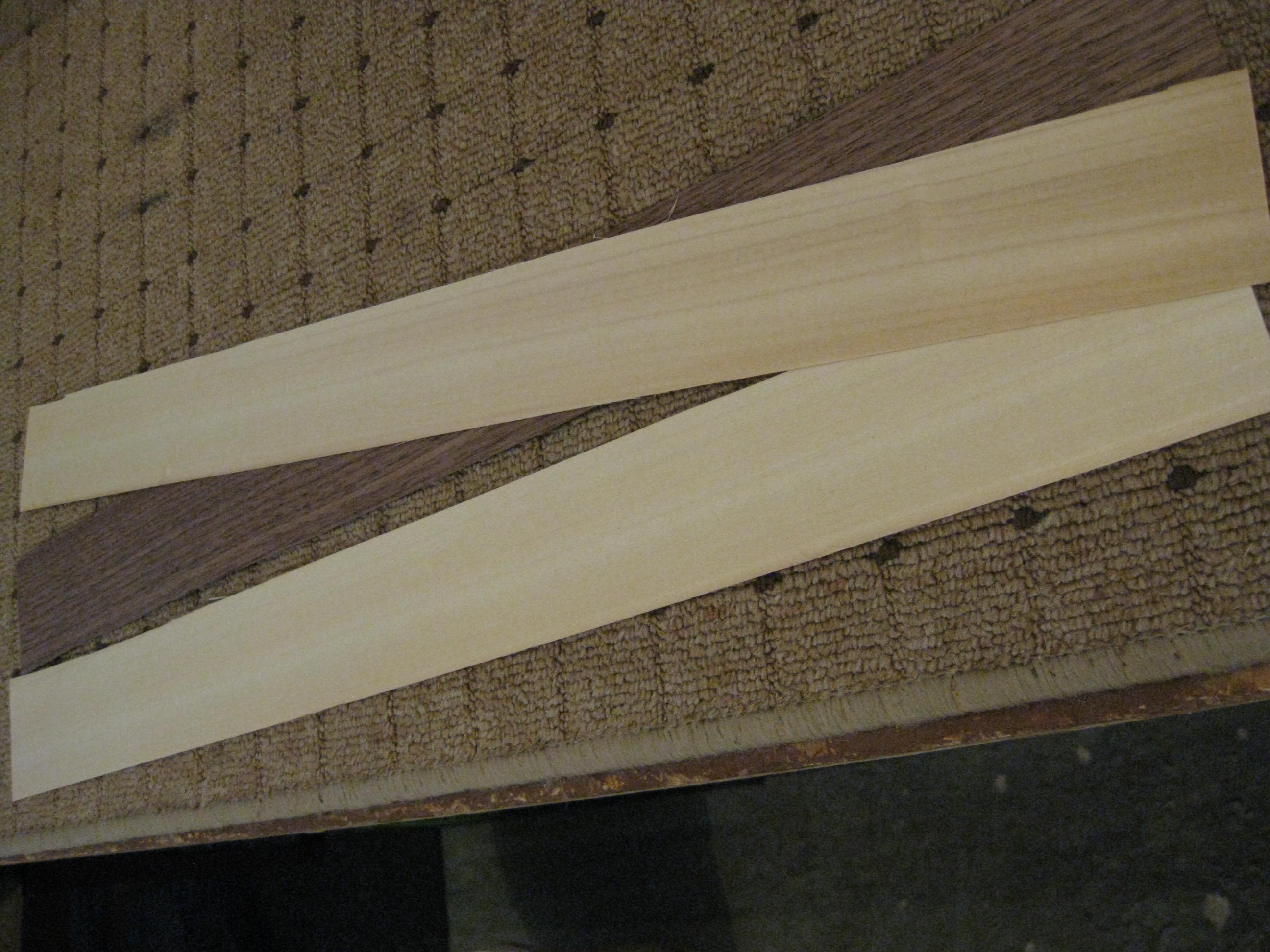

« Απάντηση #78 στις: Οκτωβρίου 16, 2020, 03:03:08 μμ »
μετα την πανελλαδοσκαρπελιακη κατακραυγη των μελων του φορουμ προς τον υποφαινομενο για την μη χρησιμοποιηση φιλετακιων στα διαφορα οργανα που κατασκευαζω, αποφασισα ετσι εν τυποις να ριξω σταχτη στα ματια τους... {celebrate015}
πολλη κολλα ρε παιδια αυτα τα ρημαδοφιλετα... μου ξοδιαστηκε, πρεπει να περιμενω τη παραγγελια του γκρεγκορι...
