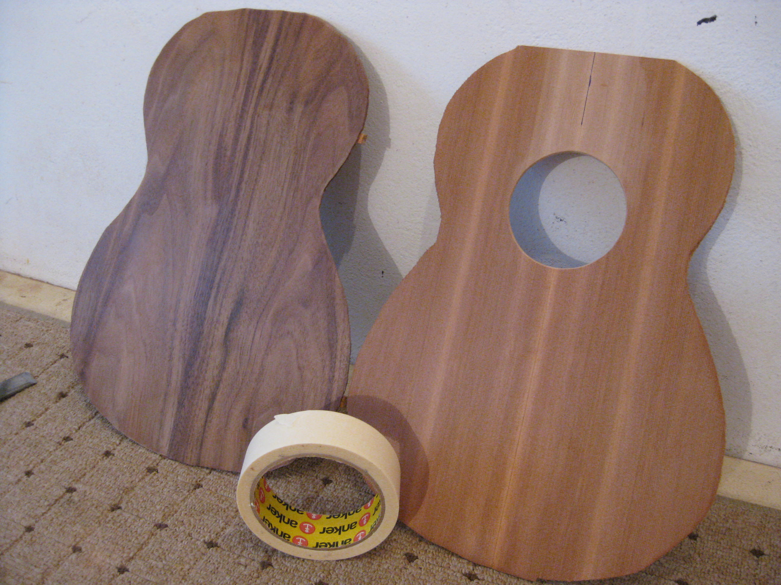

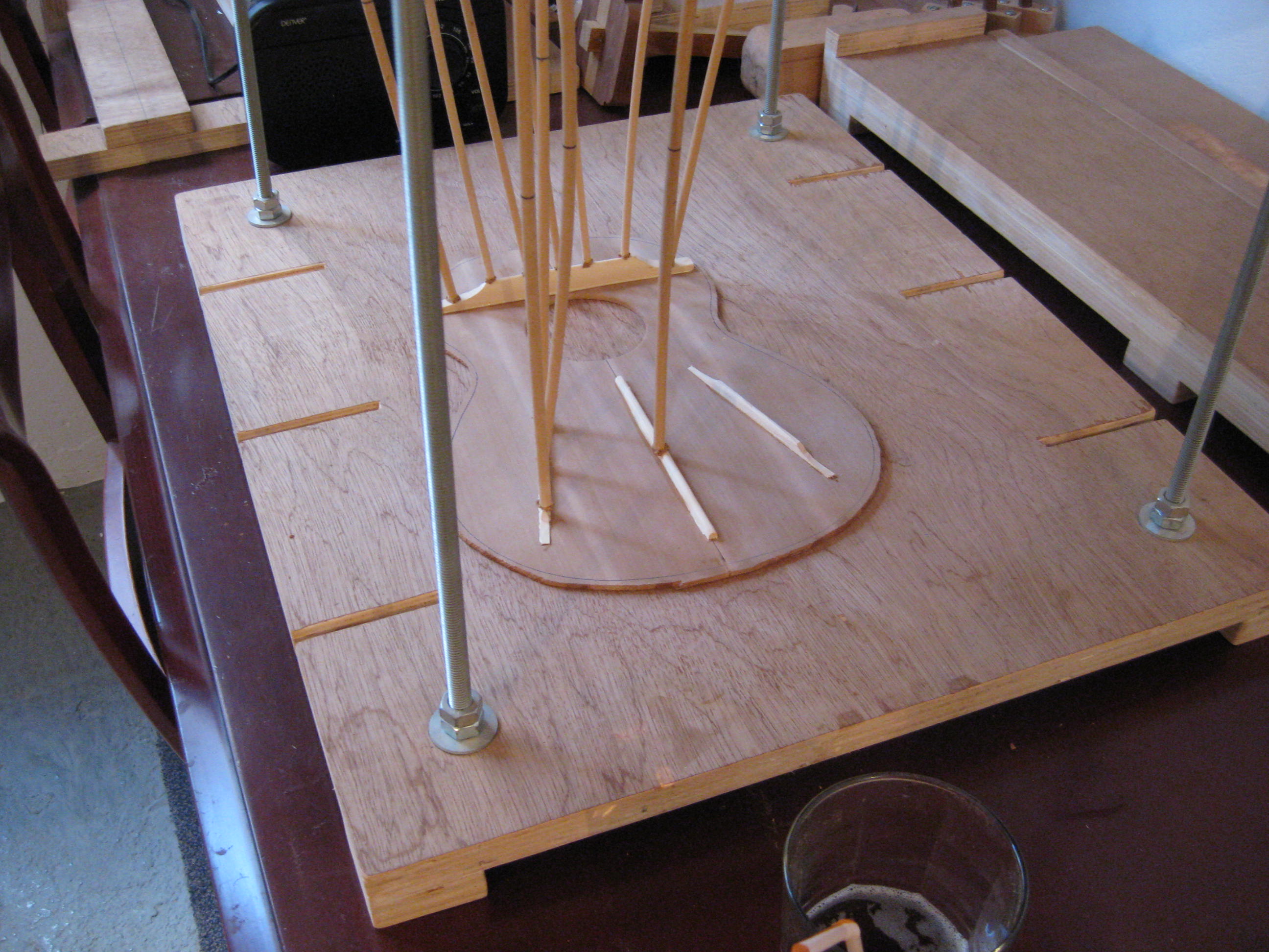

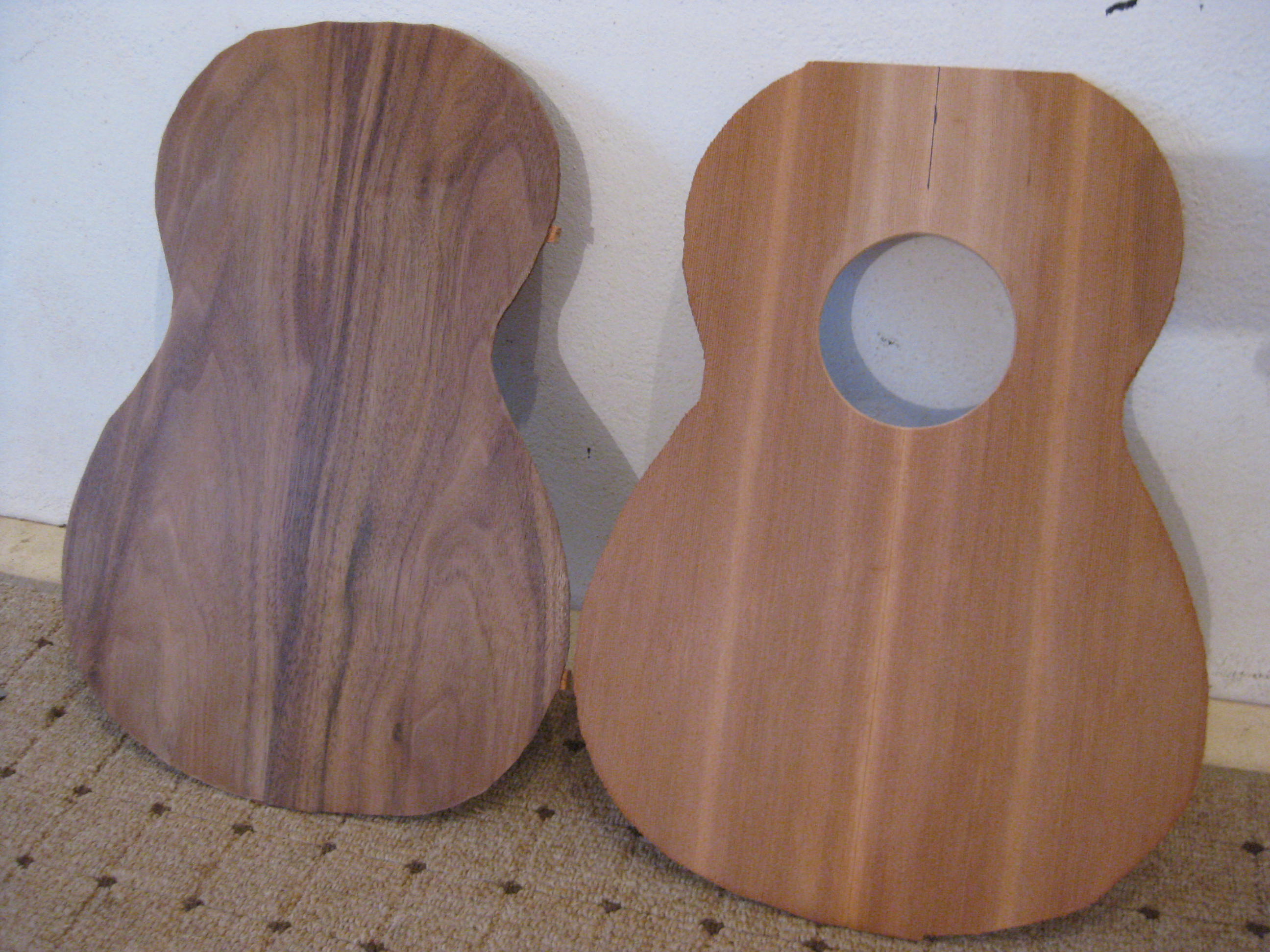

κατεβηκα λιγο εργαστηρι
το' ριξα στο προτζεκτ "A Week"....

Η φωτο κάνει την τρύπα να φαίνεται γενναία.. Η ροζετα??

γρηγορη δεν ειναι κιθαρα  ;D
βεβαια, εχει προχωρησει απο το πρωι...
για την ακριβεια, κοντευει να τελειωσει....  {celebrate012}

Εργοστάσιο κανονικό....!!!!!! Πήρατε φωτιά μερικοί βλέπω.....Ζηλεύωωωωωω..... :P
Μπράβο ρε Στέλιο...!!!!!!!!!! {celebrate012}
τι είναι όμως δεν μας είπες... μεγάλο το βλέπω για μπαγλαμά, ή κάνω λάθος ?

Και για Γιουκαλιλι μοιαζει μεγαλο...

ειναι κιθαλιλι, (οπως και το προηγουμενο που στεφθηκε με επιτυχια + οτι λυπαμε να πεταξω τα ξυλα-περισσεματα απο μεγαλες κιθαρες και ειναι ταμαμ ( ;D) για τετοια...)
μηπως να το ονομαζω κιθαροτζουρα; :-X
