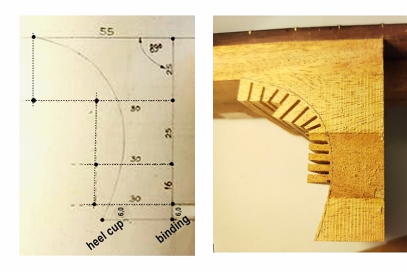

μια διόρθωση στο σκιτσάκι χαμηλά : heelcap

είχα την εντύπωση ότι στην κλασική το μπράτσο έχει αρνητική κλίση, δηλαδή η γωνία 89 θα ήταν π.χ. 91 μοιρών, πάντως μεγαλύτερη κι όχι μικρότερη από ορθή. Δεν ισχύει ?
Απ: Καπρίτσιο !
« Απάντηση #236 στις: Μαρτίου 24, 2021, 09:47:58 μμ »
να κάνω μια ερώτηξις?
Καλή η ερώτηση ! Δεν έχω όμως να δώσω μια απόλυτη , ξεκάθαρη , πειστική απάντηση.
Η γωνία των 89 μοιρών , προέκυψε όταν τοποθετώντας τη μεταλλική ρίγα
επάνω στην ταστιέρα ( με όλα τα τάστα συνεπίπεδα ) αυτή συνάντησε
τη γέφυρα στα 6,5 με 7,0 mm από το καπάκι ( ύψος έτοιμης γέφυρας = 8,86 mm )
Θα επαναληφθεί αυτός ο έλεγχος βέβαια ... Σκέψεις , προτάσεις , ευπρόσδεκτες .

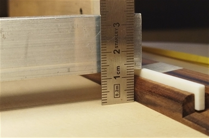

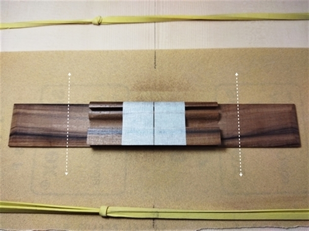

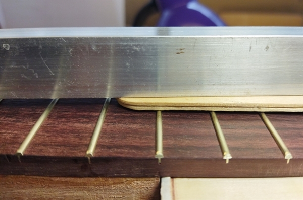

Διαμορφώθηκε η βάση της γέφυρας ώστε να εφάπτεται καλά στο καπάκι .
Ακολούθησαν δοκιμές - μετρήσεις και πήραμε κάποιες - μάλλον ενθαρρυντικές - ενδείξεις , με σκοπό την αλλαγή της γωνίας του μάνικου.
Θα επαναληφθούν οι δοκιμές . Αν οι ενδείξεις παραμείνουν σταθερές , λογικά θα κριθούν αξιόπιστες  και θα χρειαστεί λίγη σχετικά δουλίτσα στο τακούνι ... Ελπίζω !

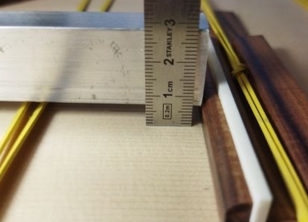

 ( Κάτι όχι και τόσο καθοριστικό … απλά ενδεικτικό )  Τώρα η ευθεία των τάστων συναντά τη γέφυρα στα 6,0 mm
Ακολούθησε μια μπακαλίστικη προσομοίωση για το action , τοποθετώντας τη ρίγα από πάνω :
Χρησιμοποιήθηκε μια ξύστρα πάχους 0,8 mm για το action στο 1ο τάστο

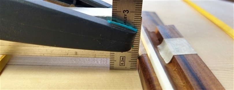

Χρησιμοποιήθηκαν δυο γλωσσοπίεστρα κολλημένα που έχουν πάχος 3,5 mm για το 12ο τάστο

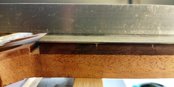

Η ρίγα λοιπόν επάνω στον «αέρα» των action , έδειξε ότι συναντά τη κορυφή από το κοκκαλάκι σχεδόν στα 13 mm.
Να το δούμε πιο κοντά
