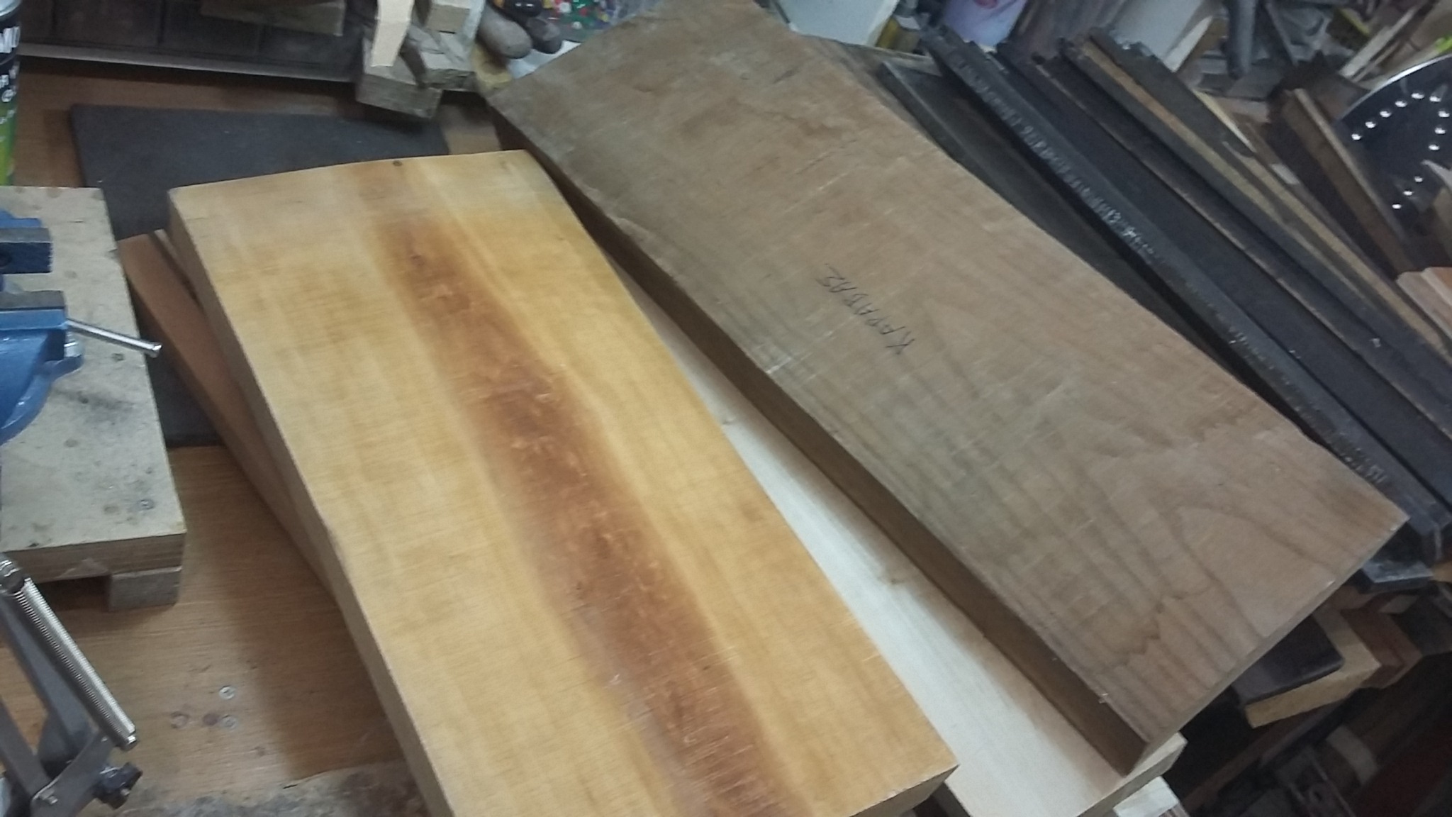

κι άν φανεί ο Παύλος στην πόρτα σου με μιά κομματάρα σκλήθρο .... μην την πάρεις......πολύ παλιόξυλο...... η ράσπες "πηδάνε" πάνω του λες κι΄ειναι ατσάλι..... δυό βδομάδες τρίβω.. :-[ >:(

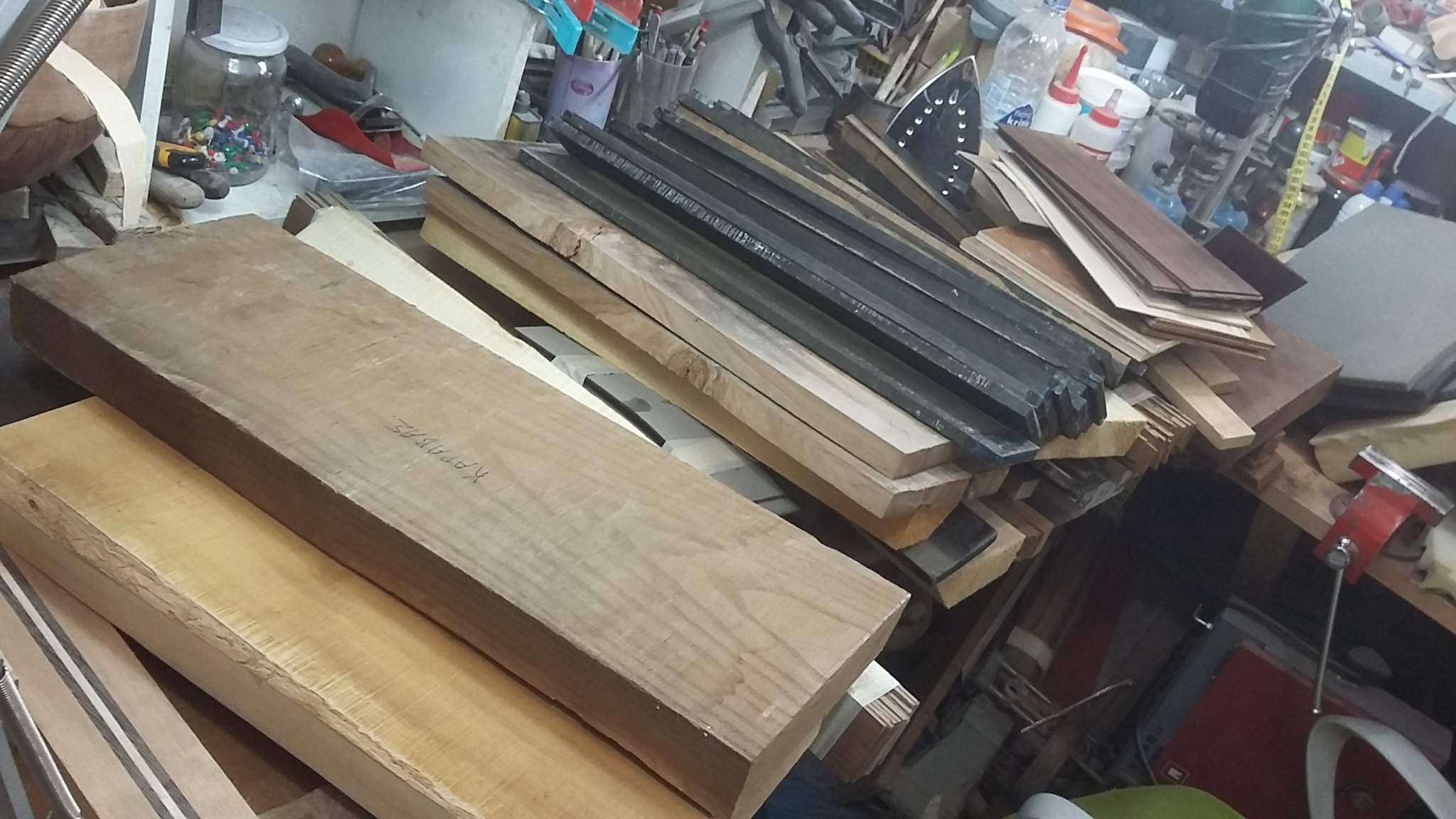

Ιωσηφ,Στεργιο,Δημήτρη ,Κώστα....να είστε όλοι καλά .Ευχαριστω πολύ. Για τη δαμασκηνιά λίγα λόγια...Το ξύλο έχει διάφορες αποχρώσεις απ ότι είδα κι εγώ...Αν πετύχεις το κομμάτι με το έντονο κοκκινωπό χρώμα είναι χάρμα οφθαλμών. Δύσκολο να πετύχεις μεγάλο κομμάτι με τόσο έντονα νερά και χωρίς να είναι μέσα γεμάτο με τρύπες από έντομα και σκουληκάκια . Εγώ το πήρα από κάποιον που όντως φτιάχνει κεμετζεδες και ασχολείται με ξυλεία κάπου στον Καύκασο...Φέρνει κατά διαστήματα στην Αθήνα κάποια κομμάτια ξυλείας αλλά επειδή δεν κάνει επαγγελματικό εμπόριο ξυλείας έχει αρκετό κόστος σε μεταφορικά το οποίο είναι και πρόβλημα. Έχω παρει και Καρύδια , Αγριοαχλαδια , και Μουριά για να τα δοκιμάσω ...όταν ο φίλος μου ο George 45 αποφασίσει να τα κόψει με την κορδέλα του....Εγώ βέβαια έχω μείνει ήσυχος ότι τα ξύλα είναι εκεί και μου τα προσέχει...Εκτός αν έχουν εισβάλει τίποτα περίεργοι τύποι που κυκλοφορούν τελευταία με τρίκυκλο και τα φόρτωσαν...ι :character0029:

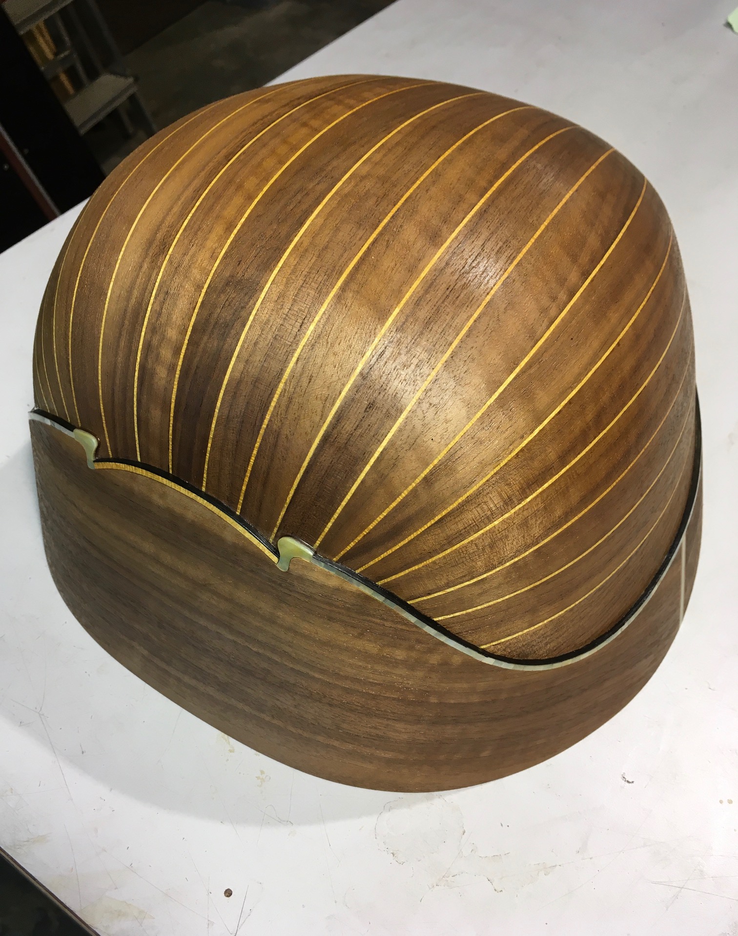

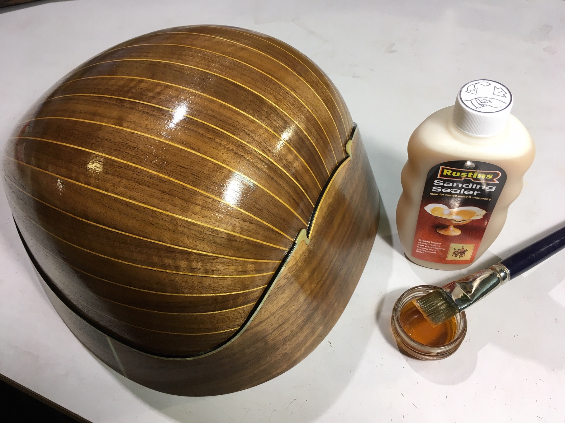

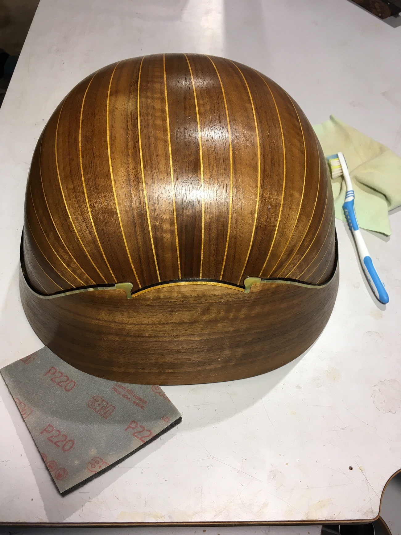

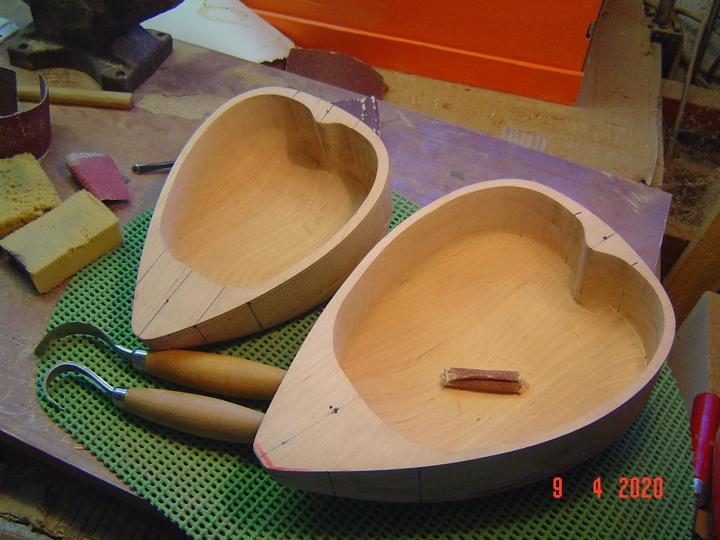

Το σκάφος του 7ου, καρυδιά και φιλετάκια pau-amarello
αφού τρίφτηκε με Ρ180, υπέστη:
•   2 πλούσια χέρια γομαλακα με πινέλο, απανωτά
•   Τρίψιμο με Ρ220
•   Άλλα 2 απανωτά χέρια γομαλακα  (χωρίς άλλο τρίψιμο)
•   Ένα χέρι sanding sealer
και είναι πιά αρκετά προστατευμένο για τη συναρμολόγηση και τις άλλες δουλειές. Τα βερνίκια αργούν πολύ ακόμα…

Λέμε κι εμείς οτι φτιάχνουμε σκάφη....Απλά τέλειο Στεργιο...!!!!!
Τι Sanding sealer χρησιμοποιείς Στεργιο...???
Γιάννη τα παραλές {celebrate010}
Το σιλερ που βάζω είναι το rustins sanding sealer με βάση τη γομαλακα: https://www.rustins.ltd/rustins/our-products/indoor/shellac-sanding-sealer

  Τι ωραίο σκάφος έφτιαξες πάλι Στέργιε !!!   {celebrate012}  :undecided2:   {celebrate014}

Στέργιο το σκάφος είναι σκαφαρα!!!
Δεν είναι όμως άδικος κόπος το να βερνικωνεις το σκάφος σε τόσο πρώιμο στάδιο. Ούτος ή άλλος το όργανο θα ξανατριφτει στο τέλος της κατασκευής.
