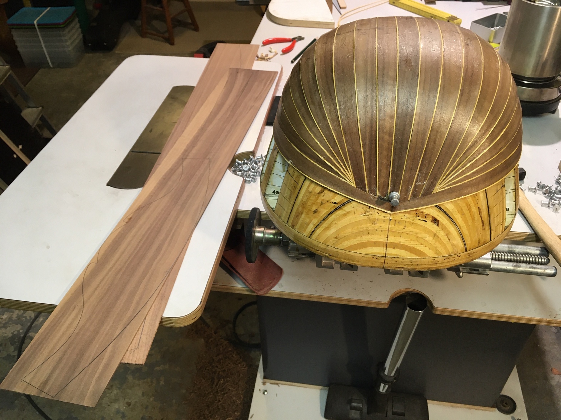

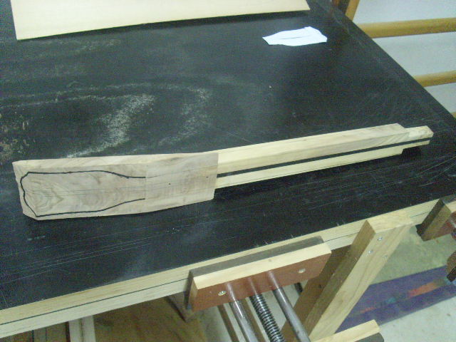

Και για να μπει με το καλό ο νέος μήνας η αλλαγή με βρήκε στο εργαστήριο. Ένα μαδερακι κελεμπεκι από το 2006 (με αυτό έφτιαξα το πρώτο μπουζουκι) πέρασε πριονοκορδελα. Κόπηκαν για ντουγιες αρκετά για 2 μπουζουκια και βέβαια κόλλησα και το μπράτσο για την ακουστική. Κελεμπεκι με κόντρες από παλισανδρο και μια ντουγα από το ίδιο το κελεμπεκι. Ωραίο ξύλο. Κόλλησα και τον κέδρο για το καπάκι της Κιθάρας (περιμένει δίπλα στα πλαϊνά της κιθαρας) και ξεγυρισα και το καπάκι για την μπουζοκομανα. Κάτι κάναμε κι απόψε.

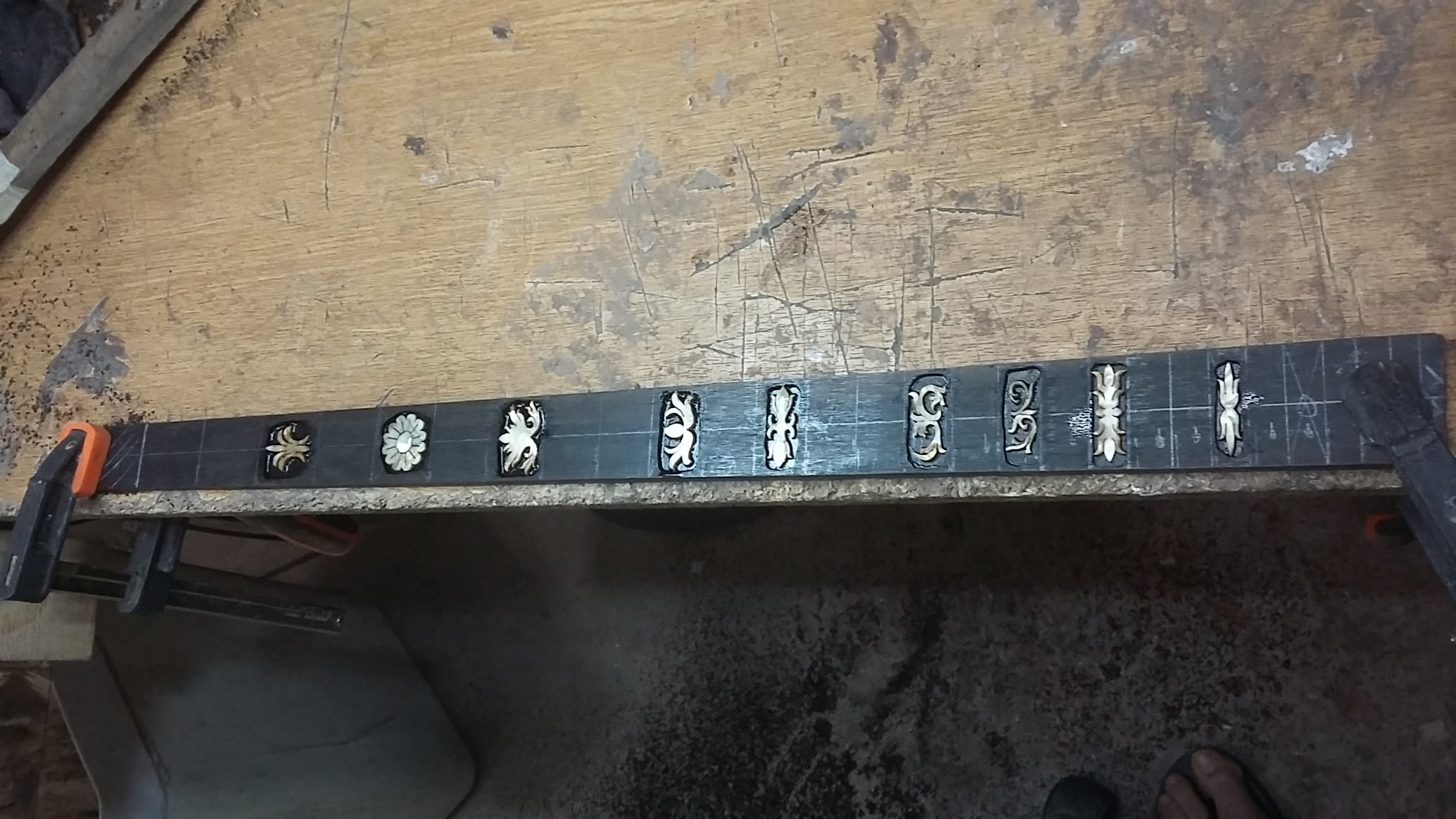

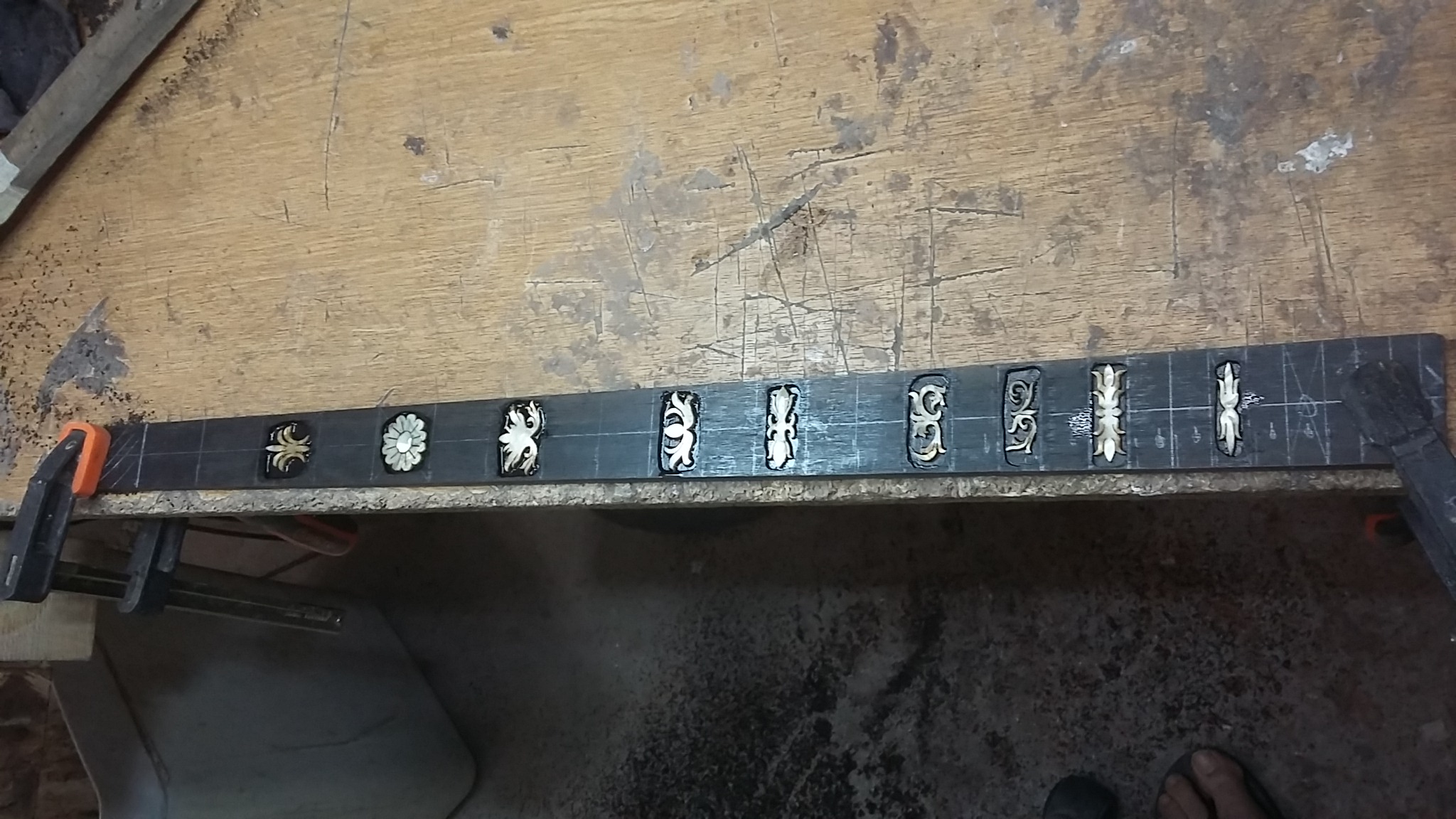

Εγω εφτιαξα τον καβαλαρη και μια ταστιερα.

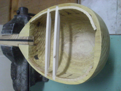

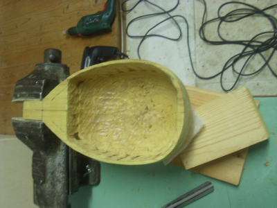

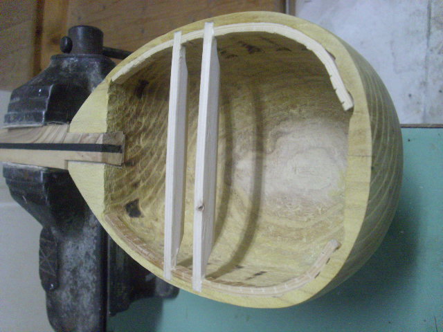

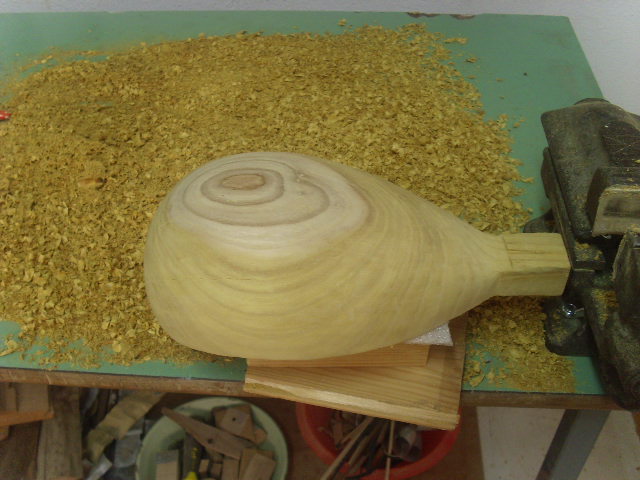

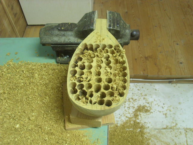

Παρελθον :
Προ διετιας σχεδον στο παραδιπλα σπιτι του σχολειου , που εργαζομαι , κοψαν πολυ χοντρο κλαδι μουρια σχεδον κορμο ( διαμετρος > 25 cm ) . Καβαντζαρα ενα κουτσουρακι . Το βαλα μ'οσα εψαξα-διαβασα-εμαθα  για αποξυρανση . Εννοειται οτι εσκασε το σκασμενο . Πηγα στο μονο ξηλουργειο που εμεινε στο τοπο μου να το τετραγωνησω και να το κοψω στα δυο . Αντι να μου βγαλει δυο περιπου ισα κομματια , εβγαλε ενα πιο μικρο κι ενα πιο μεγαλο . Εχοντας καποια υλικα για μπαγλαμα , πηρα αποφαση να κανω μια διερευνητικη κατασκευη σκαφτου τζουρα με το μικρο κομματι .
Παρον :
Σχεδιο του Μανου - που για πολλοστη φορα τον ευχαριστω και παλι - με σμικρινση κατα το 1/3 ,
Διαστασεις Μ-Π-Β : 23,5x14x8 cm , κλημακα 52 , μανηκι εβενος με ελια , καραολο ελια , καπακι ελατος , κορδονια , φιλετα , ροζετες απο διαφορα περισευαματα . Ηχος βγηκε λιγο μουρμουρικος - δεν εχω καποιον να παιξει , να μου πει την γνωμη του . Παραθετω καποιες  φωτο στα διαφορα σταδια της κατασκευης ( στην τεταρτη φαινεται ποσο αναψανε τα σκαρπελα ! ) .
Μελλον :
Θα ξεκινησει εν καιρο κατασκευη πιο "επισημου" τζουρα με το πιο μεγαλο κομματι και θα κανω πιο αναλυτικη παρουσιαση

Και μια ταστιερα.
