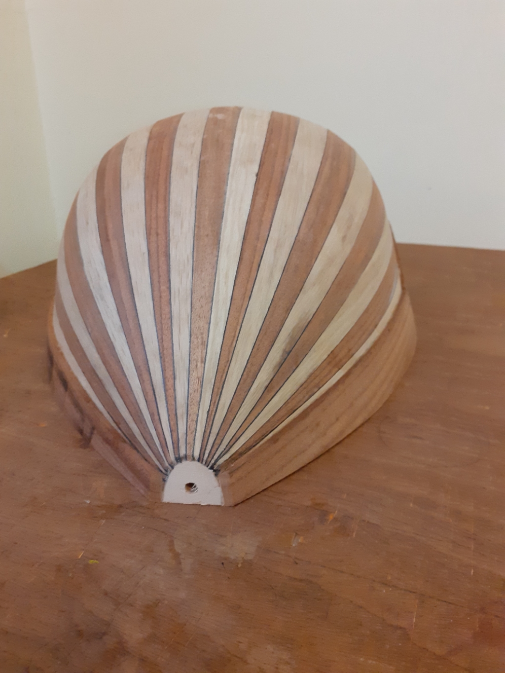

Γιωργο μπορεις να μας πεις της διαστασεις των καλουπιων.και αν μας δωσεις και τα σχδια ακομα καλυτερα.ευχαριστω!!!!
Απ: Φωτογραφίες και Βίντεο από Εργαστήρια : Aπρίλιος 2020
« Απάντηση #121 στις: Απριλίου 13, 2020, 09:37:49 πμ »
Καλώς σας βρήκα Ιωσήφ! :).....περάσαμε δύσκολες καταστάσεις, ευτυχώς όλα καλά και επί ευκαιρίας να ευχηθώ υγεία πάνω απ'όλα, καλή δύναμη και καλό κουράγιο στις δύσκολες στιγμές που περνάμε!
Γιώργο το καλούπι το ένα είναι του Βαγγέλη (η ακακία δεξιά) και το άλλο είναι ένα μεταλλικό καλούπι που είχα αγοράσει πριν κάποια χρόνια απ'την χρυσή ευκαιρία, το οποίο πρώτη φορά χρησιμοποίησα και να πω την αλήθεια ενώ φαινόταν "εύκολο" με δυσκόλεψε αρκετά!
Οι διαστάσεις του είναι 37,4 εκ. μηκος , 27,4 πλάτος και 17,5 ύψος.

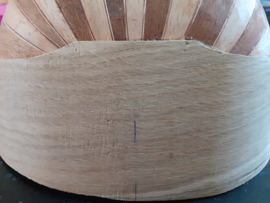

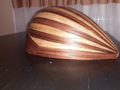

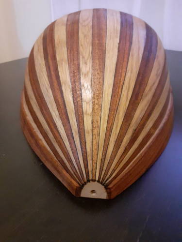

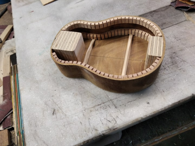

Να ανεβάσω και εγώ δύο σκάφη, τρίχορδα και τα δύο , διαφορετικά καλούπια, ακαζου το ένα , ακακία το άλλο.
σκαφάρες, καλά λέει ο Ιωσήφ, ναυπηγός κι εσύ - και όλοι εδώ μέσα και φτιάχνετε κομψοτεχνήματα!
λοιπόν εγώ είμαι σε μια παρόμοια κατάσταση με του Ιωσήφ http://www.luthier.gr/index.php?topic=3795.msg73543#msg73543
και είπα μήπως βάλω πεναριά. Ένθετη, με σκάψιμο κτλ. Αλλά το σκέφτηκα αργά, αφού είχα κολλήσει το καπάκι. Συνήθως την βάζω πριν ακόμα μπουν τα καμάρια, κι έτσι μπορώ να κολλάω τον καπλαμά άνετα. Με δυο τάβλες με το καπάκι ενδιάμεσα και πολύ σφίξιμο, επειδή έχω κακή εμπειρία από καπλαμάδες, νομίζω ότι έχουν την τάση να "κατσαρώνουν" με την υγρασία της κόλλας (*).
Τώρα όμως δεν μπορώ να σφίξω και προβληματίζομαι, ακόμα περισσότερο επειδή η πεναριά δεν είναι ενιαία ούτε στο πάχος (τα κομμάτια δεν είνα μασίφ καθ' ύψος αλλά δυο κολλημένοι καπλαμάδες) ούτε βέβαια στο επίπεδο, αφού είναι φτιαγμένη από πολλά κομμάτια με λωρίδες "όρθιες" ενδιάμεσα (τα μαύρα φιλέτα)  κτλ, και φοβάμαι τις υγρασίες.
καμιά ιδέα (εκτός από χαρτοταινία - λάστιχα - βάρος) για σφίξιμο ?
(*) στην πλάτη της resonator είχα κολλήσει καπλαμά με μέτριο σφίξιμο και είχε γίνει θαλασσογραφία. Από τότε σφίγγω ανελέητα με μεγάλες επιφάνειες για κόντρες και σφιγκτήρες παντού, αλλά τώρα μου έρχεται κάπως ανάποδα.
« Τελευταία τροποποίηση: Απριλίου 13, 2020, 11:52:48 πμ από Μάνος Τουρπάλης »

« Απάντηση #125 στις: Απριλίου 13, 2020, 12:07:44 μμ »
Μια σκέψη που κάνω, θα ηταν να κολληθει με την ίδια λογική που κολλιεται ο καβαλάρης.
Εσωτερικά ένα διαμορφωμένο ξύλινο πλακάκι να κάθετε αναμεσα στα καμαρια και ενα εξωτερικο ξύλινο πλακάκι και όλα αυτά σφιγμενα με σφιγκτήρες απο την τρύπα.
Αλλος τροπος, εσωτερικές κολώνες αναμεσα σε καπάκι και πλάτη, κάτι σαν χοντρές ψυχές δηλαδή, και να σφίξεις  εξωτερικά στα σημεία που βρίσκονται οι κολώνες.

« Απάντηση #127 στις: Απριλίου 13, 2020, 01:12:13 μμ »
Ευχαριστώ τον Μάνο που συμπεριέλαβε και το δικό μου πρόβλημα μαζί με το δικό του
Ευχαριστώ τον Μανώλη ( Oscar ) για τις σκέψεις του
εγω βαζω απο κατω φελιζολ το οποιο διαμορφωνω αναλογα με τα καμαρια.

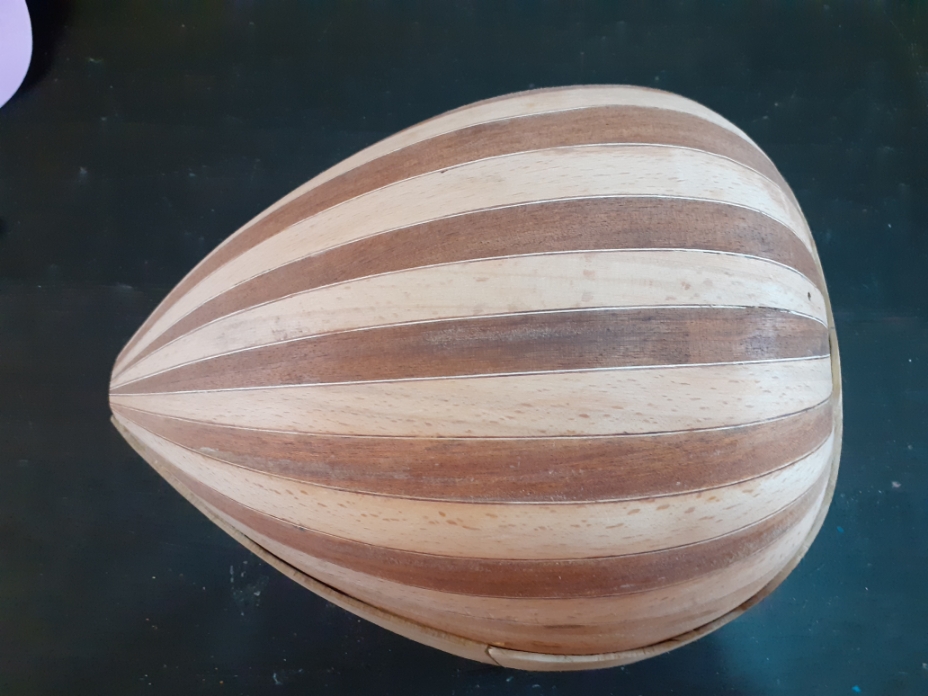

Προχθες ξεκινησα αυτο το μπαγλαμα κατοπιν επιθυμιας φιλου
Τα πλαινα και η πλατη απο μουρια.Τα σχεδια ειναι  του δικου μας Στελιου.Κλιμακα 38...και ειναι ο τριτος που  φτιαχνω εδω και χρονια.
Πολλά μπράβο φίλε Γιώργο....!!!! Σκαφάρες...!!! {celebrate013}
Μπράβο ρε φίλε Κώστα...Ωραίος ο μικρούλης...μ αρέσει πολύ.

Σας ευχαριστώ πολύ όλους,να είστε καλά!!
Κώστα πολύ ωραίος ο μπαγλαμάς και το σχέδιο φυσικά του Στέλιου!!!
Ερώτηση: σαν σχέδιο, το έχει ανεβάσει κάπου ο Στέλιος? ...στο λίγο ψάξιμο που έκανα βέβαια, δεν βρήκα κάτι!
Ευχαριστώ!!
