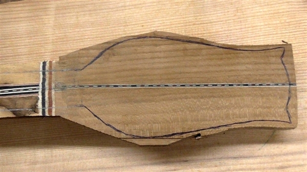

« Απάντηση #105 στις: Απριλίου 03, 2020, 06:49:09 μμ »
Λαμπρο, όταν είδα την επέμβαση που έκανες στην περιοχή του τακου, τρόμαξα...
Γνώμη μου είναι πως δεν έπρεπε να πειραξεις το πιο θεμελιώδες σημείο του οργανου, θα προτιμούσα να  ολοκληρωσεις το όργανο όπως ηταν, και ας ηταν στραβό, ή να διορθωνες απο την έξω πλευρα.

Απ: Τό πρῶτο μου τρίχορδο μπουζούκι
« Απάντηση #108 στις: Απριλίου 07, 2020, 08:53:44 μμ »
Φίλοι Κώστα καί Μανώλη καλημέρα ,
Σᾶς εὐχαριστῶ γιά τήν ἀνησυχία καί τό ἐνδιαφέρον πού δείχνετε γιά τήν κατασκευή , καί ὅλ' αὐτά πού μοῦ γράφετε μέ βοηθοῦν τοὐλάχιστον νά ἔχω τό νοῦ μου καί νά λάβω τά μέτρα μου ὅσο γίνεται . Ἀλλ' ἀφοῦ ἔχω ἀποφασίσει νά τό τελειώσω , θά προσπαθήσω νά τό κάνω ὅσο τό δυνατόν πιό προσεκτικά . Καί καμμιά φορά ποῦ ξέρεις , χωρίς ν' ἀμφισβητῶ τήν ἐμπειρία σας , ἴσως νά μή συμβῆ τό χειρότερο . Ἀλλιῶς , ὅπως εἶπε προχθές ἕνα μέλος , θἄχω ἕνα....ἔπιπλο μέ χορδές !!!
Ἄς εἶναι ὅμως . Καί πού θά μάθω ἀπ' τήν ἐνδεχομένη ἀποτυχία , αὐτό θά εἶναι κέρδος καί γιά μένα , ἀλλά καί παράδειγμα γιά ἀποφυγή γιά τούς νέους στήν ἰστοσελίδα .
Παρ' ὅλη ὅμως τήν ἀπογοήτευση πού πιθανόν νά αἰσθάνεστε λόγω τῆς πιθανῆς , ἤ ἔστω σίγουρης ἀποτυχίας μου , σᾶς παρακαλῶ μή παύσετε νά με βοηθᾶτε !
Λάμπρο δεν τίθεται λόγος ανησυχίας, αλλά το τι είναι σωστό, το τι είναι αποδεκτό και το τι είναι λάθος.
Και κατά την ταπεινή μου γνώμη, η επέμβαση που έγινε στον τάκο είναι λάθος.
Το όργανο θα ολοκληρωθεί και μπορεί ποτέ να μην πάθει τίποτα.
Αυτό όμως δεν σημαίνει ότι η συγκεκριμένη επέμβαση ήταν σωστή.
Αν υποθέσουμε ότι ο τάκος ήταν μέρος εμφανές σε ένα τελειωμένο όργανο, θα ήταν αποδεκτή μια τέτοια επέμβαση και εικόνα?
Σε καμία περίπτωση.
Για μένα μια καλή κατασκευή πρέπει να είναι το ίδιο καλοφτιαγμένη, όμορφη και φροντισμένη μέσα-έξω.
Όλα αυτά λοιπόν τα γράφω για να σου πω πως, βοήθεια δεν είναι μόνο το να μας απαντήσει κάποιος..... π.χ.  τόσα χιλιοστά το καπάκι, τόσο ύψος ο καβαλάρης ή ταστιέρα, τόσο μήκος ελεύθερης χορδής.......
Βοήθεια είναι και η υπόδειξη των λαθών, η οποία πιστεύω πως είναι και η καλύτερη μορφή βοήθειας.
Κάποιες φορές δείχνεις να προσπερνάς αυτές τις μορφές βοήθειας.
Μη με παρεξηγείς, να βοηθήσω προσπαθώ.

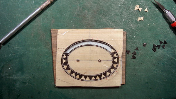

Αμάν βρε Λάμπρο, δεν σε προλαβαίνουμε... δεν ξέρω αν έχει νόημα τώρα (αφού κολλήθηκε το καπάκι) πάντως να πω αυτά που σκέφτηκα:
καταρχάς κάτι δεν κατάλαβα εδώ
Πρίν κολλήσω τά καμάρια στό καπάκι , τά ἔκανα μέ μικρή καμπούρα στή μεριά πού θά κολλοῦσαν , γιατί φάγωσα καί τά χείλη τοῦ σκάφους ὥστε τό καπάκι νά ἔχη μιά ἐλαφριά καμπυλότητα κατά πλάτος .
την "καμπυλότητα κατά πλάτος" του καπακιού πως την επιτυγχάνεις ? παραπάνω γράφεις "μικρή καμπούρα στη μεριά που θα κολλούσαν", δηλαδή μόνο στις άκρες ? δεν έκανες όλο το καμάρι καμπύλο ? δεν κατάλαβα, ρωτάω.
για τις φωλιές των καμαριών, όπως λέει ο Γιώργος. Πιθανόν να θέλει πολλές φορές να "προβάρεις" την επαφή μέχρι να κάτσει καλά, αν τα σκάβεις με το χέρι όπως εγώ (πάω λίγο λίγο το βάθος της εγκοπής μέχρι να "φιλήσουν" καπάκι και σκάφος καλά, με σφιχτά τα καμάρια, όχι πολύ σφιχτά αλλά με μια χαρακτηριστική "αντίσταση" στην αρχή μέχρι να βρεις τη θέση που κουμπώνουν όλα ταυτόχρονα).
Γύρω γύρω τοποθέτησα ἀφοῦ ἔσκαψα διακοσμητικό κορδονάκι πάχους 3 χιλ. , πού γιά νά πῶ τήν ἀλήθεια , δέν μοῦ πολυάρεσε .
τώρα εδώ θα σε μαλώσω κι εγώ. Για το θέμα του τάκου, αφενός είπα "όσα ξέρει ο νοικοκύρης δεν τα ξέρει ο κόσμος όλος" και αφετέρου - έτσι είναι η εμπειρία (όπως λένε, "η εμπειρία είναι μια χτένα που αποκτάς όταν είσαι πια φαλακρός"   ;D )
Είναι πολύ δύσκολο να σκάψεις τόσο στενό κανάλι χωρίς οδηγό και ακόμα πιο δύσκολο να πετύχεις τέτοια ακρίβεια σε έλατο - κι όχι σκληρό ξύλο. Μερικοί μπορούν, εγώ όχι. Γι αυτό προτιμώ να κάνω πιο φαρδειές ροζέτες, το μεγαλύτερο φάρδος δίνει περιθώριο για διορθώσεις. Ακόμα κι έτσι όμως, χρησιμοποιώ κάποιον οδηγό για να βγει σωστή η έλλειψη, είναι λίγο "άτιμο" σχήμα γιατί όταν τη δουλεύεις δεν έχεις "αναφορά" όπως με την ακτίνα του κύκλου.
Για την επόμενη φορά, δες μερικές φωτογραφίες από αυτό που σου λέω - με "οδηγό". Η εσωτερική έλλειψη μπορεί να αφαιρεθεί (είναι στερωμένη με βίδες) για να βγει η ροζέτα ή για όποιον άλλο λόγο. Για να μην κολλήσουν τα ενθέματα στον πάτο βάζεις μεμβράνη (εγώ έβαλα ριζόχαρτο το οποίο δεν με πειράζει να κολλήσει)
εδώ μια παλιά συζήτηση στο φόρουμ σχετική με την χάραξη της έλλειψης
http://www.luthier.gr/index.php?topic=373.msg4070#msg4070
κι εδώ δυο σελίδες με "οδηγίες" για τη χάραξη με πινέζες (βελόνες/καρφιά), κλωστή και μολύβι
https://www.decobook.gr/symvoules/pos-xarassetai-mia-elleipsi-pano-se-gypsosanida
http://photodentro.edu.gr/photodentro/GSP_eleipsi_pidx0030613/GSP_eleipsi_odigies_kathigiti.pdf

« Απάντηση #116 στις: Απριλίου 10, 2020, 03:14:00 μμ »
Ἀγαπητέ φίλε Μάνο ,
Ἄς ἀρχίσω ἀπ' τό τέλος....Πραγματικά ἐνθουσιάστηκα ἀπ' τόν τρόπο μέ τόν ὁποῖο χαράζουμε τήν ἔλλειψη , δέν τόν ἤξερα , καί σ' εὐχαριστῶ πολύ !!! Τώρα πρέπει νά βάλης τό μυαλό σου νά δουλέψη , πῶς θά ἐφαρμόσουμε τήν ἔλλειψη στό καπάκι μέ τό dremel !!! ἤ νά βάλουμε τό Στέργιο γι' αὐτή τή δουλειά ; Μήπως τό βρῆκε δηλαδή καί δέν τό μαρτυράει ;
Τήν ἔλλειψη λοιπόν αὐτή στό καπάκι , τήν ἔγραψα ( κανονικά τήν διέγραψα - διαγράφω περιφέρεια κύκλου κ.λ.π. ) μέ τό χέρι , πρῶτα τό ἕνα τεταρτημόριο ὅπως μ' ἄρεσε καί μετά τ' ἄλλα σέ σύγκριση μέ τό πρῶτο καί βγῆκε πολύ καλό , συμμετρικό . Ἀφοῦ ἄφησα γύρω - γύρω ἀπ' τό περίγραμμα τῆς ὀπῆς 4 χιλ. , σχεδίασα μέ παράλληλες γραμμές πρός αὐτό τήν " λωρίδα " πού θά ἔσκαβα . Τό σκάψιμο τό ἔκανα μέ τόν ταχυτροχό τύπου dremel ( parkside ) καί ἐκείνη τή βάση πού ἔχει ὁ Δημήτρης στή θέρμη ἀπό πλεξιγκλάς , καί μέ κοπτάκι ἀπ' τόν ἴδιο , καί σέ βεβαιώνω , χωρίς ὁδηγό , ἄν τό πᾶς πού σιγά - σιγά , ἀκόμη καί στό ἔλατο , τό κόψιμο γίνεται πολύ ἴσιο . Ἄν σέ κάποιο σημεῖο γίνη λίγο στραβό , τό διορθώνεις μέ λίγο γυαλόχαρτο κρατῶντας τό κάθετα , ὅπως ἔκανες , ἄν θυμᾶσαι μέ τό φελλό . Αὐτό πού δέν μ' ἄρεσε ἦταν τά χρώματα τοῦ κορδονακίου πού ἔφτιαξα , ἄν καί ἔκανα ἀρκετές δοκιμές , μέ διαφόρους συνδυασμούς παχῶν καπλαμάδων καί θέσεων αὐτῶν . Ἐπίσης , τό κανάλι μοῦ ἔγινε πολύ στενό καί ἴσα ἴσα χώρεσε τό κορδόνι , καί δέν ξέρω ἄν ἔγινε σ' ὅλο τό μῆκος σωστό....
Γιά τήν καμπυλότητα τῶν καμαριῶν , ναί , ἔκανα ὅλο τό καμάρι καμπύλο στήν πλευρά πού θά κολλοῦσε στό καπάκι , καί πραγματικά , μπορεῖ τυχαῖα , ἡ καμπύλη καπακιοῦ καί χειλέων σκάφους , ἔγινε ἡ ἴδια !!!
Ὅσον ἀφορᾶ τίς " φωλιές " τῶν καμαριῶν , ἐκεῖ φοβᾶμαι πώς δέν τά κατάφερα τόσο καλά νά πατοῦν τά καμάρια . Ἀλήθεια , τί ἐπίπτωση μπορεῖ νά ἔχη στόν ἦχο ὅταν τά καμάρια δέν πατοῦν στήν " φωλιά " ;

υπάρχει οδηγός για ελλείψεις αλλά είναι πολύπλοκη κατασκευή (φαντάσου έναν οδηγό σε σχήμα σταυρού που κινείται μέσα σε ένα κύκλο, καθώς διαγράφεις κυκλικές κινήσεις με το ρούτερ, αυτό κινείται μόνο για όσο του επιτρέπουν οι άξονες του "σταυρού" και για συγκεκριμένο μήκος - όσο οι άξονες της έλλειψης που θες να φτιάξεις. Ρυθμίζεται για διαφορετικές ελλείψεις, αλλά έχει περιορισμούς - δεν μπορείς με το ίδιο να κάνεις όοοοοολα τα μεγέθη. Μια εικόνα χίλιες λέξεις, αλλά δεν έχω καλό ιντερνετ να ψάξω, από Δευτέρα θα δώσω λινκ εκτός αν το βρεις εσύ ή άλλος).
Εγώ χλωμό το βλέπω να κάτσω να φτιάξω τέτοιο πράγμα, ο Στέργιος πάλι θα το ευχαριστηθεί νομίζω  ;D
Η πάκτωση των καμαριών δεν θα έχει επιπτώσεις στον ήχο (κι αν έχει δεν είμαι σε θέση να τις ξεχωρίσω), πιο πολύ για στατικούς λόγους συμφώνησα με την εικόνα του Γιώργου. Αντε, περιμένουμε τώρα!
