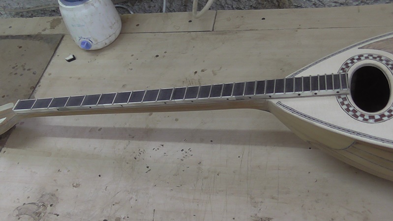

3.5 εκατοστα νομιζω ειναι παρα πολυ.
Το λεω καθαρα απο θεμα παιξιματος
Κατασκευαστικα δε μπορω να εκφερω αποψη.
 Δε θα μπορειτε να παιξετε. Θα ειναι και πολυ βαρυ το μανικο.
Εκτος και αν λεπταίνει γρηγορα και δεν γινεται αισθητο το παχος σε ολο το μηκος του

Ναί , θά λεπταίνη ἀρκετά , δέν ξέρω ἀκόμη πόσο . Πάντως ἔχω συνηθίσει τά χοντρά μανίκια , καί με τά πολύ λεπτά τῶν μπουζουκιῶν , δυσκολεύομαι νά παίξω .

Κι εγώ πιστεύω ότι είναι πάρα πολύ χοντρό....Αν λεπτύνεις μετά το μάνικο, θα φαίνεται παράταιρο ....δλδ θα φαίνεται χοντρή η ταστιερα σε αναλογία με το μάνικο.
Γνώμη μου να λεπτύνεις την ταστιερα αν και εφόσον το αποφασίσεις.....εσύ έχεις τον πρώτο λόγο !!!

Ἀγαπητοί φίλοι Γιώργηδες Μανώλη καί Δημήτρη καλησπέρα ,
Πραγματικά , τώρα πού ρασπάρισα τό μάνικο καί τοῦ ἔδωσα τό σχῆμα του , καί μένα μοῦ φάνηκε πολύ χοντρό κατά τό πάχος , ἐνῶ στό φάρδος του , ὅταν τό δεῖ κάποιος ἀπό μπροστά , εἶναι μιά χαρά . 25 χιλ. στόν ἐπάνω καβαλλάρη καί 31 χιλ στήν ἔνωση ( ἔκανα τό λάθος νά μετρήσω 32 χιλ. στό τέλος τῆς ταστιέρας , λίγο πρίν τήν ἠχητική ὀπή ) .
Γιά τό πάχος τώρα : Κατ' ἀρχήν , κόλλησα κάτω ἀπ' τήν ταστιέρα τούς 3 καπλαμάδες , ἐκτός τοῦ λόγου τῆς αἰσθητικῆς , καί ἐπειδή θά γινόταν πολύ χαμηλός ὁ καβαλλάρης , κάτω ἀπό 9 - 10 χιλ. Ἐνῶ τόν εἶχα ὑπολογίσει τότε πού ἔδωσα κλίση στό μάνικο νά γίνη γύρω στά 12 - 13 χιλ. , ὅταν κολλήθηκε τό καπάκι μέ καμπούρα κατά πλάτος καί πρίν κολλήσω τήν ταστιέρα , ἡ ρίγα σχεδόν ἐφάπτονταν στό καπάκι στή θέση τοῦ καβαλλάρη ἐνῶ ἔπρεπε ν' ἀπέχη 3 χιλ. Ἔχουμε λοιπόν μιά ταστιέρα γύρω στά 10 χιλ.
Τό μάνικο τώρα ( χωρίς ταστιέρα ) ὅταν τό κατασκεύαζα , κάτω ἀπ' τήν κόντρα τοῦ ἐβένου φάρδους 2,5 ἑκ. ( πού θά γίνη πάχος τοῦ μάνικου ) ἔβαλα διακοσμητικό κορδόνι πάχους 5 χιλ. καί ὅλα μαζί ἀνάμεσα σέ δύο φέτες μουριᾶς , ὑπολογίζοντας , μέ 7 χιλ. πάχος ταστιέρας , ὅλο μαζί νά γίνη 3,7 ἑκ. μεῖον 2 χιλ. τρίψιμο = 3,5 ἑκ. , μέ τήν προϋπόθεση νά φαγωθῆ καί λίγο στό τρίψιμο καί τό διακοσμητικό κορδόνι . Ἀλλ' αὐτό μέ τήν ταστιέρα μ' ἔβγαλε ἐκτός ὑπολογισμῶν , καί δέν μπορῶ νά λεπτύνω παραπάνω τό μάνικο , γιατί δεσμεύομαι ἀπ' τό κορδόνι . Μάλιστα κατά τό τρίψιμο - ρασπάρισμα , σ' ἕνα σημεῖο αὐτό μοῦ ξετρύπησε , φάνηκε ὁ ἔβενος ἀπό κάτω , καί εἶδα κι ἔπαθα νά τό ἀντικαταστήσω δημιουργῶντας ρηχό κανάλι .
Πάντως , τό ξαναλέω , ἐμένα τό χοντρό μάνικο δέν μοῦ εἶναι δύσχρηστο . Ξέρω βέβαια ὅτι ἐπηρεάζεται δυσμενῶς καί ὁ ἦχος ἀπό τήν πολλή μᾶζα τοῦ ξύλου , ἀλλἀ πιά δέν μπορῶ νά τό βελτιώσω . Ἄς εἴμαστε καλά γιά τό ἑπόμενο .

Λάμπρο μια ιδέα αν θες να σηκώσεις το ύψος του καβαλάρη είναι η ταστιερα να μην είναι, ορθογώνιο παραλληλεπίπεδο αλλά σφήνοειδης, δηλαδή πιο ψηλή στη μεριά του καβαλάρη και πιο χαμηλή στη μεριά του κόκαλο. Αν σε ενοχλεί αυτό στην εμφάνιση μπορείς απλά να βάλεις πλαϊνά σιρίτια ισοϋψη  και να σβήσεις τη διαφορά της ταστιέρας. Εννοείται πως τα σιρίτια θα πιάνουν όλο το ύψος ή ταστιέρας στο μεγάλο και λίγο από το μανικο στην άλλη λευρα. Όσον τώρα αφορά τους καπλαμάδες εάν δεν θέλεις να σου προσθέσουν ύψος μπορείς από την κάτω μεριά ταστιέρας με το ρούτερ να κάνεις αντίστοιχο αυλάκι και να βάλεις καπλαμάδες στα πλαϊνά μονο χωρίς να πειράξεις το πάχος της ταστιέρας.

Πράγματι πολύ χρήσιμες ἰδέες μοῦ δίνεις , καί εὐχαριστῶ , ἀλλά δυστυχῶς δέν μπορῶ νά τίς ἐφαρμόσω στό τωρινό μπουζούκι , διότι ἔχω ἤδη περάσει καί τάστα . Τίς κρατῶ γιά ἑπομένη κατασκευή .

Κόλλησα τήν χαραγμένη ταστιέρα καί τοποθέτησα καί τά τάστα....

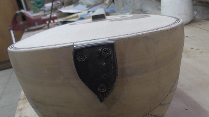

Ἐπίσης κατασκεύασα καί τόν χορδοκράτη : ἀπ' τή μεριά πού θά πατάει στήν κολάντζα ἔβαλα μιά φέτα κόκκαλο , κοῖλο στήν ἐπιφάνεια ἐπαφῆς , κι ἀπ' τήν ἔξω μεριά κόλλησα στό κόκκαλο ἕνα κομμάτι ἔβενο . Ὁ χορδοκράτης κολλήθηκε μέ ψαρόκολλα στήν κολάντζα καί βιδώθηκε σέ τρία σημεῖα μέ φρεζάτες μαῦρες βίδες :
πώς θα πιάνουν οι χορδές ? δεν κατάλαβα

Ὅσο γιά τίς χορδές στόν χορδοκράτη , σκέφτομαι νά τίς στερεώσω μέ τόν τρόπο πού εἶδα σ' ἕνα μπουζούκι τού Καφτζόπουλου , πού δείξατε πρόσφατα , πού ἔχει βιδωμένες 6 βίδες μπρούντζινες στόν χορδοκράτη , καί πού ἔχει λιμάρει τήν μιά μεριά τοῦ κεφακιοῦ τους καί φαίνονται σάν Γ , σάν γάντζος πού πιάνεται ἡ θηλειά τῆς χορδῆς .
