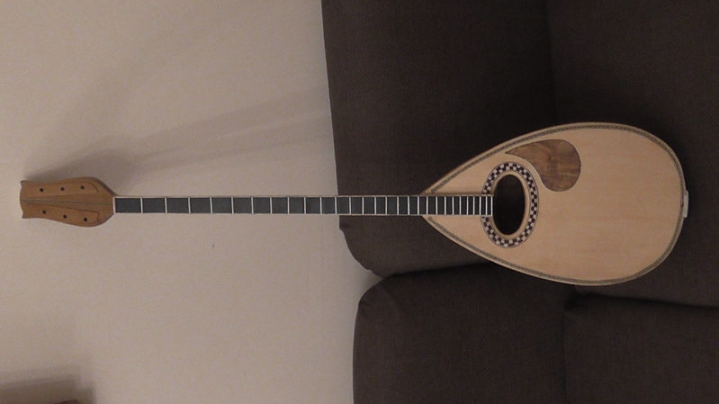

« Απάντηση #153 στις: Μαΐου 18, 2020, 10:04:19 πμ »
Φίλοι καλημέρα ,
Τελείωσα καμμιά φορά μέ τό κατασκευαστικό κομμάτι , ἔτριψα , λιμάρισα τά τάστα νά μήν σκαλώνουν , τρύπησα γιά τά κλειδιά μέ τρυπάνι 6,3 ἑκ. , καί πέρασα 3 χέρια γομαλάκα καί 2 χέρια λάδι στήν ταστιέρα καί χορδοκράτη . Ἡ μουριά ἔχει πολύ ἀναδειχθεῖ . Ἄς ἐλπίσουμε ὅτι , παρ' ὅλα του τά προβλήματα , θά παίξη . Μερικές φωτογραφίες :
.....καί μερικές μέ λεπτομέρειες :
Συνεχίζεται......

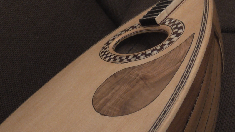

« Απάντηση #154 στις: Μαΐου 18, 2020, 10:08:42 πμ »
Μερικές ἀκόμα :
Συνεχίζεται μετά τά βερνίκια καί τό ἁρμάτωμα.......

« Απάντηση #155 στις: Μαΐου 18, 2020, 10:15:31 πμ »
Μπράβο Λάμπρο. Άντε και να το ακούσουμε.

λαμπρουκο ευγε!
πολυ μου αρεσε στα κλειδια το διορθωμα-ξυλο που εβαλες.
με το καλο να κελαηδησει

Ιδιαίτερη η αισθητική του !  Στα δικά μου μάτια δείχνει χαρακτήρα ... λαϊκή ευγένεια !

Να είσαι πάντα καλά φίλε Λάμπρο να φτιάχνεις τα όργανα που αγαπάς. Συγχαρητήρια για την ολοκλήρωση και γρήγορα στο επόμενο.....

Μπράβο Λάμπρο δεν δείχνει τέλειο στο φινίρισμα αλλά έχει χαρακτήρα!

Μπράβο Λάμπρο! Όμορφο!
Περιμένω να δώ το κόλπο με τις βίδες που θα κάνεις για την συγκράτηση των χορδών.
